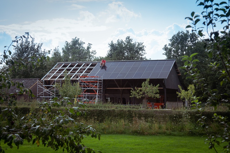

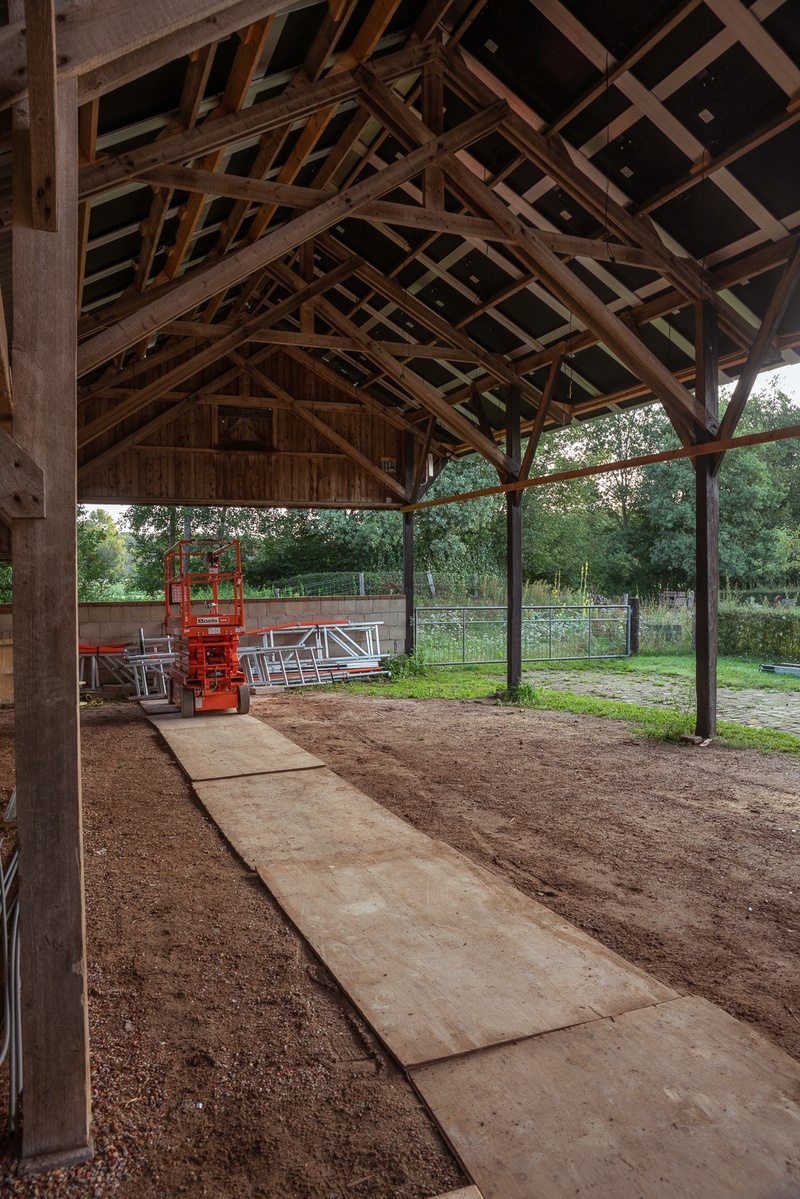

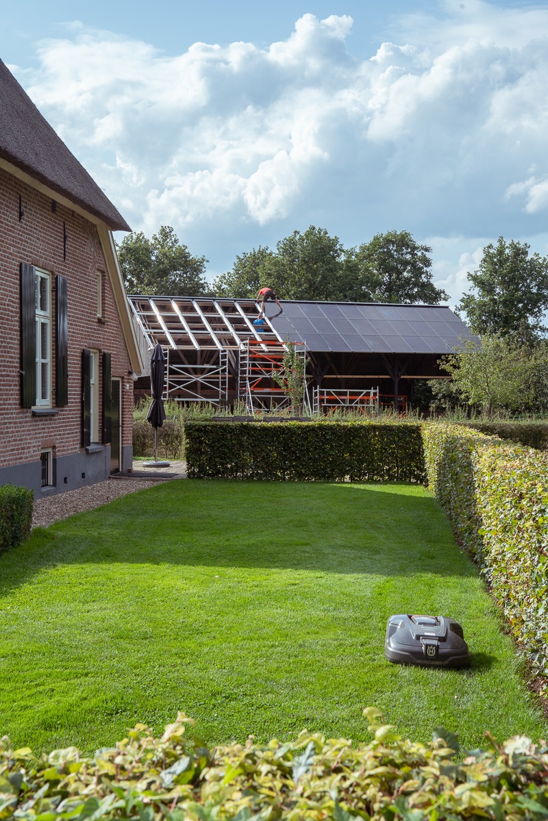

Wij hebben vorig jaar op onze kapschuur een in-dak systeem van SCX Solar laten plaatsen. De waterkering zit bij dit system aan de bovenzijde via omega-profielen tussen de panelen. Tevens zitten er onder de panelen aluminium goten die eventueel water afvoeren dat om whatever reden toch langs de panelen lekt. Esthetisch gezien is een oplossing met waterkering aan de onderzijde, waarbij de profielen vlak tegen elkaar geplaatst kunnen worden wellicht fraaier. Nadeel daarvan is dat de waterafvoer door troep onder de panelen geblokkeerd kan raken.
Afbeeldingslocatie: https://tweakers.net/i/gk1djVD4qFKWXcEDlZi2s5mFW5Y=/800x/filters:strip_icc():strip_exif()/f/image/9fa9idIwLxk9KzcjfuI5208M.jpg?f=fotoalbum_large
Afbeeldingslocatie: https://tweakers.net/i/sZvHsbGrSZo-5-tpwz7rV8xBskc=/800x/filters:strip_icc():strip_exif()/f/image/VQTD5Rz2eKRQttbT69TVYGqB.jpg?f=fotoalbum_large
Afbeeldingslocatie: https://tweakers.net/i/fdNlWCaTlPoNFSgpkgf0lnNX7CM=/800x/filters:strip_icc():strip_exif()/f/image/7udxTImKlGiTkNhEiIoTiyZ4.jpg?f=fotoalbum_large
Grootste probleem is dat je te maken krijgt met de legendarische incompetentie van SCX op het gebied van communicatie, voorbereiding en planning. Bij ons zijn ze door een slechte voorbereiding 2,5 maand beziggeweest om het systeem op het dak te krijgen. Ze hadden even over het hoofd hadden gezien dat een dak zoals deze zonder dakbedekking niet makkelijk en veilig is om op te werken (geen dakbeschot, panlatten of isolatieplaten waar je op kunt lopen) en dat de gordingen van een oud dak niet recht zijn. Het dak is hier uiteindelijk overigens wel super strak opgeleverd.

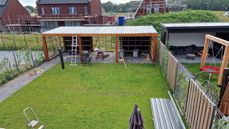

Het bestaat zeker; dit staat in een nieuwbouwwijk bij ons in de buurt.
Afbeeldingslocatie: https://tweakers.net/i/W470z1ABL0IeSXC7YZT1SYGaMjk=/800x/filters:strip_icc():strip_exif()/f/image/ZHzvMhDowUT52CEYWMudiGNP.jpg?f=fotoalbum_large
Afbeeldingslocatie: https://tweakers.net/i/e9T3fhsM24MZ7K6VvmiIWMHNY4c=/800x/filters:strip_icc():strip_exif()/f/image/YtB7q5eQvPE7n75UmdiAIWBZ.jpg?f=fotoalbum_large
