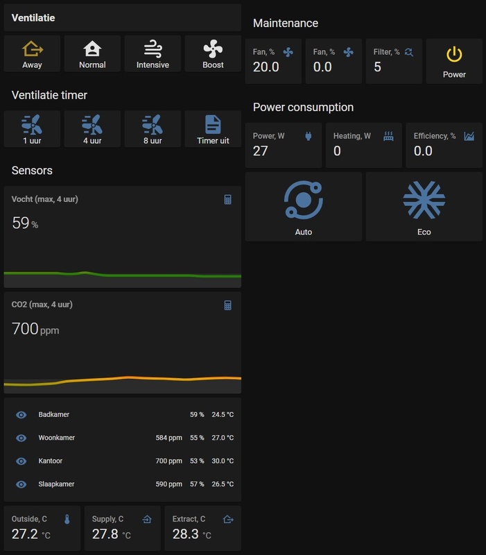

  • AUijtdehaag
Ja klopt.
Is een basisstation + buitenstation.
En heb er 2 losse uitbreidingmodules bij.
Uitlezen via de cloud. Maar kan volgens mij ook via een api.
Afbeeldingslocatie: https://tweakers.net/i/ySFnFYiQbeSbhAfNar9vRK7JvJc=/800x/filters:strip_icc():strip_exif()/f/image/k3EBLSP11Ke0Pi2FRG6yHTrT.jpg?f=fotoalbum_large
Die andere heb ik ook gehad, echter is die niet uitbreidbaar
[ Voor 20% gewijzigd door AUijtdehaag op 10-08-2020 10:54 ]

  • SonOfSam
  • Laatst online: 07:04
3raser schreef op maandag 10 augustus 2020 @ 10:47:
Gebruik jij dit weerstation? Ik heb in het andere topic dode links zien staan vandaar dat ik het voor de zekerheid even vraag. Dat kastje ziet er wel mooi uit. En de optie om extra binnenmodules te kopen is ook niet verkeerd.
[toevoeging] Misschien gelijk een extra vraag maar wat is het verschil met deze luchtkwaliteitsmeter van hetzelfde merk? Doet het weerstation niet hetzelfde, en meer?
Ik heb dit weerstation van Netatmo ook. incl 2 extra binnen modulles. Mooi spul en komen af en toe langs op marktplaats. Zelf heb ik met Home Assistant m'n wtw (komfovent) er mee aangestuurd. Bij waardes boven de 1000 ppm of 70% vochtigheid gaat ie een standje hoger. Na een half uur nog een standje en na 2 uur krijg ik een berichtje met de vraag of ie maximaal aan moet.
Daarnaast heb ik hem ingesteld dat ie op hete dagen, wanneer het buiten afkoelt en het verschil tussen binnen en buiten meer dan 5 graden is, ook een stand hoger moet en tussen 01 en 05 uur 's nachts nog een extra standje hoger voor afkoeling. Werkt best goed.
Afbeeldingslocatie: https://tweakers.net/i/7m4WdWOGDQ_FaqyQSyAo2JG_QtM=/x800/filters:strip_icc():strip_exif()/f/image/bObBsXMqrO3pB9clM7OcWPMd.jpg?f=fotoalbum_large
[ Voor 12% gewijzigd door SonOfSam op 06-09-2022 16:11 ]
