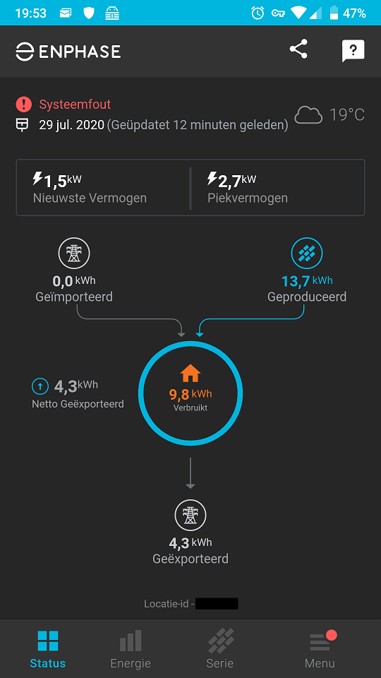

Bovenstaande 2 screenshots komen van de Enlighten-app. Ik zou dus 13,7kWh heb geproduceerd, 9,8kWh hebben verbruikt en daarmee dus 4,3kWh hebben teruggeven aan het net. Het vreemde vind ik ook dat ik niets heb geïmporteerd van net? Dus niks van de energieleverancier? En 9,8kWh verbruikt, klinkt veel, maar is dat ook zo? Ook vreemd dat het lijkt als de grafiek van verbruik en productie aan elkaar gespiegeld zijn? Zou dat kunnen kloppen of zijn dit dus meetfouten? Aansluitfout?

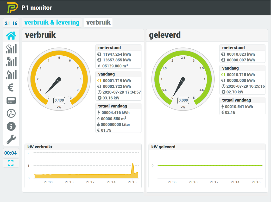

Als laatste lees ik mijn slimme meter uit via P1-monitor, dus daar heb ik nog een 3-tal screenshots van ter vergelijking (van ca. 21.15):
Afbeeldingslocatie: https://tweakers.net/fotoalbum/image/xXC7nUjx7UIV6xmiitj1FyNp.png
Afbeeldingslocatie: https://tweakers.net/fotoalbum/image/SyOglZnfo9dEG7iLpXw7v8pX.png
Afbeeldingslocatie: https://tweakers.net/fotoalbum/image/WB1a4Usmd7WlRnNC1XTfXySI.png

Mbt de meterstand van die dag, die stonden hierboven al in het screenshot van de P1 monitor, dus deze:

De screenshots zijn op verschillende momenten gemaakt, dat maakt het vergelijken even wat lastig, maar in hoofdlijnen lijkt het wel aardig te kloppen.
Volgens de P1 meter heb je om 21:16: 4,416 kWh opgenomen van het net en 10,541 kWh teruggeleverd aan het net. Netto 6,125 kWh teruggeleverd.
Volgens de Enlighten app om 19:55: 13.7 kWh opgewekt en 4.3 kWh teruggeleverd. 9.8 kWh gebruikt. (daar mist 0.4 kWh)
Klopt niet 100%, maar lijkt in hoofdlijnen wel te kloppen.

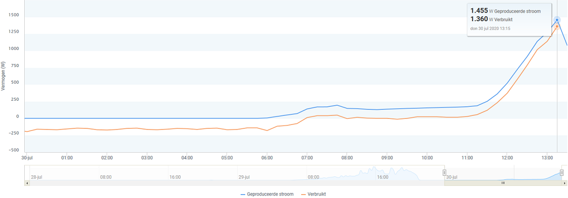

@Ep Woody en toch klopt het uitlezen niet. Als ik kijk naar deze grafiek in Enlighten van vandaag tot ca 13.30:
Afbeeldingslocatie: https://tweakers.net/fotoalbum/image/a1vZn2MYIBIn2K5HHgGzmK1A.png
Dan zie je dat het verschil tussen opgewekt en gebruikt steeds ongeveer even groot is. En in de nacht is het negatief. Dat klopt niet. Momenteel is er niemand thuis, dus qua verbruik zou het steeds aardig constant moeten zijn. Maar het verbruik gaat mee 'omhoog' naarmate de panelen meer gaan produceren.
Dus als je dan gaat redeneren: Het uitgelezen opgewekte vermogen wordt ook als verbruik teruggekoppeld / uitgelezen. Dat zal dus wellicht liggen aan 1 van de CT's? Of heb ik een configuratiefout gemaakt in Enlighten / Toolkit app? Wellicht misschien eens alles verwijderen en opnieuw beginnen.

  • Ep Woody
  • Laatst online: 27-10 19:43
Ik zou deze stappenlijst eens rustig doornemen en kijken of je er dan uit kan komen. De kans is aanwezig dat er een CT verkeerd is aangesloten of ingesteld.
Pazo,
Ik zie een paar fouten in je config:
Allereerst de staafdiagrammen grafiek, daar is je verbruik ongeveer ieder uur gelijk aan je opbrengst. Dat is niet juist, je verbruik neemt natuurlijk niet toe als je opbrengst toeneemt. Je teruggave naar het net wel... Dit komt omdat je CT's van je load (dus niet de CT's van je zonnepanelen) verkeertom zijn aangesloten. Je moet ze losmaken. en andersom weer terugzetten. Kan je zelf. Je hoeft ook nergens de stroom af te halen. Je kan het dekseltje losklikken, dan draai je de CT's om en klik je het weer vast. Kijk naar de pijl op de onderkant, de sticker.
Ten tweede. Met de Toolkit kan je de productiemeter en de consumtiemeter configureren. Zorg dat er bij de consumtiemeter geselecteerd is: "Alleen Laden" en niet "Laden met behulp van zonneenergie"

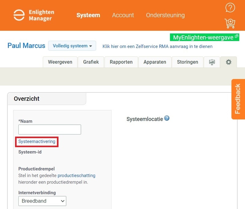

Ten derde : Geef in Enlighten manager het netwerkprofiel op.Let op , enlighten manager is niet hetzelfde als de toolkit. Vaak heeft de installateur hier toegang toe. Het netwerkprofiel dat je moet kiezen is " EN50438:2013Netherlands" en dus niet die andere "EN50549-1:2019RFG E02 Netherland",
Nadat je alle veranderingen hebt doorgevoerd duurt het soms even voordat alles in sync is.
Die stond inderdaad op de verkeerde. Aangepast en ik heb de melding nu niet meer :)

Hoe zeker ben je dat je 3 fases hebt? Het zou natuurlijk ook zo kunnen zijn dat er 2 draden niet aangesloten zijn. Dan kun je zoeken wat je wil, maar dan krijg je nooit een spanning/vermogen op de andere CT's.
Zou ik moeten kijken als ik thuis ben, ik kan mijn P1 wel uitlezen (via VPN bevinding), maar ik kom de Toolkit niet in om het actuele vermogen / instellingen te zien.

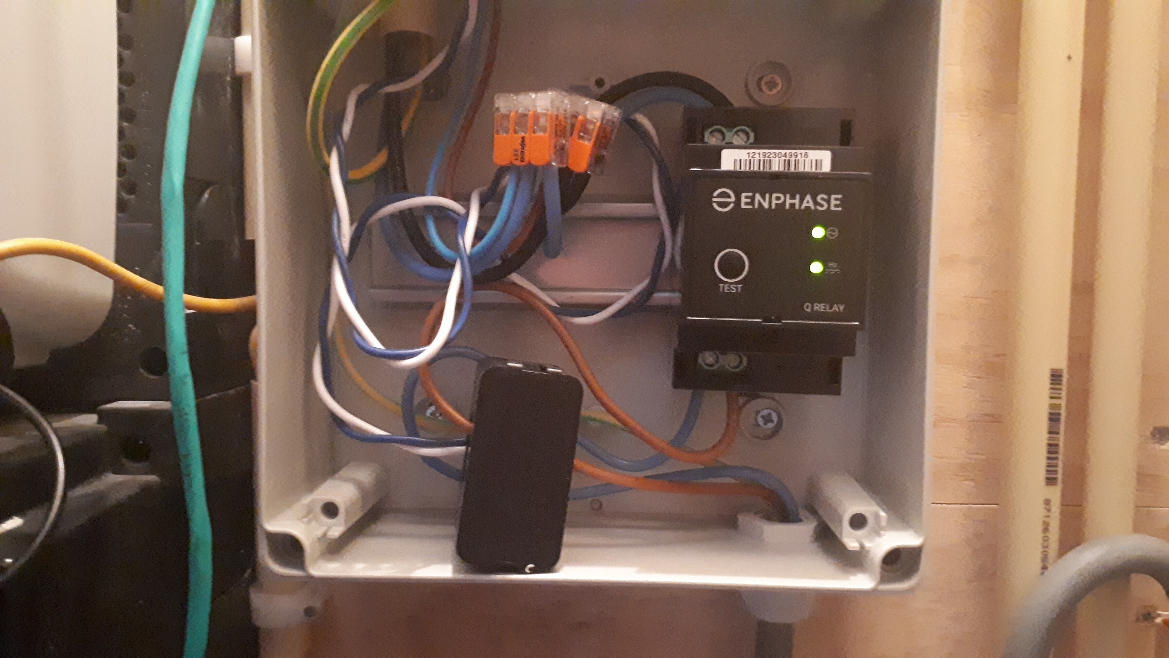

Ik begin het vermoeden te krijgen, dat het wellicht verkeerd is aangesloten in de meterkast door de elektricien. Als ik kijk naar pagina 25 van deze handleiding van solar-bouwmarkt.nl, dan zou dat mijn situatie moeten zijn:
Afbeeldingslocatie: https://tweakers.net/fotoalbum/image/y3o6e0Dvj5lGbFiwkpQUU1pR.png
Echter, waar op deze afbeelding een aardlekautomaat van 4 zit (in het midden, naast de Q-Relay), heb ik er maar eentje met 1 in de meterkast! Zou dat het euvel kunnen zijn?
Afbeeldingslocatie: https://tweakers.net/fotoalbum/image/vYKrMm7BSVhXqd7RJhIYrfxX.jpg
[ Voor 22% gewijzigd door Pazo op 31-07-2020 11:29 ]

Verbruikskant:
3 fase groepenkast
3x CT (op L1, L2 en L3)
In de Envoy zitten deze, zover ik gisteren heb gezien, goed aangesloten op de verbruikskant van Envoy.
In de Toolkit app staat de verbruiksmeter op 3 fase ingesteld.
Een 1 fase PV systeem kan volgens de documentatie op een 3 fase groepenkast aangesloten worden. Of er zit iets fout in de aansluiting.
zitten de drie fase wel aangesloten op de envoy? of alleen maar L1?
  • Pazo
  • Laatst online: 19:48
e_hagenaar schreef op vrijdag 31 juli 2020 @ 11:40:
ja, dat zeg ik dus op mijn edit met die 2 foto's hierboven. Volgens mij zit er maar een 1 fase aardlekschakelaar tussen, en geen 3 fase! Dus er is maar 1 fase aangesloten op de Envoy...
EDIT:
Zoals gebeld met de elektricien en doorgesproken. Inderdaad verkeerd. Er moet een 3 fase automaat tussen, en hij heeft er een 1 fase automaat tussen gezet. En op de Envoy zit dus ook maar 1 fase aangesloten. Dus dat verklaard. Gaat hij oplossen, alleen helaas pas na de bouwvak over 3 weken....
[ Voor 28% gewijzigd door Pazo op 31-07-2020 12:30 ]

Aha die heb ik net gemist dan. Heb je een 3 fase automaat ergens? Gebruik je powerline adapters? anders zou je je envoy op die automaat aan kunnensluiten.
  • Pazo
Nee ik heb geen 3 fase automaat liggen. Elektricien gaat het rechtzetten, maar dus pas over 3-4 weken. Het is niet anders. Het werkt wel, stroom wordt ook gewoon teruggeleverd als ik de P1 moet geloven, alleen het uitlezen vanuit de Envoy gaat verkeerd.
Man, en dan ben ik 3 avonden aan het klooien in de 2 apps met instellingen, is gewoon de hardware verkeerd aangesloten :X
Maar goed, ik hoop dat dit dan de oplossing is. Ik wil in ieder geval iedereen bedanken voor de input / suggesties! Ik laat het zeker nog wel even horen als het opgelost is.

  • TLBuis
  • Laatst online: 07-07 15:14
Hallo Pazo,
Ik heb hetzelfde probleem als jij met de netwerkprofielen. Ik heb toegang tot de Enlighten Manager, maar ik kan daar binnen niet vinden waar ik het netwerkprofiel kan aanpassen. Zou je mij in de juiste richting kunnen wijzen?
Ik heb het gevonden. Na een uur zoeken en vervolgens deze vraag posten, vindt ik de instelling in de app. In de app zit een extra tabblad met de naam "activeringen". Hieronder kon ik het systeem aanpassen. De tab "avtiveringen" kan ik niet terug vinden in de volledige webversie van Enlighten Manager. Kan uiteraard ook aan mij liggen.
[ Voor 32% gewijzigd door TLBuis op 03-10-2020 17:35 ]

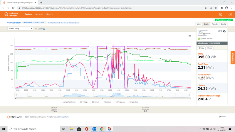

Heb hier sinds een aantal dagen heel vreemde verschijnselen Afbeeldingslocatie: https://tweakers.net/i/3XDYedwEq2RaGz35AQP3gybmrEE=/full-fit-in/4000x4000/filters:no_upscale():fill(white):strip_exif()/f/image/CviJQSWnRrE9dsewPZmw3EUb.png?f=user_largedat was mooi gelijkmatig verdeeld eerder. Opbrengst 30% minder dan verwacht onder gelijke omstandigheden.
Afbeeldingslocatie: https://tweakers.net/i/fd9PEPxv6G4Abs7AsLl0pBrcFF4=/full-fit-in/4000x4000/filters:no_upscale():fill(white):strip_exif()/f/image/zOpCS3k4EZTUAKvmP3RjXmoH.png?f=user_large
Elga | Valliant eco TEC plus VHR 30-34/5-5L | Kamstrup 602 |Nodo OTGW | Raspberry Pi 3B+/4B+|RFXcom rfxtrx433xl | UniFi netwerk | PVoutput 8.625 kWp
  • martijn v o
  • Registratie: Januari 2020
  • Laatst online: 21:28
martijn v o
Certified by Enphase
Kun je in Enlighten manager eens kijken en per microomvormer een uitdraai maken zoiets al dit:
Afbeeldingslocatie: https://tweakers.net/i/K_5p7CluaNHyiI-kKQKcJ2YYed0=/800x/filters:strip_exif()/f/image/cwQbyChPGQUOpdAl1XdY6p2A.png?f=fotoalbum_large
Hier was vandaag een storing te zien aan een microomvormer met de melding netfrequentie bla bla bla.
Na een reset om 1500 uur werkt ie weer goed.
  • Copitano
  • Registratie: Februari 2018

Kan ik niet zelf, maar mijn installateur stuurde mij een soort gelijk plaatje. Al op 30 sept. Na dat ik het gedrag had gemeld. Zou aan de netbeheerder liggen. Geen 50 Hz of zo. Maar sindsdien elke dag wel micros die haperen. Niet perse steeds de zelfde. Afbeeldingslocatie: https://tweakers.net/i/qUq_yPQyXhQdRB2JxrquXrlHxDs=/800x/filters:strip_icc():strip_exif()/f/image/fZ8duU9pGG6veoxplyj2WKVY.jpg?f=fotoalbum_largePaar dagen terug wel een melding gekregen van een update. Begin een verband te vermoeden.
Hoe heb je de reset gedaan?

Via de toolkit, maar je kan zelf ook je q relais uitzetten, dan de envoy uit, effe wachten, envoy weer aan en q relais weer inschakelen.
30 september klopt wel heb ik ook, alleen het gekke is maar op een micro.

Vanmiddag bericht gehad van de installateur. Heeft inderdaad te maken met een update van een paar dagen geleden.

klopt. ik heb het ook. Vandaag ook weer twee van de twaalf micro's. Ze vallen ook niet altijd uit hoor bij een storing, soms is het een melding die 15 minuten later weer weg is, maar werkt de micro gewoon door,
Zie jij het vermogen van de micro dan ook helemaal wegvallen?
Bij mij valt het ook op dat het is nadat de zon door een wolk weg is en daarna weer inkomt. Misschien kunnen ze daar wat in bijstellen? Ik zie in de rapportages dat er wat instellingen staan waarvan ik vermoed dat je ze kunt instellen (waarschijnlijk via het netwerkprofiel).
Ik ga eens kijken welke software versie ik op de micro's heb zitten.

martijn v o schreef op zaterdag 10 oktober 2020 @ 19:23:
Heb je IQ7 of IQ7+?

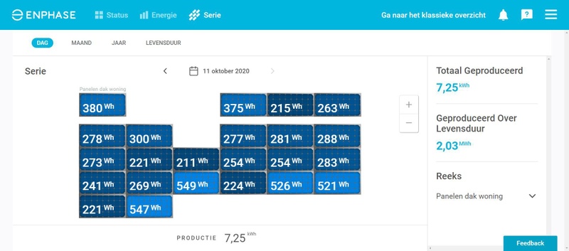

martijn v o schreef op zaterdag 10 oktober 2020 @ 21:09:
Dat is inderdaad niet goed.
Vandaag bij mij. rechtsonder en links tweede van onder waren aan het muiten.
Wow, dat valt nog best mee eigenlijk. mijn beste paneel deed gisteren maar 511 Wh, bij jou toch nog bijna het dubbele.
Dit is het beeld bij mij vandaag:Afbeeldingslocatie: https://tweakers.net/i/yP_tYFl1iAFDjLoi38vu3bWq_aQ=/800x/filters:strip_icc():strip_exif()/f/image/JrCvkWhYmjdo3qfsCkXXDWkc.jpg?f=fotoalbum_large
Jij haalde gister nog een redelijke productie uit 12 panelen. Ik heb 23 panelen van 375 Wp.
Wat is bij jou de hellingshoek en oriëntatie van de panelen. En het dichtstbijzijnde KNMI weerstation (Solar-radiation)?

martijn v o schreef op zondag 11 oktober 2020 @ 17:50:
Mijn azimuth is 116 graden. Dakhelling 45 graden. Schaduw smorgens op de drie panelen rechtsonder waarbij de onderste het langste.
KNMI station de Bilt is denk ik het dichtste bij.
Vandaag ook weer twee opstandige omvormers.beente gelijk aan gisteren en een nieuwe.
Ahhh, Zuid-Oost met 45 graden verklaart al iets van het verschil. Mijn panelen liggen Oost-West op 7 (bovenste rijen) en 20 graden (onderste rijen) ongeveer (op een gebogen dakconstructie). De Bilt gisteren met 657 J/cm² (1,85 kWh/m²)13% beter dan Berkhout met 574 J/cm² (1,59 kWh/m²). Zal bij mij dan nog eens 20% af gaan door het verschil in oriëntatie en hellingshoek. Heel grof gerekend zou ik dan in de buurt van 650 Wh per paneel hebben moeten zitten gisteren. De beste deed gisteren 520 Wh :'( De meeste andere maar rond 300 Wh :-(

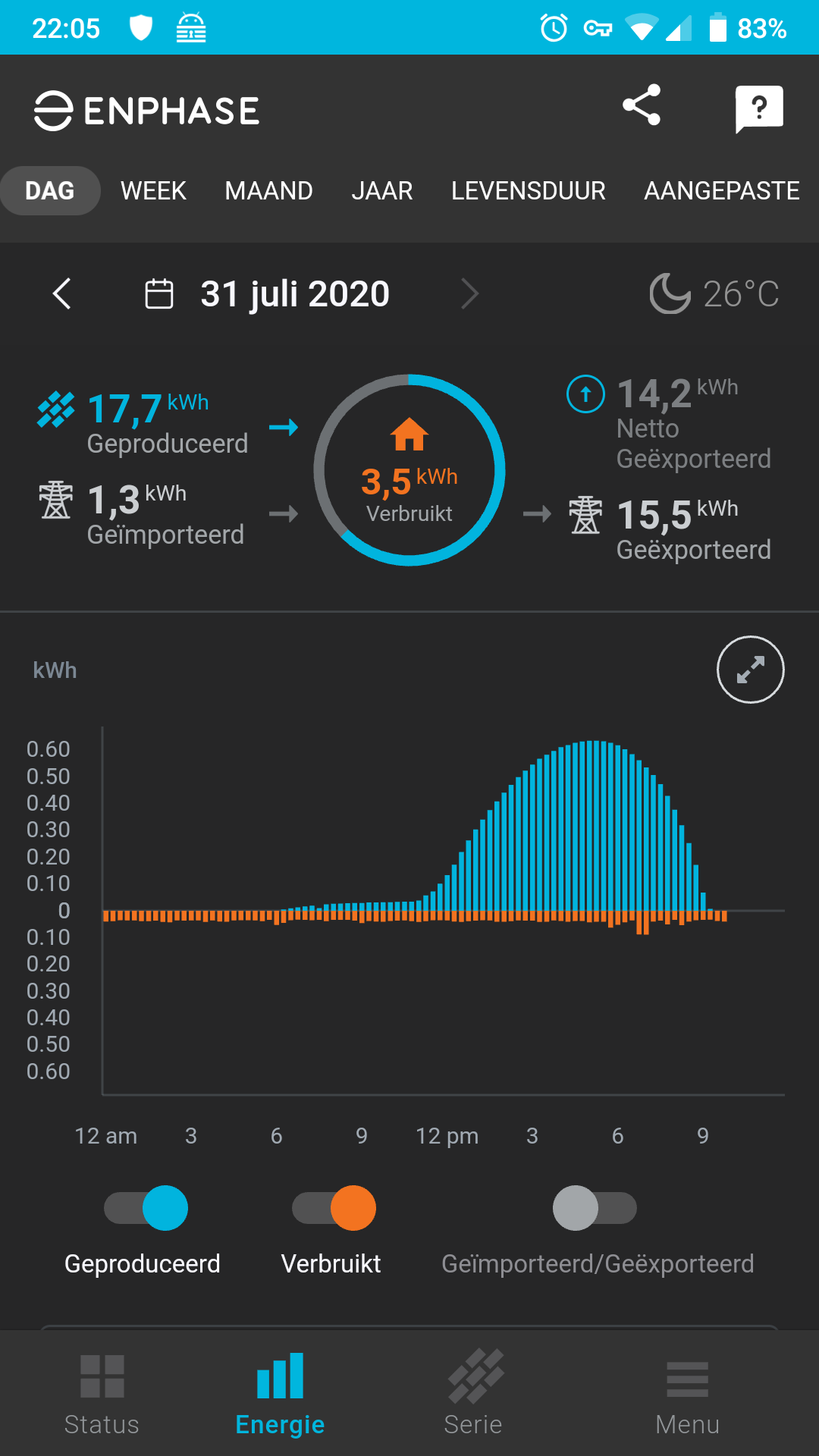

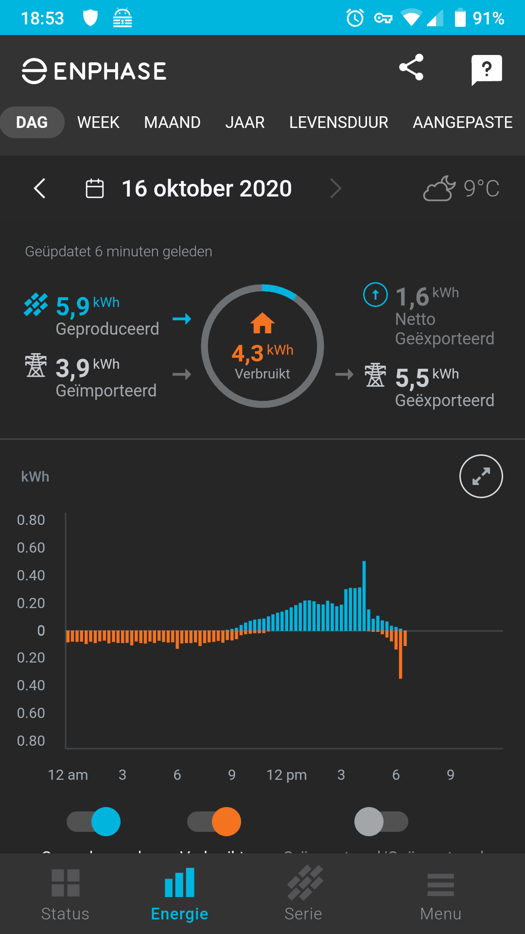

Ik heb even een vraag. Ik heb nu 2 dagen het 'nieuwe' systeem draaien. Volgens mij zitten de CT ringen nu goed, maar toch viel mij iets op in Enlighten t.o.v. de vorige keer. Op het moment dat de panelen gaan produceren, gaat het verbruik in de huis naar 0. Dat is eigenlijk vreemd, want verbruik in huis blijft natuurlijk gewoon. Aan de andere kant, de productie heft het verbruik op, zou je kunnen denken.
Om wat meer duidelijkheid te geven, dit is een screenshot van het oude systeem op een zonnige dag:
Afbeeldingslocatie: https://tweakers.net/fotoalbum/image/e40L1GrbnmfpsdmzZkIaSc9e.png
Je ziet dat het verbruik de hele dag redelijk gelijk blijft, ook als de panelen produceren.
En dit is een screenshot van vandaag met het nieuwe systeem (bewolkt):
Afbeeldingslocatie: https://tweakers.net/fotoalbum/image/Fv8guEG5WhyeNwqepOKnIOaR.png
Je ziet dat tijdens de productie het verbruik weg valt. Maar ik heb uiteraard nog wel steeds verbruik.
Wat is de goede setting? Logischerwijs lijkt mij die van het oude systeem. Er is 24u per dag verbruik (altijd-aan apparaten, zoals mijn server). En de vraag, waar zit de configuratiefout in Enlighten of in de Toolbox?
Iemand een idee?

@Pazo gek grafiekje. Heb je ook een accu systeem?
  • Pazo
@martijn v o Nee ik heb geen accu. Zie jij wel gewoon je verbruik doorlopen / weergegeven als je panelen produceren? Het zou dus moeten zijn zoals bij het eerste screenshot (van mijn oude systeem)?
Enphase topic • Jeroen.nl • PVOutput
  • martijn v o
martijn v o
Ja ik zie het wel gewoon doorlopen.
  • Pazo
@martijn v o ja dat lijkt mij eigenlijk ook logisch. Dan staat er dus toch ergens iets verkeerd ingesteld, maar waar?

  • PMarcus
  • Laatst online: 18-09 19:17
TLBuis schreef op zaterdag 3 oktober 2020 @ 17:27:
Hallo Pazo,
Ik heb me ook rot gezocht. Ik de app kom ik de instellingen niet tegen, maar via het web heb ik hem gevonden. Zie screenshot.
