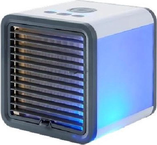

@traders ben daar ook best wel benieuwd naar
ik heb nu een gekocht en in de be-oogde ruimte gezet .. max 10W (USB 5v/2a) koeling .. deur dicht kijken of het nut heeft.
Afbeeldingslocatie: https://media.s-bol.com/736XgVDJk351/550x509.jpg
eens kijken of ik de ruimte koel(er) kan houden ..
Is dat deze SCAM:
YouTube: [SCAM] Polaire niet kopen als je geen luchtbevochtiger wilt. [VALSE ...
  • vso
vso
tja...
jup ..
tja .. zonder bevochtiging werkt het wel redelijk .. het doel is ook niet 10 graden om laag te krijgen ..

vso schreef op dinsdag 14 juli 2020 @ 11:30:
2000W warmte afvoeren met hooguit 10W koelvermogen?
Die 0,1 °C verschil ga je niet merken :)

Joris748 schreef op dinsdag 14 juli 2020 @ 11:51:
niks afvoeren .. en zeker niet 2000W .. de test is nu kijken of ik de / een ruimte koel kan houden ..
nuttiger dan in de waterleiding gaan zagen als "test"

@Joris748 Het is geen 2000W die afgevoerd moet worden maar ergens tussen de 300~500 W
En die 10 W van dat USB-apparaat is geen koelvermogen, maar het vermogen van de ventilator die lucht met een vochtig oppervlak in contact brengt. Hierdoor verdampt water. Dit is een faseovergang en kost relatief veel energie (voor water 2256 kJ/kg).
Doordat verdamping warmte vraagt, daalt de temperatuur van de lucht (maar stijgt de luchtvochtigheid!).
Even een sommetje.
Onze droger doet 3 uur over het kastdroog programma.
Stel dat 'ie continue 300 W (=J/s) gebruikt (en dus ook vrijkomt).
Dan moet er 300*3*3600 = 3240 kJ worden weggekoeld
Daarvoor moet dan 3240/2256 = 1.4 kg water verdampen.
Dat verdampte water moet je weg-ventileren. In het ergste geval condenseert het ergens en komt de warmte weer vrij (en het water....)
Dus een ruimte die te vochtig en warm wordt ga je nog 10W en meer vocht aan toevoegen?
Als mensen met die dingen komen aanzetten twijfel ik altijd of ze zitten te trollen of oprecht niet beter weten. Dit zijn gewoon luchtbevochtigers, die gebruik je in de winter binnen in de droge delen van ons land, niet als het te warm is.

Verwijderd schreef op dinsdag 14 juli 2020 @ 23:41:
nope .. je hebt de helft gelezen .. (de droger staat er nog niet)
maar vond dit wel een leuk ding, en even testen of het werkt .. een split unit maken ervan is ook geen rock since
Ik zou me inderdaad eerder druk maken om te vochtig dan te warm, vocht zorgt voor een klimaat dat meer geschikt is voor schimmels en bacteriën.
vso schreef op dinsdag 14 juli 2020 @ 23:57:
Ok, droger staat er nog niet. Maakt ook weinig uit; je gaat dus een ruimte die je koel, donker en droog wilt houden voorzien van extra vocht...
Dat ding is gewoon een luchtbevochtiger. Je blaast extra vocht je berging in, naarmate het %RV daar stijgt verdampt er steeds minder en uiteindelijk houdt je over dat je gewoon de extra warmte van de fan aan het inbrengen bent plus dat je etenswaren gaan rotten.

Verwijderd schreef op donderdag 16 juli 2020 @ 16:56:
Sorry maar "nogmaals" de "bevochtigings" functie gebruik ik niet .. dus daarom is deze argumentatie niet valide ..
ik gebruik hem daar om te kijken of het impact heeft .. puur ventileren .. (gelijke temp) .. een meter die ik nu ophang is "stilstaande' lucht .. me dunkt dat die weinig variatie laat zien .. met circuleren zie ik hopenlijk wat beter de algemene temp v.d ruimte ..
de luchtbevochtiging ga ik meer toepassen in ruimtes die geventileerd kunnen worden . (ideaal ding voor op de camping ;) .. samen met elektrische verwarming ..
Hierom gebruik ik ook geen gasverwarming(camping) .. deze brengen ook de luchtvochtigheid omhoog niet ideaal ..
of ik mod het om naar een lucht ontvochtiger oid .. TEC en 2 CPU koelers :) met USB-C is dat easy

Tsurany schreef op donderdag 16 juli 2020 @ 17:10:
@vso dus als ik het goed begrijp zet je nu een ventilator neer in een ruimte om te kijken of het rondblazen van de lucht de lucht laat afkoelen? Dan is het puur de energie van die ventilator die de ruimte extra gaat verwarmen.
nee dat begrijp je niet goed .. ik wil een constante(re) temp in die ruimte .. dat meet makkelijker
ps als je 5v x 2a .. "ventilator" rekent en dus 10w .. wat is dan de warmte die je introduceert let op de standen enzv ..

vso schreef op donderdag 16 juli 2020 @ 17:09:
Oke... je koopt een luchtbevochtiger die "luchtkoeler" genoemd wordt, je haalt koelvermogen en opgenomen vermogen door elkaar "max 10W (USB 5v/2a) koeling", maar wij begrijpen het allemaal niet :?
Oke.. je hebt dus een luchtbevochtiger gekocht, maar je gaat er niet mee bevochtigen. Wat blijft er dan nog over? Een overpriced mini ventilatortje...
Nee, niet gelijke temp... hoger; want de fan voegt warmte toe. Maar je wilt dus "ventileren" door een mini ventilator in een gesloten berging te zetten. Begrijp ik het zo goed?
Stilstaande lucht is net zo warm als bewegende lucht met dezelfde temperatuur.
Euh, juist ja. Jij kampeert midden in de winter met warming en ventilatie waardoor het te droog wordt?
Als je een open verbrandingstoestel hebt moet je toch flink ventileren en ben je dat vocht meteen weer kwijt.
Ja, dat is een mooie manier om wel geld kwijt te raken maar alsnog geen significantie koeling te krijgen :+
EDIT: toevoeging; als luchtbevochtiger falen die dingen ook, want de hoeveelheid water die ze verdampen is miniem. Er is een reden dat elke fatsoenlijke luchtbevochtiger 8x zo groot is... bij een koudwaterverdamper (wat deze dingen ook zijn) heb je gewoon een fors verdampingsoppervlak nodig. Zie bijvoorbeeld Philips HU4801 met filter FY2401. En Stadler Form Oskar luchtbevochtigers.
[ Voor 7% gewijzigd door Verwijderd op 16-07-2020 17:28 ]
vso schreef op donderdag 16 juli 2020 @ 17:17:
Als je een ventilator van 10W neerzet breng je 10W aan warmte in minus de energie die als geluid de ruimte verlaat. Voor dat laatste hebben we in de energietechniek een heel makkelijk rekenregeltje dat recht doet aan de 99,9999%; doorstrepen en gelijkstellen aan nul.
