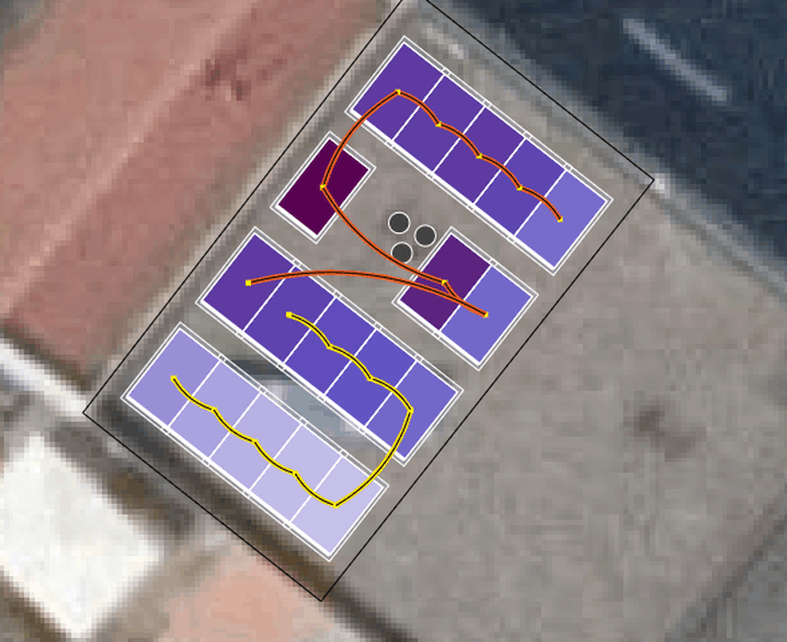

De variant met de Growatt omvormer vind ik niet duur. Maar het kan scherper, als ik hetzelfde maar dan 10 Wp efficientere panelen in mijn winkelmandje gooi bij solar-bouwmarkt is het 500 euro goedkoper (5337 euro / ( 18 x 335) = 0.89 euro/Wp. Aan de andere kant, als je een goed gevoel hebt bij Coolblue is dat ook iets waard.
Afbeeldingslocatie: https://tweakers.net/i/G71EVen_sWErXhe-cUTdkEQp_30=/800x/filters:strip_icc():strip_exif()/f/image/7l6R00skI3x5iPj1eYez3Ctf.jpg?f=fotoalbum_large

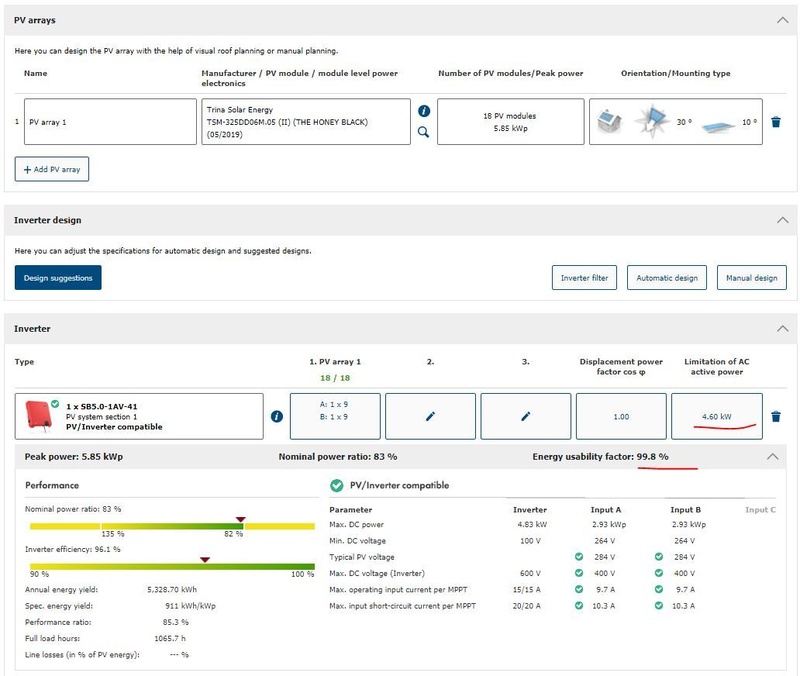

Ik snap niet waarom Coolblue max 13 panelen op enkelfase wil leggen. Bieden ze geen grotere enkelfase omvormers aan dan 3.68 kW ofzo?
Hier een simulatie van de opbrengst met jouw orientatie en een 4.6 kW enkelfase omvormer. 99.8% energy usability factor. Dus het topt 0.2% van de jaaropbrengst af. Dus je verliest 0.002*5329*0.20=2 euro per jaar.
https://www.solar-bouwmarkt.nl/growatt-5000-mtl-s.html
Er bestaan ook 5 kW enkelfase omvormers, dan wordt het verlies op jaarbasis minder dan 0.1%.
Afbeeldingslocatie: https://tweakers.net/i/y1na5uZibnrKglhpAEP7CEpxwZo=/800x/filters:strip_icc():strip_exif()/f/image/u06gFCFZbD8p7dPldrMeUijr.jpg?f=fotoalbum_large

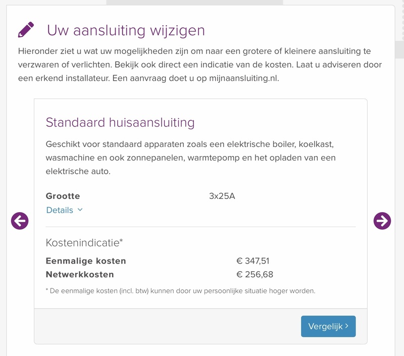

Het is zelfs 347 EUR en daar kan nog meer bijkomen? Waar hangt dat vanaf en hoe kan ik dat inschatten? Hieronder een foto van mijn meterkast mocht dat nuttig zijn.
Afbeeldingslocatie: https://tweakers.net/i/6dX0zPuxxTfLgy8PwQsrsmf-LWo=/800x/filters:strip_icc():strip_exif()/f/image/2KVt3RGjCpD7lP94h9VXFvGO.jpg?f=fotoalbum_large
Afbeeldingslocatie: https://tweakers.net/i/wpbB3zDdl1OBrSgFFPSAb24VnuI=/800x/filters:strip_icc():strip_exif()/f/image/SFpS2WQfZOx3acfwjcfIqcx8.jpg?f=fotoalbum_large
Dat hangt bijv af of de kabel van je huis naar de straat het aan kan en ze deze dus moeten vervangen bijv.
Meestal hoeft dat niet maar dat is dus afhankelijk van je situatie.
Als je dat ingang zet krijg je overigens een offerte en kan je nog nee zeggen.

Het is goed dat ik nog even doorgevraagd heb bij Coolblue n.a.v. jullie advies over 1 fase ipv 3 fase. Ik heb nu 1x35A, dat was bij Coolblue niet bekend (kon ook 1x25A zijn). Op basis daarvan hebben zij nog twee offertes gemaakt. Op basis van Growatt 5500 kunnen er 18 panelen en op basis van Enphase 15 panelen op 1x35A. Ik heb alle vier de opties onder elkaar gezet, waarbij ik voor de 3 fase oplossing 500 EUR heb toegevoegd aan de totale kosten om het plaatje compleet te maken. Vervolgens gekeken naar investering / opbrengst (kWh).
De nieuwe winnaar is 18x Trina - Growatt 5500.
Afbeeldingslocatie: https://tweakers.net/i/_tp0MrjmNFfCLsSuQXAfcb6ZeTI=/800x/filters:strip_exif()/f/image/TIoHJseYJEH7Y45yKC59F6U9.png?f=fotoalbum_large

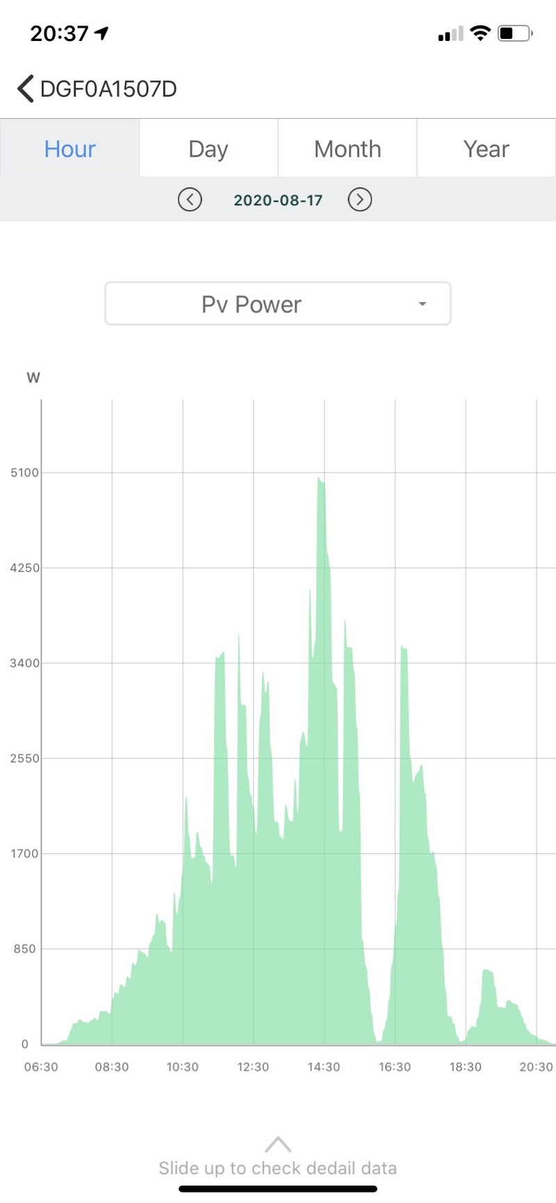

Coolblue had ook twee plaatjes bijgevoegd van monitoring apps voor Growatt en Enphase. Enphase is wel leuker met de per paneel details, maar dat is toch een beetje een gimmick. Gaat uiteindelijk toch over de ROI. (tenzij het je hobby is ;) )
De 18x Trina - Growatt 5500 lijkt me nu toch wel de beste optie. Ik kan dan later altijd mijn aansluiting nog aanpassen als dat nodig is en bespaar nu behoorlijk op mijn initiële investering.

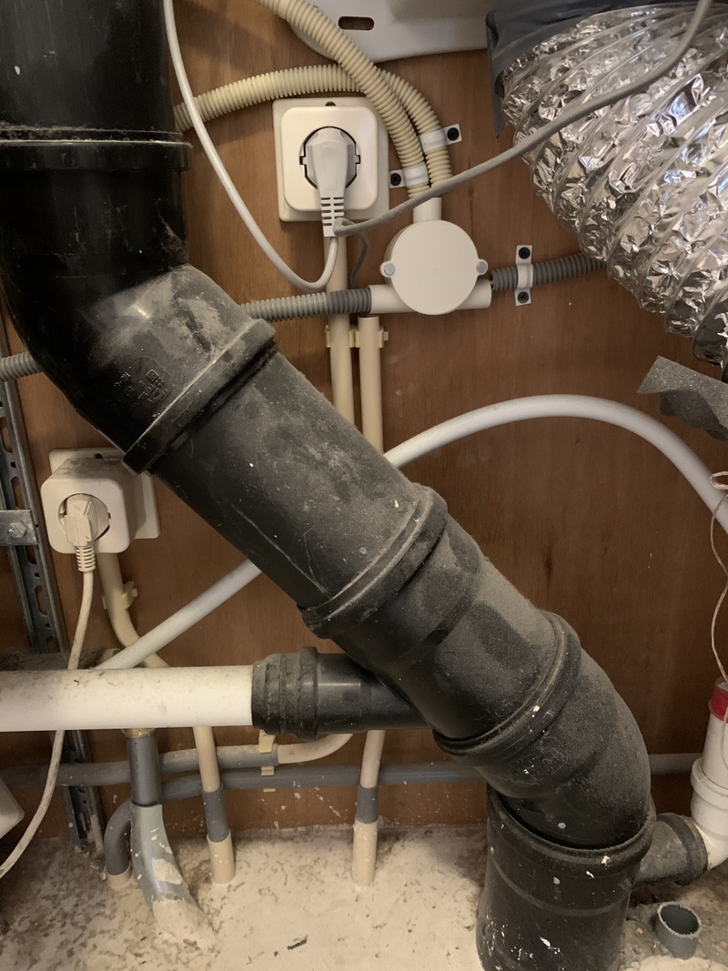

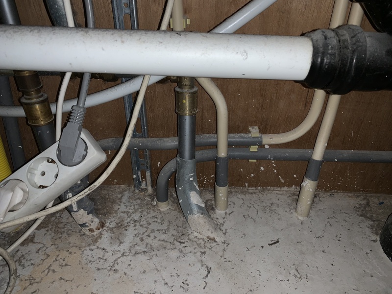

Moet het door een eigen pvc leiding en moet er nieuwe bekabeling voor komen, ik heb geen idee eigenlijk. Als 6mm2 niet kan, dan zal ik dat niet noemen. Maar dit hoort neem ik aan bij de installatie door Coolblue? En ze gaan gebruik maken van de bestaande leidingen mag ik hopen?
Ik heb best wat leidingen lopen vanaf de CV naar de meterkast, maar ik heb echt geen idee wat-wat is.
Afbeeldingslocatie: https://tweakers.net/i/P6KL6C6sddcPGM_D_IsgRIZION4=/800x/filters:strip_icc():strip_exif()/f/image/EK0NkkxotofdmaaqRXDMwM95.jpg?f=fotoalbum_large
Afbeeldingslocatie: https://tweakers.net/i/zxFPRsqjstkCSxKixB3IcTnDZNw=/800x/filters:strip_icc():strip_exif()/f/image/KiJd9jmS5nJt3SoiI9Sdq743.jpg?f=fotoalbum_large
Afbeeldingslocatie: https://tweakers.net/i/ZxkbbdcCSsNuPEnPT5Ei5Dpm3M4=/800x/filters:strip_icc():strip_exif()/f/image/EZiHOmiUXlKsJ3CMkUFsbBOz.jpg?f=fotoalbum_large
  • busscherski
  • Laatst online: 21-09 01:24
Zijn die buizen vol of leeg? En waar komen ze uit?
Waar is die Mastervolt inverter voor? Gebruik je die nog? Gaan die draden in een loze leiding?
Bij mij heb ik boven gezocht naar loze leidingen en vandaar naar beneden gewerkt, dat werkt meestal het gemakkelijkst.
Ik had trouwens geluk, 3 loze leidingen gevonden toen. 1 voor de 4 mm2 kabel voor de zonnepanelen, 1 voor de LAN kabel van de zonnepanelen en eentje voor de warmtepompboiler
  • Torgo
  • Laatst online: 22-09 22:13
Ik miste nog één foto.
Vanuit het dak via de afvoer pijp komen rood en zwart naar de omvormer. Deze zit aangesloten op het stop contact. Die vertakt vervolgens een paar keer voor meerdere stopcontacten en een lichtaansluiting en gaat de grond in, naar de meterkast, neem ik aan.
Dan heb ik nog drie aansluitingen.
Eentje is er voor de mechanische ventilatie. Zal wel naar het bedieningspaneel lopen in de woonkamer.
Twee andere zijn simpelweg enkelvoudige stopcontacten. (Wasmachine zit in het ene stopcontact en de CV ketel in de andere)
Die huidige omvormer + de drie zonnepanelen komen te vervallen, maar die leiding wordt dus gebruikt voor meerdere stopcontacten en lichtaansluitingen.

  • busscherski
Zo`n 600 W omvormer kun je nog wel een keer in de meterkast hangen maar een 4600 W of 5000 W omvormer niet. Die heeft teveel koeling nodig.
Gaan de DC kabels nu via een luchtkanaal? Ik tag even iemand die meer van meterkasten weet @AUijtdehaag of @Verwijderd.
Overigens ik zie een bruto productiemeter. Die zal er zijn omdat er toen nog subsidie gegeven werd voor jouw 3 paneeltjes. Was er toen geen regeling met 15 jaar subsidie en dat ze elk jaar een bedrag overmaken?
Wat zijn de voorwaarden daarvan? Of steekt de oude bewoner dat nog in z`n zak?
LAN hoeft niet perse maar ik vind het wel handig. Als je een nieuwe router hebt of ander Wifi wachtwoord is het alleen een kwestie van inpluggen.

Voor de duidelijkheid, dit is mijn zolder direct onder het platte dak. Mijn meterkast is beneden bij de voordeur.
Ze gaan via het lucht kanaal naar het dak, maar de omvormer is met zijn gewone stekker in het stopcontact geprikt.
Het is niet echt een meterkast, het is een CV en mechanische ventilatie in het midden van de zolder waar een ombouw omheen is gemaakt. Het goede nieuws is dat er links een sleuf zit (water slang wasmachine) waar lucht door naar binnen kan en de Mechanische ventilatie zit er ook met een afzuig kanaal in de kast zelf. Dus de warme lucht kan zo worden afgezogen naar buiten. Ik maak me meer zorgen om het geluid. Die huidige omvormer is met zijn hoge RPM bestwel luidruchtig. Is zo’n 5000w omvormer luidruchtig? :). Dat zou nog wel een puntje kunnen zijn om rekening mee te houden. Mijn thuiswerkplek is aan de andere kant van die ombouw 😅

  • busscherski
Heeft een van die buizen een buitendiameter van 19 mm? Of hebben ze allemaal een buitendiameter van 16?
Ik heb er niet genoeg verstand van om te weten of je met VD draad aan de slag mag.

Ik heb even provisorisch gemeten en ze zijn 16mm. @AUijtdehaag, Kan/mag je 3x 4mm2 door een 16mm leiding leggen?
Torgo schreef op zaterdag 27 juni 2020 @ 13:20:
Ja
Maar als mensen wijzen naar het tabelletje uit de NPR waar een interpretatie van de NEN norm is gegeven wordt er vaak weggelaten dat er daarboven ook nog ziets staat als "maximaal twee bochten" ;)
Verder beetje een rommeltje op die foto's. Waarom kWh meter en omvormer gestekkerd en niet vast? Ik zie los VD op twee plekken; een keer bij zo'n verzakte doos, een keer bij dat stopcontact onder de kWh meter. Dat klopt al niet. Heeft die doos toevallig ook een tuit te weinig, of zit er niks in de rechts van die twee buizen die omhoog gaan?
Ik zie zo geen lege leidingen :?

Die waar de omvormer is gestekkerd heeft de meeste bochten en is ‘provisorisch’ uitgebreid voor extra stopcontacten en lichtaansluitingen. Die zou ik laten voor wat het is. Wat ik wil doen is 1 leiding waar nu een enkel stopcontact op aangesloten zit hergebruiken door het stopcontact en de bedrading te verwijderen en daar dan de 4mm2 bekabeling van de nieuwe omvormer doorheen te trekken naar de meterkast. De bochten zullen wel meevallen, misschien een stukje horizontaal ergens om in de hoek van de meterkast te komen vanuit het midden.
De CV of de mechanisme ventilatie verplaats ik dan naar één van de twee resterende stopcontacten.
Dat lijkt mij prima, toch? Of zie ik iets over het hoofd?
Torgo schreef op zaterdag 27 juni 2020 @ 15:07:
Ja, dat provisorische deel dus ook oplossen. Draad hoort gewoon niet zichtbaar te zijn. In buis of in doos; meer smaken zijn er niet echt. Maak dan ook meteen wat stopcontacten erbij, kun je dat losslingerende stekkerblok ook saneren. Die wil je sowieso toch niet onder je ketel hebben hangen.
Als je daar nu een aparte leiding hebt voor 1 stopcontact kun je inderdaad 3x2,5mm2 eruit halen en 3x4mm2 er terug in doen. Maar VD in 4mm2 is wat moeilijker verkrijgbaar he. Let wel dat voor flexbuis het opgegeven maximum voor 16mm twee stuks 4mm2 is.
Overigens was het pre-flexbuis ook niet allemaal heel leuk. In de jaren '30 vouwden ze de stalen buizen ook al half dicht en als de lasnaad van de buis op de goede plek zat krijg je ook nog zo'n 'bilnaad' (buitenaanzicht). Het laat zich raden hoe dat er van binnen uitziet..

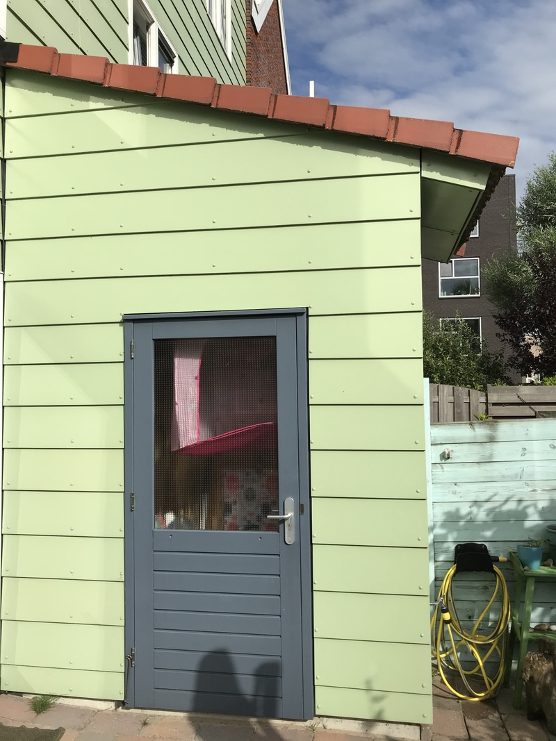

Nu heb ik iets nieuws verzonnen. Die drie panelen die er nu liggen, met de omvormer. Die heb ik zometeen over. En ik heb een klein schuin aflopend schuurtje aan mijn huis, ook op Zuid West. Zou ik met de juiste montage die op de dakpannen kunnen leggen denk je? De omvormer monteer ik dan in het schuurtje, daar zit een stopcontact. Dus die kan ik gewoon inpluggen. De split in het midden is waar de buren hun tuinhuisje begint, we hebben ieder de helft.
Afbeeldingslocatie: https://tweakers.net/i/oiUil89UEjFCFI3po9MVX20OTWw=/800x/filters:strip_icc():strip_exif()/f/image/plaDHUBHdBxElqHaamQOOcAy.jpg?f=fotoalbum_large
Afbeeldingslocatie: https://tweakers.net/i/xv3yla-H5BfShXHdaM-Fos7xMgc=/800x/filters:strip_icc():strip_exif()/f/image/lJgkLsN5Cuy70tWRpHAw873o.jpg?f=fotoalbum_large
[ Voor 3% gewijzigd door Torgo op 01-07-2020 18:28 ]
  • busscherski
Wat zijn de afmetingen van de panelen en van het schuurtje?
Het schuurtje lijkt vast kleiner dan het is.
Een kleine installatie mag half officieel in het stopcontact.

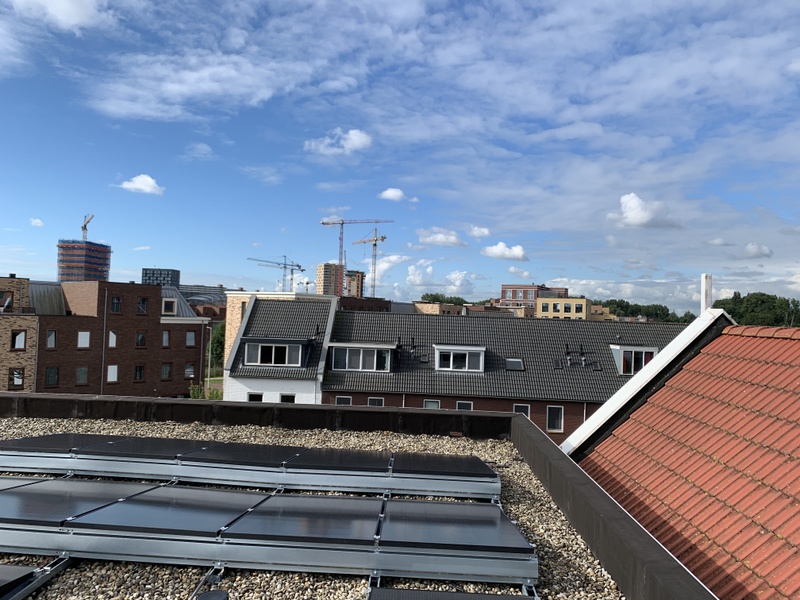

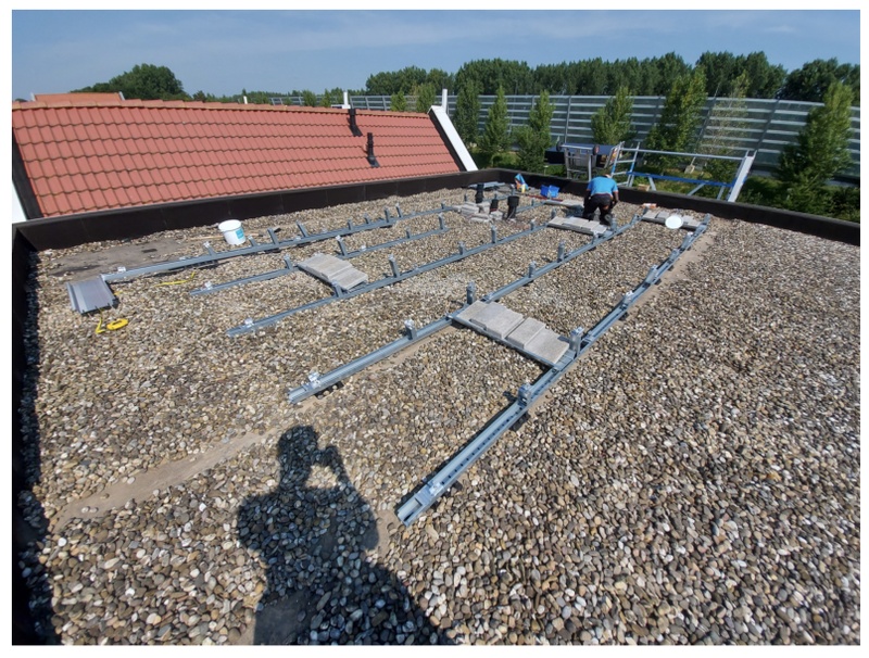

De installatie is inmiddels voltooid. Ik ben wel geïnteresseerd in meningen over wel/niet goed geïnstalleerd en of dit wel/geen (noemenswaardige) impact gaat hebben op het rendement. Hieronder de installatie en hoe deze was afgebeeld op de offerte.
Afbeeldingslocatie: https://tweakers.net/i/IIFd4J7bC4607w3mk4RUcms0HaA=/800x/filters:strip_icc():strip_exif()/f/image/m9FK59DBcF29NuZtpGDfdmWO.jpg?f=fotoalbum_large
Afbeeldingslocatie: https://tweakers.net/i/Do4PP5Uy4hMwGTq8h1msUDg1CX8=/800x/filters:strip_icc():strip_exif()/f/image/uFByPVZlA1sODloLxPeHBzoy.jpg?f=fotoalbum_large
[ Voor 3% gewijzigd door Torgo op 19-08-2020 18:00 ]
  • busscherski
Maken de panelen schaduw op elkaar?
  • lothar
  • Laatst online: 14-09 20:27
Zit onder een dakrand??
  • Torgo
@lothar @busscherski ,
Dat zijn inderdaad ook mijn zorg punten, bovendien zijn ze ook helemaal achterop het dak geplaatst ipv voorop. Alleen weet ik niet hoe ‘erg’ dit is. Het is momenteel niet onbewolkt, dus ik kan geen goede data verzamelen over de opbrengst of weten hoe dit de presentaties negatief beïnvloed tov een betere installatie. Ik probeer dus een beetje in te schatten of ik spijkers zoek op hoog water of dat er echt wat minpunten zijn aan de manier van installeren, die verwijdbaar zijn en die ik moet terug koppelen aan Coolblue.
  • busscherski
1 cm schaduw over de gehele breedte van de panelen schakelt de helft van de cellen uit in geval er geen bewolking is.
Uiteraard, als die schaduw pas 2 uur voor zonsondergang komt valt het verlies erg mee.
  • AUijtdehaag
Ik vraag me 3 dingen af.
- als er ruimte over is, kunnen de 4 panelen niet naar voren gehaald worden?
(uiteraard geen schaduw creeren van de voorste opstaande dakrand.
- waarom zijn er geen eindklemmen gebruikt maar tussenklemmen op het eind?
Lastig te zien, maar de 1e hangt al los.
- wat is de huidige afstand tussen de panelen en hellingshoek.
Afbeeldingslocatie: https://tweakers.net/i/Ro5qpVjiB5s9kti8c2gHeb6LElA=/800x/filters:strip_icc():strip_exif()/f/image/z2XgFEQQe4cbRyxzt7iTCUyg.jpg?f=fotoalbum_large
  • Torgo
@AUijtdehaag
Het dak is 5.5m x 10m vanuit binnen gemeten dus dat is tussen de dakranden die boven de muren zitten.
Wat ik zie online is dat een paneel 99cm breed is, ik gok dat er 1cm ruimte zit tussen de panelen, dus dat betekend dat ze ook de panelen 50cm van de rand af hadden kunnen laten beginnen. Volgens mij is dat nu maar 10cm ofzo. Jouw suggestie is ook goed, 165 x 5 is 825 dan blijft er 175/5= 35cm over tussen en voor de panelen ongeveer. Is dat voldoende?
Deze foto heb ik ook nog (dat zijn de enige twee), is het hierop zichtbaar hoe ze zijn gemonteerd (afstand tot elkaar?)
Afbeeldingslocatie: https://tweakers.net/i/aA-gw3XlnfWlfknSyvSq1v6emDU=/800x/filters:strip_icc():strip_exif()/f/image/FsDkBdNdbVaUt3DcKEIydZTt.jpg?f=fotoalbum_large
[ Voor 34% gewijzigd door Torgo op 19-08-2020 20:21 ]
  • Torgo
PS: het gat waardoor de kabels naar binnen komen is ook niet dicht gekit. Ik zie het daglicht naar binnen komen. Nou zit daar een ombouw omheen en is het wellicht ook wel goed voor de koeling van de omvormer (maar er zit ook een mechanische ventilatie) maar op het eind rapport staat specifiek: alles dichtgekit: ja. Dat is ook wel opvallend. (Het lekt trouwens niet)
[ Voor 3% gewijzigd door Torgo op 19-08-2020 20:29 ]
  • AUijtdehaag
Kijk eens naar de klemmen (met name de meest rechtse rails, die panelen zitten pal op elkaar. (halve stoeptegel = 15 cm)
Vandaar dat je ruimte overhoud aan de voorkant.
Lijkt me niet ok.
Ze zullen een en ander wel af moeten stellen, maar de rails zijn niet langer.
Zo te zien zijn de rechter rails al gedaan.
Heb je hier iets aan?
https://www.zonnepanelen....nelen-berekenen-plat-dak/
Bij L=165 cm en hoek 10 graden kom ik op 75 cm tussenruimte
[ Voor 70% gewijzigd door AUijtdehaag op 19-08-2020 20:39 ]

Heb je de logging al aan de praat?
Daar kun je wel aan zien wanneer de panelen 1 cm schaduw krijgen. Dat is het moment van de dag waar het vermogen halveert.
Ik weet niet of dit montage systeem eindklemmen heeft of maar 1 soort klem. Als dit montage systeem ook eindklemmen heeft moeten ze hier uiteraard voor terugkomen.
Ik kan het niet heel goed zien op deze foto's, maar het lijkt wel of ze te weinig grond rail hebben meegenomen voor portrait montage. Misschien heeft iemand de installateurs grond rail meegegeven alsof het Landscape montage was...
  • Torgo
@busscherski Het is elke dag nogal wisselvallig tot nu toe, maar dit zijn alle dagen sinds oplevering.
Afbeeldingslocatie: https://tweakers.net/i/uUh-K6pY1DOTlWwBRYgUyAehcWM=/800x/filters:strip_icc():strip_exif()/f/image/l4TVbrpscM2hdPdxYlHT3D8O.jpg?f=fotoalbum_large
Afbeeldingslocatie: https://tweakers.net/i/PAxE9-TxkdxvZiX8U2z8Nv3LPgo=/800x/filters:strip_icc():strip_exif()/f/image/Q5yMjucAevcSEyIHPXNslqul.jpg?f=fotoalbum_large
Afbeeldingslocatie: https://tweakers.net/i/H22fqM-j4AfTWB6PPQp1pPzSlcA=/800x/filters:strip_icc():strip_exif()/f/image/PC9YM4YEuDj1cqRPOFtB5uxE.jpg?f=fotoalbum_large
Afbeeldingslocatie: https://tweakers.net/i/RRs3oOcjUt3mJDaIn3-fq2x_bxM=/800x/filters:strip_icc():strip_exif()/f/image/Vj5IpJ7Fs9ACZZt40Q0eODUx.jpg?f=fotoalbum_large
  • busscherski
Ik zie hier nog geen schaduw veroorzaakt door panelen die kort op elkaar staan in.

Ik heb ook een plaatje gekregen hoe de panelen zijn aangesloten op de omvormer. En hierbij ook de laatste dag grafiek. Vandaag is het echt strak blauw vanaf de middag, dus het is toch wel opvallend dat de piek zo snel omlaag gaat. Na de aanpassing nog maar een keer zo’n grafiek bekijken, hopelijk is hij dan beter 🙂.
Afbeeldingslocatie: https://tweakers.net/i/mWZmpKfxm6U7Pl-AqqsjzkHOz90=/full-fit-in/4000x4000/filters:no_upscale():fill(white):strip_exif()/f/image/6In3NdcuzqbUgjA7zntf9Xq4.png?f=user_large
Afbeeldingslocatie: https://tweakers.net/i/Z6iezzW0MlGDikzCNA_0yTG1CSs=/800x/filters:strip_icc():strip_exif()/f/image/5BcVOCBYsoMTbyO6WFLUSOr4.jpg?f=fotoalbum_large
  • busscherski
Ik zie geen plotselinge halvering van de opbrengst, dat is wat je verwacht bij 1 cm schaduw over de gehele breedte. Maar het zou goed kunnen dat dat in oktober wel optreedt bij de huidige afstand tussen de panelen.
  • Torgo
busscherski schreef op vrijdag 21 augustus 2020 @ 19:31:
Wat ik begrijp is dat de cellen 50% terug schakelen en omdat het twee strings zijn is het 50% van 50%, dus zo’n 25% verschil. Of dat in deze grafiek wel/niet te zien is, weet ik ook niet zeker. 🙂.
  • busscherski
Als alle afstanden hetzelfde zijn verwacht ik een plotselinge daling van 50%, want beide strings worden op hetzelfde moment 1 cm beschaduwd.
  • Torgo
busscherski schreef op vrijdag 21 augustus 2020 @ 20:14:
Oh ja, je hebt gelijk 😂

Ze zijn vandaag langs geweest. Ik ben zelf op het dak geweest voor het eerst. Het punt dat de panelen dicht tegen de rand gemonteerd waren viel eigenlijk mee. Dat leek op de foto door het perspectief erger dan dat het was. Er was ook nog maar 5cm over tot de erfgrens dus daar viel niet zoveel aan te doen. Ze hebben de panelen opnieuw gemonteerd, nu met de goede tussen stukken en daarbij ook voldoende ruimte (voor zover mogelijk) aangehouden tot de rand aan de voorkant. Daarnaast ook meteen mijn RF module omgeruild voor een WiFi model, dus nu heb ik geen onnodig extra kastje meer om een RF signaal om te zetten naar LAN. Het eind resultaat heb ik nog niet gezien, dat is nog even wachten op de foto’s.
PS: Een steiger op klimmen waarbij de bovenste plank nog onder het dak zit zonder zijrails en vooral ook weer het terug van het dak de steiger weer op was best spannend 😅
Dit zijn dus de foto’s voordat ze het hebben aangepast.
Afbeeldingslocatie: https://tweakers.net/i/reoAYQLVWPHXM-At388fixcdqjM=/800x/filters:strip_icc():strip_exif()/f/image/SldtHyT3oACqneyIFTCeYw8x.jpg?f=fotoalbum_large
Afbeeldingslocatie: https://tweakers.net/i/0F60KYmgPx_6XkVcUQcINwpji_8=/800x/filters:strip_icc():strip_exif()/f/image/FIoP0PNXk72TRcHe8Q7OgQsn.jpg?f=fotoalbum_large
