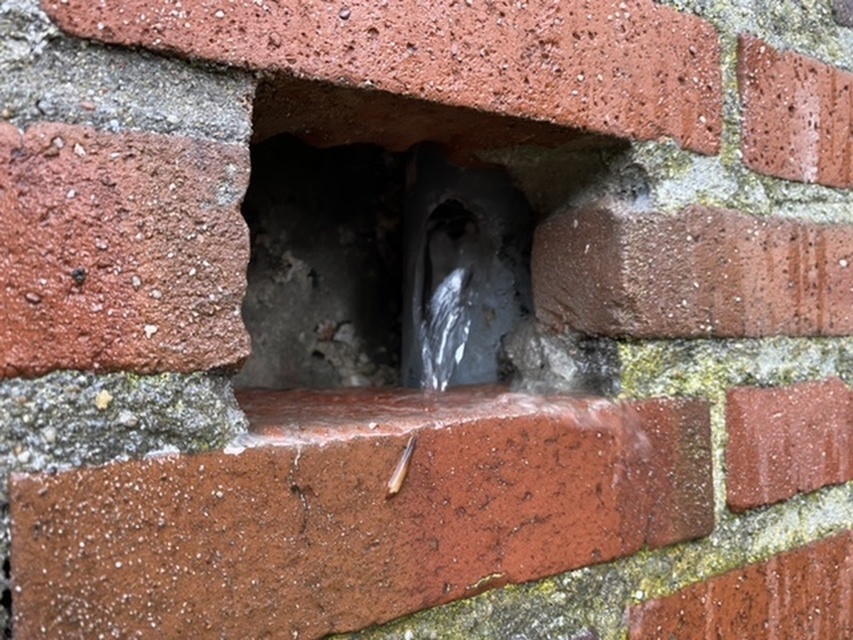

Zo’n 3 maanden geleden zijn bij onze jaren 70 woning de muren geïsoleerd met aminotherm. Na een paar weken kwamen er een paar vochtvlekken tevoorschijn aan de binnenmuur. Vorige week kwam ik thuis en zag ik een grote vlek op de voorgevel. Dit heb ik gemeld en vandaag zijn ze langs geweest. Blijkbaar zit er in de spouwmuur een HWA en deze is doorboord en afgevuld met aminotherm. De firma wilt hierin geen verantwoordelijkheid nemen en meldt zich nu met een offerte van €1000 om dat gedeelte van de spouw leeg te halen en opnieuw te vulllen, zonder te reppen over reparatie van de HWA en de verstopping veroorzaakt door de aminotherm in de HWA.
Grote vraag: wat kan ik hiermee?

En nu de uitkomst:
@ID-College , je had gelijk. Het is een welles-nietes spelletje geworden.
Ze voelen zich nog steeds niet aansprakelijk voor de veroorzaakte schade, in totaal een kleine 12.000€. Deze is ondertussen vergoed door de verzekering, op het bedrag van het repareren van de spouwmuur isolatie op de plek na, dat zou ik zelf moeten regelen met de veroorzaker . Hierbij geven ze nog steeds niet thuis, maar heb nu besloten het verder te laten rusten, voor die €1000 heb ik geen zin om me verder nog druk te maken, dat is me de ergernis niet waard.

@Verwijderd , het heeft erg weinig geregend en er loopt wel nog een beetje water door naar beneden. Het is niet helemaal dichtgeslibd

Heb je foto's zodat je kunt zien waar de HWA vandaan komt? M.a.w. was het heel aannemelijk dat er daar ergens een zou moeten zitten?
  • TWCRay
  • Laatst online: 26-10 17:15
Nee, dit is alleen zichtbaar vanaf boven (via de goot) en in de kruipruimte @weertenaar . Men heeft hier ook verder niet naar gevraagd, men is eenvoudig beginnen te boren in een patroon zonder verder onderzoek

Ze hebben toch gewoon twee ogen? Dan zie je nergens een externe HWA... conclusie; die zit in de spouw.
Knap dat je dat kunt afleiden uit die 3 foto's.
Een HWA in een spouw zie je echt zelden, alleen als het echt niet anders kan.

Niet relevant. TS heeft eerder al aangegeven dat er nergens een HWA zichtbaar is op de afvoer van het afdakje bij het portaal na.

@MLLL , er is geen HWA zichtbaar, op 1 HWA van het afdak van het portaaltje na.
@SinergyX , ik kan me niet herinneren dat we het over endoscopisch onderzoek hebben gehad of dat het überhaupt is aanbevolen.

En een actie foto....regent keihard hier in het zuiden nu

TWCRay schreef op donderdag 18 juni 2020 @ 19:32:
Als dat het enige gat is, ziet het er best reparabel uit. Weet alleen niet wat al dat water met het isolatiemateriaal doet.
Los daarvan, je zou toch zeggen dat die schade volledig onnodig is en met wat beleid bij het uithakken van de steen voorkomen had kunnen worden?

Waarom heb je geen maatregelen genomen om verdere lekkage te minimaliseren?
Ik snap overigens niet waarom hier niet gewoon even een snelle fix wordt toegepast. De beperkte hoeveelheid Aminotherm is vast toch wel los te krijgen in de HWA waarna het met veel water weggespoeld kan worden? En de HWA kan met een mof vast gerepareerd worden. Baksteen terug en misschien nog wat bijvullen. Laten drogen en binnen even netjes afwerken.

Kat in het bakje zou je zeggen. Zeker in afwezigheid van een zichtbare HWA.
Overigens moet je voor deze strategie een HWA als leidingwerk beschouwen. Dat heeft impact op andere bepalingen.

Zoals @Rukapul al zegt; waarom nog niks gedaan? Veelal kan het uit als je 1 afvoer buiten gebruik stelt. Nu wordt dat vochtprobleem natuurlijk rap groter..

Loopt die pijp ook recht naar boven hier? Dus recht boven de pijp een gat in je goot? En is dat gat gewoon te zien als je op een ladder gaat staan?

eamelink schreef op donderdag 18 juni 2020 @ 20:18:
Yep, recht van boven naar beneden. Oude foto van de woning, blauwe lijn is HWA

Nou, dat lijkt me dan ook geen ongebruikelijke constructie. Die hadden ze gemakkelijk kunnen ontwijken ook zonder endoscopisch onderzoek. Gewoon niet professioneel gedaan dit.

eamelink schreef op donderdag 18 juni 2020 @ 21:09:
In het echt staat die blauwe lijn er niet. ;)
@TWCRay
Ik snap werkelijk niet waarom je dit niet vooraf meldt, want blijkbaar had je wel al de afvoeren eerder in de gaten gehad?

Nee, ik wist hier voor de lekkage ook niks vanaf @Señor Sjon
