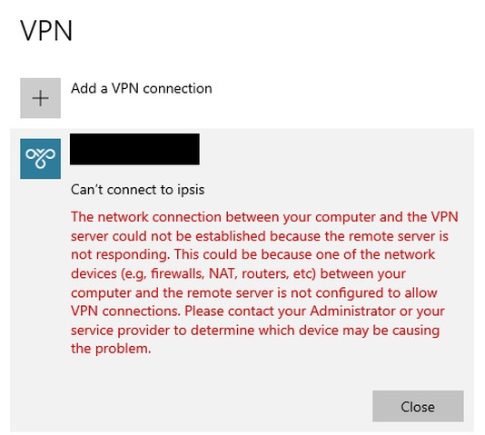

Ik heb momenteel mijn werk-pc thuis staan, en er zijn wat dingen binnen ons bedrijfsnetwerk veranderd dus er moest een nieuwe VPN verbinding ingevoerd worden.
Ik kreeg het in eerste instantie aan de praat op m'n werk-pc, maar niet op m'n prive-pc (staan fysiek naast elkaar, ik plug de UTP kabel gewoon om). Dus op dat moment kon het nog aan van alles liggen. Maar nadat ik de verbinding op m'n werk-pc ge-disabled/enabled heb, werkt het daar ook niet meer op, dus nu kan ik opeens een aantal dingen uitsluiten.
De situatie is als volgt:
Windows 10 machine, build 1909.
Ik maak verbinding met de VPN via L2TP/IPSec met een PreSharedKey.
Als ik die verbinding probeer te maken krijg ik na een tijdje de melding:
Afbeeldingslocatie: https://tweakers.net/i/SnhsmY26RBh8tEev0IENA8IUlk4=/full-fit-in/4920x3264/filters:max_bytes(3145728):no_upscale():strip_icc():fill(white):strip_exif()/f/image/dirlsh9MUmgO5kSGLBDo5Rtu.jpg?f=user_large
Na wat googlen kom je vooral fora tegen waar ze een regedit als oplossing aanbieden. En die heb ik ook allemaal wel geprobeerd, maar zonder succes.
Het vreemde is nu:
Als ik mijn werk-pc aan de WIFI hang kan ik verbinden met de VPN.
Als ik mijn werk-pc aan de UTP hang kan ik niet verbinden met de VPN en krijg ik dus bovenstaande melding.
Ik heb een ziggo modem, en nog nooit iets met poorten ofzo aangepast. De UTP gaat van de pc direct het modem in (dus zonder extra router ertussen). Een collega van mij heeft KPN, en kan ook niet verbinden. Maar in zijn geval lukt het niet met WIFI.
Zowel zijn, als mijn telefoon kunnen verbinding maken met de VPN over zowel WIFI als 4G. En zijn laptop kan de telefoon als hotspot gebruiken en dan heeft ie wel een VPN verbinding.
Het feit dat ik wel via WIFI maar niet via UTP kan verbinden lijkt mij aan te geven dat dingen als windows versie, updates, firewall, modem of eventueel het register in windows niet de oorzaak zijn.
Maar wat kan het nog wel zijn? Ik raak een beetje door m'n opties heen op dit moment. Ik doe m'n werk, maar de wifi op zolder (waar m'n pc staat) is niet echt denderend :P

Eind van de middag, ik sluit m'n werk-pc af, plug de UTP weer om (prive-pc stond wederom aan voor ik de UTP er in deed), en ik heb binnen no-time een VPN verbinding.
Ik log uit, ga eten.
Na het eten kom ik terug, log m'n prive-pc weer in en weer is er geen VPN verbinding te krijgen.
Het lijkt bijna alsof de server mijn prive-pc "accepteerd" als ik snel de kabel wissel, maar als ik wat langer uitgelogd ben dan reageert ie niet meer (aldus de melding "remote server not responding")

Is het geen route probleem?
Als je een nslookup doet naar je vpn url op je werk-pc en op je prive-pc, komt daar dan hetzelfde IP adres uit?
En als je een tracert -d doet? Zelfde stappen?
  • Rensjuh
  • Laatst online: 12:44
Controleer dat dan ook als de verbinding het doet, maar ook als hij het niet doet.
Dan weet je wat het moet zijn (als het werkt) en wat het is als het niet werkt.
Misschien zit daar een verschil in.
Of verbind je direct naar een IP?
Dan gaat dit verhaal niet op...

Rensjuh schreef op woensdag 10 juni 2020 @ 09:12:
Nee, via de domeinnaam.
Ik ga eens even inventariseren.
Uitgerekend nu wil m'n prive-pc dus ook niet verbinden met de VPN nadat m'n werk-pc verbonden is. Dus dat is ook weer even geen garantie.
Als ik NSLookup doe op beide machines, komt er bij beide hetzelfde uit.
Zelfde lokale ip adres van ns01.upclive.nl, en hetzelfde ip adres van de VPN server.
Als ik tracert -d doe, is die ook identiek op beide machines.
Al vind ik het apart dat ie bij stap 14 het ip adres al heeft van de VPN server, en daarna gewoon door blijft gaan tot stap 30 met timeouts. Maar dat is misschien die -d flag?
edit 2:
Als ik na een dag werken op de werk-pc dus snel switch naar de prive pc wil die wel de verbinding opzetten, maar ik kan geen enkele server op het netwerk pingen, dus om nou te zeggen dat ik echt een VPN verbinding heb... nee.
