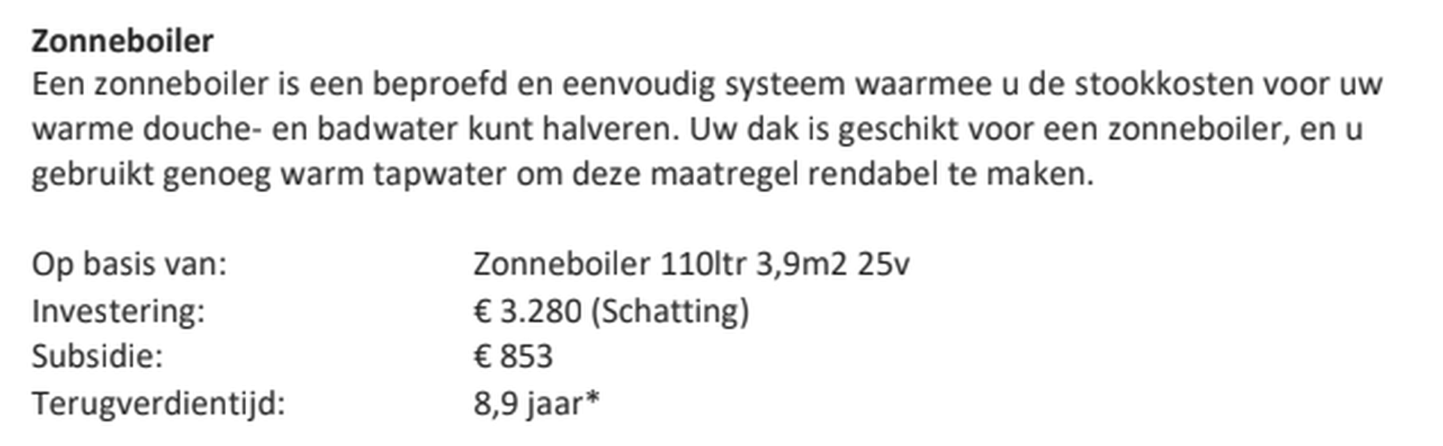

Maar afgelopen vrijdag kwam er van Susteen een verduurzaamheidsrapport.
https://1drv.ms/w/s!AlEo5N-UnWG98XlThWeaBkVtl5zX?e=cxBMVb rapport Susteen in docx
https://1drv.ms/b/s!AlEo5N-UnWG98XrASp1ltY2_NhuC?e=lSOHJv Rapport in PDF
even een samenvatting hieronder
Afbeeldingslocatie: https://tweakers.net/i/J688491KUgQJJhSnUi0hd7wRBhs=/full-fit-in/4000x4000/filters:no_upscale():fill(white):strip_exif()/f/image/Hx9aQHYJZyOYxhtXUBKCFdS4.png?f=user_large
Afbeeldingslocatie: https://tweakers.net/i/T96gRr7JyjbhorUYChgvQnesZmU=/full-fit-in/4000x4000/filters:no_upscale():fill(white):strip_exif()/f/image/8KN51IY19TyWMRHresupuDd7.png?f=user_large
Aantal vragen vanuit mij aan susteen.
- Waarom geen hybride warm water pomp
- Waarom geen "betere cv ketel" intergas extreme
- Geen CW 5 nodig voor mogelijk regendouche?
- Moet de meterkast niet vervangen worden?
Vragen vanuit mij naar jullie?
Zijn de offertes een beetje redelijk?
- Noord erbij laten leggen voor meer energie voor mogelijke hybride warm water pomp?
- Zitten er (grote) fouten in?
- Gaan zonneboiler + hybride warm water pomp vloeken of is dat overkil?
Dan gaan we volgende week de knoop doorhaken ( moet ik na 3 maanden maar eens doen)
Alvast bedankt
ps. Bus, als het nu weer fout gaat, ga ik ze inderdaad zelf leggen :)

Wat is een warm water pomp?
Misschien is het verstandig om deze, welliswaar verouderde, topicstart en de laatste 10 pagina's even door te nemen.
Lucht/Water warmtepomp om mee te verwarmen en te koelen #8
Met hybride blijf je zitten met onderhoud aan de ketel, en gas vastrecht. Alleen doen als het niet anders kan.
Wat doet een betere cv ketel beter? Hoe zit het met kosten en baten?
Zowel zonneboiler, als L/W warmtepomp plus CV ketel wordt te ingewikkeld. Houdt het simpel, daar heb je meer aan.

1. bedoelde natuurlijk een warmtepomp op basis van water.
2. De terugverdientijd van hybride lijkt veel beter te zijn dan van gas af.
3. Huis heeft op dit moment label C maar de expert gaven aan B en met de besparingen dat het naar A zou gaan.
4. Cv ketel beter doet - goede vraag - hij is wel gekozen als beste koop consumentengids en nam aan dat het ook meer comfort zou bieden Cw 4 naar Cw 5.
5. simpel houden is misschien wel beter.
6. SEEH subsidie ziet er aantrekkelijk uit. Sowieso voor spouwmuur, nu nog even kijken wat de andere besparing wordt.
Wellicht kun je nog wel even wachten met het vervangen van de CV ketel en het plaatsen van de zonneboiler. Eerder gaf je aan dat je woning een A label heeft, in dat geval zou je met na-isolatie van de spouw mogelijk direct al over kunnen schakelen op een lucht/water warmtepomp.
Als je twee temperaturen in kunt stellen op je CV ketel (sanitair warm water en verwarming) dan kun je de verwarming eens instellen op een lage temperatuur van 30 tot 45 graden. In geval je woning gewoon warm wordt dan moet een lucht/water warmtepomp het ook redden.
De ketel is dusdannig oud dat ik dit bij mijn weten niet kan instellen. (oude nefit VR ketel)
Ik zou dus met de besparingen van Susteen in A komen en waarschijnlijk nog niet in de groep dat het efficient genoeg is voor warmtepomp.
