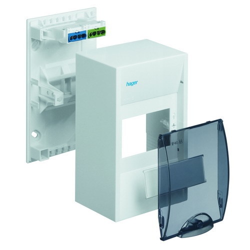

  • Rouske
  • Laatst online: 22:22
Geen idee of het kan, ik kan de onderkant van dat kastje niet goed op de foto zien.
En op internet niet zo 123 een foto van de binnenkant vinden.
Maar kan het kastje niet andersom opgehangen worden, zodat het aardblokje rechtsboven komt?

Als je deze besteld voor 2 modules
https://www.sandervunderi...eelkast-2-10-modules.html
En de deur
En 2x deze M16 of M20
https://www.sandervunderink.nl/jacob-wartel-grijs.html
Dan kan een elektricien hem tussen de kabel monteren net onder de omvormer en ben je klaar. :)

@Rol-Co Als ik een groter type neem dan kan er ook de YouLess en de Wifi module bij in.
Dat is echt een goed idee. Zal dit zeker met de installateur opnemen. Weer eens bedankt.

Dat kastje in combinatie met wartels is niets.
Afbeeldingslocatie: https://tweakers.net/i/EmcW1wNtfHdWOxMOCAsE4gakeS8=/full-fit-in/4920x3264/filters:max_bytes(3145728):no_upscale():strip_icc():fill(white):strip_exif()/f/image/HtX9Gbqt3yNY8avwyeWubF3L.jpg?f=user_large
Waar monteer je de wartels? In het deksel? ;)
Ik zou voor zoiets gaan: https://www.elektrototaal...c-kaedra-verdeler-4124741

Xander schreef op zondag 31 mei 2020 @ 13:52:
Uiteraard met 2 wartels, eventueel bij dezelfde winkel: https://www.elektrototaal...-eskv-kabelwartel-4157361
En vergeet de wartelmoeren niet: https://www.elektrototaal...-eskv-kabelwartel-4157361
Ik kon al niet goed vinden hoe de invoer was, ook niet in de pdf maar zo te zien heb je de wartels dus niet nodig. :)
Die van abb kunnen ook, zijn ietsje duurder maar dat is alles.
  • hpieters
  • Registratie: Januari 2016
  • Laatst online: 11-11 08:58
Rol-Co schreef op zondag 31 mei 2020 @ 13:26:
Die laatste is de dc kant en kunnen we niets mee :) hij zit vast aangesloten dus
En de deur
Wanneer ik deze bestel als 4 modulen type, dan is er meer ruimte.
Dan zou ik er een deurtje bij nemen om te voorkomen dat iemand
onverhoeds (een kind bijv.) iets gevaarlijks zou kunnen uitspoken.
Daarnaast zou ik graag een los, leeg kastje hebben voor andere
zaken, zoals een stopcontactdoos, voeding voor YouLess en een
voeding voor Wifi module, en voor de YouLess en Wifi mudule zelf.
Ik denk dan aan deze:
https://www.amazon.nl/BOX...id=pla-682999695731&psc=1
Zal waarschijnlijk wel wat ventilatiegaatjes moeten boren.
