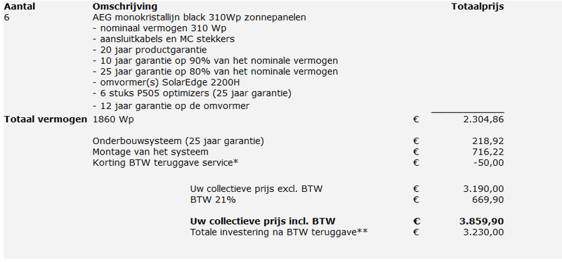

Dit topic is al weer een tijdje geleden, maar na wat twijfelen ben ik toch verder gaan kijken. Ik heb onlangs vanuit de gemeente een brief gekregen voor een collectieve inkoopactie, dit is zowel voor isolatie als zonnepanelen. Voor de zonnepanelen heb ik al de volgende offerte gehad voor 6 panelen:
Afbeeldingslocatie: https://tweakers.net/i/kJ2MaeFLoa927h0PIVC2CsAPa6k=/800x/filters:strip_exif()/f/image/87Ykk6gfmr1EIsBotRQ3r3Se.png?f=fotoalbum_large
Ervaringsdeskundigen die kunnen aangeven of dit een goed voorstel is? Er wordt gesteld dat dit ongeveer 400 euro oplevert per jaar (1750kwh opgewekt) en dus in iets minder dan 8 jaar is terugverdient, dat lijkt mij prima. Ze kunnen ook de BTW terugvorderen voor je als service. Heeft het zin om nog meerdere offertes op te vragen elders?
Ik ga binnenkort ook een adviseur langs laten komen voor vloerisolatie en misschien andere maatregelen. Indien 2 of meer isolatiemaatregelen worden genomen krijg je ook subsidie dus dat is ook wel interessant. Als ik daar meer over weet post ik dat hier ook.
Slecht voorstel

Ik zie geen isolatie in de offerte terugkomen en voor alleen panelen is dit veel te duur!

Heeft zeker zin om meer offertes op te vragen, offertes richting de 1euro/wp zijn goede offertes. Schaduw van het dak kunnen prima opgelost worden door schaduwmanagement van een string omvormer en by pass diodes in het zonnenpaneel dus solaredge is onnodig duur.
In elkaar geklikt op een random webshop zoals solar-bouwmarkt kom ik op 2560 euro inclusief btw. Als je meer plek hebt voor panelen is het het overwegen waard want 1 tm 12 panelen is dezelfde installatie prijs, heb je alleen meer zonnepanelen, montagemateriaal, en een grotere omvormer nodig die vaak goedkoper worden in verhouding naarmate je meer nodig hebt.

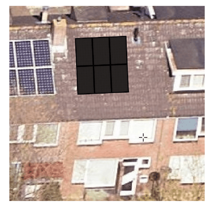

Dit is hoe ze het hebben ingetekend op mijn dak overigens, daar zie je het dakkapel goed staan:

Op basis van de afbeelding denk ik dat 9-10 panelen zou moeten kunnen, maar ik verwacht dat de panelen onderin en tegen de dakkapel aan meer schaduw gaan vangen is dat een probleem?

Weet je op welk tijdstip de panelen in de zon beginnen te komen in de zomer en in de winter?
Ligt het zuiver zuid of toch een paar graden anders?
Er zijn mensen met minder schaduw problemen voor SE gegaan.

Het is nog steeds vrij duur. Onderin zullen ze wellicht iets meer schaduw vangen in de winter in het begin van de morgen maar dan is de opbrengst zo laag dat het niet de moeite waard is om er solaredge voor te plaatsen.
Heel misschien zou de grote schoorsteen in de morgen nog een beetje roet in het eten kunnen gooien, als je het hele dak vol legt, maar dan kun je eventueel ook met meerdere strings oplossen. Anders kun je wel optimisers inzetten, maar dat hoeft dan alleen maar op de panelen waarvan verwacht wordt dat ze schaduwproblemen gaan veroorzaken, niet voor alle alle panelen. Dat levert vooral veel op voor de installateur.

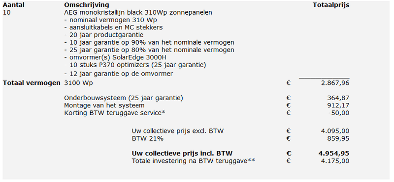

Ik heb de offerte met de partij doorgesproken hun vertelden het volgende:
- De panelen zijn duurder omdat het AEG is, wat hun betreft leveren die betere garantie plus zijn ze bij een fonds aangesloten die die garantie ook overneemt dus meer zekerheid wat dat betreft. Ik wil best meer betalen voor kwaliteit maar het is moeilijk meetbaar.
- De optimizers doen ze meenemen omdat ze menen dat het op die manier minder gevoelig is voor storingen van een enkel paneel en je hebt minder last van schaduwval vooral in de ochtend (dakkapel op oosten van de buren als voorbeeld) ik heb ook een hoge boom op het zuiden wat vooral in het voorjaar/najaar wat schaduw werpt
Het is ook mogelijk om zonder te nemen, daar heb ik nog geen prijs van. Ik heb wel een offerte gekregen voor 10 panelen dat is ietsje duurder maar levert natuurlijk meer op:

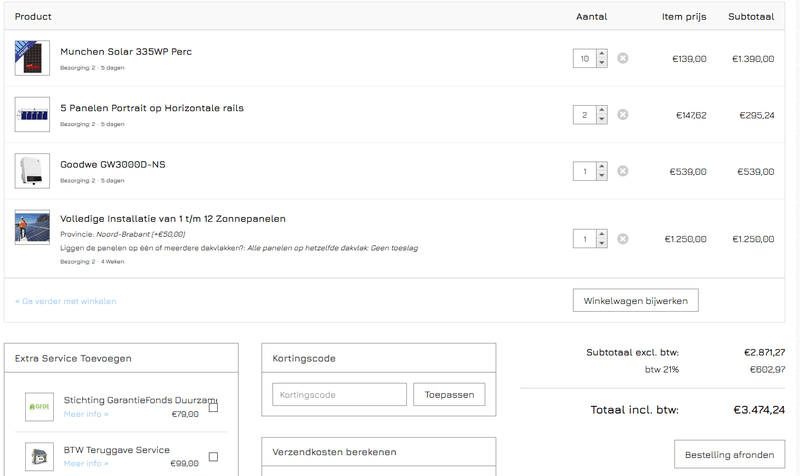

Ik vind het lastig om te bepalen of een string omvormer zelf voldoet of toch SE/Enphase, maarja stuk duurder. Als ik 10 panelen neem zou ik ook 2 strings bovenste en onderste rij kunnen maken toch? Dus als de schaduw op het onderste deel valt dat geen invloed heeft op daarboven. Zit er veel verschil in die merken omvormers of is Goodwe gewoon prima?
Dit heb ik bij elkaar geklikt nu bij de Solar Bouwmarkt, dus ex btw rond de 3000 voor 3350Wp is denk wel netjes.

Ja zo zou ik het doen als ik jou was.
2 x 5 kan maar je kunt het ook aansluiten als 1 x 10, dan werkt de omvormer op een hoger rendement en er is alsnog schaduwmanagement mogelijk door middel van de diodes in de panelen.
Of je zou het als 2 x 5 kunnen laten aansluiten, dan kun je het alsnog aanpassen naar 1 x 10 om te testen als je dat wilt.
Goodwe is prima.
Bestel deze er nog even bij:
https://www.solar-bouwmarkt.nl/ethernet.html
of Wifi als je dat liever wilt (indien mogelijk raad ik LAN aan)

Lol, gewoon 1200,- minder en dan heb je nog 10 panelen 335Wp ipv 310Wp, nou die marketing slogan van SE over panelen die verschillen in Wp kan nu zeker het raam uit. 8)
