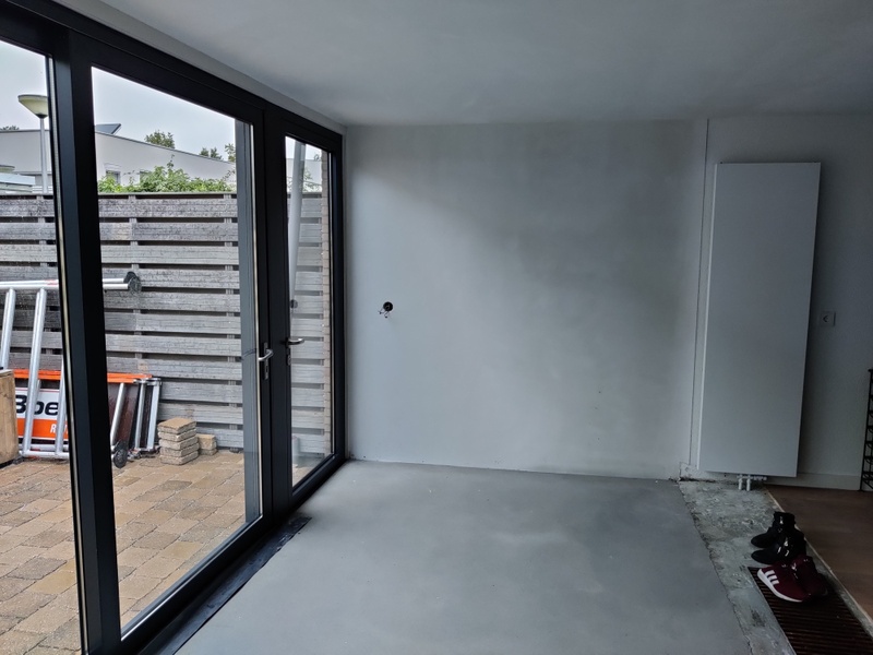

Vorige week zaterdag is dus de pui geplaatst en gisteren is gestuct. Nu zitten we met het volgende waar we graag advies voor kunnen gebruiken. De oude houten vloer leggen we niet door maar we gaan laminaat leggen in andere kleur. Echter is de vloer 8cm hoog bij de pui en bij de houten vloer 10cm. Over een stuk van ruim 2,90cm moet de vloer dus 2 cm aflopen. Maak ik me druk om niks en ga je dat niet merken of is dit een probleem?
En dan nu foto's

Oekol schreef op zaterdag 12 september 2020 @ 10:58:
Hebben ze de huidige vloer niet aangehouden als referentie?
Mij lijkt het een behoorlijk verschil.
Heb ik bij onze uitbouw duidelijk aangegeven, oude afwerk vloer aanhouden als maat zodat we de houten vloer konden doorliggen (en opnieuw opschuren).
Volg je bankbiljetten
  • ShadowBumble
  • Laatst online: 31-10 19:53
ShadowBumble
Professioneel Prutser
ZeRoC00L schreef op zaterdag 12 september 2020 @ 13:34:
Als ik het zou zie, ( en de huidige vloer in de aanbouw ) lijkt het mij meer ruimte om te egaliseren die vloer maar bij twijfel gewoon aan de aannemer vragen daar is hij immers voor ;)
De hoogte van je huidige vloer moet natuurlijk overeenkomen met de nieuwe vloer, waarom zou je een afschot accepteren? Heeft deze aannemer geen waterpas 8)7

Die betonvloer ziet er niet al te recht uit, denk dat ik met twee kratten bier in mijn mik die vloer nog rechter afwerk.
Je zegt zelf dat de zandcementvloer er nog in moet die maakt de vloer glad en vlak, dus daar hoef je je niet teveel zorgen over te maken.
Maar ze zijn hier 3 dagen geweest afgelopen week en afgezet van zetwerk, hwa en de zandcementvloer er in zijn ze klaar. Sowieso zijn ze volgende week woensdag binnen klaar.
Zoals ik het lees moet de afwerkvloer nog gesmeerd worden. Ik was geen ster in begrijpend lezen , dat dan weer wel....

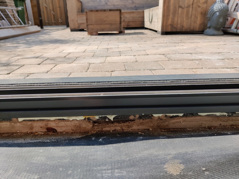

  • Xander
  • Laatst online: 01:13
Maar als daar nog 10cm dekvloer in moet, dan is de dorpel van de pui toch veel te laag? :?
Wij hebben het ook aangegeven en dat we dus zelf laminaat gaan leggen in een contrasterende kleur. In dit geval grijze tegellaminaat.
ShadowBumble schreef op zaterdag 12 september 2020 @ 13:42:
Plafond tot oude ondergrond is 242cm (plafond tot houten vloer is 240cm)
Plafond in aanbouw tot onder kozijn is 245.5 cm, wat betekent dat de vloer 3,5cm boven de drempel ligt van de pui en als je van buiten naar binnen loopt je tegen een vloer aan kijkt die boven je drempel is.
Wolly schreef op zaterdag 12 september 2020 @ 13:42:
Wij worden er zelf ook een beetje moedeloos van. Wij hebben zojuist ook een mail gestuurd met onze constatering en de vraag hoe we dit gaan oplossen. Het lijkt alsof hij verkeerd is ingemeten.

MLLL schreef op zaterdag 12 september 2020 @ 18:54:
Precies, maar we hebben nu opgemeten dat het dus niet goed komt dan zie bovenstaande.

Xander schreef op zaterdag 12 september 2020 @ 19:11:
Dat klopt, de pui is -denken wij- verkeerd ingemeten en hierdoor te laag gemonteerd of iets dergelijks? Het staat in ieder geval buiten kijf dat de vloer af moet lopen om hem goed te laten lopen met de pui, iets wat wij niet willen.

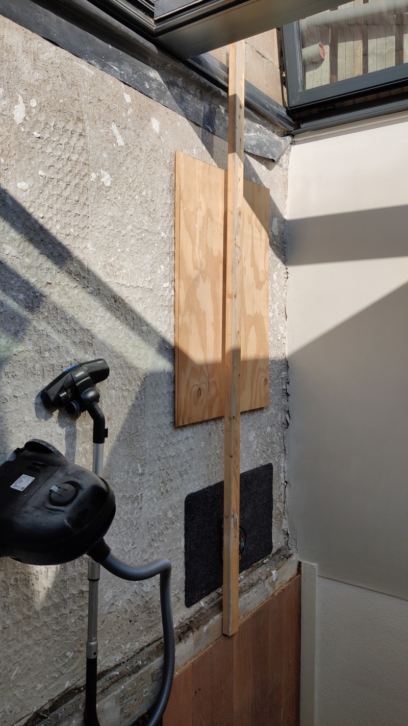

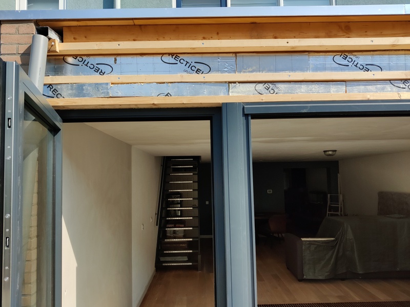

Foto's:
Afbeeldingslocatie: https://tweakers.net/i/WH-ZJDJL59I21qMAo0-1XRLkMIA=/800x/filters:strip_icc():strip_exif()/f/image/ZAAnTlZvwHiRBxRB8WOqrbLv.jpg?f=fotoalbum_large
Afbeeldingslocatie: https://tweakers.net/i/C2FNBE5THGVFF1FErULniPdDuP0=/800x/filters:strip_icc():strip_exif()/f/image/oZJojlj6k53J8ZbcjpKWiMNW.jpg?f=fotoalbum_large
Afbeeldingslocatie: https://tweakers.net/i/feQ4irMkkD_uQJSWPzZITLxJdc0=/800x/filters:strip_icc():strip_exif()/f/image/XtqTwS8obJ1kvmkJGDoj8E1S.jpg?f=fotoalbum_large
Afbeeldingslocatie: https://tweakers.net/i/PGQgvNOzZVznQrLzS23YVmxXPZc=/800x/filters:strip_icc():strip_exif()/f/image/ZqmvbesbNLrwyWBf1J3lvEfw.jpg?f=fotoalbum_large
Afbeeldingslocatie: https://tweakers.net/i/1xJLuDdtx2zpqyRvhRieCqVzd3U=/800x/filters:strip_icc():strip_exif()/f/image/jxRivKiMza59sstC1Leq5Lgj.jpg?f=fotoalbum_large
Afbeeldingslocatie: https://tweakers.net/i/Fo_7QesuMqvcHOrmII4SL8qFmIs=/800x/filters:strip_icc():strip_exif()/f/image/hZ2BKTxKMpDDmpBlqav8NuPM.jpg?f=fotoalbum_large

Lekker vol gooien met egaline. Alleen de pui/kozijn/drempel hebben ze te laag geplaatst.
En waarom zit er een regenpijp ter hoogte van een openslaande deur. :?
[ Voor 29% gewijzigd door jadjong op 13-09-2020 15:31 ]

Correct, we denken alleen de deur bij nader inzien. Als die verhoogt kan worden zou 't goed zijn. Bij de pui hebben we geen probleem met ee hogere vloer. Nu met de deur wel dus dat zou opgelost moeten worden.

Pui staat gewoon te laag, durf te wedden dat 99% van onze klanten het niet zou pikken om te gaan rommelen met oplossingen bij de deur.
Het is nog de mazzel dat het een naar buitendraaiende deur is.

Vraag mij ook af wat ze met die hemelwaterafvoeren gaan doen.
Zie ook zo 1 2 3 geen andere optie, het gemetselde dammetje is te smal, je zou die doorvoeren er doorheen kunnen maken maar dat is eigenlijk ook geen gezicht, dan krijg aan weerzijde een halve kop naast de doorvoer.
Toch denk ik wel dat minder storend is dan een bocht aan de afvoer bovenin om in het hart van het metseldammetje te komen.

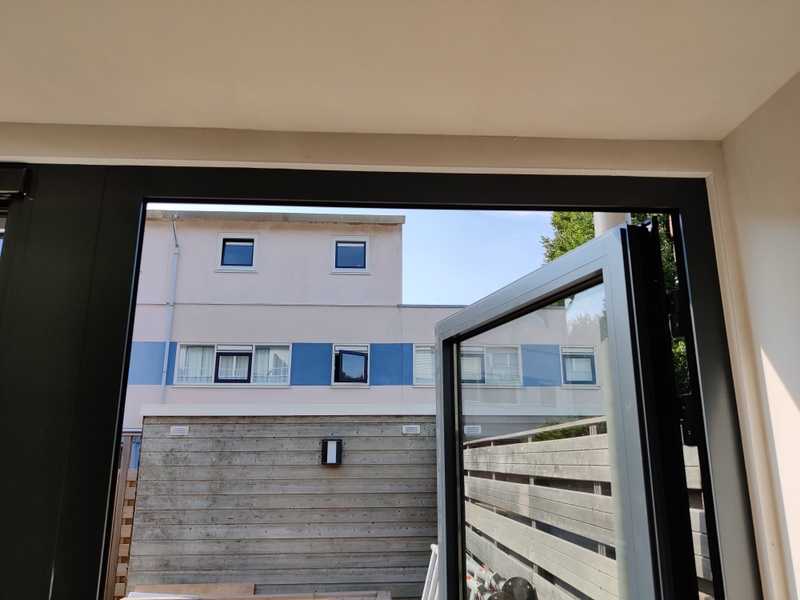

Afbeeldingslocatie: https://tweakers.net/i/4AdxpqD9GwQ6RZFJQt4_3lXrZHA=/800x/filters:strip_icc():strip_exif()/f/image/3EgZHrYu0xN3VN62fkfVPJyB.jpg?f=fotoalbum_large
Afbeeldingslocatie: https://tweakers.net/i/hI7p7trMZvJXq59l-0f_R77XD5k=/800x/filters:strip_icc():strip_exif()/f/image/g4Jay02ao1LuAzDisAWhQg4f.jpg?f=fotoalbum_large
Afbeeldingslocatie: https://tweakers.net/i/RZooKAacZWcHYa5P6S_bgUnaVYQ=/800x/filters:strip_icc():strip_exif()/f/image/QEPjneK0ynirSXT4yjzQXIIt.jpg?f=fotoalbum_large
Afbeeldingslocatie: https://tweakers.net/i/I7seZCI3iKLuhvSqls0NS6O8euM=/800x/filters:strip_icc():strip_exif()/f/image/h99ufxgJ104DsVVB81MWIS4z.jpg?f=fotoalbum_large
[ Voor 10% gewijzigd door Oekol op 25-09-2020 18:41 ]

Hoe is het afgelopen met de de deur?
Op de foto lijkt de vloer af te lopen naar de deur
  • Oekol
  • Laatst online: 00:01
Oekol
waka waka hey hey
MLLL schreef op vrijdag 25 september 2020 @ 19:11:
Lijkt wel zo idd maar is waterpas. De deur waren ze vergeten een strip er voor te monteren. Dat lost alles op en is er niks aan de hand.

Nofi, ik vind dit topic echt typerend voor een tweaker die een aannemer z'n werk ziet doen. Gaat roepen op tweakers met dat het scheef is en dergelijke, terwijl de aannemer er gewoon een oplossing voor heeft _O-
Wel een vraagje aan jou, die verwarming laat je zo zitten? Is er vloerverwarming?
  • Oekol
Oekol
waka waka hey hey
evleerdam schreef op vrijdag 25 september 2020 @ 23:07:
Aannemer gaf zelf toe dat het kwam omdat hij iets vergeten was. Dus naja snap wat je bedoelt maar aannemer was gewoon nalatig en iets vergeten.
Geen vloerverwarming alleen die verticale radiatoren en de convectorput gaat weg. Wordt dichtgemaakt.
