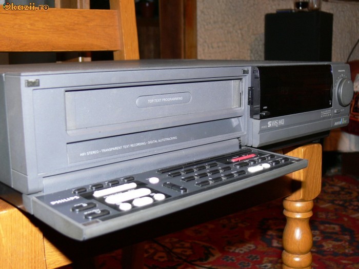

Mijn moeder heeft nog een goede video recorder S-VHS kunnen kopen aantal jaren terug die in zeer goede staat nog was, ze was althans tevreden over de beelden die ze in de computer zag (ze kan dit redelijk wel beoordelen). Die recorder wordt aangesloten op de computer en worden geimporteerd/gecaptured (hoe exact weet ik niet en de aansluiting ook niet maar er is een truc die goed werkt). Ze zei dat ze het lastig vindt om er zo even een recorder nog te vinden, want ze zijn niet in nieuwstaat te krijgen, die goed is per definitie maar ze is wel te spreken over de recorder die ze nu heeft. Op marktplaats staan ze vast maar hoe weet je wat je koopt? Het gaat erom dat je nog een kwalitatief goede hebt en kan beoordelen of de beelden goed worden overgenomen. Indien de beelden niet top meer zijn om wat voor reden dan ook kan je die in Adobe Premiere en Edius bewerken nog en de kwaliteit zeker nog verbeteren maar er zit een beperking op (ik herhaal alleen wat ze zei, ik ben niet de echte expert). Indien jullie die exact willen weten zal ik haar advies plaatsen. Een goede videorecorder (denk super VHS) is belangrijker dan Adobe Premiere/software, want je kan geen wonderen verrichten.
Het is geen commercieel iets dit, en ze deelt graag kennis en indien iemand zelf wil doen kan diegene vrijblijvend contact opnemen en zo kennis uitwisselen.
Ik zeg dus, vind een goede S-VHS recorder. Koop goede software en dat is eigenlijk het hele idee. Een slechte recorder is zonde van je tijd.

S-VHS met normale banden gaat niets opleveren aan extra kwaliteit. Wel als deze banden reeds S-VHS zijn uiteraard, maar dat merk je vanzelf, op een normale recorder doen deze heel weinig.
En hoe weet je of je op Marktplaats iets goeds koopt? Blijf bij de merken en makelij periode die ik noemde, en neem een test tape mee. Speelt die goed? Meenemen, en thuis met de test tape een proefopname maken op je pc. Wees pragmatisch en denk niet gelijk in doem scnenarios. Zelf gebruik ik de oude Philips van mijn vrouw, hifi-stereo, met ab (handig achter de pc). Die is van eind jaren 90 en doet het nog meer dan top.
Of je koopt een nieuwe, dat kan nog steeds: https://www.bol.com/nl/p/...xAHQ.1_18.19.ProductTitle
Uitbesteden kan ook, de Hema doet dit vanaf 30 euro per tape, maar als je 1x door hebt hoe simpel het is hoef je niet elke keer ergens aan te kloppen en heb je alle controle.
