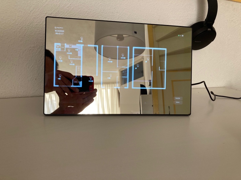

Ik ben uiteindelijk voor de Waveshare 13,3" smart mirror gegaan. Toevallig dit weekend besteld. Duurt nog wel ff voor ie er is. Ben benieuwd!
  • skank
  • Laatst online: 20-10 14:48

Hij is sinds 4 juni al in NL, was echt in een week van China naar hier. Maar ligt nu nog ter inklaring. Geduld geduld... Lastig soms :) :9

Pi 3A is wel te zwak voor hassio denk ik. Ik heb een tijd een Pi 3B+ gehad, maar die trok het uiteindelijk echt niet meer. Nu een Brix gekocht.
De pi3A die in die magic mirror zit ga ik alleen gebruiken om m'n HA pagina te tonen (black themed gekozen, zodat de spiegel strak werkt als het goed is).

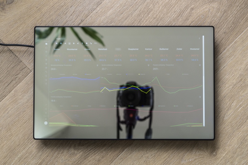

Vet! Hier eerst een snelle beknopte toelichting.
Heel tof ding. Mooie dunne bezel (Al ligt het scherm wel 1,5cm van de rand, de spiegel loopt wel door). Er zit een SD in met Raspbian. Die is wel wat langzaam, maar komt mede doordat er heel veel updates zijn. Als je hem aanzet start automatisch MagicMirror2. Software speciaal voor, jawel, Magic mirrors. Maar dat ga ik niet gebruiken. Gewoon Chrome opstarten en Home assistant erop. Nog even kijken maar een Full Kiosk browser. Scherm resolutie is fullHD. Kwaliteit voelt prima aan, maar het is geen Surface Pro, maar daar zit ook wel prijsverschil in natuurlijk. 4 USB poorten, een 12V1A adapter zit erbij. Microfoon links en rechts achterop, met nog wat mediaknoppen. Bluetooth 5G wifi, eigenlijk helemaal compleet!
Vragen? Stel ze gerust. Nu eerst nog wachten op de updates... Zzzzzz :)

Zo, hierbij wat foto's een filmpje bij daglicht. Bij donker komt nog, moet ik nog maken.
Vragen? Stel ze gerust :)Afbeeldingslocatie: https://tweakers.net/i/7yAcFhQzJ2edHyK1CoeX-jfhvi4=/800x/filters:strip_icc():strip_exif()/f/image/4yJDXzLA5Ec3LALSfNwlQNns.jpg?f=fotoalbum_large
Afbeeldingslocatie: https://tweakers.net/i/xBP6DJygn_rDVjYKFapmhy8OeHA=/800x/filters:strip_icc():strip_exif()/f/image/0x4a2BuhlilJBQF7qNKQ5aS4.jpg?f=fotoalbum_large
Afbeeldingslocatie: https://tweakers.net/i/yWuCZJCwsCY9ElRzQYzRTjsullA=/800x/filters:strip_icc():strip_exif()/f/image/xgzM8SaK5iqbmqfrU7T5V5ia.jpg?f=fotoalbum_large
Afbeeldingslocatie: https://tweakers.net/i/B0F478Jo3FYpJcjlpK10p4gPf7k=/800x/filters:strip_icc():strip_exif()/f/image/rYdFf6IfVLdIt61QYbVlvx0N.jpg?f=fotoalbum_large
Video: YouTube: Waveshare Magic Mirror Daylight
  • Tweakx
  • Laatst online: 27-09 10:06
NeFoRcE schreef op zaterdag 25 juli 2020 @ 13:38:
Vragen? Stel ze gerust :)[Afbeelding]
Tof! Dank je wel voor het posten. Het lijkt alsof het scherm alleen wel echt moeilijk af te lezen is met daglicht. Is dit inderdaad het geval, en zo ja, vind je dit storend? Twjfel nog een beetje tussen een normale tablet en een MagicMirror. Daarnaast lijkt het scrollen soms wat te haperen. Is dit het geval?

Kleine update;
Je moet inderdaad wel aardig recht voor het scherm staan wil je het kunnen aflezen bij in ieder geval dachtlicht. Daarnaast het het systeem moeite met het bekijken van livestreams van camera's (rtsp). Dat trekt die Pi echt niet. Het scrollen gaat inderdaad niet 100% vlekkeloos, maar ik vind het nog niet storend. Ik wil de tabbladen eigenljk nog zo inrichten dat je niet hoeft te scrollen. Het horizontaal scrollen is een plugin die van tabblad switched, met slide effect, wat nog wel zwaar is. Dat moet ik nog even tunen.
Mocht het zo zijn dat dit niet lekker loopt, dan ga ik kijken naar een 2e handse Surface Pro 4/5. Wel een bak duurder, maar wel aanzienlijk krachtiger.
