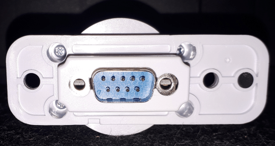

Ik heb ondertussen de module ook open gemaakt.
Buiten wat zaken als spanningsregelaars en rs232 converter zit er deze module in:
http://www.hi-flying.com/iot-module/hf-a11
(de HF-A11-0 op precies te zijn)
Helaas nog geen SDK of iets degelijks gevonden, maar er staat wel de originele firmware van de module op hun site.
Hiermee kun je waarschijnlijk de module al omtoveren in een normale rs232 naar netwerk converter.

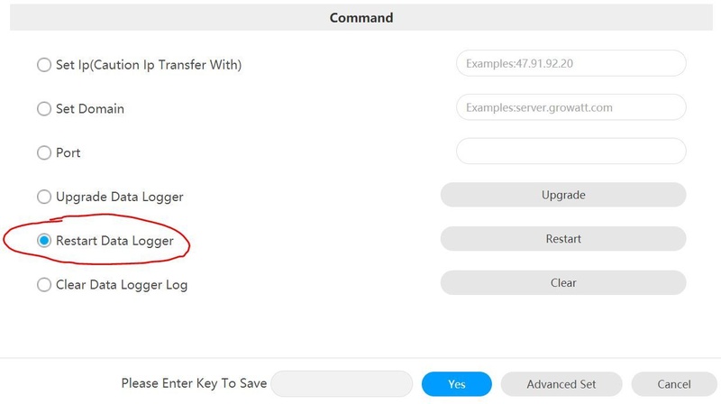

Normaal gezien moet je via het web portal server.growatt.com je tijdzone in kunnen vullen en wordt deze automatisch naar de omvormer gepusht.
Tijdzone en locatie (ongeveer ;-)) heb ik gedaan. Maar die is vooralsnog niet naar de inverter gepusht. Enige probleem is dat de dagteller op de inverter nu niet klopt. Op zich geen echt probleem want ik was niet van plan om (voorlopig) aan de andere instellingen te komen (maar, zie onder...). Wel heb ik graag wat controle over m'n apparaten...
[Volgende is Off Topc. Misschien later uitsplitsen?]
Bedankt!
Als ik de tijd via de webinterface op m'n laptop (met Engelstalige Windows) probeer te wijzigen (radio button 'Set time' geactiveerd en bij de tijd 'now' gedrukt') wijzigt de foutcode van 'Key wrong' naar 'Parameter cannot be empty'.
Als ik een andere setting probeer, bv. 'Set Pv On/Off' en dan op 'Boot', werkt het wel.
Dus er lijkt iets mis met de overdracht van het datum & tijd formaat to zijn.
Daarom op telefoon met ShinePhone app geprobeerd. Dan lukt het wel!
Overigens viel me op dat de spanningen wel heel ruim staan ingesteld (186~263V) In Nederland zou dit maar +/-10% (207~253V) moeten zijn.
Dit heeft waarschijnlijk met de landinstelling te maken, maar die vraag heb ik opstarten niet gekregen. Dus wellicht staat de inverter op een andere land ingesteld (nu staat Nederland ingesteld).

  • develdonk
  • Laatst online: 17-10 09:26
Ik heb zelf 2 inverters hangen en volgende week komt daar nr 3 bij. Ik gebruik nieuwste model inverter samen met de shinewifi-x stick.
Wat ik zie is dat regelmatig de stick niet werkt. hij start dan op die dag niet op en mist vervolgens de data van die dag in de overzichten. zijn er meer mensen die hier last van hebben? meestal is het de volgende dag opgelost als de inverter een keer aan en uit is geweest.
Een snelle reset van de stick maakt dat hij weer werkt maar het schiet natuurlijk niet op om dit elke dag te checken en zo nodig te resetten... iemand zelfde ervaringen?

  • rismaster
  • Registratie: December 2019
  • Laatst online: 06-02 07:42
develdonk schreef op donderdag 23 juli 2020 @ 19:53:
Hier gebeurde dat gisteren voor de eerste keer sinds het systeem nu drie weken draait. In de app en op de website stond dat omvormer offline was. RF-stick en Shinelanbox waren wel online en knipperden zoals het hoort. Hele dag geen logging. Vanmorgen werkt alles weer normaal.
Valt mij alleen op dat de tijd een uur uit de pas loopt. Tijdzone staat op 1. Is dat correct of dien ik de tijd ergens anders aan te passen?
Edit: las ergens dat in zomertijd de tijdzone op +2 moet staan. Dat probleem is verholpen.

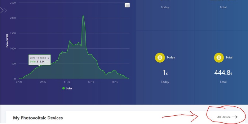

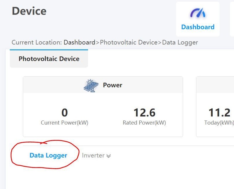

  • develdonk
rismaster schreef op vrijdag 7 augustus 2020 @ 15:45:
De oplossing die ik nu heb (eigenlijk geen oplossing): als je ziet dat het gebeurd log dan ff via de growatt site of app in en reset de datalogger met password: growatt+datum. dan zorgt hij in ieder geval dat de data van die dag alsnog wordt geupload naar de server en dat je standen dus nauwkeuriger zijn.
Dit helpt natuurlijk enkel als je het ook ziet op de dag zelf anders heb je er niks aan. Wat ik verder wel geconstateerd heb is dat de inverter het gewoon doet en blijft terugleveren aan het net dus dit is enkel een probleem voor je data en niet zozeer voor het terugleveren.
Alternatief waar ik nu over nadenk is 3-fase kwh + youless en dan uploaden naar de site pvoutput. maar ja dan ben je zo weer een kleine 200 eur verder en dat enkel omdat je wellicht in de toekomst wat data punten mist... tot nu toe dus niet gedaan... ik hoop op een datalogger firmware update die dit gaat verhelpen.
edit: bij mij loopt tijd trouwens gewoon goed. kan me niet herrineren dat ik hier iets aan gedaan heb eerlijk gezegd.

  • rismaster
develdonk schreef op vrijdag 7 augustus 2020 @ 17:37:
Vandaag doet de logging het wederom niet. Wat een k..systeem op deze manier. Hoop dat er een oplossing voor is of snel komt.
Heb met jouw manier via de site de datalogging gereset en daarmee is de logging nu inderdaad weer actief.
Waar zit deze optie in de app?

INSTRUCTIE OM JE GROWATT DATA LOGGER TE RESETTEN INDIEN HIJ PLOTS GEEN DATA MEER VERSTUURD:
1) ga naar de website van growatt https://server.growatt.com/index
2) login
3) ga naar "dashboard"
Afbeeldingslocatie: https://tweakers.net/i/vU609AxTZOHxj242bXDD1gWdCXw=/full-fit-in/4920x3264/filters:max_bytes(3145728):no_upscale():strip_icc():fill(white):strip_exif()/f/image/6W7KRm2G5AA26JNRHWCELx7B.jpg?f=user_large
4) ga naar "all devices"
Afbeeldingslocatie: https://tweakers.net/i/cz7HaxM_xOgZ0cJ6nZQwe8eD_Xc=/800x/filters:strip_icc():strip_exif()/f/image/znrGEsGBtAoP5EbEnYjNH79n.jpg?f=fotoalbum_large
5) ga naar "data logger"
Afbeeldingslocatie: https://tweakers.net/i/4ZpzlnLEZv8FP_6K_KC8OhjNQUM=/800x/filters:strip_icc():strip_exif()/f/image/rhD6DJdzlQluGjpGlWm3WyNE.jpg?f=fotoalbum_large
6) ga naar "data logger settings"
Afbeeldingslocatie: https://tweakers.net/i/pudnUsiC4vS2lwr3FOA5IeRa7Vs=/full-fit-in/4920x3264/filters:max_bytes(3145728):no_upscale():strip_icc():fill(white):strip_exif()/f/image/eO6FuC16JKgMGOK3x8Gt5vK7.jpg?f=user_large
7) kies "restart data logger"
Afbeeldingslocatie: https://tweakers.net/i/fVE6zQFAD6EGdaCIEQ9bGo37tyA=/800x/filters:strip_icc():strip_exif()/f/image/x5mqI4acAGxBxcRozKyTXvgl.jpg?f=fotoalbum_large
8) gebruik password: growatt20201018 -> dit is password van vandaag dus growatt+datum van vandaag
DWTW 2,3m, Ecodan 10kw, 15,9kWp (oost-west 12° Growatt), Rc >5, Hr++, Vera edge

in de handleiding van de wifi interfaces zie ik dat die Seriele modbus RTU praten met de inverter en modbus TCP naar "buiten".
Ik zou graag direct mer die modbus interfaces kletsen vanuit mijn domotica ipv al het geklooi met externe servers enz..
Heeft iemand daar al eens ergens informatie over voorbij zien komen ?

@redguy,
Ik heb zelf een rs232 sniffer gebouwd. De communicatie naar de omvormer doet mijn RFstick en dat is eigenlijk niet meer dan een hexdump opvragen van bepaalde geheugen adressen. Wat de data op deze adressen bevatten staat in een pdf die je hier kan vinden: http://www.photovoltaicso...dbus%20RTU%20Protocol.pdf
het komt niet helemaal exact overeen met wat mijn omvormer (2000S) geeft, maar het grootste gedeelte wel en is goed bruikbaar.
De data decodeer ik dan met een arduino en is niet heel moeilijk, waarna ik het op mijn eigen website publiceer.

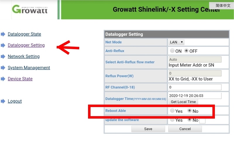

Hier heb ik de ShineLanbox verplaatst van de meterkast naar een verdieping hoger, dichterbij de omvormer met RF-stick. Dit heeft weinig opgeleverd. De logging start nog steeds regelmatig niet op. In de app en op de website stond dat omvormer offline was. RF-stick en Shinelanbox waren wel online en knipperden zoals het hoort.
Als oplossing doe ik nu het volgende:
Tik in een browser het IP adres in van je ShineLanBox. Op je telefoon kan je hiervoor ook bijvoorbeeld de Fing-app gebruiken (apparaten scannen en op open poorten scannen) om via poort 80 op dezelfde plek uit te komen.
Login met admin/admin
Afbeeldingslocatie: https://tweakers.net/i/OTIMrhqG8Q_wqAoQ_tA6SsteAx8=/800x/filters:strip_icc():strip_exif()/f/image/dkb6ehpiDA0UQXM0HuImgp1B.jpg?f=fotoalbum_large
Ga naar Datalogger Setting en selecteer Reboot Able Yes en klik Save.
Het is mij opgevallen dat met deze methode er geen logging verdwijnt. Data van gemiste dagen worden uiteindelijk vanzelf weer zichtbaar.
