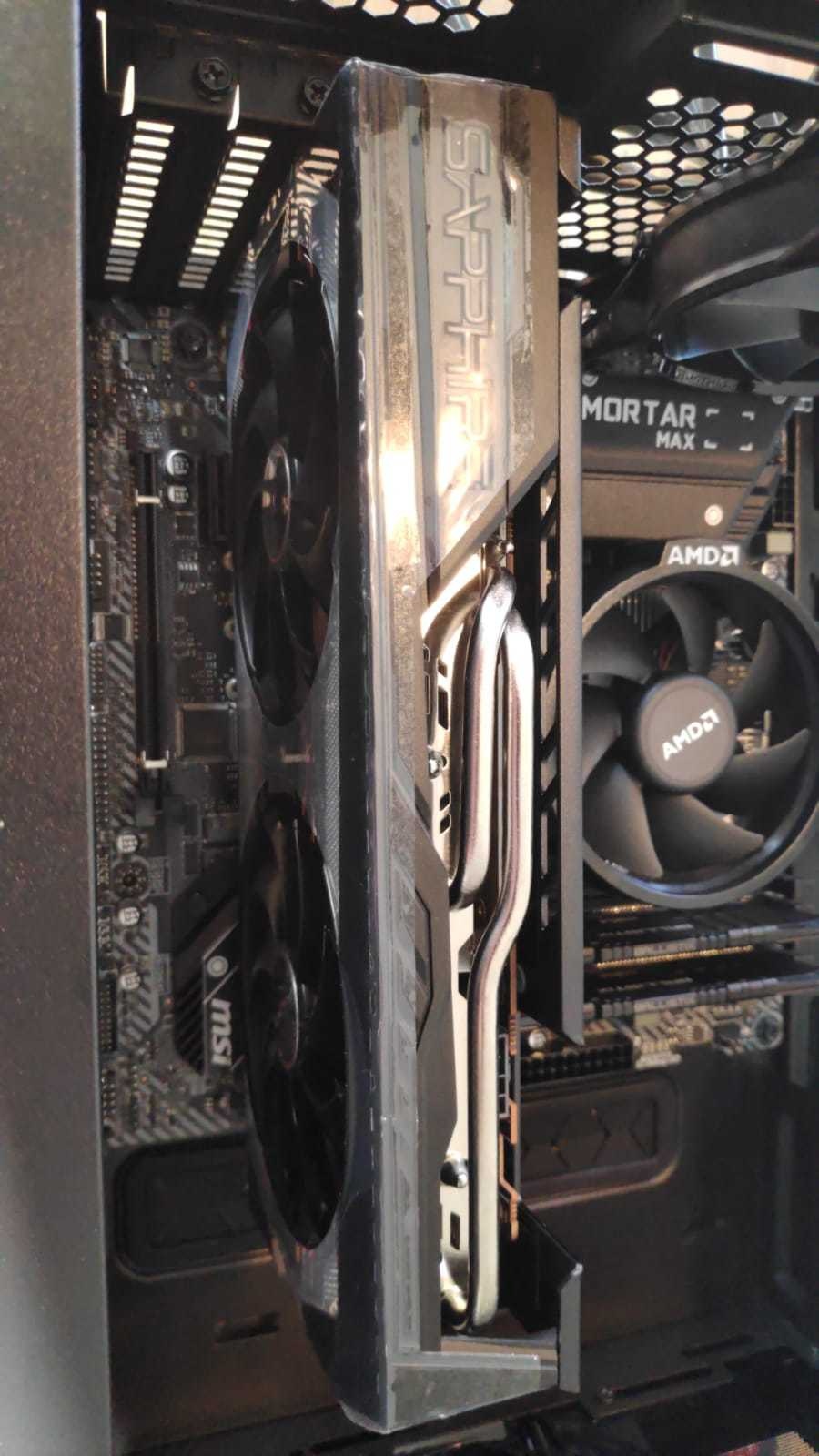

De enige kink in de kabel was dat de GPU zo groot was dat er geen ruimte meer was voor Gigabyte GC-WBAX200. Verder ben ik erg blij met het resultaat. Bedankt iedereen!

Gosevb schreef op zondag 12 april 2020 @ 19:13:
Je weet dat de wifi kaart ook in de onderste PCI-E slot kan, right?

@Jotyjo Ik heb nog geen keuze gemaakt, maar ik denk dat ik iets uit dit lijstje ga nemen:https://internetvergelijken.org/wifi-adapter/ . Suggesties zijn altijd welkom :D .
@Thomg Helaas niet. Hij valt over de eerste heen en de twee kun je nog niet zien. Maar er is niet genoeg ruimte om de kaart te plaatsen.
Afbeeldingslocatie: https://tweakers.net/i/nA6x98lN1b2sheqUD9tOSUG0t1o=/800x/filters:strip_icc():strip_exif()/f/image/HpNJ6qcW9IvZoDdRBOqNFWTf.jpg?f=fotoalbum_large
Ik las hier https://forums.tomshardwa...for-network-card.3378472/ dat als ik hem in mijn X16 stop dat mijn GPU dan langzamer gaat omdat die slot naar 8x teruggeschroefd wordt. Klopt dit niet?

Nee, onderste PCI-E slot deelt bandbreedte met een M.2 opslag, niet met het primaire slot.
Zie handleiding.
https://download.msi.com/archive/mnu_exe/mb/E7B89v1.0.pdf
Pagina 21 en 29.
