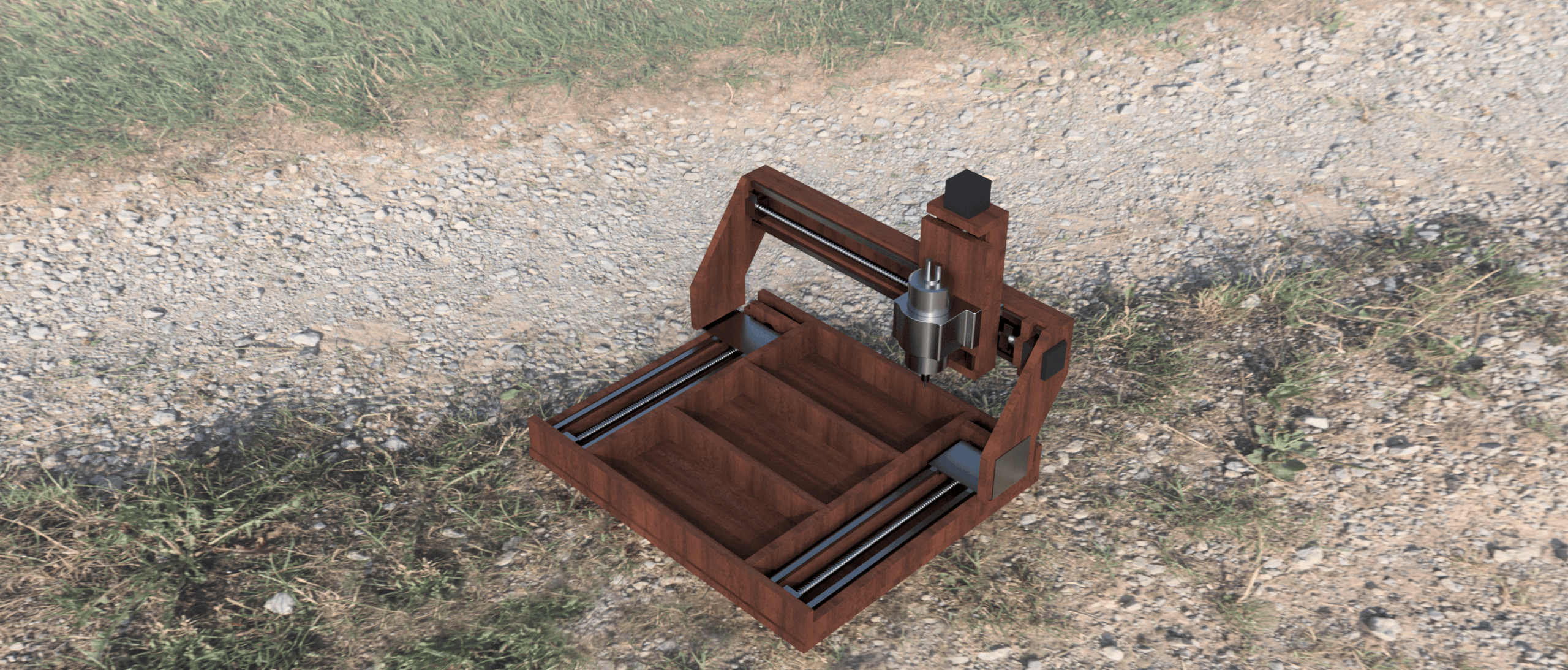

Goedemorgen! Ik heb vandaag het ontwerp afgerond van mijn nieuwe CNC machine. Het idee is om 'm te maken van 18mm berken multiplex/betonplex, wat balkjes van hout en hier en daar wat staal om het geheel te versterken. De spindle wordt een watergekoelde 24k rpm spindle.
Het werkgebied van de machine is 580x445x140 mm.
Dit is inmiddels de 3e iteratie van het ontwerp. Twee belangrijke doelstellingen die ik had waren om (1) zo min mogelijk ruimte te verspillen; dat zie je aan de motoren die verzonken zijn en (2) om te voorkomen dat stof komt op de linear rails. Op termijn zet ik denk ik nog een stofzuiger over de spindle heen.
De gehele ontwerpen zijn te vinden op https://a360.co/2x2cHVC . Alle input is uiteraard meer dan welkom, voor ik de zaag in het materiaal zet ;-)
Afbeeldingslocatie: https://tweakers.net/i/e4aW8h2U4n3wCmd465TSool7RQg=/800x/filters:strip_exif()/f/image/mC2NBsxe0L0bHS0TrO5NJZQ7.png?f=fotoalbum_large

Maak die metalen hoek profielen op de Y as zo dik mogelijk, die mogen niet buigen. Ik denk aan 8mm alu / staal oid. De zijwaartse krachten van de brug komen op de hoeken want de houten zijkanten buigen aardig.
Ja ik wilde 4mm staal of RVS in een L profiel op https://rietcon.nl/ laten maken daarvoor. Dikker dan dat heb ik nog niet gevonden.

Kijk ook goed naar de brug. Deze zal torderen waardoor je op de Y ook veel fex hebt. Alu profiel met mdf achterkant tordeert bij mij ook al een hoop.

Heb je er aan gerekend? Hoe groot zijn de krachten die op de constructie komen? Hoe veer mag de constructie uitbuigen, etc.?
De materialen zijn op veel punten vergelijkbaar met deze build: YouTube: DIY CNC Machine - Frame Build | Part 1/2 . That said, ik was van plan vanavond de simulations uit te voeren op f360.

Ligt er natuurlijk ook enorm aan welke materialen je wilt gaan frezen. Als je hout freest zijn de reactiekrachten natuurlijk een stuk lager dan als je RVS wilt gaan frezen.

Uiteraard. Hij moet geschikt zijn voor hout en (preferabel) aluminium.

Het ziet eruit alsof je voor de de geleiders alle krachten op de trapeziumschroeven zet.
De 2 horizontale hebben een beetje voordeel ivm zwaartekracht maar nog steeds gaan er wel veel krachten via de trapeziumschroeven.
Die zijn niet bepaald slap ofzo, maar denk dat het wel een vrij forse beperking is op hoeveel kracht je op je materiaal kan zetten en/of hoe nauwkeurig je freesresultaat wordt.
Voor hout prima, alu zal langzaamaan ook wel goed gaan, maar harder dan dat wordt moeilijk.
Al is het ook dat als je veel metaal wil doen je toch echt iets van koeling op je frees wil hebben, en vloeistofkoeling en een houten frame gaan niet echt samen.
Als je ruwweg 90% hout/plastic en 10% alu doet is het waarschijnlijk prima, als je meer metaal wil gaan doen is dit denk ik niet het goede ontwerp.

Kan je dat wat meer met een voorbeeld toelichten? Ik geloof niet dat ik helemaal begrijp wat je zeg of hoe ik dat zou kunnen oplossen...

Als ik bijv naar de vlakke geleiders kijk zie ik 2 vlakke strips met de schroeven ertussen.
Als ik naar de exploded view kijk zie ik dat er een moer op de schroef zit en u-vormige blokjes die over de strips heen schuiven.
Daaruit maak ik op dat de meeste krachten die niet direct naar beneden zijn opgevangen worden door de schroef.
De spindel zit op eenzelfde constructie.
Wellicht is dat op te losse door zo'n soort geleiders te vinden (in het engels dovetail slides):

Ah, op die fiets, nu begrijp ik wat je bedoelt. Voor het ontwerp heb ik het een beetje vereenvoudigd om tijd te sparen met schetsen; in werkelijkheid zijn het MGM12 linear rails, deze dingen: https://nl.aliexpress.com/item/32341274455.html .
Overigens wel een goed punt, als ik een simulatie draai van de krachten, moet ik die wel even goed schetsen, anders heeft het niet zo veel zin...

Wellicht iets van stofkappen toevoegen, een frees die die rails vult met vuil is een goede manier om rare problemen te krijgen :)

Ja die had ik inderdaad ook al bedacht. Staat op mijn TODO lijst... ik heb een as-stofzuiger van bol.com gehaald, maar dat ding maakt echt een enorme pleurisherrie. Voordeel van zo'n ontwerp is echter wel dat je niet je stofzuiger vernacheld met de troep die er af komt. Ik overweeg om de fan daarvan te vervangen door een stille (grote 12V) pc fan en dan inderdaad een constructie bedenk die om mijn frees past. Ben er nog niet helemaal over uit...

Waarom 4 lineaire rails op de x-as? 2 is genoeg. Afgekeken van openbuilds? Met lineaire rails zijn er maar 2 nodig. Ik zou trouwens geen watergekoelde spindel kopen. Luchtgekoeld d.m.v. een aparte ventilator is ook stil, maar dan zonder alle nadelen die komen kijken bij waterkoeling. Kijk eens op cnc14.de
Edit: En die 2 verticale platen hout naar de brug toe zijn de zwakste schakel van je ontwerp. Dat gaat geheid teveel doorbuigen bij het frezen van aluminium.

4 is beter dan 2, zeker in deze opstelling. Zo'n rails is niet perfect en de rest van de constructie is ook niet oneindig stijf, dus je wint echt wel met 4 ipv 2 rails.

Inmiddels heb ik er aan gerekend. Dwz, voor zover ik het voor elkaar krijg. Heb het model opnieuw gemaakt in F360 ( https://a360.co/3etzlXG ) omdat de nastran solver niet wilde meewerken en kreeg voor een deel van het model er toen resultaten uit. Toen ik het model complexer maakte weigerde de solver mee te werken.
Anyways, als ik er +/- 2x de kracht van staal cutting op zet, verbuigt het x-as frame met ongeveer 6 mm. Ongeveer, want het is altijd maar de vraag welke kwaliteit hout ik ga krijgen... De meeste krachten daarvan komen op de L-profielen waarmee de x-as vastzit aan de linear rails/ball screws. Ik overweeg het nu om een L-profiel aan de bovenkant/achterkant van deze balk te gebruiken om dat op te lossen: als de bovenbalk minder doorbuigt, komt er automatisch ook aanzienlijk minder stress op deze delen van de machine.
Ik vermoed dat er ook flink wat krachten komen op de spindle plaat, maar kan dat niet zien helaas...
Op zich overigens niks waar ik me nu zorgen om maak, staal is toch niet iets wat ik wil gaan doen. De stress plaatjes zien er rigide genoeg uit voor hout en af en toe aluminium - en dat is het primaire doel van deze machine.

Vergeet ook niet dat een frees ook aardig door buigt.

Dat komt niet uit de simulaties. De Z-as is het zwakste schakel.
Van de rest van de constructie zijn de (4mm stalen) L-profielen de zwakste schakel, doordat de achterkant van de brug zelf doorbuigt. Die laatste ben ik nog aan het dubben, wellicht versterk ik die op den duur nog met wat metaal; dat vermindert de load op de L-profielen en zou het moeten oplossen. (En eerlijk gezegd vond ik staal bijzonder goedkoop om te bestellen op maat, dus dat gaat niet het probleem worden).

Dat het kan gaan lekken en je elektronica kan kortsluiten, dat het irritant is wanneer je de spindle er af moet halen en dat het meer weegt dan luchtkoeling.
En simuleer nu eens een freesbeweging van de linkerkant van de brug naar de rechterkant.

Bij deze; ik word er nog steeds niet heel bang van (en denk nog steeds dat de Z as het zwakst is :) ) :

Daar denkt Fusion toch anders over :P En ik ook, want dat zal never nooit niet bij 0,2mm blijven als je gebruik maakt van hout. Ik heb hier een Stepcraft D420 staan en als ik aan het 10mm-freesje trek met een bagageweegschaal wijkt het freesje al veel meer af dan 0,2mm, terwijl de flanken van de brug van m'n stepcraft van aluminium gemaakt zijn en ik bij lange na nog niet 30kg kracht zet en de z-as helemaal is ingetrokken.
Edit: Maar vooruit, je z-as mag ook wel wat steviger :P Ik zou de rails monteren aan de spindle-plaat en de geleiders juist aan de plaat van de brug. Dat scheelt al een heleboel.

Nog niet alle onderdelen zijn helaas geleverd. Maar al wel genoeg om de bouw te beginnen.
Ik had besloten voor nu een CNC shield v3 te gebruiken. Die past op een arduino uno. Voeding kan je gewoon aansluiten op het CNC shield, waarna je de stepper motor drivers kunt aansluiten via de motor aansluitingen op het shield. Dat houdt het allemaal wel zo overzichtelijk. Je hebt 8 kabeltjes per stepper nodig, dus dat werd FTP kabel. :) De drivers zelf zitten op een profiel geschroefd; daar komt een fan voor, voor de warmte.
Afbeeldingslocatie: https://tweakers.net/i/Q44KWWhLEKnB7mFCNOTTtd7Bz10=/800x/filters:strip_icc():strip_exif()/f/image/YoZlsT0vX9LQXqrmjBVJmvKK.jpg?f=fotoalbum_large
Op termijn is het plan om de arduino te vervangen door een DUE; voor nu is dit prima.
De steppers zelf en limiter switches heb ik overigens ook via FTP kabel gewired. Dat is 4 voor de stepper motor en 2x2 voor de limiter switches, ofwel 8 draadjes = 1 FTP kabel per as.
Vwb. de constructie, planken, balken en aluminium zitten op de onderplaat van de x-y-z as gelijmd met D4 houtlijm (constructie lijm). Waar ik naar op zoek was, was een lijm die sterker was dan hout, maar je wel kon klemmen. Epoxy viel daardoor af. Na lijmen op de juiste plaats zetten, klemmen en vastschroeven met een hele stapel RVS schroeven.
Het eerste resultaat:
Afbeeldingslocatie: https://tweakers.net/i/XI56KSMnWIBtj8j6lqEnbcbnCXM=/800x/filters:strip_icc():strip_exif()/f/image/6zjZnjQVzVSQBISUx70FCHX7.jpg?f=fotoalbum_large
Op dit moment is het doel om de uitlijning zo goed mogelijk te krijgen. Uiteindelijk wordt er een stalen plaat op gelegd met daarop een plank die rechtgefreesd wordt, maar voor die tijd wil ik eigenlijk al de marges zo klein mogelijk krijgen. Daarvoor moet alleen wel de bedrading nog in orde zijn. Vervolgens komt de stalen plaat erop, waarna ik de x-as zo goed mogelijk ga uitlijnen. Helaas zitten alleen nog wat dingen in de post voordat ik dat kan doen.
De linear rail op de y-as zit ook nog maar op 1 plaats vast. 2 linear rails zitten helaas nog ergens in de pakketpost en ik wil ze pas fixeren zodra ik die binnen heb. Als hulpstukken gebruik ik een paar extra plankjes, die vergelijkbaar zijn als die bij de stappenmotoren gebruikt worden (en die dus perfect op een linear rail passen). Die aanpak heeft als voordeel dat de boog kan worden verplaatst tijdens het schroeven, zodat het allemaal kaarsrecht wordt. Links op de foto zie je al een rij boorgaten in het alu profiel waarmee dat is gedaan.
De linear rails zelf vanuit China hadden nog wat liefde nodig voor ze goed bruikbaar zijn... Alle rails en carriages zijn uit elkaar gehaald, helemaal met alcohol schoongemaakt, waar nodig bijgewerkt, opnieuw ingevet met superlube en weer in elkaar gezet. Het verschil voor en na is gigantisch. Ik was nog aan het overwegen om dat ook nog met de ball screws te gaan doen; die kunnen ook nog wel wat liefde gebruiken.
