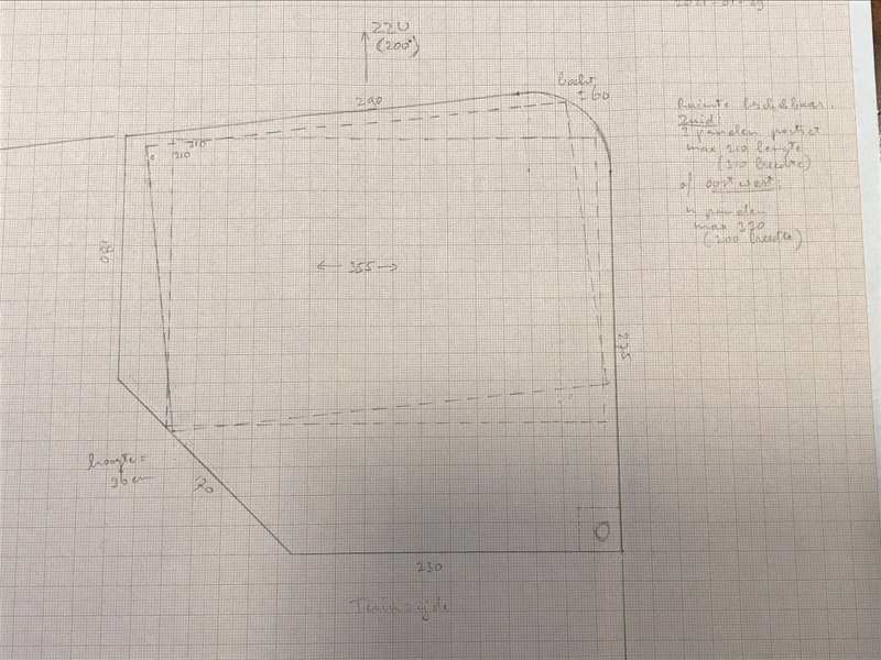

Afbeeldingslocatie: https://tweakers.net/i/kKQzpxjMmueWOoN5HumOxiStwwQ=/800x/filters:strip_icc():strip_exif()/f/image/PwLFyIHMHLjhYSWepu2vs7Kx.jpg?f=fotoalbum_largeAfbeeldingslocatie: https://tweakers.net/i/bzuupYazQyGit41suGZhWlFv1Sk=/800x/filters:strip_icc():strip_exif()/f/image/B3w9jLJAlvZfDQYeW6C9xnBt.jpg?f=fotoalbum_large
Even een beeld van het dak van het tuinhuisje ingevoegd. Bovenzijde is richting ZZW (200gr). Onderzijde is tuinzijde. De tekening (schaal 1:200) laat zien dat ik 3 panelen kan leggen van 210cm lengte en max 310cm breed. Mits natuurlijk de schansconstructie daarbinnen valt. Uitgaande van de QS1 zie ik de volgende mogelijkheden:
-Als ik de Klootwyk oplossing (alles plat leggen) kies, dan kan ik 3 grote panelen (van 210cm lengte) plat op het dak leggen. Voordeel is dat ze niet in het zicht liggen, nadeel is een relatief groot opbrengstverlies (20% een goede aanname?).
-Bij vorige optie kan ik ook voor wat kleinere panelen (van max 180 lengte) gaan, dan kan ik zelfs 4 panelen plat neerleggen.
-Als ik bijv. een VanderValk Pro Portrait (a €199) pak dan komen de 3 panelen onder 10gr. Overigens moet ik nog uitzoeken welke afmetingen deze schansconstructie daadwerkelijk heeft. De liggers moeten ook binnen deze maten vallen. Nadeel vind ik wel dat de linkeronderhoek van deze paneelopstelling dan 36cm (excl. constructiehoogte) boven het dak uitsteekt. En dit zit vol in zicht en neemt een stukje avondzon weg (belangrijk voor de zonaanbidders hier thuis). Een paneel van ca 170cm is dan 7cm lager, maar minder opbrengst per paneel.
(Bedenk me net dat ik ook een asymetrische opstelling kan maken met 1 paneel van 170 en 2 panelen van 210. )
-Andere denkrichting is dat ik naar een OostWest opstelling ga. Dan wordt het dakvlak 200x 330cm. Kan ik daar wel 4 panelen kwijt? Een paneel mag dan max 165cm lang en 99cm breed zijn en de constructie moet hier ook in passen. En krijg ik dan wel voldoende Wp om een QS1 goed aan het werk te zetten.
Kortom, graag jullie advies over soort opstelling, type paneel en (schans)constructie. Alvast dank voor het meedenken.
(Edit: dit draadje schrijvende, een 4e optie ingevoegd) :X sorry.

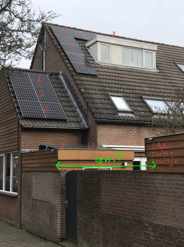

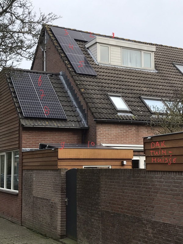

Je hebt me nieuwsgierig gemaakt of mijn 1/2 jaar oude SolarEdge installatie, aangelegd door een bedrijf, toch niet uitbreidbaar is. De huidige installatie bestaat uit:
10x REC alpha n 370Wp panelen
Omvormer se3000hd wave
10x Optimizers P370
Aangesloten op de wasmachinegroep met zo’n verdeelkastje
Op bijgesloten foto zie je de ligging op het dak. Richting ZZW (200gr) (2 panelen liggen onder 10gr)
De ruimte onder de dakkapel wil ik niet gebruiken omdat er regelmatig onderhoud nodig is (schilderen).
Om de garanties op de huidige SE installatie niet te verspelen, lijkt het mij onvermijdelijk dat het installatiebedrijf de eventuele uitbreiding accepteert (zei het als extra opdracht, zei het als DIY). Tenslotte hebben zij de installatie zo niet ontworpen en weet ik niet of zij een extra 3 of 4 panelen a 370Wp (met optimizer P370) op de se3000hd binnen de garantieregeling willen accepteren.
OK (zul je denken) is het onderzoeken waard want dat scheelt mogelijk in aanschaf van een nieuwe omvormer en monitor-unit. De vraag is dan alleen of de huidige 3700Wp samen met de uitbreiding op de bestaande se3000hd past of dat ik deze voor een zwaardere (zeg de se3680hd) mag omruilen.
Ik worstel een beetje met alle scenario’s en weet niet goed wat nu wat nu de randvoorwaaarden zijn.
Mijn eigen belang is dat ik mijn opbrengst wil monitoren, en ik een investering rond de €1,-/Wp ervoor over heb.
Daarnaast is de ruimte beperkt. In de tekening heb ik met stippellijnen een vak van 210cm lengte en 310cm breedte aangegeven. Maar er is ook ruimte voor een vak van 200x330 (oostwest-opstelling?), of als ik alle panelen plat leg, dan kunnen er 3 panelen van 180x310 + 1paneel in landscape daarboven.
En deze opstellingspuzzel is mijn worsteling omdat ik niet goed de maximale/meest rendabele opbrengsten in beeld krijg. Dat staat dan los van de omvormerkeuze, toch.
Graag zou ik je (jullie forum)hulp bij kunnen gebruiken.
Op de foto zie je ook de rand van het dak van het tuinhuisje. Om beetje gevoel voor verhoudingen te krijgen.

Dat is geen 14 meter DC kabel toch? Je hoeft maar tot de andere panelen.
Wel mooi dat het P370 optimisers zijn, daar zijn nog veel compatibele panelen bij te krijgen (begint overigens wel minder te worden)
Heb je er nog een screenshot van Google Maps bij zodat ik precies kan zien in welke richting het ligt?
Valide punt van die garantie en de installateur. Die begint denk ik met +/- 600 euro installatiekosten (excl panelen en optimisers), en wil mogelijk maar 1 maat panelen installeren.

Afbeeldingslocatie: https://tweakers.net/i/dDQptbH5pqCe2ne3GgP2qFnvvkE=/800x/filters:strip_icc():strip_exif()/f/image/nYdpg2wEBzbCbRUv7VibYVbv.jpg?f=fotoalbum_large
Van het dak naar de grond, onder het terras naar het tuinhuisje, en weer omhoog naar het dak. Dus 2,5 +9 +2,5 = 14 meter 😀
De REC alpha n blijken €279,- per stuk te kosten. En ik wilde juist op arbeidsloon besparen door zelf het werk te doen. Vanddar dat ik wel gecharmeerd ben van de platte oplossing van “klootwyk”. En het tuinhuisje is gemakkelijk te bereiken (het dak van de woning zie ik niet als mijn hobby terrein).
Screenshots nemen is op m’n iPad en iPhone geblokkeerd (vraag maar niet waarom). Maar als in google het noorden vast staat levert dat dit beeld op. Vandaar dat ik 200gr opgeef.
Even over schaduw: paneel 4 en 5 hebben tot 11.00uur last van schaduw van de dakkapel, panelen 6 t/m 10 krijgen vanaf 1600u last van de schaduw van de bomen (links van het woonhuis).
Het dak van het tuinhuis ligt door de laag staande zon en het huizenblok achter ons, in de periode 1/2 november t/m 1/2 febr in de schaduw.
Oostwest lijkt me passen als je kleine panelen kiest. (ligging zoals ik heb gesimuleerd, met portrait oostwest montage)

Afbeeldingslocatie: https://tweakers.net/i/rQhvLd0_v6PT-2G1Tjp7IHjMhiE=/800x/filters:strip_icc():strip_exif()/f/image/cqt3w9fqA71ZaL720bRFXM4I.jpg?f=fotoalbum_large
[ Voor 14% gewijzigd door MrSweety66 op 07-02-2021 16:51 . Reden: Tekening toegevoegd ]

Afbeeldingslocatie: https://tweakers.net/i/LhvLVDC0AFHjM2lZmo4UIgFP_y8=/800x/filters:strip_icc():strip_exif()/f/image/jABGoAkQNw5g8SPJYa72gf6X.jpg?f=fotoalbum_large

De panelen liggen nu pal op het oost en westen.
Rechts onderin zie je op de foto net een ronding van een ventilatie buis.
Om hier geen schaduw van te krijgen moet het hele PV iets naar de buren (links op de foto) gedraaid worden.
Dus dan wordt het WNW - OZO

Kijk, een plaatje maakt een hoop duidelijk.
Dus als je alles hebt verdraaid, ga je 1 rijtje o-w met 2 panelen uitbreiden?
Levert 400Wp op, denk ik?

Afbeeldingslocatie: https://tweakers.net/i/FvHrzlDFf2Xby-c-nSU31-ILHdg=/800x/filters:strip_icc():strip_exif()/f/image/3wvn8JcxirLAZX8V92PDo8nI.jpg?f=fotoalbum_large
Jep
  • MrSweety66
  • Laatst online: 20-10 15:54
Ziet er keurig uit!
Alleen moet de fotograaf snel weg, anders heb je toch nog schaduw 🤡
Heb je nog snel gedaan. Nu genieten van het mooie weer (en de extra opbrengst).

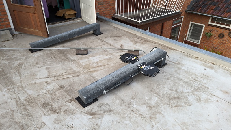

Ik zie trouwens dat ik in dit topic vergeten ben om mijn uiteindelijke APS opstelling te presenteren.🫢
Ik werd denk ik teveel afgeleid door het topic Beton schansen zelf maken, en de bijbehorende discussie over ballast en windbelasting.
Maar met jullie steun en uitleg heb ik het aangedurfd om zelf een systeem in elkaar te zetten. _/-\o_ Uiteindelijk heb ik 3 panelen van 500 Wp op 2x DSL-3 gezet. En sinds maart 2023 draaien ze een flink deuntje mee. Hierbij even de link naar de topic waar ik foto’s en toelichting heb gegeven.
