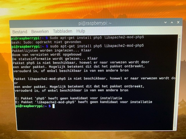

Ik heb sinds kort een Raspberry Pi aangeschaft om mee te knutselen. Mijn plan is om een domotica systeem te maken in huis.
Via de Raspberry wil ik lampen in huis schakelen..
Via een webbrowser wil ik een visualisatieomgeving bouwen die ik kan openen op mijn smartphone om hiermee de lampen te bedienen.
Via lamp stack probeer ik dit werkend te maken.
Nu wil ik mijn Raspberry laten draaien als server voor de webbrowser. Dit is gelukt, als ik het IP adres van de Raspberry intik kom ik op een standaard webbrowser omgeving.
Graag wil ik ook PHP installeren en de SQL installeren. Hier gaat het bij mij mis...
Als ik de PHP installatie start komt onderstaand scherm in beeld. Waarschijnlijk een probleem met versie o.i.d.?? Hoe achterhaal ik welke versie ik moet hebben. Of is het een heel ander probleem.

Heb je dit geprobeerd:
sudo apt-get install php libapache2-mod-php

PHP5 bestaat niet meer (c.q. moet je niet meer willen gebruiken). Hoe oud is de handleiding die je gebruikt?

Waarom wil je nog php 5 installeren? die versie is al lang EOL.
Je kan veel beter 7.3 of 7.4 kiezen.
https://www.php.net/supported-versions.php
