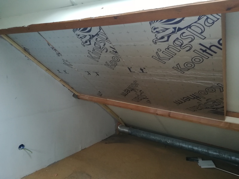

Wat ik graag zou willen is PIR platen gebruiken om te isoleren zodat mijn gordingen aan de binnenzijde zichtbaar blijven en toch een Rd van 6+ behalen. Dit zou kunnen met PIR vanaf 90mm dik. Of met glaswol van 14cm maar dan ben ik de gordingen kwijt (die zijn 14 cm).
Alle hulp is zeer welkom, ik hoor echter wel graag waarom het zo zou zijn dat...

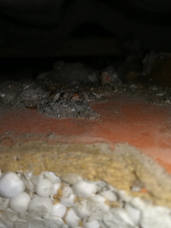

In sommige gevallen is dat piepschuim doortunneld door muizen. Is het bij jou nog helemaal goed?

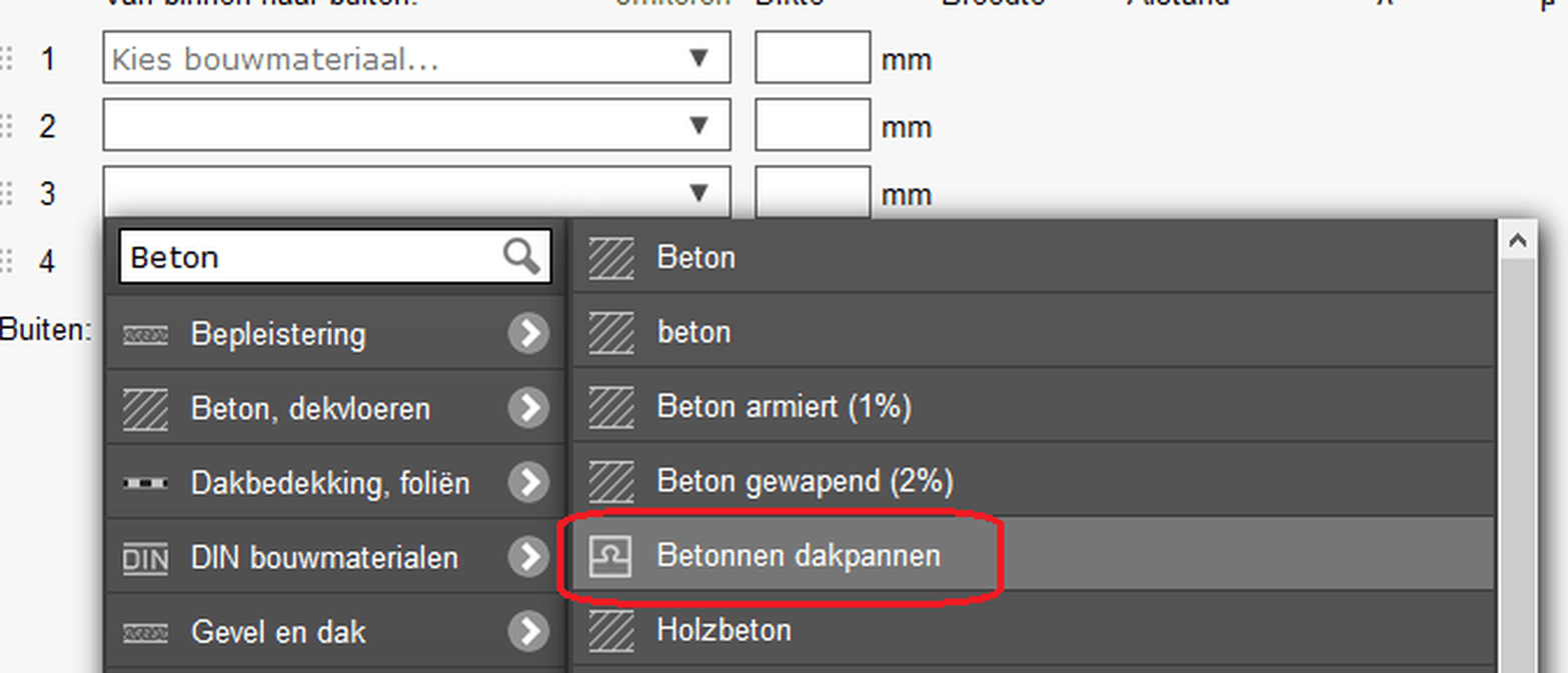

Volgens de tool van U-wert zijn er in de nieuwe situatie met een willekeurige Pir plaat (zowel met als zonder alu toplaag) geen vocht problemen te verwachten als ik je situatie naboots zoals je die opsomt. Je dak ventileert blijkbaar van buiten voldoende om het saturatiepunt niet in je isolatie te laten vallen.
Zonder dampdichtheid of een waterkerende maar dampopen laag onder de pannen:
Afbeeldingslocatie: https://i.imgur.com/z7dsrVO.png
Die PE folie zit er om het laagje plastic op je hardboard te simuleren. Zonder die laag gaat het ook goed.
Afbeeldingslocatie: https://i.imgur.com/YQNvCb7.png
Als de EPS laag echter wel volledig dampdicht is (door zichzelf of door een folie), treden er volgens de tool wel problemen op en gaat het fout:
Afbeeldingslocatie: https://i.imgur.com/YSIY3ch.png
Afbeeldingslocatie: https://i.imgur.com/y8FjVLy.png%5B
Dan zal je ook de binnenkant moeten beschermen. De tool rekent een klimaat folie zoals Intello niet als goed genoeg en voorspeld dan nog steeds problemen. Alleen echte dampdichtheid aan de binnenzijde helpt dan. Maar zie dat maar eens voor elkaar te krijgen (en te houden).
Hamvraag is dus: hoe dampdicht is de EPS laag daadwerkelijk? Volgens de tool zonder damp dichte extra lagen zou het moeten gaan...

@Wuursj Heb een foto gemaakt door het gat (gezien het continu regent op het moment...)
Er ligt een oranje kleur aan de buitenkant, lijkt op een folie maar kan er niets over vinden op Google (wat het zou zijn)
Wellicht iemand die dit herkent? Het zit zo strak op de plaat dat het mij onderdeel van de plaat lijkt die in zijn geheel op de gordingen is gelegd bij de bouw. Kan zo snel geen merkje of tekst vinden vanuit deze hoek.
Als de regen stopt zal ik een paar pannen optillen om beter zicht te krijgen en misschien wat tekst te vinden.

Uiteindelijk heb ik een aantal pannen verwijderd om te kijken wat voor folie er op het dak ligt. Helaas is nergens een merknaam of typenummer te vinden en dus onmogelijk om als leek te zien wat voor folie dit precies is. De volgende stap was om een "expert" te vragen wat dit zou zijn, dit schijnt echter ook weer lastig te zijn zonder gegevens vanuit de bouw, no shit sherlock, als ik die gegevens had wist ik het zelf ook wel en zou ik geen expert in hoeven schakelen.
Afijn, nog steeds geen uitsluitsel of ik een dampopen of dampdichte folie heb. Bij de buren rondgevraagd of iemand toevallig ook al had geïsoleerd, één van hen heeft al met PIR gewerkt en is allemaal netjes en professioneel geplaatst. Ook dat bedrijf heeft echter geen uitsluitsel gegeven maar is uitgegaan van waterkerend dampopen folie.

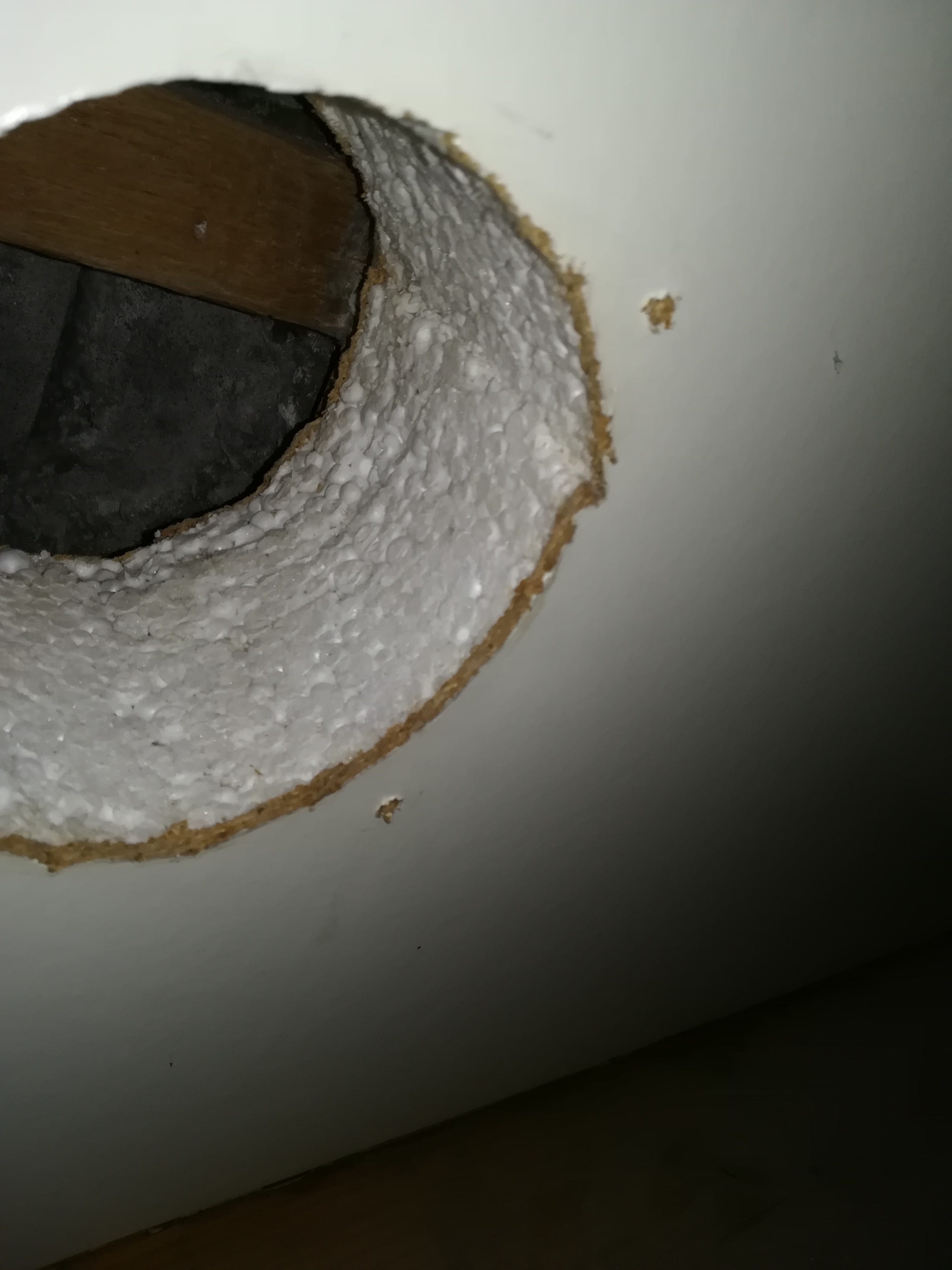

JustinoFTW schreef op vrijdag 23 oktober 2020 @ 09:24:
Als ik zo je foto zie heb je met een gatenboor een doorsnede gemaakt van binnen naar buiten?
Ik heb nergens de mogelijkheid om te kijken, ook niet bij de CV ketel, dus dit blijft de enige optie. Heeft het geen lekkage gevolgen? Blijft toch wel spannend om door je dak heen te boren/zagen naar mijn mening :X
Dit was toevallig een oud gat van een afvoerpijp van de mechanische ventilatie, deze ga ik dicht maken.

Afbeeldingslocatie: https://tweakers.net/i/j1P73_Tm4MlCCen3wLdbouXN1Rs=/800x/filters:strip_icc():strip_exif()/f/image/k8Gov7nIHArL9xYklKVZFa6i.jpg?f=fotoalbum_large
Eerste isolatieplaten tegen het dak, proof of concept van mijn theorie om de isolatie te verzinken tussen houten balkjes zodat het regelwerk niet de diep wordt en de balk verwijnt. Daarnaast geeft dit een perfecte basis om het klimaatfolie op vast te nieten en vervolgens luchtdicht te tapen.

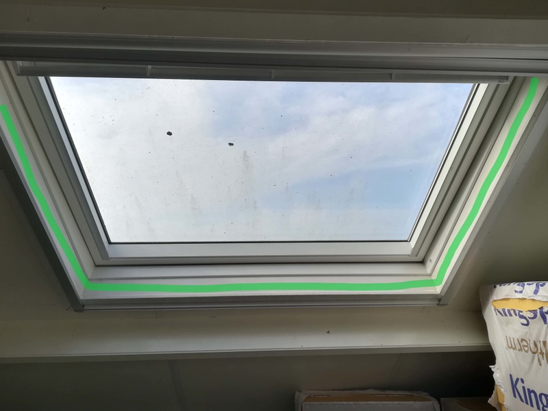

Functioneel moet je precies hetzelfde doen, dat zij-aanzicht kun je nog steeds wel maken, het dak ligt op de gordingen/balken, die balken lopen niet verder door het dak richting buiten maar die stoppen waar het afwerkgedeelte van het raam aan de binnenkant begint. Dit is waarschijnlijk een kunststof of houten deel dat sowieso los moet omdat je die door moet trekken naar binnen ter hoogte van de nieuwe isolatie (in ieder geval aan de onderkant van het raam).
Jouw foto bijgewerkt ter illustratie:
De groene lijn geeft aan wat er uit kan/moet, daarachter zie je op elke locatie de foto die ik heb laten zien qua dwarsdoorsnede.
Afbeeldingslocatie: https://tweakers.net/i/El8NEd8otXTUsSQgEWDeWdcdpbs=/800x/filters:strip_icc():strip_exif()/f/image/z2CiGSfTaNEiiE55SFHuOcjW.jpg?f=fotoalbum_large
Ter illustratie mijn raam in originele afwerking (zie groene lijn)

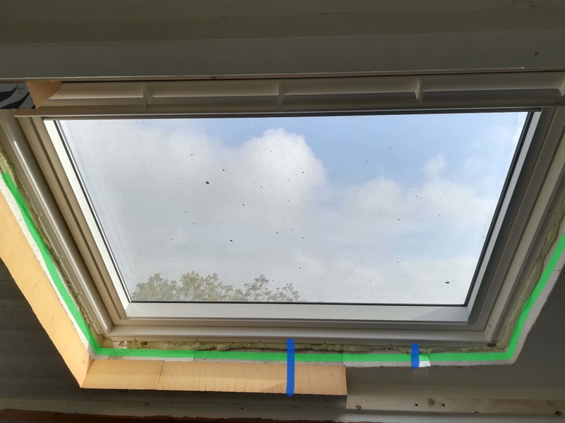

En hoe het tijdens verbouwen uit ziet:
Zie groene lijn wederom waar het hout van de afwerking zat. Blauwe lijn (kort) originele afstand van afwerking, blauwe lijn (lang) is de nieuwe afstand van de afwerking die ik nodig heb om de nieuwe isolatie weg te werken.
Afbeeldingslocatie: https://tweakers.net/i/J_6Co1lpusQEu4g71z4nTrHS6Q4=/800x/filters:strip_icc():strip_exif()/f/image/rY7Bx4xjBXEVJ4WPA2mIFhU0.jpg?f=fotoalbum_large
Hoop dat dit je wat duidelijkheid geeft. Ik vond het heel lastig hoe dit aan te vallen, uiteindelijk heb ik die afwerkingsplaten gewoon er uit geramd, toen werd het pas duidelijk hoe het in elkaar stak. Mijn nieuwe afwerking ga ik met stucplaat doen zodat alles één geheel wordt gestuct zonder randjes tegen het dakraam aan.

Maak voor jezelf een account aan op ubakus.de zodat je alle materialen kunt gebruiken in de tekening en sla hem op. Dan kun je altijd aanpassen en andere mogelijkheden bekijken.

Ik kan overigens de panlatten niet vinden in de ubakus tool, maar zal nog even verder zoeken.
Kies bijvoorbeeld betonnen dakpannen, krijg je je panlatten er 'gratis' bij.
Afbeeldingslocatie: https://tweakers.net/i/Tc_c8WUjVcjwHQMayXCZ3ejvF7Q=/full-fit-in/4000x4000/filters:no_upscale():fill(white):strip_exif()/f/image/F1LdBImVWNcpU11z7ESosmiF.png?f=user_large
