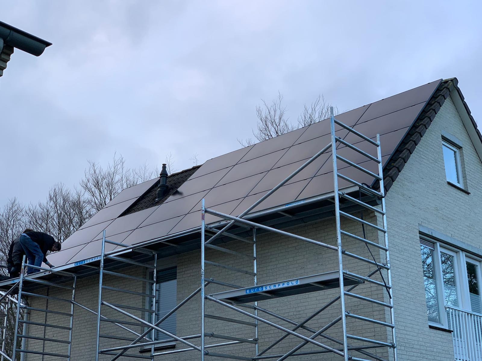

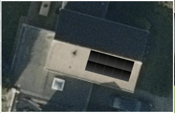

Het dak ziet er zo uit met de door firma ingetekende panelen:
Zonnepanelen op dak
Op deze foto staat nog een ''schoorsteentje'' deze is echter allang verdwenen, dak is dus geheel vrij van obstakels.
Verder qua merk of iets hoef ik met niets rekening te houden?
Zou ze ook graag zo zwart mogelijk houden, oftewel zo onopvallend mogelijk op het dak.

Dak vol gooien ivm transitie all electric/uitbreiding later lastig (nieuwe omvormer nodig, weer instal. kosten, KOR maakt BTW aftrek op uitbreiding binnen 3 jaar niet mogelijk). Installateurs verkopen graag een hele kerstboom met allerlei dingen die je niet nodig hebt. Iedereen komt met SE aanzetten. Kies een installateur die een goed verhaal heeft waarom dit nodig is (of die zegt dat je dat niet nodig hebt).

@BekSide Dat platte dak is niet van jou ?
Ik mis in de meeste 'zonnepaneel-advies vragen' de motivatie waarom men zonnepanelen wil hebben.
Dat kan o.a. zijn 'geldelijk gewin', maar ook 'zoveel mogelijk CO2 vermijden', en noem nog maar een paar redenen.
Die motivatie kan een heel ander advies tot gevolg hebben.
Behalve het schuine dak zie ik ook een heel gunstig plat dak, dus mogelijkheden te over.

Het platte dak is inderdaad ook van mij. Ben hier eigelijk helemaal niet over begonnen omdat het schuine dak perfect in de zon ligt, en een deel van het platte dak schaduw heeft van de woning van de buren.(dit zie je nu ook precies op de foto geloof ik)
Wel lijkt het mij niet sjiek om de panelen schuin omhoog op het platdak te zetten met een stalen constructie. Als ik het niet zie is het natuurlijk geen probleem.

Vooralsnog alleen het schuine dak dus, dat geen schaduw heeft.
Ik zie een puntje schaduw op het schuine dak. In welk jaargetijde is die foto genomen ?

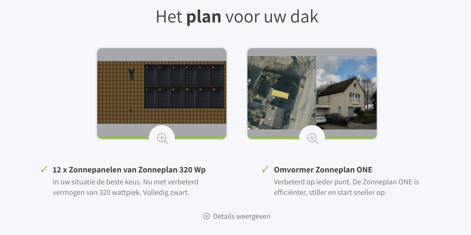

Goedemiddag!
Een kleine update met een offerte check.

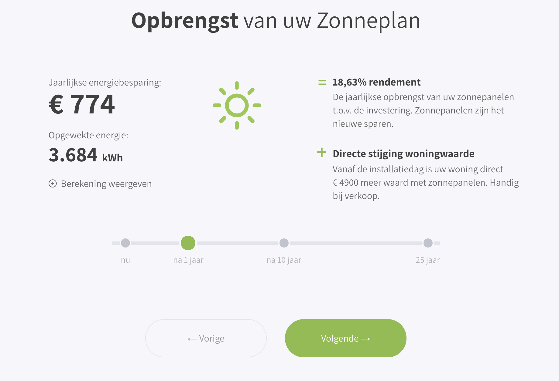

Ik heb me er wat meer in verdiept en heb nu onderstaande aanbieding gekregen van ''Zonneplan''. Moet zeggen dat ze de zaakjes daar op het eerste oog wel aardig op orde hebben.
Mijn offerte:
12 Zonnepanelen van zonneplan 320WP (trini Solar of DMEGC)
omvormer zonneplan ONE
3.684 opgewekte energie, 5,5 jaar terugverdien tijd.
BTW wordt door hun terug gevraagd.
Vergeten te vragen, echter heb ik maar 1 fase in mijn meterkast, dient dit naar 3 fase gebracht te worden?
Nu ben ik niet zo gevoelig voor een gelikte site en offerte maar het zit beter in elkaar dan eerder genoemde offerte.

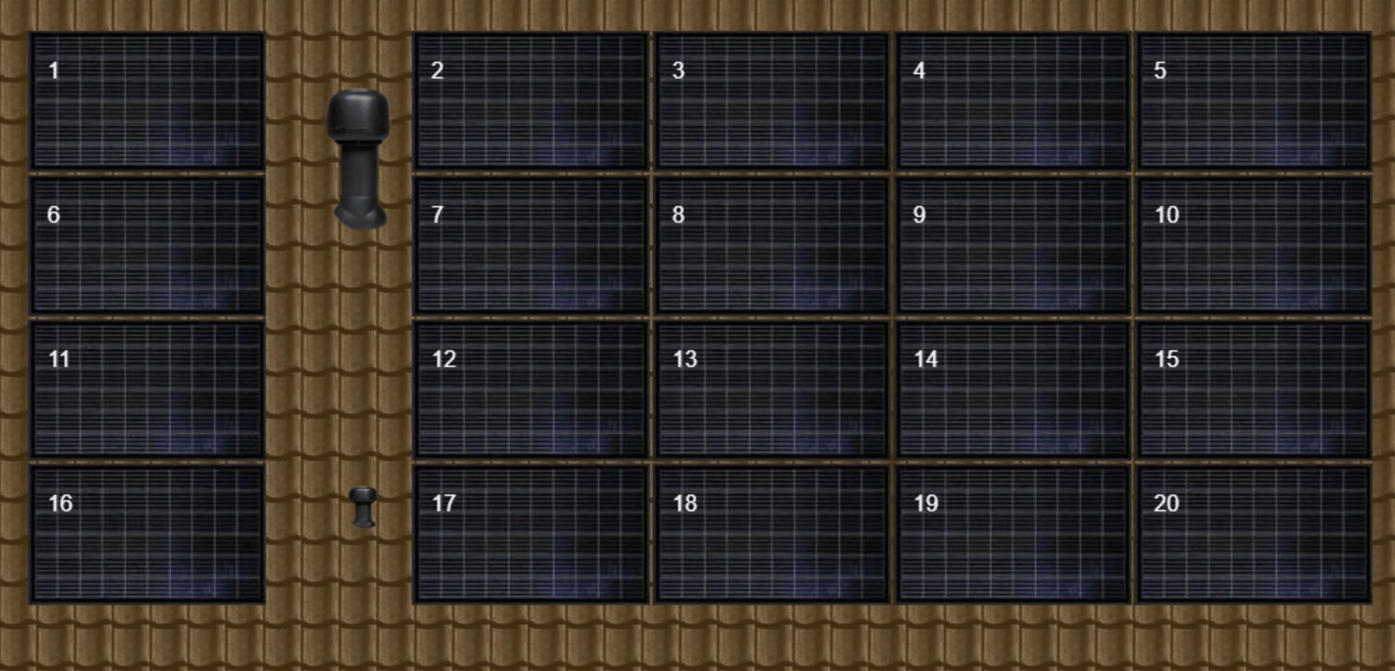

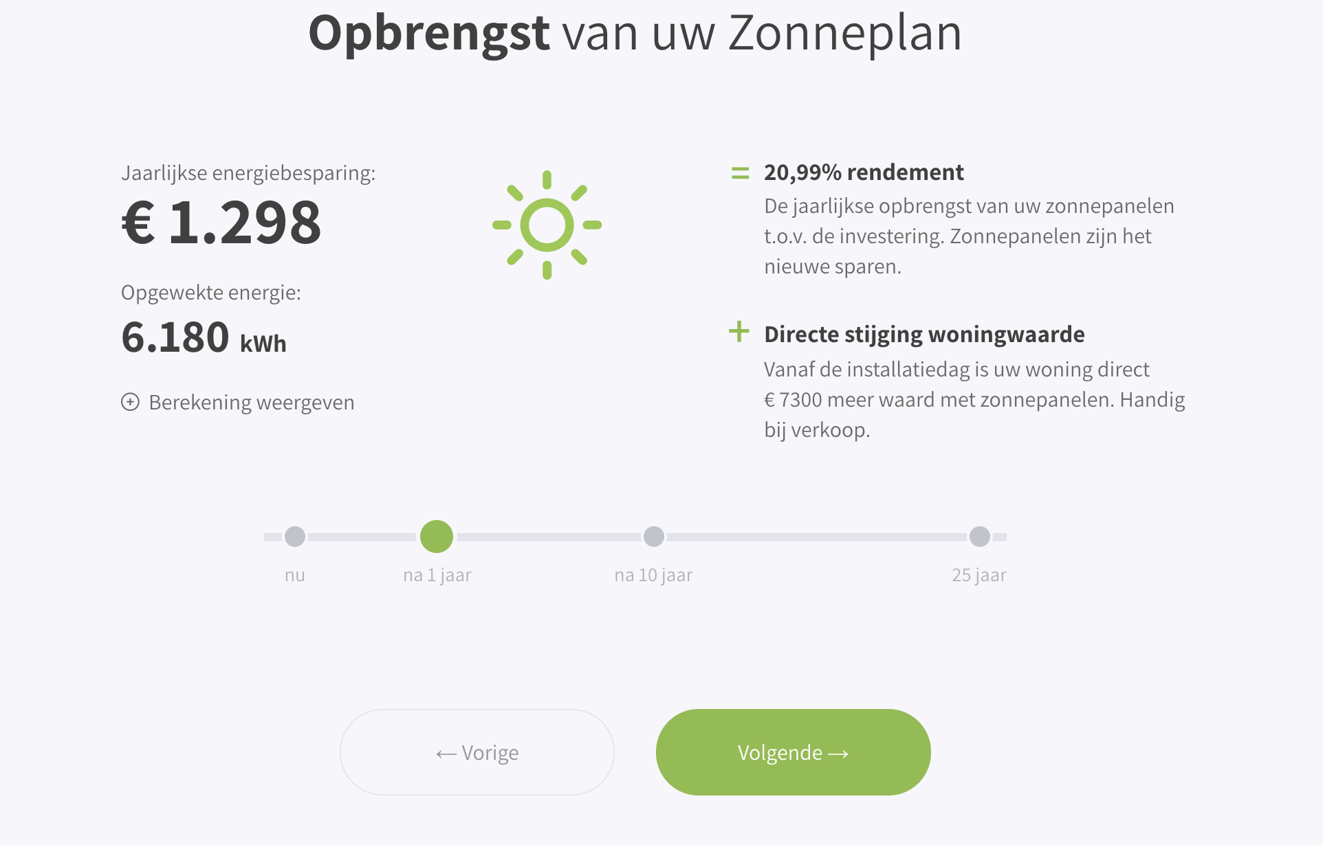

Hieronder nog 2tal foto's van hoe dit eruit zou zien. Wat is jullie advies, ook links van mijn cv pijpje nog panelen plaatsen waardoor er wel teveel opgewekt zal worden?
Afbeeldingslocatie: https://tweakers.net/ext/f/yRzohZWADcMhu1GUMKbM5Fwx/full.png
Afbeeldingslocatie: https://tweakers.net/ext/f/Lb1NoU5F9Jx9dxFADK6C5mHK/full.png

Ik heb ook deze offerte laten aanpassen, het lijkt alsof 20 panelen de max is op mijn schuine dak.
Foto's van dak + de cijfers:
Afbeeldingslocatie: https://tweakers.net/ext/f/4mSHTATYrGBOYartfBNvQmIb/thumb.png
Afbeeldingslocatie: https://tweakers.net/ext/f/2nsQO6Hae0w7YGgHMfZy4m9Q/thumb.png
Afbeeldingslocatie: https://tweakers.net/ext/f/MfyiPPm9M9uvqmE6EeStHXhF/thumb.png
Nogmaals, dit is van de partij ''zonneplan'' heb dus meerdere offertes lopen, echter is het mij wel wat waard om alles direct uit handen te geven. Simpelweg omdat ik tot vanmorgen nog niet wist wat een omvormer was.... :X

BekSide schreef op zondag 24 november 2019 @ 23:51:
[Afbeelding: Zonnepanelen op dak]
Ik zie al jouw offertes nog rekening houden met een schoorsteentje.
Zorg wel dat duidelijk is dat het schoorsteentje er niet meer staat.
SolarEdge 7980Wp (2280 Oost, 3420 Zuid, 2280 West)    en    Daikin multisplit 2MXM50M met FTXA50A & FTXM25M

FD2 schreef op donderdag 28 november 2019 @ 13:58:
Klopt wat je zegt, bij eerste plaatje dacht ik dat het om mijn schoorsteen ging die ik na verbouwing 4 jaar geleden heb weggehaald.... echter is dit het cv pijpje, die moet dus nog wel blijven zitten en zit er nu ook. Dus tekening klopt! heb dit toen op de foto slecht bekeken. Dank voor oplettendheid

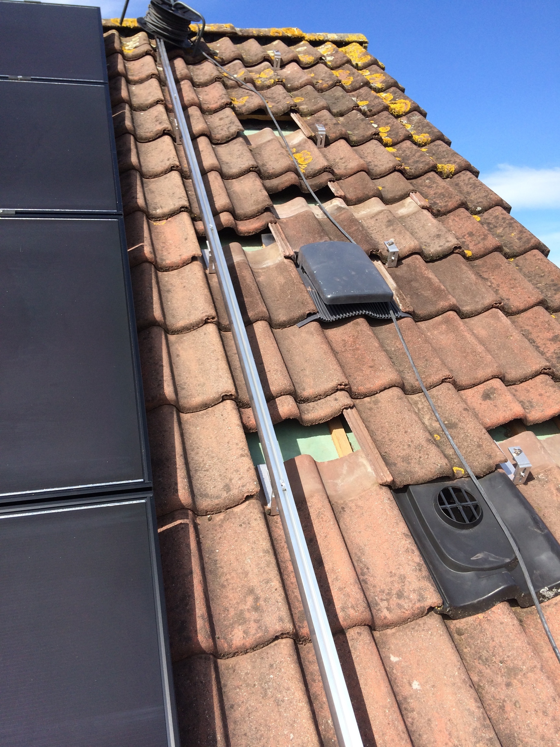

Dat onderste pijpje kan misschien vervangen worden?
https://www.groene-energi...ventilatie-afvoeren/p-1a/
Riool of ventilatie?
Afbeeldingslocatie: https://tweakers.net/ext/f/hZzdzrk3EbFFew4beX6cSutn/thumb.jpg

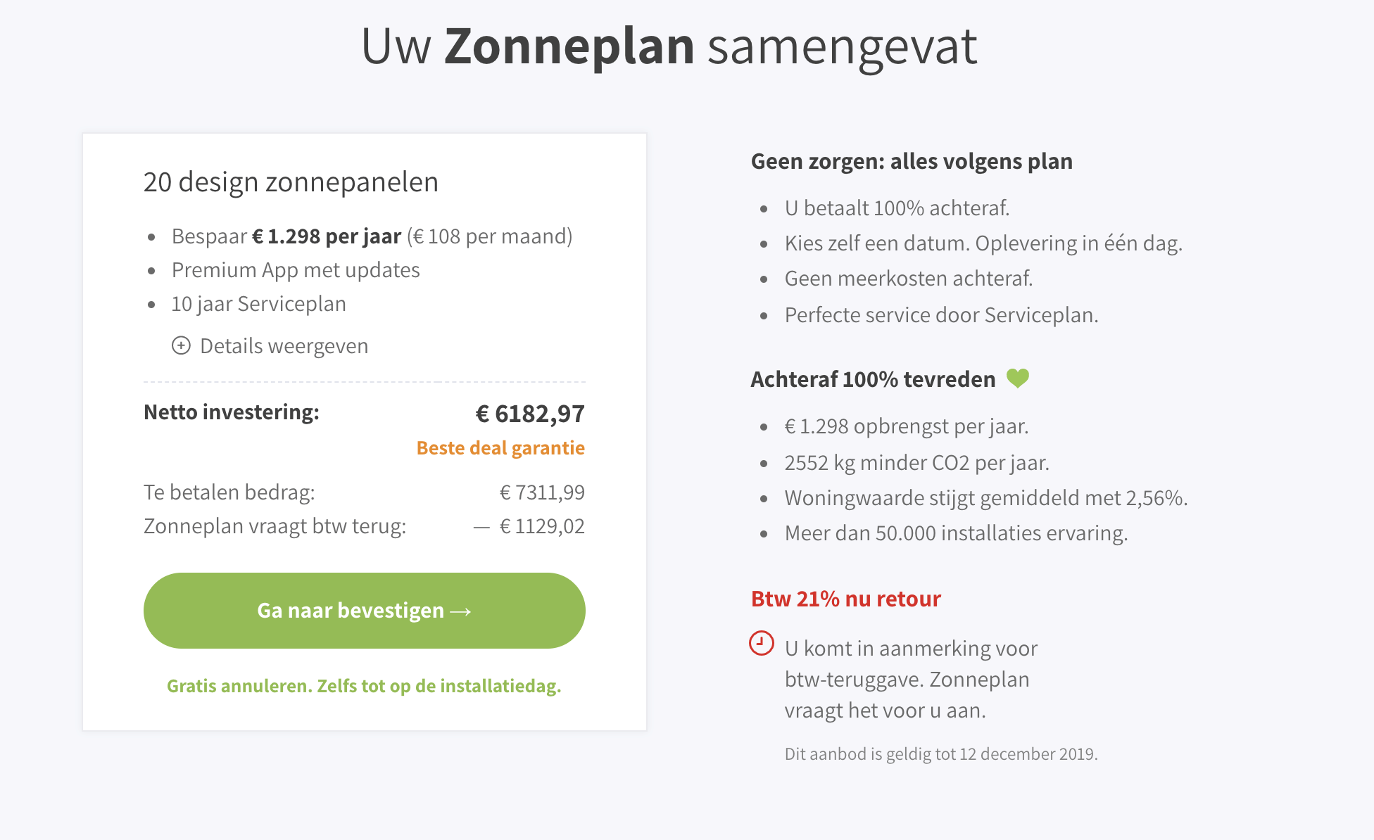

Zo weer even een update van mijn kant.
Tot nu toe een persoon over de vloer gehad en goed de tijd genomen en ook offerte uitgebracht. Echter is het toch allemaal wel erg onduidelijk en spreken veel aanbieders elkaar toch wel tegen.
Wel of geen Solaredge:
Sommige aanbieders zweren bij Solaredge andere zeggen ''geen schaduw is geen solaredge''.
Wel of niet meer opwekken dan je verbruikt
Dit is koffiedik kijken want niemand weet wat het over een aantal jaar gaat worden met het tarief dat terug geleverd wordt? ik neig dus naar gehele dak gebruiken.
Dien ik de overstap te maken naar een 3-fase aansluiting?
De volgende offertes heb ik ontvangen:
Offerte 1:
20 x Zonnepanelen van Zonneplan 320 Wp
1x omvormer zonneplan One
6.180 kWh opgewekte energie
€7311,99 incl./ €6182,97 ex.
Offerte 2:
22 x Yingli Solar 340Wp full black zonnepanelen
2x Growatt 3600MTL-S omvormer
6700kWh opgewekte energie
€7123,11 incl./ €5.886,92 ex.
Offerte 3:
20x Q Cells Q peak Duo BLK-G5 315
1x Growatt 6000 TL3-S
5895 kWh opgeekte energie
€8045,65 incl./ €6649,30 ex.
Dien ik met bovenstaande panelen nog rekening te houden met een kwaliteitsverschil?
Online kan ik hier natuurlijk heel weinig over vinden.... Chinese panelen worden door de een weer verwezen naar de prullenbak, de ander zegt geen verschil. Zo ook betreft garanties?
Ben wel van plan zeer snel de knoop door te hakken, en ze ook daadwerkelijk opdracht te geven om te leggen.
@AUijtdehaag Dank voor jouw nuttige bijdrage. Ga me ook zeker verdiepen in de Warmte-pomp, alleen twijfel ik of dit direct als vervanger van mijn ketel kan functioneren?
Dank voor jullie eventuele check/opmerkingen!

  • AUijtdehaag
Offerte 1 niet.
https://www.zonneplan.nl/one
Als zonneplan over de kop gaat, wie handelt dan de garantie vd omvormer af? (eigen merk)
Edit: het zou om de 3-fase one omvormer gaan neem ik aan? De 1-fase is veel te klein bemeten in ieder geval.
Offerte 2: Voor 2 van die omvormers met totaal vermogen van 7200 watt, heb je 3-fase voor nodig.
Kun je dan niet net zo goed 1x 3-fase omvormer ophangen? (maar het kan ook hoor, ik heb zelf ook 3x 1-fase sma's hangen)
Wat zijn de afmetingen van die panelen? 2x1 mtr?
Offerte 3, zou kunnen.
Maar veel te duur, voor wat je krijgt.
Je zou minimaal een SMA verwachten voor die prijs.
Ook makkelijk zelf uit te lezen: (mbv een pi of odroid)
Afbeeldingslocatie: https://tweakers.net/ext/f/hUfugHiXfoY9qjf5tbgFAt2R/thumb.jpg
Informeer eens bij Patrick van Zonnekompas utrecht of sun-solar? (of had je dat al gedaan?)
Met 20 panelen is het wel verstandig om naar 3-fase te gaan, vanwege het vermogen wat je terug gaat leveren. Dat betekend ook een nieuwe groepenkast, vaak. En omzetting van 1-fase naar 3, door de netbeheerder. Die zal dat pas doen, als er een nieuwe groepenkast hangt (of in ieder geval een 3-fase hoofdschakelaar)

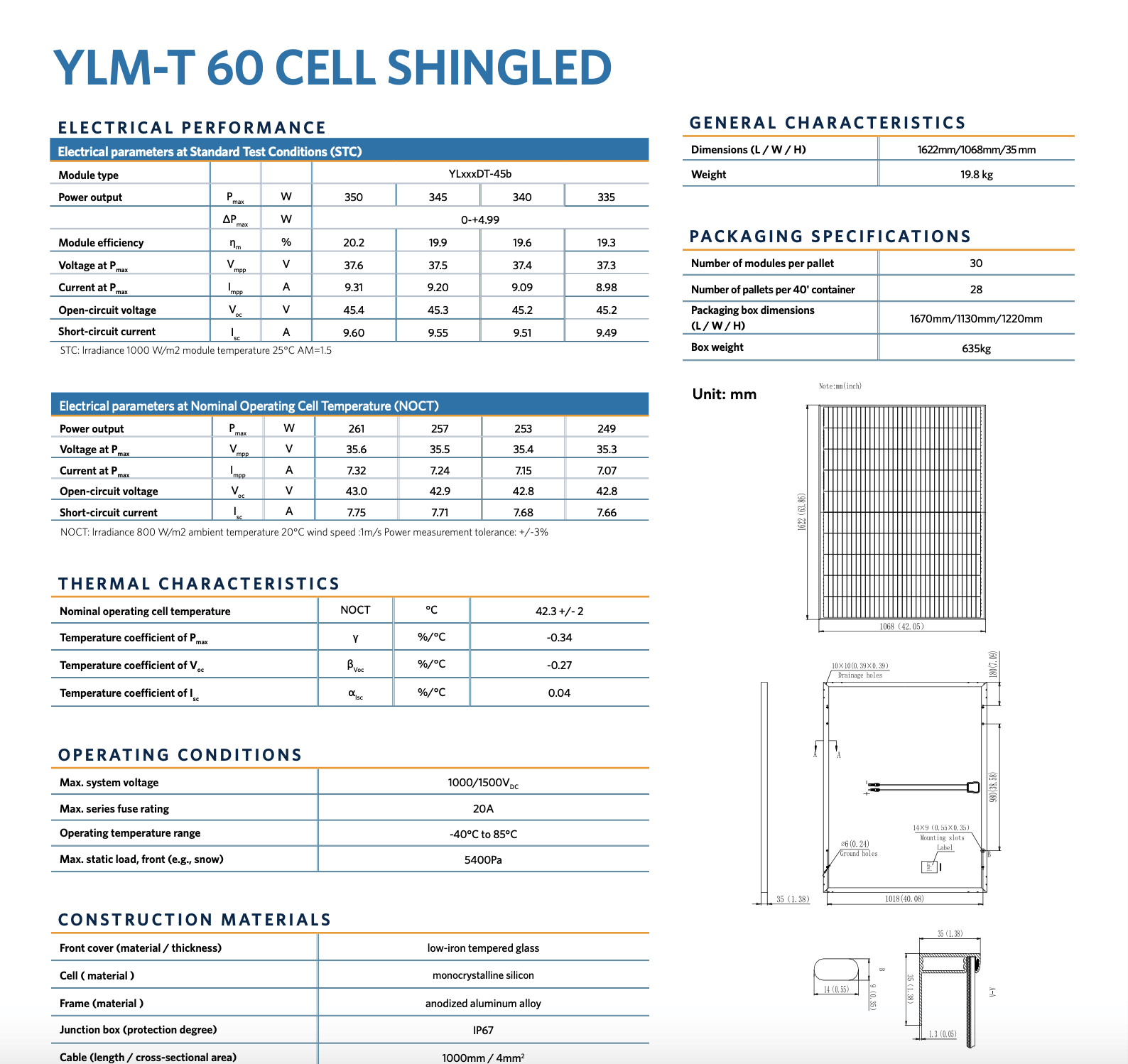

[b]AUijtdehaag schreef op zaterdag 7 december 2019 @ 10:27:
Afmeting van het paneel is:
1622 X 1068
Hier een afbeelding van info betreft paneel:
Afbeeldingslocatie: https://tweakers.net/ext/f/xcYHAC0XTba96FWoQclQrkCt/thumb.png
Afbeeldingslocatie: https://tweakers.net/ext/f/osRnRGpgLOsO8IW3l9qWrTsT/thumb.png
Recentelijk nog contact gehad met Zonneplan, het gaat toch echt over de 1-fase omvormer, deze is wel te gebruiken mocht ik naar 3 fases overgaan.
Ik zelf ben een totale leek wat dat betreft, maar heb echt 3x gevraagd of de 20 panelen zoals uit offerte gegeven op 1 fase prima werkt bij mij en dit is geen enkel probleem naar hun zeggen..
Zou ik mogen vragen waarom je verwacht dat deze te klein bemeten zou zijn?
Anders zou ik naar een 3 fase aansluiting moeten (3x35a) dat gaat mij los van de aansluitkosten van enexis ook nog €60,- per maand meer kosten.
3x25A is een eenmalig bedrag, daarna geen maandelijkse verhoging van de kosten.
[ Voor 4% gewijzigd door BekSide op 12-12-2019 13:58 ]
  • AUijtdehaag
De 1-fase omvormer "one" levert maximaal 4400 watt volgens hun gegevens.
En je gaat daar 20 panelen van 320 Wp op aansluiten. Dat is 6400 Wp.
Ze zeggen zelf al:
Op deze omvormer kunnen tussen de 6 en 18 panelen aangesloten worden.
https://www.zonneplan.nl/...rs/zonneplan-one-omvormer
Dus spreken ze zichzelf tegen?
Ik kan het voor je invoeren in sunnydesignweb. Maar ik kan je nu al verklappen, dat dat stevig gaat aftoppen op de beste dagen. Als je daarmee tevreden bent prima. Maar ik zou een andere oplossing zoeken. (lees: leverancier)
3x 25A is even duur als 1x 35A.
Je mag op 3x 25A, 3x 5000 watt terugleveren, dat is een omvormer van 15 kW. (=15000 watt)
Je dak is te klein...
Edit: voor dat geld, verwacht ik de 3-fase "one" van 6600 watt.

  • BekSide
  • Laatst online: 20-05 17:49
Goedenavond allemaal,
Hierbij een update van mijn situatie met de zonnepanelen.
Zoals hierboven beschreven het proces van aanvraag en hulpvraag tot nu vandaag de uiteindelijke plaatsing.
Bijgevoegd een foto van mijn dak, deze is genomen tijdens de werkzaamheden zoals te zien.
De panelen zijn uiteindelijk gelegd door de firma sun-solar.
Alles vlekkeloos verlopen tot nu toe (morgen de eerste lichtdag dus eerst maar zien of ze het überhaupt doen;))
De communicatie kan af en toe duidelijker en wat sneller maar het geleverde werk is perfect.
Ik heb nu:
22 Yingli solar mono 340WP full black
Growatt 7000TL3-S omvormer
Ook heeft Sun-Solar de meterkast aangepast naar 3 fase.
klein puntje van verbetering, zelf helaas niet alert op geweest is de kabel van mijn platdak naar de panelen midden over de muur terwijl er een meter verder een regenpijp loopt waar deze mijn inziens mooi achter weggewerkt had kunnen worden? (misschien dat er een reden voor is echter zag ik dit nu pas bij thuis komst)
Morgen dus eerste spannende dag waarin het opwekken kan gaan beginnen! 8)
@AUijtdehaag in het bijzonder dank voor het advies en ook de verwijzing naar sun-solar.
Hieronder een foto van mijn dak en dus panelen.
Panelen tijdens werkzaamheden
  • AUijtdehaag
Ziet er prima uit :)
Veel plezier ervan.
  • FD2
  • Laatst online: 07-05 01:43
FD2
Ziet er goed uit @BekSide !
Lekker strak.
