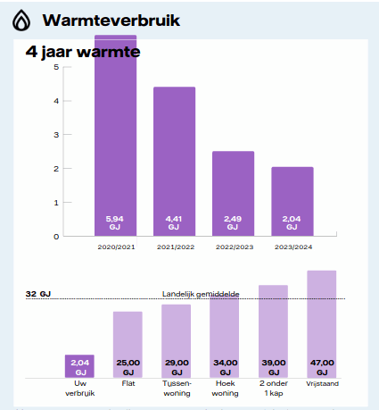

  • Wai_AM
  • Laatst online: 13-11 13:37
martijn v o schreef op vrijdag 21 februari 2025 @ 19:24:
Even rekenen, ik ken je situatie niet maar gemiddeld.
Primaire energie.
Energiezuinige woning verwarmen 20 GJ per jaar.
Warmwater gezin 4 personen 8 GJ per jaar.
Dat allemaal door de Flamco is 28 GJ is 7778 kWh per jaar.
Energie kosten 30 cent per kWh is 2333 euro per jaar excl. aanschafkosten.
Aanschafkosten 4000 euro voor de Flamco zeg 500 euro voor de installatie en 10 jaar geen onderhoud.
Totale kosten voor 10 jaar is dan 28000 euro. WP + WPB+ installatie is de helft hiervan.
Goed weekend :-)
@martijn v o dank voor je berekeningen daar kan ik wat mee.
@dunklefaser meer info hieronder:
Mijn warmte verbruik van Vattenfall afgelopen 4 jaar:
Afbeeldingslocatie: https://tweakers.net/i/ZeXPRi-Wj9NHwdx1qtJJkj28WDA=/fit-in/4000x4000/filters:no_upscale():strip_exif()/f/image/Kez3k1E4UF0vRYn3yNbBe9te.png?f=user_large
Huis = 128 m2
1 persoon
stel 5 GJ = +/- 1500 kWh * 0,30 = 450 euro energie kosten.
Prachtig, ietje meer dan de onderhoudskosten WP en flink minder dan vastrecht.
verder info: heb 4500 Wp en 5 KW airco (koel/warm).
[ Voor 3% gewijzigd door Wai_AM op 22-02-2025 01:11 ]

@Wai_AM Je hebt geen overzicht van jouw energieverbruik voor verwarmen
en dat weet je hopelijk. Het noemen van de diverse vermogens van de pv-panelen,
de airco met 2 binnendelen etc. doet daar niets aan af. Hoeveel kWh stop je in de airco?

NU lijkt het net of je verwarmd met slechts 2 GJ stadsverwarming maar je moet de kWh van de airco er ook bij tellen en eigenlijk uitgaan van 21 graden.

ok, daar zeg je me wat. heb alles bijgehouden.
Douche = 0,002 GJ per keer (5-10 min)
180 dagen = 0,36 GJ laten we afronden naar 0,5 GJ, warm genoeg maanden = koud douchen
Vorig jaar periode 23/24 = 1,5 GJ stadsverwarming puur voor verwarming woning 17 - 18 graden
Afbeeldingslocatie: https://tweakers.net/i/EfR0MqYtvsJOuBSNx4knyFi5aD4=/800x/filters:strip_exif()/f/image/onvUKGJiabX7hQLfhzQMBqMq.png?f=fotoalbum_large
