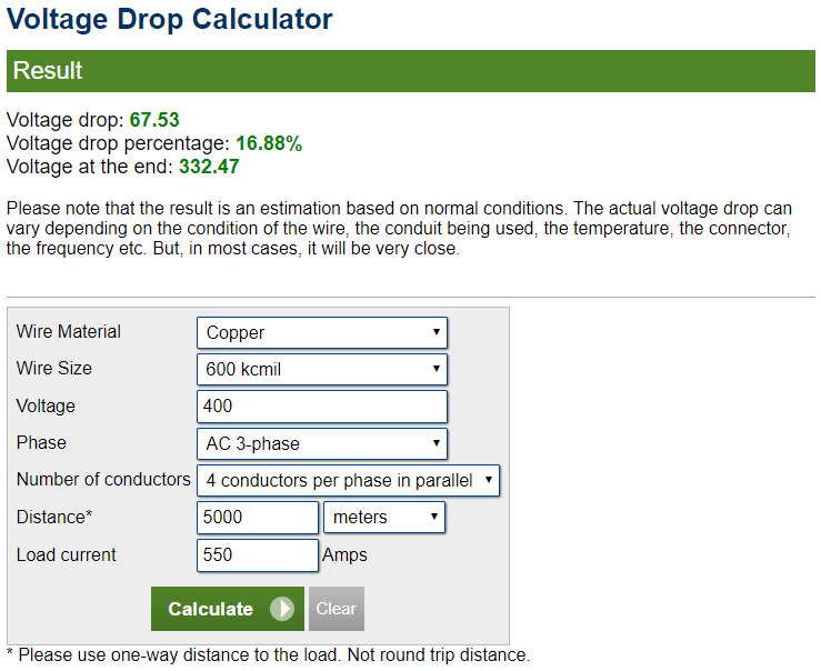

38 van die aansluitingen levert dus een kleine 55kA op die je over een afstand van 10km wilt laten leveren.
4 parallele 600mm² koper op 550A (1/100ste van wat je erdoor wilt sturen) levert volgens mijn calculator:
Afbeeldingslocatie: https://tweakers.net/ext/f/YVHomhnll39cQbiJWl8cK3oo/full.png
https://www.calculator.ne...ers&amperes=550&x=59&y=24
En dan heb ik nog 5km genomen omdat je vanaf beide kanten kan voeden.

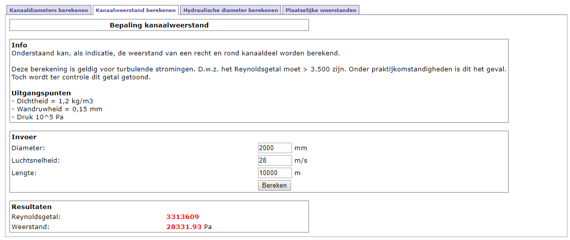

Afbeeldingslocatie: https://tweakers.net/ext/f/07wJfWkrIoN4FfesILqcbuK6/full.png
Reynoldsgetel moet onder de 3500 zijn (volgens je tool), ik kom op 3,31 miljoen uit.
3,31 miljoen is zeker niet laminair. Al eens over nagedacht dat je lucht tegen 28m/s langs je tunnelwand gaat blazen? Volgens mijn buikgevoel gaat je zeil veel flapperen, en lijkt me niet bevordelijk voor laminaire stroming. Hoeveel ondersteuning heb je voorzien om je zeil tegen aan te monteren?
