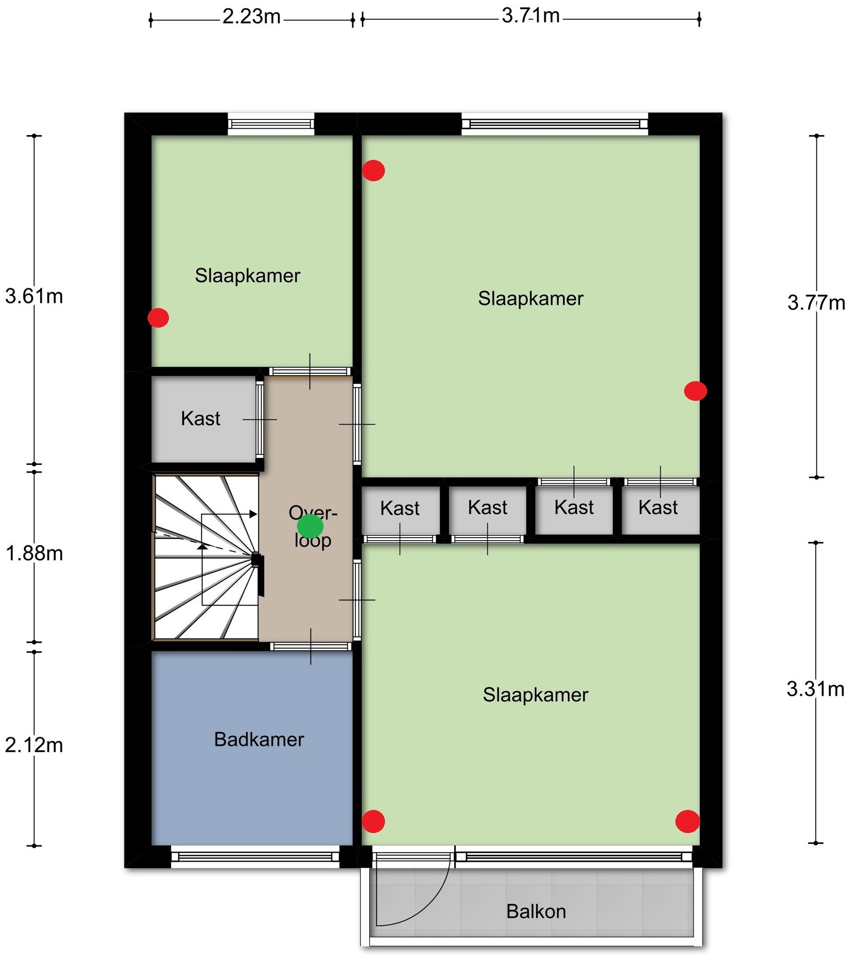

Eerste etage:
Afbeeldingslocatie: https://tweakers.net/ext/f/l8axRz2lhuYNRwZ7nDtUKHNd/medium.jpg

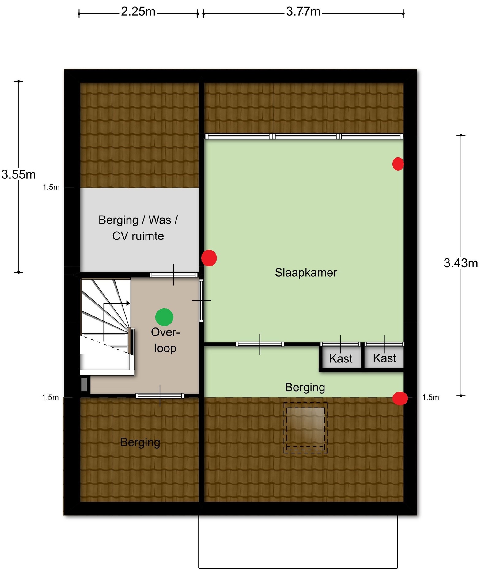

Zolder:
Afbeeldingslocatie: https://tweakers.net/ext/f/czmbXgwIE3FeV4fq10nPkuiH/medium.jpg
Hierbij echt geen idee wat er handig is. Ik kan (waarschijnlijk) omhoog via de ruimte achter de meterkast (en dat komt dus uit in de badkamer (niet te zien op de Funda tekeningen). Maar frezen in de vloer is volgens mij niet toegestaan. (De vloer op de begane grond is een NeHoBo vloer en die van de verdieping dan waarschijnlijk ook en had begrepen dat je daarin niet mag frezen, klopt dat?)
Wat is dus wijsheid:
  • Via het plafond in de woonkamer naar boven?
  • Toch frezen in het vloer?
  • Andere opties?

afhankelijk van wat voor muren het zijn, vrees ik dat het frezen wordt...
Is het niet handiger om vanaf de bg via de trapkast naar de kast op de 1e verd en dan naar de cv-ruimte. Eventueel vanaf daar weer naar beneden voor de aansluitingen op de 1e verd. Niet de meest korte route, maar misschien wel de makkelijker...
Dat is zeker een optie, echter willen we de kast op de 1e verdieping waarschijnlijk om gaan bouwen naar een toilet. Dus dan moeten we er rekening mee houden om de achterwand te reserveren voor bekabeling e.d.
Maar hoe kom ik vervolgens vanuit die ruimte naar de slaapkamers op de 1e etage?
Vanaf de zolder door de vloer heen naar beneden of vanuit de trapkast op de eerste etage door de vloer heen naar alle kamers?(kortom, ook frezen in de vloer?) Of is het verplicht om altijd vanuit boven naar beneden te gaan?

Het idee is om naar elke kamer minimaal één loze leiding te plaatsen en tevens op elke etage een aansluiting in het plafond voor een AP.
kies 2 plekken per kamer (oost /west muur bv of noord/zuid) idem voor stopcontacten vergeet de "schuur" niet ;) 4 tot 6 in je woonkamer /keuken (totaal) vergeet in de woonkamer je speakers niet.
ps kan je niet langs een verwarmingsbuis of plint ?
Denk gelijk na over domotica (elektrische rolgordijnen en verlichting enzo..) smart verlichting verminderd de noodzaak voor "schakelaars" lees deze kan je willekeuring ergens op de muur bevestigen met batterij-en, en kan je dus schakelaars veranderen naar stopcontact(en)
AP's zou ik bedraad mesh kiezen en 1 per "gang" (vergeet bereik in tuin / schuur niet?)
ps vergeet niet repeaters/hub locatie voor de domotica meuk of radiatoren met ventilatoren .. alles wil je ergens inpluggen :)
De glasvezelaansluiting komt nu binnen in de woonkamer en vanuit daar willen we naar de meterkast toe, om vanuit de meterkast naar alle andere vertrekken te gaan.
een loze leiding via de kruipruimte voor coax/utp naar 2 a 3 locatie's in de woonkamer een blindplaatje overheen verven /behangen is makkelijker dan een complete verbouwing starten :)
Funda tekeningen en eigen informatie is zo misleidend .. je schat zo gemakkelijk groter/kleiner in .. een voordeel van tuin/zolder starten is dat je de buren leert kennen sommige hebben jou wensen al bedacht/gedacht en kunnen hun inzicht delen ... en dat is erg waardevol.
Over het bovenstaande heb ik op termijn waarschijnlijk ook nog een hoop vragen, dus mocht je daar nu al tips voor hebben, dan hoor ik het graag. :)

Daar valt een hoop aan te beredeneren, maar wat is daar de 'standaard' logica voor? Hoe lopen buizen 'normaal'? Of is het verstandig om een Leidingzoeker te kopen?
Frezen in betonnen vloeren zou ik niet zomaar doen, tenzij je zeker weet dat je in de dekvloer zit (waarbij je ook zeker moet weten dat er geen andere leidingen lopen!)
Maar voor zover ik kan zien is het wel de enige optie om boven loze leidingen te maken.
vso schreef op woensdag 16 oktober 2019 @ 10:33:
Ethernet gebruik niet 18mm maar 22mm buis 2x cat6a kabel per buis "meetrekken"
en voor kabels gebruik het liefst 45 graden bochten en GEEN flexibele leiding. en trekveer..
90 graden bochten zal toch wel moeten ben ik bang.
Verwarmingsbuis moet ik controleren, maar wil het gewoon netjes maken i.p.v. halfbakken.

rens-br schreef op woensdag 16 oktober 2019 @ 10:58:
een "studfinder" kan ook leidingen dedecteren .. 20,- zou ik niet te lang over nadenken
deze dingen zijn bedoeld holle ruimtes dedecteren die trouwens liever niet hol laat maar vult met isolatie materiaal wegens geluiddemping en warmte isolatie :)
Lang de rand van de wand ? bij je plinten je hebt brede plinten waar je met gemak elektra/ethernet kan langs leggen .. misschien met een bijtel/haakse slijper wat extra dekvloer weghalen .. scheelt je veel werk. als je het daar doet ipv in de wand sleuven freezen.
Wat is daar de gedachte achter? Nu liggen de muren open / moeten ze gestuct worden, het is dan dus handig om het meteen in één keer goed te doen.
Dat is inderdaad ook een optie en dan geen PVC buizen o.i.d. gebruiken maar gewoon de losse kabel langs de plint afwerken?
Nee, is niet verplicht om van boven naar beneden te gaan. Doel van mijn post was om je te laten nadenken wat de makkelijkste manier was om ergens te komen. Door die kasten leek mij een handige manier om een bos utp naar boven te krijgen.
Denk na waar nog geklust gaat worden, welke ruimtes gaan helemaal op de schop? Daar kun je imho het beste zoveel mogelijk de kabels langs/door laten lopen.
Zijn flexbuizen juist iets wat je niet wilt hebben? Zeker met de 'loze leidingen'?

Purzelbaum schreef op woensdag 16 oktober 2019 @ 14:28:
Helemaal mee eens. :)
Bijna elke ruimte wordt (op termijn) aangepakt, dus dat maakt voor nu eigenlijk weinig uit. Maar het is goed om er even lang en uitgebreid over na te denken.
Blijft overigens wel het 'probleem' of het handig is om in de vloer / plafond te frezen of niet.

Even los van de (al) genoemde opties. Zou het ook een optie zijn om vanuit de eerste etage langs de muur naar beneden te boren en zo uit te komen op de begane grond en het vanuit daar weg te werken in de muur?
Ja dat kan maar je blijft bochten zien beste is een constructeur (kost vaak het 1ste uur niks) of paar 100,- voor een advies voor alle bouw technische vragen .. maar ik denk dat je dat beter kan "opsparen" kleine investering
Wat je wilt doen is gewoon een groot "gat maken zodat je het netjes weg kan werken.. tja het is veel werk maar uiteindelijk wel de meest nette
ps vergeet niet dat sleuven eerst met beton/cement gevuld moeten worden en afwerken met plamuur ..
Andere tip is hang tegen het plafond een houten lat van 2 a 3cm a 5cm breed of besteed geld aan een schilderij ophang systeem.. zo voorkom je gaten boren in het plafond als je slingers / foto / schilderij op wilt hangen .. ik ga liever voor hout omdat je dat mee kan verven of juist af kan laten steken. en je hoeft met verven niet er op de "afwerking" te letten ;) zorg alleen dat je bv niet te goedkope schroeven gebruikt maar bv iets met een dopsleutel(tje) als bevestiging aan de muur.
