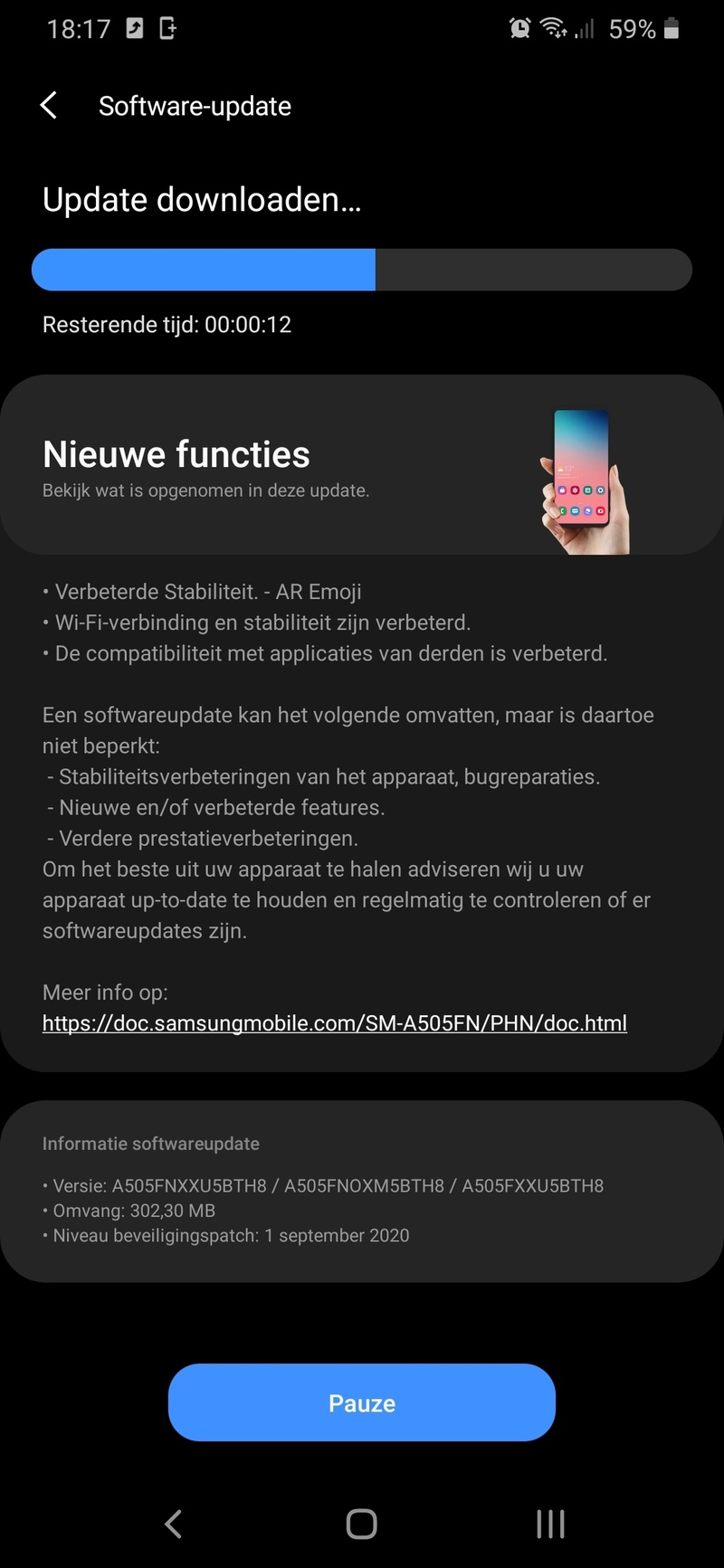

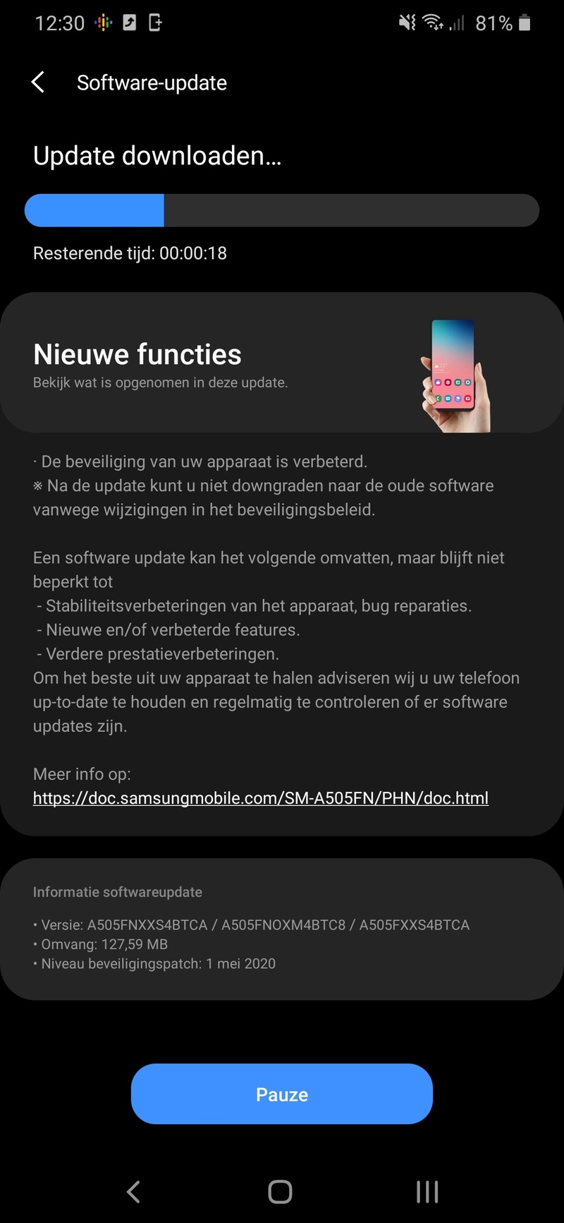

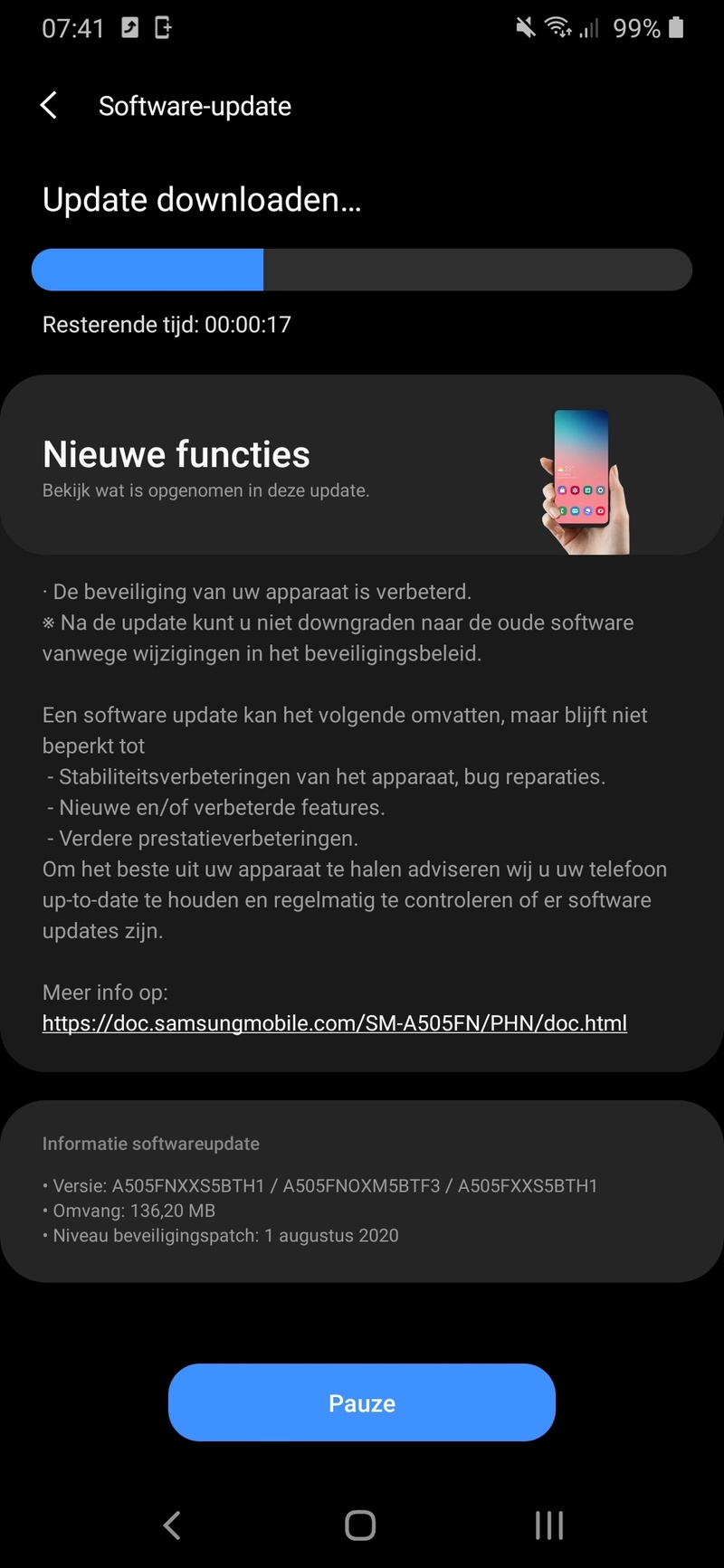

Over updates gesproken:
Afbeeldingslocatie: https://tweakers.net/i/8EGDmEby2NdsyAJH14KYuO4CGsA=/800x/filters:strip_icc():strip_exif()/f/image/NQkhFRtnKDrVi8waAQRBEIKD.jpg?f=fotoalbum_large
@Sebastiaannn en @Munki : na deze update liep de camera in selfie stand ook een paar keer vast. Door alle data van de camera app (niet alleen cache, maar alle data) weg te gooien lijkt het opgelost - het proberen waard.
[ Voor 22% gewijzigd door Hmmbob op 04-05-2020 12:57 ]
  • Sebastiaannn
  • Laatst online: 11-11 14:38
Hmmbob schreef op maandag 4 mei 2020 @ 12:31:
Thanks dat hielp! (y)

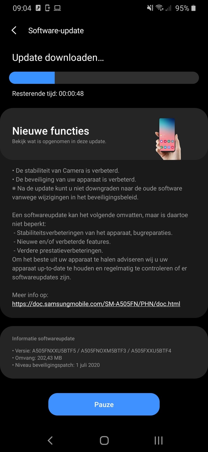

  • Hmmbob
  • Laatst online: 11-11 19:47

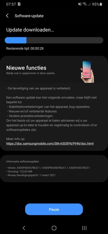

Die camera wordt echt goed hoor!
Vanochtend:
Afbeeldingslocatie: https://tweakers.net/i/0z4_yv6XslHUcsIYJUI6t0HR6wo=/800x/filters:strip_icc():strip_exif()/f/image/EA9wLGhO0CnSVVfGXkqcbg5C.jpg?f=fotoalbum_large

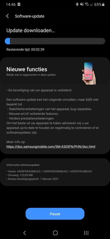

Afbeeldingslocatie: https://tweakers.net/i/QsFjce-IIZmmU8Z5wrDPV4QKM3Y=/800x/filters:strip_icc():strip_exif()/f/image/ah4XxKQWgWIlzDb7LQVe688h.jpg?f=fotoalbum_large

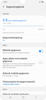

Een vraag of het bij jullie ook zo is.
Heb tele2 en heb nu geen data verbinding.
Als ik het volg op de website om het handmatig in te stellen dan zou ik het de optie "Mobiele gegevens "bij Sim1 moeten zien, zie hier onder hoe het zou moeten. Dat heb ik niet, ook de optie die er onderstaat is bij mij weg.
https://d3mwk3f7r8fv9u.cl...SynEnahqwAs9HKE9f1ZCJ.png
Heb de laatste update van augustus ontvangen en geïnstalleerd.
Heb 2 sim kaarten in zitten. Bij Sim2 staat staan wel die opties er bij.
Is dit ook bij jullie?

Waarschijnlijk staat de data ingesteld op sim 2. Je kan maar op 1 simkaart data hebben ingesteld.
  • Calamor
  • Laatst online: 08:36
Upbeat schreef op donderdag 20 augustus 2020 @ 11:52:
Dank je wel!!! Dat was het.
Gek dat het ineens veranderd was. Moest nog even zoeken waar je dat kon instellen. Had die optie wel eens gezien in het begin. Maar daarna helemaal niet meer aangeraakt.

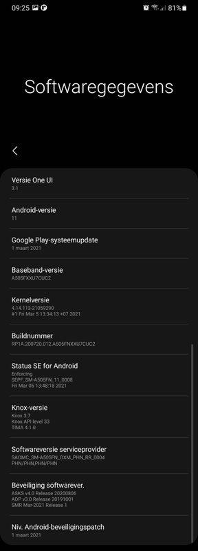

Dan, in update nieuws:
Afbeeldingslocatie: https://tweakers.net/i/UUDgoPpEqmSP8-EjPcxT9uqf5D0=/800x/filters:strip_icc():strip_exif()/f/image/Lhw5mJLrolzNzlsqkLnOA1Xk.jpg?f=fotoalbum_large

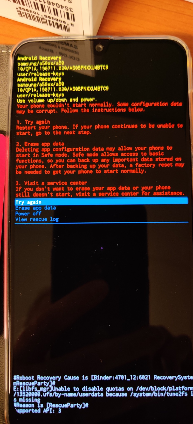

Ik word hier zo ontzettend moe van. Laatste update uitgevoerd en mijn telefoon komt niet meer in het home screen terecht...

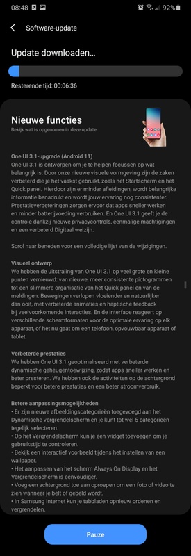

Er komt een update aan met OneUI 3.1.
Denk dat hier de Feb. wel bij zal zitten. Doen ze het in 1x

Verrassing!
Afbeeldingslocatie: https://tweakers.net/i/4WDHwtSTaeoBJniyKf1PclTFg0g=/x800/filters:strip_icc():strip_exif()/f/image/33oC4pUq4HPIbJTUOPWfxrfS.jpg?f=fotoalbum_large

De maart update is er. Nog niet met Android 11.
Afbeeldingslocatie: https://tweakers.net/i/wqFYD9bm-2KlM5Ii7vQfACiz20c=/x800/filters:strip_icc():strip_exif()/f/image/IQkbl4eal9JFETEjPJBNj3bb.jpg?f=fotoalbum_large
  • PJOG
  • Laatst online: 03-11 15:48
Hmmbob schreef op maandag 15 maart 2021 @ 08:11:
Die heb ik vanochtend ook binnengehaald. Had heel even hoop dat het Android 11 zou zijn. Las ergens dat dit Mei ergens zou zijn. Nog even wachten dus.

De One UI 3.1 android 11 update is beschikbaar.
  • Hmmbob
DarkSEDA schreef op woensdag 31 maart 2021 @ 07:55:
Jep, komt hier nu ook binnen rollen:
Afbeeldingslocatie: https://tweakers.net/i/-FgMpiOsLcSKXgDcPamxpKbydNI=/x800/filters:strip_icc():strip_exif()/f/image/WPYfHeq48CydHWeSRsADIAGY.jpg?f=fotoalbum_largeAfbeeldingslocatie: https://tweakers.net/i/xIeK98JWwIxXuwxtZm4xOjeFkDQ=/x800/filters:strip_icc():strip_exif()/f/image/sgWO6dbkaeucFPH3UoHK1PrX.jpg?f=fotoalbum_large
[ Voor 24% gewijzigd door Hmmbob op 31-03-2021 09:27 ]
