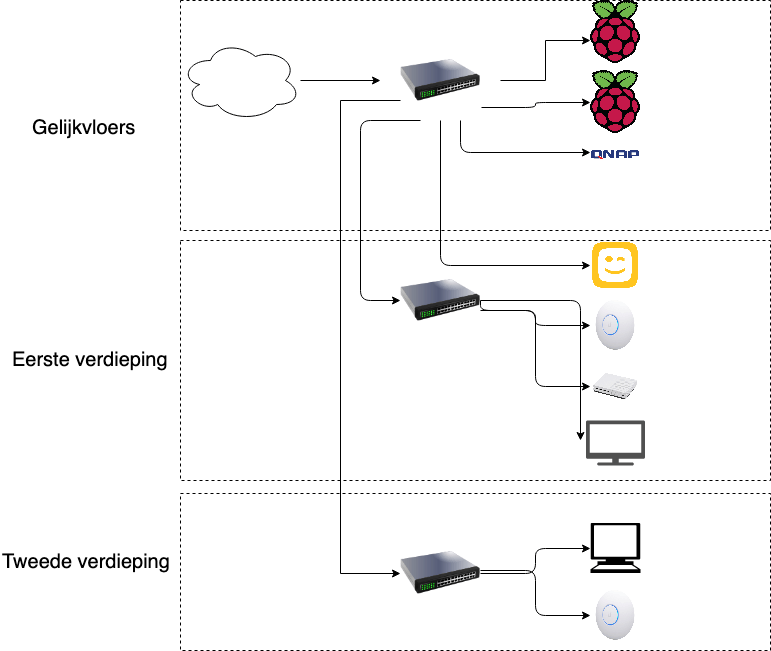

Hey,
Ik ben recent verhuisd van een appartement naar een huis dus heb nood aan een nieuwe netwerk setup.
Ik ben zeker dat ik voor Ubiquiti wil gaan gezien ik daar al enorm veel goed nieuws over heb gehoord.
Na het uittekenen van de layout van het huis, ben ik het netwerk beginnen uittekenen en ik vroeg me af of ik niets vergeten was of fouten heb gemaakt. Daarom graag feedback van jullie.
Een beetje uitleg over mijn netwerk:
Het betreft een huis met twee personen en twee verdiepingen. De WAN access komt binnen in de garage. Daar wil ik op termijn een server kabinet zetten om alles netjes te vrijwaren van stof. Mijn NAS en enkele Raspberry PI's zullen eveneens in de kast terecht komen. Van daaruit vertrekken twee kabels naar de eerste verdieping. De eerste kabel gaat rechtstreeks in de Telenet Digicorder, de andere in een kleine 8-poorts Unifi switch waarachter een AP, consoles en TV zullen komen.
Er lopen nog twee andere kabels van de garage naar de bovenste verdieping, eentje voor een andere AP en eentje voor een switch waarachter een PC en TV komen.
Wat betreft de eerste verdieping in combinatie met de AP en Digicorder.
Gebruik ik een VLAN oid om ervoor te zorgen dat de Digicorder interactief blijft of trek ik een aparte kabel?
De AP is POE, steek ik die achter mijn switch en koop ik dan een POE switch of een gewone switch en een POE injector? Of rechtstreeks in de AP en dan drie kabels (1 voor digicorder, 1 voor AP, 1 voor switch)?

Ik had al gedacht aan volgende apparatuur:
2Netwerk switchesUbiquiti Unifi Switch (8-poorts, 150W PoE+)€ 194,-€ 388,-
1Netwerk switchesUbiquiti UniFi Switch (16-poorts, 150W PoE+)€ 282,82€ 282,82
2Access pointsUbiquiti UniFi nanoHD (1-pack)€ 159,-€ 318,-
1Modems en routersUbiquiti Unifi Security Gateway (USG)€ 107,-€ 107,-
1NetwerkaccessoiresUbiquiti UniFi Cloud Key€ 75,-€ 75,-
Bekijk collectie
Importeer producten
Totaal€ 1.170,82

Is die cloud key wel nodig? Eenmalig instellen kan ook vanaf je pc/laptop en als je echt wat meer wil met monitoring/captive portal kan je de controller ook op je raspberry (of NAS als ie het ondersteund) draaien.

FoxLenny schreef op woensdag 2 oktober 2019 @ 13:21:
Goed punt, ik was niet zeker of de app voldoende was.
Ik kan die dan inderdaad beter in een docker container draaien op mijn PI of NAS.

Waarom pak je de nano's en niet de normale ? dat scheelt bijna de helft...

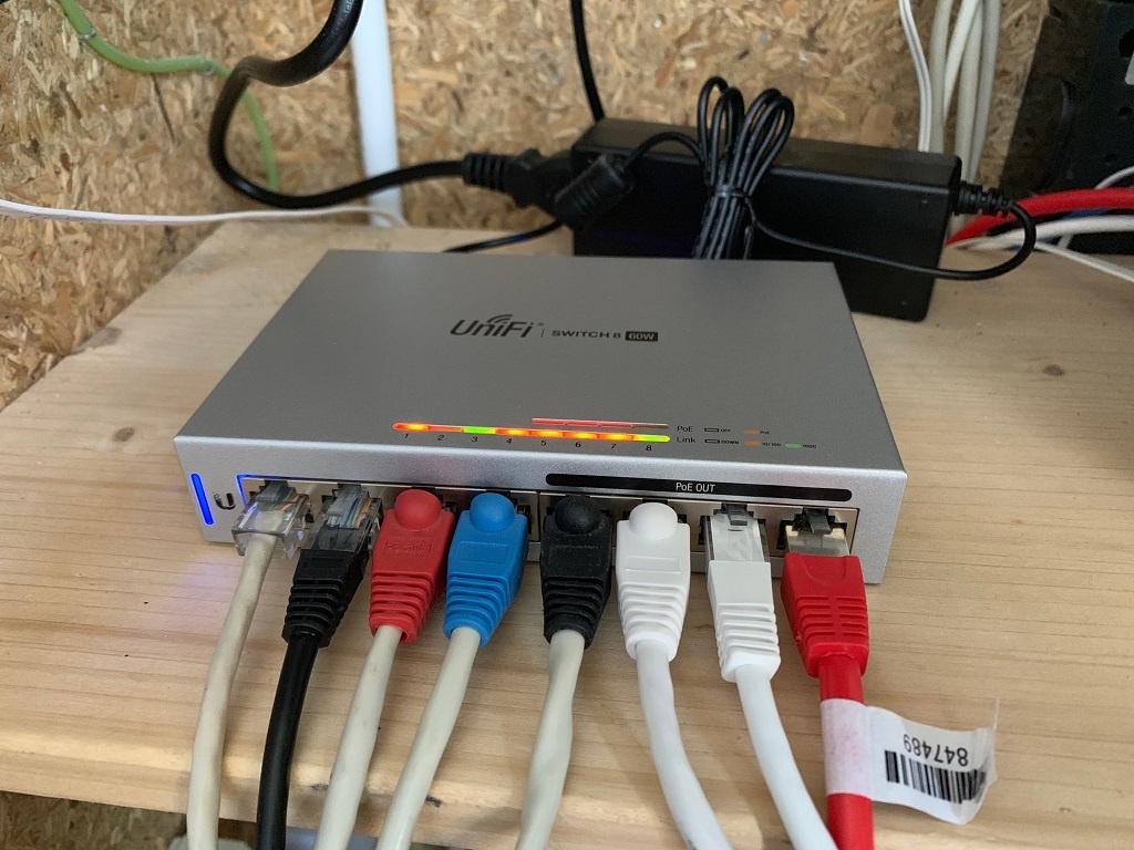

Poenzkie schreef op woensdag 2 oktober 2019 @ 13:24:
Nog een kleine tip, als je AP's de enige POE apparaten zijn in huis kan je er ook voor kiezen om alleen je hoofdswitch van POE te voorzien. De US-8 switchen van Unifi kun je namelijk van stroom voorzien met POE en hebben ook POE passthrough. Waardoor je er dus 1 POE apparaat achter kan hangen. Dit ga ik zelf in mijn eigen setup thuis doen. Als budget geen issue is maakt dit natuurlijk niet zoveel uit.
https://help.ubnt.com/hc/...tch-and-Connected-Devices
De standaard US-8 hebben geen PoE passthrough, daar moet je wel goed op letten voordat je de TS zoiets adviseert.
Deze bedoel ik dus ; pricewatch: Ubiquiti UniFi Switch (8-poorts, 60W PoE)

Gunner schreef op woensdag 2 oktober 2019 @ 13:36:
Umhh jawel :| Ik heb het hier werkend op mijn bureau liggen.
Letterlijke qoute van de link die erin staat:
When powered by PoE+, 48V passive PoE, or the included 48V Power Adapter, the US-8 will output 48V, powering many UniFi Devices—including the UAP-AC-PRO. Note that the US-8 cannot be used to power devices requiring greater than 12W - such as UAP-AC-EDU. When powered by 802.3af, the switch will run but not provide PoE out.
Kijk anders eerst even dit na: https://store.ui.com/coll...g/products/unifi-switch-8
En let dan goed even op de foto die erbij zit, voor dat je de TS op kosten jaagt...
Er staat namelijk letterlijk op de switch PoE IN en PoE OUT

Poenzkie schreef op woensdag 2 oktober 2019 @ 13:39:
Ik heb er drie en op geen eentje staat PoE in op poort 1 zoals in de quick start staat.
see for yourself;
Afbeeldingslocatie: https://tweakers.net/ext/f/5KzrzzWwDw5zqu4fLh3iQB93/full.jpg

Gunner schreef op woensdag 2 oktober 2019 @ 13:41:
see for yourself;
Ja dat komt omdat jij een Unifi US-8-60W hebt. Ik heb letterlijk in mijn tekst staan dat ik het over een Unifi US-8 hebt. (die goedkoper is)
US-8: https://store.ui.com/coll...g/products/unifi-switch-8 (ondersteund POE passthrough)
US-8-60W: https://store.ui.com/coll...oducts/unifi-switch-8-60w (heeft 4 POE poorten, maar adapter altijd nodig)
[ Voor 5% gewijzigd door Poenzkie op 02-10-2019 13:45 ]
  • Homewrecker
  • Laatst online: 11-08 08:05
Mike2k schreef op woensdag 2 oktober 2019 @ 13:28:
Voor de 5G snelheid, 1733 Mbps voor de Nano en 800 Mbps voor de AC Lite.

Ik zou voor de Cloud Key Gen2 gaan, deze is net even wat stabieler, sneller en heeft een batterij zodat bij kleine stroom onderbreking en uitvallen van stroom je gegevens netjes opgeslagen worden.
Ik heb trouwens gewoon overal kabels naartoe getrokken. Voordeel is je hebt overal je eigen lijntje, nadeel is dikke kabel bundels dus dat is een afweging.
[ Voor 28% gewijzigd door ViperXL op 02-10-2019 14:37 ]

Als ik jullie raad opvolg, dan kom ik uit bij volgende config:
Afbeeldingslocatie: https://tweakers.net/ext/f/MxjA2GsvbsAAV3zxOfKNwtmd/full.png
  • JL-IP(!)
  • Registratie: Augustus 2016
  • Laatst online: 06:14
Als ik het gemist heb moet je het zeggen; waarom Ubiquiti/Unifi en geen TP-Link?
OC200 controller
EAP225 of EAP245 AP
TL-SG1016PE switch
Scheelt je een boel knaken.
[ Voor 3% gewijzigd door JL-IP(!) op 02-10-2019 14:55 ]

Ja, als je 4 poorten POE wil hebben neem je de US-8-60. Heb je er maar 1 nodig dan neem je de US-8 en mocht je er acht nodig hebben dan neem je dan US-8-150.
Vanwaar trouwens nog een 16 poort switch? Zoveel aansluitingen heb je niet nodig volgens je tekening. Of puur vanwege rackmount? Want als het je om rackmount te doen is zou je ook nog een USG PRO kunnen overwegen. Deze is rackmount. En kan meer data aan als je IPS/IDS aan wilt zetten.
[ Voor 40% gewijzigd door Poenzkie op 02-10-2019 15:00 ]
  • Homewrecker
Poenzkie schreef op woensdag 2 oktober 2019 @ 14:54:
Dat is de POE Passthrough versie, staat alleen niet in de specs bij de Pricewatch. Maar kijk maar naar het plaatje.
Wat betreft de PoE, heb ik voorlopig maar twee poorten nodig gezien ik slechts twee APs zal aansluiten (op termijn komt er misschien nog eentje bij).
Wat betreft het aantal poorten had ik opgeteld welke devices er op het gelijkvloers zullen aangesloten worden plus het aantal kabels dat naar boven vertrekt, ik kom dan op:
  1. Telenet WAN
  2. QNAP
  3. QNAP
  4. RPI
  5. RPI
  6. Telenet decoder
  7. PoE Switch
  8. PoE Switch
Zo kom ik aan acht devices, maar dan zit ook echt alles vol, daarom dat ik dacht, ik neem de 16.
Maar nu je het zegt, ik kan misschien beter voor een 8-poort gaan met 4 PoE en daaraan nog een 8-poort zonder PoE hangen om de kosten te drukken. Of is dat een beetje ridicuul?
Wat betreft rackmount, ik wil alles gewoon in een mooie case steken tegen het vuil. Heb nog geen idee wat ik moet nemen, suggesties welkom :)
[ Voor 11% gewijzigd door Homewrecker op 02-10-2019 15:05 ]

Ah de QNAP dubbel uitgevoerd, ik kwam maar tot 7 inderdaad. Overigens komt je Telenet WAN op de USG binnen maar die moet je inderdaad dan weer op de switch in de garage prikken. Nee dan zou ik inderdaad voor de 16 gaan.
Je zou kunnen overwegen om een klein 8U rackje in de garage te hangen. Neem voor inspiratie eens een kijkje in dit topic: Het grote topic voor nette lan afwerking deel 4

Homewrecker schreef op woensdag 2 oktober 2019 @ 13:11:Wat betreft de eerste verdieping in combinatie met de AP en Digicorder.
Je kan er met VLAN inderdaad voor zorgen dat de Digicorder interactief blijft, daar moet je geen aparte kabel voor aanleggen. :) Een paar weken geleden heb ik hier zelf ook mee bezig geweest, al loopt de VLAN bij mij over 3 Unifi Switches van de slaapkamer naar de router. ;)

[quote]Homewrecker schreef op donderdag 3 oktober 2019 @ 10:03:
De gaten moet ik nog voorzien
klinkt als 25mm met 4x cat6 naar de woonkamer voor mij ;)
  • Homewrecker
ijske schreef op donderdag 3 oktober 2019 @ 16:03:
Ik zou ze wel in een PVC buis leggen, kwestie van, wat extra bescherming.
  • storeman
  • Laatst online: 10-09 08:03
Ik heb CAT6 kabels los over het plafond en achter voorzetwanden gelegd. Die kabels zijn toch te dik om ze later een keer te vervangen en door eenzelfde buis te trekken. Eruit halen lukt wellicht nog, dan kan er evt glasvezel achteraan. Ik heb de moeite van buizen niet genomen. Voor het 220 net heeft het nog te maken met brandveiligheid, met CAT kabels heb je hier niet mee te maken.
Verder zou ik inderdaad de CloudKey gen2 nemen (als je IP camera's wil gaan installeren zelfs de + variant). Qua switches kun je het bij de passieve 8 poorts varianten houden. Hebben inderdaad pass-through voor 1 poort, dus genoeg voor je Access points.
De Ubiquiti Flex is ook interessant. Die kan meer power leveren, maar wel minder poorten. En je moet aanvoeren met POE-ab variant, die dan nog weer niet op de switches zit.
