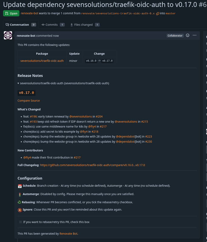

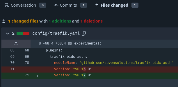

Voor diegenen die Traefik met plugins gebruiken en in het algemeen Renovate gebruiken om software / dependencies / ... te updaten.
Met deze "custom manager" (in de Renovate config) herkent en update Renovate deze plugins:
JSON:
  "customManagers": [
      "customType": "jsonata",
      "fileFormat": "yaml",
      "managerFilePatterns": ["/traefik.ya?ml/"],
      "matchStrings": [
        "experimental.plugins.*.{\"depName\": $substringAfter(moduleName, \"/\"), \"currentValue\": version, \"packageName\": \"https://\" & moduleName}"
      "datasourceTemplate": "git-tags"
Voorbeeld van een resultaat:
Afbeeldingslocatie: https://tweakers.net/i/J9eyvw1igIb21R5ITSlz7bUtvWo=/x800/filters:strip_exif()/f/image/EnotzeIWJ8YRffeXJO7LwO2c.png?f=fotoalbum_large
Afbeeldingslocatie: https://tweakers.net/i/oyob_wgRBTiO_xXRVc0-9VjxZPM=/fit-in/4000x4000/filters:no_upscale():strip_exif()/f/image/NpONIORNNvboOW1KqiT9zMMQ.png?f=user_large
En tegen mijn verwachting in..., en geen idee hoe Renovate het doet, maar het werkt ook goed als je meerdere plugins zou hebben met dezelfde versie.
Als in, als test had ik dit in mijn Traefik.yaml gezet:
YAML:
experimental:
  plugins:
    traefik-oidc-auth:
      moduleName: "github.com/sevensolutions/traefik-oidc-auth"
      version: "v0.16.0"
    foo:
      moduleName: "github.com/foo/bar"
      version: "v0.16.0"
En ook in dat geval deed Renovate prima alleen de version regel bij de oidc plugin updaten :*) (en ik geloofde het zo slecht, dat ik de twee plugins ook nog eens heb omgedraaid, en het is dus ook niet dat Renovate een search & replace doet en stopt na de eerste match. Met de plugins omgedraaid update hij dus de tweede (oidc) en niet nog steeds "alleen de eerste" of zo).
Daarnaast ondersteund de JSONata custom manager niet alleen JSON, maar ook yaml en toml met automatische conversie (anders werkte mijn voorbeeld sowieso al niet :+). Voor de TOML gebruikers is het dus ook mogelijk om "fileFormat": "yaml" => toml + "managerFilePatterns": ["/traefik.ya?ml/"]" => /traefik.toml te doen (of je kunt dus beiden er in opnemen). Of het ook werkende te krijgen is als je Traefik commnd line flags gebruikt weet ik niet (want dat zijn dan vast twee regels die op basis van het zelf verzonnen naampje bij elkaar moeten worden gevoegd als 1 match met depName / packageName + currentValue).
