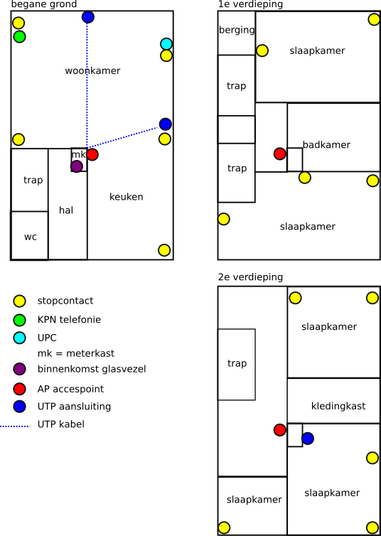

Zie bijgevoegde plattegrond van het huis. \"plattegrond\"
Ik verwacht dat het maximale gebruik per AP is bekijken van 4 youtube filmpjes. Kan dat eigenlijk wel?

Je specificeert niet hoe dik de muren zijn. Als deze gewoon gipsplaat-en-hout zijn lijkt je AP-plaatsing me goed. Als je muren dik zijn of anderszins niet goed penetrabel zijn voor 5 GHz-signalen wil je mogelijk in een paar slaapkamers ook een AP plaatsen in plaats van op de gang, zeker rond de badkamer, die blokkeren WiFi vaak.

Als ik naar de plattegrond kijk, zou het zomaar kunnen zijn dat als je 2 AP's in de hal plaatst, je er bent.
1 op de begane grond, 1 op de bovenste woonlaag.
Als dat kan, en jij en je partner vinden het niet erg om tegen een al dan niet verlichte vliegende schotel aan te kijken, zou ik gaan voor de normale Ubiquiti AP's. (De genoemde Lite of Pro.)
Lastig om alle relevante informatie te geven. Ik dacht zelf dat binnenmuren niet zo'n probleem zijn. Waar de muren uit bestaat weet ik pas 29 september.
Is de mate van blokkade door de badkamer nog goed van te voren te bepalen/voorspellen?

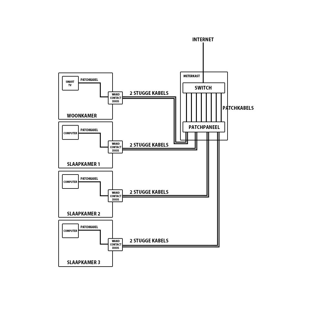

Het plaatje wat ik voor ogen heb geeft aan twee kabels naar elk punt. Komt van deze pagina. Waarom twee kabels? :?

UTP wandcontactdozen zijn ondingen. Je weet nooit vantevoren hoe je al die kamers gaat inrichten en met UTP contactdozen heb je toch weer overal kabels rondslingeren. Ik gebruik zelf kabelplintjes, die schilder ik mee in de kleur van de normale plint en dat valt nauwelijks op. Je kunt dan als je alles hebt ingericht op de plek waar de kabel ook tevoorschijn moet komen een gaatje in de kabelgoot maken. Nooit losse kabels zichtbaar.
Mocht je internet via UPC willen, dan zou ik (indien mogelijk) die UPC kabel in de kruipruimte verleggen zodat hij alsnog binnenkomt in de meterkast. Kun je daar je modem etc kwijt en trek je een normale coaxkabel weer terug naar de kamer voor de TV. Bijkomend voordeel is dat je dan kabels kunt aftakken voor de TV's boven, indien gewenst.
Meer switches betekend in de regel meer gedoe. Juist in een thuissituatie wil je zoiets zo eenvoudig mogelijk hebben. Je bent dan mijn beleving echt beter af met een passende centrale switch, dan met een routertje in de meterkast en iedere kamer voorzien van een losse switch.
UTP contactdozen zijn misschien rottig, maar je kunt ze keurig naast een stopcontact plaatsen. Die zitten ook altijd op de verkeerde plek. Soms moet je daar je inrichting voor aanpassen en kan je TV of ander apparaat maar zinvol op 1 of 2 plekken staan.
Als je al slingerende kabels hebt, zijn dat er minder dan als je 15 meter UTP door je woonkamer kunt trekken omdat je router in de meterkast staat en je géén wall outlet hebt. :)

Inmiddels is het huis overgedragen en heb ik eens rond gekeken in de meterkast en welke wanden het zijn.
De wanden zijn van gipsblokken gemaakt. Geen idee of dat heel erg slecht is voor het signaal.
De meterkast is warm. Dat komt door de stadsverwarming. De keuze als het gaat om switch is daarom gevallen op de ZyXEL.
Een patchpaneel is ook gekozen maar als ik een iets andere direct bij de switch (en de AP's) geleverd krijg, doe ik dat liever.
