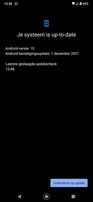

Hier wel beveiligingsupdate, maar nog steeds geen 11 😂😂😂🙈🙈

Afbeeldingslocatie: https://tweakers.net/i/VrERMW-qHkTT7RfAwq2FAL2Oz-E=/x800/filters:strip_exif()/f/image/zJwsW0bCZHyWP9TMGaVgnXMX.png?f=fotoalbum_large

digilb schreef op donderdag 3 februari 2022 @ 15:16:
De Nokia 7.2 van mijn vriendin heeft na de Android 11 upgrade geen mobiel internet meer.
Dus wifi gaat prima, maar 4G (of 3G) niet. Uiteraard paar keer een reboot gedaan, en mobiele data aan/uit gezet, maar dat helpt niet.
Ze zit bij Simyo met een flinke databundel.
Herkent iemand dit? Of heeft iemand een suggestie hoe op te lossen?
Herken het gelukkig niet. Vorige week geüpdatet naar Android 11, en maak ook gebruik van Simyo. Hier werkt alles nog naar behoren.
Al werkt GPS net als onder Android 10 niet goed. Merk dat in Android auto, het lang duurt voordat deze weet waar je bent. Gevoelsmatig, maakt de telefoon dan alleen gebruik van de wifi informatie, en niet van GPS.
  • MetalfanBlackness
MetalfanBlackness
♥ PV & SB ♥
We vreemd, volgens de site van Nokia is er voor de Nokia 7.2 geen December 21 upgrade uitgebracht zonder Android 11
https://www.nokia.com/phones/en_int/security-updates
Ik heb dit wel gehad met mijn Nokia 8.1, maar daar zijn van de maart en mei 2021 updates zowel Android 10 als 11 versies uitgebracht.
