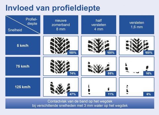

Mapro schreef op dinsdag 20 augustus 2019 @ 22:54:
Vandaar ook dat de remmen achter anders gemonteerd zijn dan voor om dat duiken en omhoog komen tegen de gaan. Kreukelzone maakt niets uit. Fabriekanten bouwen een auto om niet te crashen. Niet om zo zacht mogelijk te crashen. Daarbij is de remweg en grip met een band van 2 mm het zelfde dan van 6mm. Dit tonen diverse test in de auto vak bladen ook aan😉😁
Dus dit plaatje is onzin? Ik weet het oprecht niet, maar wat er staat klinkt toch niet onlogisch?
Afbeeldingslocatie: https://www.gjbanden.nl/wp-content/uploads/2018/06/Invloed-van-profieldiepte-550x400.jpg
AUB alleen dit soort dingen zo stellig melden als je er ook echt iets van weet 8)7
  1. Zodra je remt gaat je voorkant omlaag en je achterkant omhoog, dat is simpele natuurkunde. De enige manier om dat te voorkomen is door vooral achter te remmen wat helaas je remweg enorm vergroot en geen enkele fabrikant dus zal doen. Vandaar ook dat je de 70% voor, 30% achter remverdeling hebt.
  2. Elke auto is gemaakt om vooral van voren beter tegen een crash te kunnen. De meeste ongelukken gebeuren nu eenmaal met de voorkant omdat dat de richting is die zo'n beetje alle auto's rijden. De kreukelzone zit dus vooral aan de voorkant. Er zijn hiervoor strenge eisen en auto's zijn dus zeer zeker wel gemakt om bij een crash de inzittenden zo goed mogelijk te beschermen.
  3. De remweg van een auto met banden met 2mm en 6mm is alleen gelijk als het droog is, sterker nog, dan is 0mm (slicks) nog beter, alleen zodra het gaat regenen heb je wel een aardig probleem......
  4. Overstuur is veel moeilijker op te vangen dan onderstuur, daarnaast (zie punt 2) als je toch iets raakt, raak je dat het liefste met de voorkant (onderstuur) en niet de zijkant (overstuur). En om ervoor te zorgen dat je eerder onderstuur dan overstuur krijgt moet je de beste banden achter leggen.
  5. Aangezien een auto naar voren duikt bij remmen (zie punt 1) krijgen je voorwielen automatisch meer druk en dus meer grip waardoor mindere grip van je banden voor (slechtere banden) minder snel tot problemen lijdt. Nog een reden dus om de beste banden achter te leggen.
Dus laten we het even bij de feiten houden, want je roept nu wel heel veel dingen die aantoonbaar niet kloppen en zelfs zeer onveilig kunnen zijn,

EWK schreef op woensdag 21 augustus 2019 @ 07:18:
Even opletten wat er onder het plaatje staat "bij 3 mm water op het wegdek". Dan zal het plaatje kloppen. Maar er staat niet vaak 3mm stilstaand water op het wegdek. Bij droog weer is 8, 6, 4 of 2 mm gelijk.
