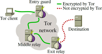

Hoe werkt het Tor netwerk
Tor bestaat uit twee delen, clients en servers. De browser die de meeste mensen kennen als Tor is de meest gebruikte client. Deze client maakt een verbinding met het Tor netwerk, de servers. Om de client anoniem te houden wordt het verkeer altijd doorgestuurd via 3 verschillende servers. Een Guard Relay of Bridge Relay als toegangspunt, een Middle Relay als tussenstap en uiteindelijk een Exit Relay om het Tor netwerk te verlaten en het internet te betreden. Al deze punten worden relays genoemd omdat ze simpelweg het verkeer relayen (oftewel: doorgeven). De relays worden vaak ook aangeduid als nodes. Deze terminologie wordt veelal door elkaar gebruikt. Een Exit node is dus hetzelfde als een Exit relay.
Zodra de client een verbinding wil maken wordt er eerst een route uitgestippeld. Dit doet de client zelf door verbinding te maken met de Directory Server. Deze server bevat een lijst van alle relays in het netwerk inclusief hun publieke sleutels. De client krijgt (een klein deel) van de relays aangeboden zodat hij zelf een route op kan zetten. De Directory Server geeft de client deze keuze zodat hij niet weet welke route het zal worden. Dit is belangrijk omdat het de anonimiteit bevordert. De lijst bevat tevens de publieke sleutels waarmee de client zijn data kan versleutelen die voor de relays bestemd zijn. Als de route bekend is kan er data worden verzonden. De data wordt in drievoud versleuteld door de client en verzonden naar de eerste relay, oftewel de Guard Relay. Deze relay ontsleuteld de data en ziet dan naar welke relay hij de data moet doorsturen en dat er nog een versleuteld pakket aan data is. De Guard versleuteld de data opnieuw en stuurt deze naar de Middle Relay. Ook die ontsleuteld de data en ziet vervolgens naar welke Exit relay de data gestuurd moet worden. De Exit Relay ontsleuteld de data ook en ziet uiteindelijk de daadwerkelijke data die de client heeft verzonden. De data wordt vanaf de client dus in meerdere lagen versleuteld, namelijk voor iedere relay één keer. De relays versleutelen de data nogmaals als ze onderling communiceren. Als er iemand op de verbinding mee zou kijken zien ze dus alleen dubbel versleutelde data.
Als er een relay in de route zou zitten die de client zou willen controleren dan wordt dit heel moeilijk. De Guard weet namelijk wie met wie hij praat maar niet waar over hij praat. De Middle relay weet helemaal niets. De Exit weet wel waar over hij praat maar niet van wie de data afkomstig is. De client is dus op meerdere manieren beschermt.
Afbeeldingslocatie: https://tweakers.net/ext/f/nEJog4bw1lc6FjoJYFjScsnQ/full.png
