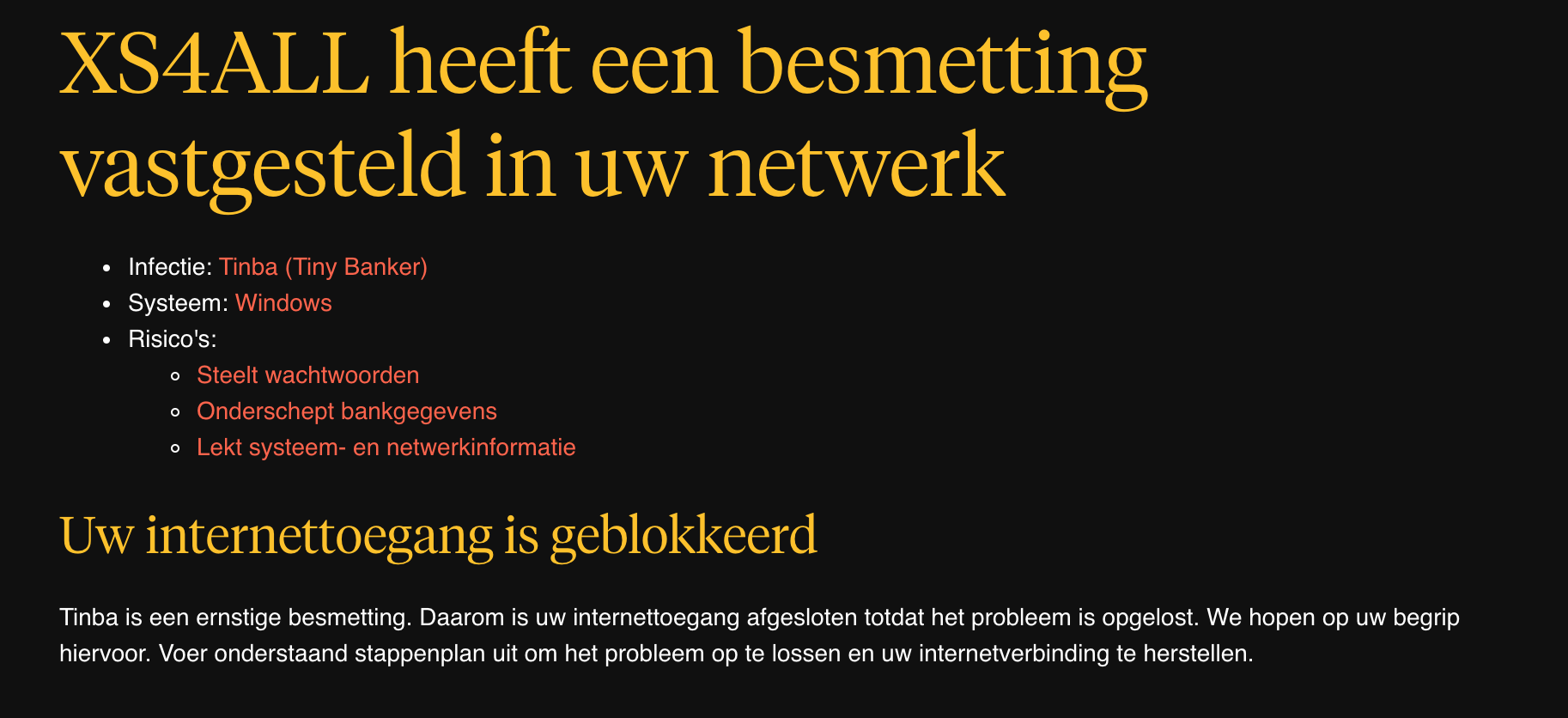

Eerste probleempje bij het draaien van een exit node inmiddels gehad:
Afbeeldingslocatie: https://tweakers.net/ext/f/9x8qHzQRmMWUzQoMjyp8WAbY/thumb.png
Een "besmette" gebruiker.
Inmiddels is de verbinding weer hersteld op het gebruikte IP en nu even contact opnemen met XS4ALL om te kijken of dit in de toekomst voorkomen kan worden. Ik hou jullie op de hoogte.
//EDIT:
Vandaag de tweede keer dat er een blokkade is, volgens de helpdesk is het niet mogelijk een IP te excluded van de automatische controle. Dit is vast mogelijk, maar dan moet ik de goede personen zien te vinden.
[ Voor 20% gewijzigd door BernardV op 24-08-2019 09:30 ]
