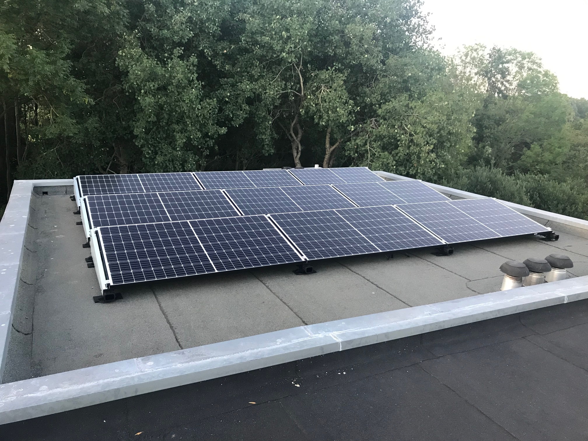

Na het lurken in Elektriciteit opwekken met zonnepanelen (PV), en de buurman die toch niet via via zonnepanelen kon regelen, hierbij een verzoekje tot feedback op mijn installatie.
Ik heb het idee dat ik aannames doe die volgens mij niet helemaal kloppen, maar kan er de vinger niet op leggen.
Ik ben tot het volgende gekomen.
Vaste waarden:
  • Plat dak
  • 6150mm - voor-achter
  • 4800mm - zij-zij (zonder schaduw)
  • 5000mm - zij-zij (met schaduw)
  • Ferraris meter, verbruik ~2600kWh. (Dit jaar wel een airco en keukenboiler geïnstalleerd)
De zon draait (volgens het plaatje) van Rechts, naar Onder, naar Links (clockwise)
Mogelijkheden om te leggen:
  • Zuid-West
  • Azimut van 32
  • Helling van 13
  • NoordWest / ZuidOost
  • Azimut van -58 en +121
  • Helling van 13
Het dak
PlatDak
Google Maps
Afbeeldingslocatie: https://tweakers.net/ext/f/rBl4IFV1r94fa58LRdwDz0Yp/thumb.png
De toren (660mm hoog)
Afbeeldingslocatie: https://tweakers.net/ext/f/2YtCnQX1kXkZ2s9hOI3RvT45/thumb.jpg
Legplan
Afbeeldingslocatie: https://tweakers.net/ext/f/Sho8WEwdGOQWydsUF5IArlBG/thumb.png
De installatie ZuidWest
12* URE 310WP Mono€1788
1* Growatt 3600-MTL-S €645
1* Tigo TS4-R Optimizer€49
1* Flatfix Fusion €990
Totaal€2869 ex BTW
De optimizer is voor het ene paneel wat gedurende de dag de schaduw van de luchtafvoer van de CV te verwerken krijgt.
De installatie NoordWest/ZuidOost
14* URE 310WP Mono€2086
1* Flatfix Fusion (duaal) €797
1* Flatfix Fusion (enkel) €168
Totaal€3054 ex BTW
Ik heb een berekening gedaan via de SunnyDesign portal die her en der gepost werd en dan kom ik tot de volgende waarden:
ZuidWest911 kWh/kWp
Jaarlijkse opbrengst3.442,94 kWh
NWSE841 kWh/kWp/kWp
Jaarlijkse opbrengstKon geen goede berekening maken met 14 panelen (12 = 3.178,48 kWh)
Ben ik nog iets vergeten?
Zijn er nog dingen die getweaked kunnen worden?
  • CurlyMo
  • Laatst online: 16:26
Eest de vraag wat je belangrijker vind? Hoger direct eigen verbruik (NWSE) of hoger totale opwekking (SW)?
  • Deshmir
  • Laatst online: 20-08 14:11
@CurlyMo Goeie, ik ga dat even toevoegen
We hebben nog een oude teller, dus eigenverbruik/opwekking maakt niet zoveel uit denk ik.
Terugdraaien gaat tegen het hoge tarief (geen onderscheid, zolang ik maar > 0 blijf).
Dus ik denk dat ik beter voor de hogere opwekking kan gaan.
Klopt het verder qua keuzes (omvormer, etc etc?)
[ Voor 69% gewijzigd door Deshmir op 11-06-2019 10:15 ]
  • migjes
  • Laatst online: 17-08 13:20
@Deshmir
oei dit is een moeilijke keuze of een makkelijke. ;)
12x op zuid, dat geeft 12x32Vmpp = 384V perfect voor 1 mpp omvormer. >:)
(TL omvormers willen het liefste 350Vmpp hebben. dan werken ze op het hoogste rendement.
de Vmpp zakt nog iets als ze warm worden.)
de NWSE daar heb je 2x een mpp voor nodig.
en dan heb je maar 7 panelen per mpp.
dus 7x32Vmpp= 224Vmpp (zakt naar de +/-200V)
dit is voldoende, en zal werken, no prob klein beetje minder rendement.
mijn optie die ik zou kiezen. ;)
NWSE optie, maar dan meer panelen er op hangen.
(zie ik daar nog een lager gelegen stukje dak?
of desnoods tegen de gevel aan. optimizers lossen het wel op.
gaan met die banaan, niet watten, meer Wp is altijd beter. )
kWh opmaken is altijd makkelijker als opwekken. >:)
PV is verslavend, begin er niet aan.
straks wil je meer Wp voor meer opbengst. ;)
negeer die opbrengst berekeningen, daar klopt wel iets van maar met zo een grote afwijking, dat je er weinig aan hebt. ;)
de NWSE optie word in ieder geval verkeert berekend. ;)
[ Voor 19% gewijzigd door migjes op 11-06-2019 11:43 ]
  • Deshmir
@migjes danku! ;)
Dat kleine stukje voor de opbouw is <1 meter dus daar kan helaas niks op; dan kan "ik" trouwens ook de ramen niet meer lappen (#WAF).
Op de gevel gaat ook niet, links tot rechts zijn ramen, op 85cm na (dat is waar de afvoer van de airco nu langs loopt).
Maar als ik je goed begrijp zou op lange termijn ZuidWest beter zijn want:
- Lagere prijs (=> ipv de 3600-MTL-S, zou ik de 3000-S kunnen nemen? => die is gecapped op 3400, maar panelen zijn max 3720.)
- bij NWSE iets rendements verlies ivm 2 MPP's
- meer opwekking

  • migjes
Deshmir schreef op dinsdag 11 juni 2019 @ 12:07:
@migjes danku! ;)
oke, duidelijk.
maar hier onder, ja maar verkeerde redenen. ;)
nee, ook 12x300W op zuid geeft 12x220W noct dus kan nog op een 2600W omvormer. ;)
het topt dan soms iets af, maar dat merk je amper in je jaar opbrengst.
alleen het prijs verschil tussen een 3kW en 3,6kW omvormer dat is zo klein ongeveer 90€, dat de meeste wel kiezen voor niet aftoppen.
een goodwe 3000-MTL-S is geen 3400W, maar 3000W of 3000VA.
of het W is of VA, geen idee is altijd lastig te zeggen met dat merk.
de omvormer zelf kan gewoon 2x12x300Wp=7kWp+ aangehangen worden als het echt moet. >:)
een mpp geeft geen verlies, ook niet als je er 2 hebt. ;)
maar stringen van maar 6 panelen geeft wel een beetje verlies ook als je er 2 hebt.
(de Vmpp word lager.)
- meer opwekking
vooral meer Wp, en dat is meer opwekking, maar dan heb je nog wel meer Wp nodig om effectief te zijn.
ik zou zeggen schrap die 310Wp, en ga over naar 330Wp panelen.
(denk aan zoiets of zo b.v.:
https://www.winkelman-zon...llen/51742/?display=tiles)
net iets meer Wp en dat 12X. ;)
(al je opties kunnen, is maar net wat je wil bereiken.
dus denk ook niet te moeilijk. ;) )
  • Deshmir
@migjes dank je wel voor de uitleg.
Als ik het goed begrijp kan ik dus beter 12x duaal + 2x zuid west leggen tov alleen zuid west? Want meer panelen is altijd beter :+
En dan 6+1 paneel op 1 MPP voor SE en hetzelfde voor 6+1 paneel op 1 MPP voor NW?
Dan zou een omvormer voor die 330 JA Solar afdoende zijn met 7x241=1687 max W (noct) (Bijvoorbeeld de 2500-MTL-S)?
Toch maar even een boekje electrotechniek open slaan :/

  • CurlyMo
Ik kan zijn uitleg vaak minder goed volgen, maar gelukkig ligt dat dus aan mij ;)
Wat betekent dit nu? 12x duaal = 2 rijen van 6 panelen over twee windrichtingen?
En twee keer ZW betekent 2 panelen?
En ga je dan hier twee windrichtingen combineren op 1 MPPT met een SE omvormer? SE 6 panelen + SW 1 paneel en NW 6 panelen + SW 1 paneel?
Ik heb ook geen elektrotechniek gestudeerd, maar kan de specificaties van een omvormer prima volgen. Maak het dus niet te groot. En opnieuw, niet ideaal is niet per definitie slecht. Als je niet aan die 350V vuistregel komt is het allemaal geen ramp. Mij zuid string komt daar ook niet aan met 9 panelen, maar die string presteert helemaal prima.
[ Voor 3% gewijzigd door CurlyMo op 12-06-2019 08:27 ]
  • Deshmir
@CurlyMo Klopt inderdaad, ik kan 12 panelen op NWSE leggen in duale opstelling (de oost/west opstelling), en dan heb ik nog ruimte over voor 2 panelen op SW (naast de rook afvoer kanalen).
Het lijkt mij dan handig om de ene windrichting (6xSE) samen met 1 paneel van SW op de ene MPP te leggen en de andere NW+SW (6+1) op de andere.
Dan heb ik een minder ideale opstelling maar wel meer panelen.
CurlyMo schreef op woensdag 12 juni 2019 @ 08:21:
Waar moet je dan op letten? op W op V, op andere waardes?
  • reneeke1970
  • Laatst online: 10:12
Deshmir schreef op woensdag 12 juni 2019 @ 08:32:
Wat jij wil met dat ene afwijkende paneel dat gaat niet. Kun je beter die twee aan een micro omvormer hangen.
Zes panelen in een string werkt inderdaad belabberd. Dan is twaalf stuks dezelfde kant op stukken beter en goedkoper uit te voeren.

  • CurlyMo
Je kan zover ik weet geen windrichtingen op één MPPT combineren zonder alles een optimizer te geven. Daarom verbaas ik me over dat plan.
Voltage per paneel * aantal panelen bij strings in serie.
Ampère per paneel * aantal parallel strings (van gelijk aantal panelen).
Oftewel, 2x 6 panelen van 300Wp à ~ 30V geeft:
6 * 30 = 180V
300Wp / 30 = 10A
2 * 10A = 20A
Vervolgens zoek je een omvormer met een max. MPPT voltage en ampère die voldoet aan die waardes. Dat staat altijd in de specificaties. Als die 20A teveel is voor 1 MPPT, dan werkt parallel dus niet en zal je 2 MPPT nodig hebben.
Als laatste kijk je naar het startvoltage. Als die bijv. 90V is en je hebt 3 panelen liggen, dan kan het voorkomen dat je MPPT bij heel warm weer uitvalt omdat het voltage dan onder de 90V zakt. Bij 180V geeft dat vrijwel nooit problemen.
reneeke1970 schreef op woensdag 12 juni 2019 @ 08:37:
Kan je belabberd kwantificeren? Nu blijft het allemaal bangmakerij en heeft @Deshmir geen enkele informatie om zijn weloverwogen keuze voor 'belabberd' op te baseren.
[ Voor 12% gewijzigd door CurlyMo op 12-06-2019 09:20 ]
  • Deshmir
Als ik het zo lees ben ik goedkoper/beter/makkelijker uit met de volgende setup voor SW:
Growatt 3000-S€451
Growatt Shinelan€11
12* JAM60S03-325 Mono€1788
Flatfix Fusion 4x3 1320mm€665
Tigo Optimizer TS4-R-O€53
Totaal€2503 ex btw
  • CurlyMo
Zijn hoog voltage panelen geen optie?
Ik zou zelf overigens nog steeds voor de twee windrichtingen gaan.
  • reneeke1970
CurlyMo schreef op woensdag 12 juni 2019 @ 10:29:
Dat maakt het alleen extra duur, en dat is het niet waard voor beetje extra spreiding. Dan is piek vermogen ook goed met alles één richting op.
Met belabberd bedoel ik dat de mpp geen bal kan met een spanning van zes panelen. Hij gaat dan staan te zwabberen met zijn vermogen wat dan grotendeels aan de zeer lage kant zal zijn.
Start voltage van omvormer is totaal onbelangrijk en wil zeker niet zeggen dat hij vanaf dat voltage ook goed functioneerd.
Als alle panelen een optimiser hebben en daarmee de mpp van omvormer buiten werking zetten dan gaat het wel. Maar anders........ Start voltage zou verboden moeten worden in de folder haha

  • migjes
@Deshmir
zo als ik al zeg: "oei dit is een moeilijke keuze of een makkelijke."
erg goedkoop om gewoon voor 12x op zuid te gaan.
dat geeft de meeste kWh per Wp (rond de 1 kWh per Wp).

  • Deshmir
@CurlyMo @migjes @reneeke1970 Nog bedankt voor de input!
PV
Afbeeldingslocatie: https://tweakers.net/ext/f/x5QpOZ9sRi7xu1EYOOwZhfKv/thumb.jpgAfbeeldingslocatie: https://tweakers.net/ext/f/W0GI7LdFnoFAxOvdU5Paf3DS/thumb.jpgAfbeeldingslocatie: https://tweakers.net/ext/f/HDrbwGH4dLO1q9Xqo66nkTPr/thumb.jpg
Afbeeldingslocatie: https://tweakers.net/ext/f/vD8XieckU6QrOeCkpDvpVrI0/thumb.jpgAfbeeldingslocatie: https://tweakers.net/ext/f/BFBa7cMQRMsrQDUIkTcmHqLh/thumb.jpgAfbeeldingslocatie: https://tweakers.net/ext/f/SznC9w9Mnkeg1k0ADaX2IOES/thumb.jpg
Afbeeldingslocatie: https://tweakers.net/ext/f/7xZR39989lugBQlNsdET8Pex/thumb.jpgAfbeeldingslocatie: https://tweakers.net/ext/f/WgQTBdiHIm12xNIjWMcJksLt/thumb.jpg
  • CurlyMo
Je hebt nu alles op zuid liggen?
  • Deshmir
CurlyMo schreef op vrijdag 5 juli 2019 @ 09:51:
“zuid” idd.. officieel is het natuurlijk ‘slightly off’ qua graden
  • CurlyMo
Deshmir schreef op vrijdag 5 juli 2019 @ 11:18:
Met het idee om in de toekomst na afschaffing salderen de twee windrichtingen te pakken?
  • Deshmir
Yes, moet dan wel gaan spelen met de panelen ivm formaat, maar tegen die tijd brengen ze ook nog wel wat op.
