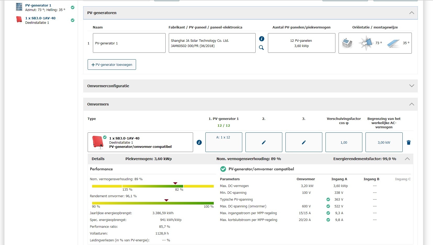

SMA tool kwam zelf al met de SMA 3.0 (minimum) als configuratie voor de 12 panelen.
https://www.sunnydesignweb.com/sdweb/#/ (kies nieuw project)
Afbeeldingslocatie: https://tweakers.net/ext/f/NVyydolAXc1Z2BPfZ1irFnBk/thumb.jpg
Je dak is ook maar 3m30 hoog? Of passen er ook 2x 1 mtr panelen ?
Maar ik denk dat je gaat voor laagste prijs, dus laat maar.
Edit: pas het vermogen omvormer even aan in je tabel.
Je geeft het DC vermogen aan. (vermoed ik)
Uit een SMA 2.5 komt echt niet meer dan 2500 Watt AC vermogen
