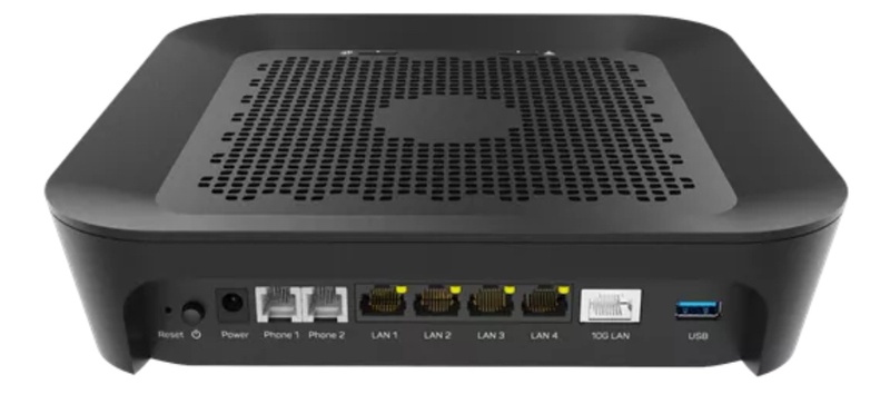

Maar de Sagemcom die je ontvangen hebt is volgens mij een volledige router/accesspoint met glasvezel aansluiting. Dus Nokia ONT wordt sowieso niet gebruikt in dat geval.
Volgens mij is CS39000 ook niet het typenummer, dat is de Fast 5684. Deze toch?
Afbeeldingslocatie: https://tweakers.net/i/HjZSruFHLlOg76NRpY-nDOerfjs=/800x/filters:strip_icc():strip_exif()/f/image/tUi8RPQWUON7NY8lyQgafv73.jpg?f=fotoalbum_large
Hier de installatie instructie: https://www.delta.nl/klan...ernet/sagemcom-f-st-5684/
