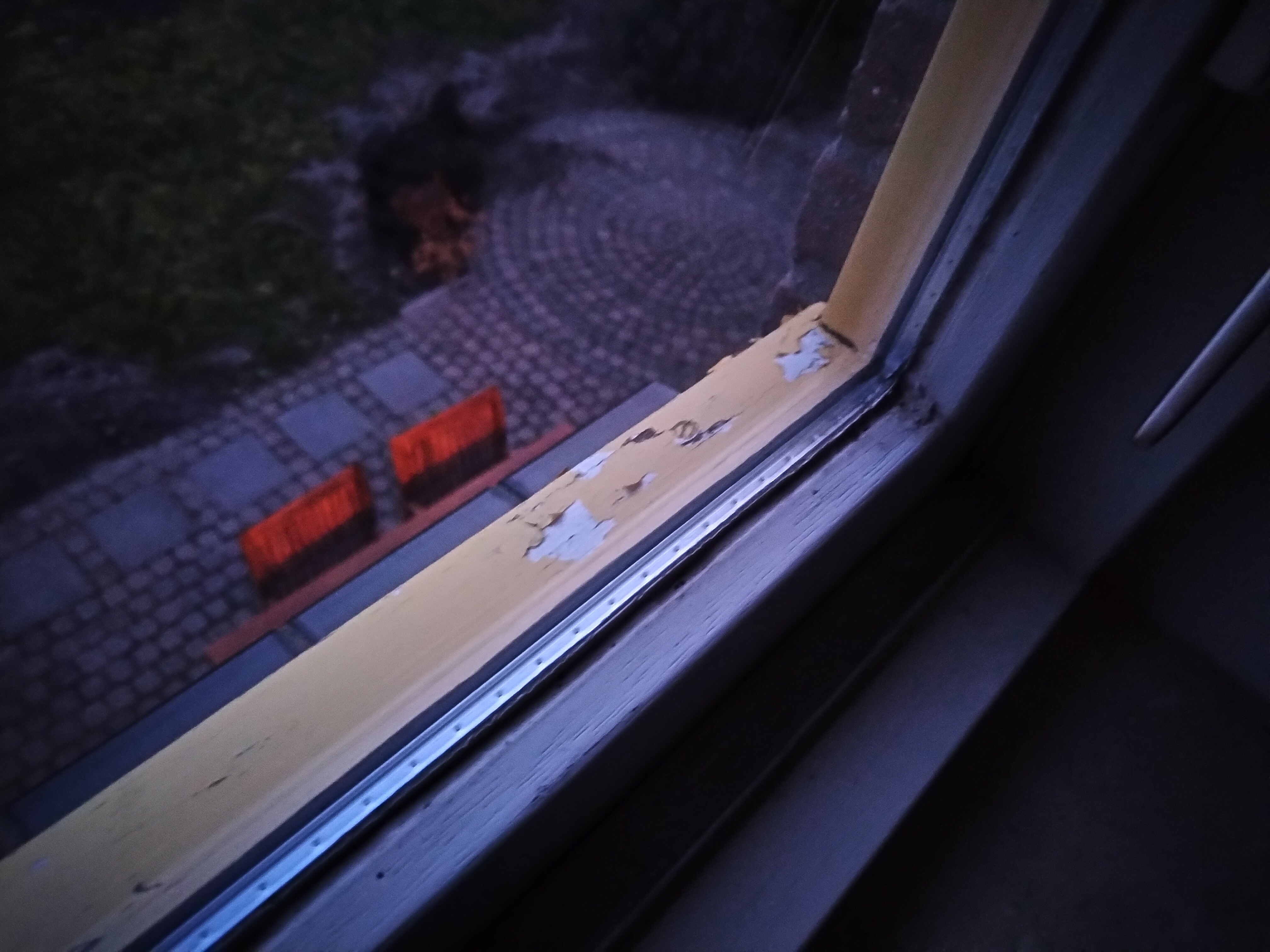

Afgelopen jaar viel ons wel op dat er bij enkele ramen condens aan de binnenkant van de ramen stond, en dat het dubbele glas toch best een koude trek had.
Nu dut voorjaar sprak ik de ramenwasser even, due zei dat best wat kozijnen rot waren. En ja, bij meerdere ramen is de verf ineens gebarsten en donkere, zwarte plekken er onder.
Nu voel ik me al een beetje opgelicht met die cv ketel, maar dat is nog te overzien qua kosten.
Alle kozijnen vervangen is een andere ordegrootte, Bekisol heeft een offerte uitgebracht van €30.000 (16 ramen, voordeur en schuifpui).
Dat de kozijnen vlak voor verkoop geschilderd zijn is natuurlijk mooi meegenomen, maar dat 1,5 jaar later de verf er van af springt en rot blijken, lijkt mij niet helemaal zoals je zou mogen verwachten.
Heeft iemand hier ervaring mee? Herkent iemand zoiets soortgelijks, en wat voor stappen kan je ondernemen?
Nogmaals bouwkundige keuring en met die twee rapporten een advocaat inschakelen?

Kan je wat fotos van de kozijnen delen? Dat is wat makkelijker om te zien hoe erg het is.

Jaer schreef op zondag 7 april 2019 @ 09:58:
Ben ook heel benieuwd; zijn het een paar plekjes of vallen de ramen er haast uit?

Serieus, hoe kan je hier vergeten dat ze over een stel compleet rotte kozijnen hebben geschilderd om het te verbergen?
Ah, jij hebt de foto's van TS al gezien? O-)

Weet je zeker dat de kozijnen zelf rot zijn? Als de glaslatten van 5 euro per meter rot zijn ziet dat er ook dramatisch uit maar is het heel makkelijk te verhelpen.

Als het maar een klein rot plekje is, rotte deel uitbeitelen, nieuw deel erin lijmen, schuren, overschilderen klaar. Hout is fijn en lekker bewerkelijk.
Indien je nieuwe kozijnen nodig hebt, neem dan HR++ glas of hoger (isoleert geluidwerend) . Er waren subsidieregelingen voor.
Ook moet je niet vergeten de raamkitnaden te verversen. Anders rot het alsnog door.

Nog even over die glaslatten, dit is hoe het uit ziet. Voor max 25 euro aan materiaalkosten per kozijn op te lossen. In dit geval is het kozijn zelf ook een beetje beschadigd maar lang niet erg genoeg om te vervangen.
Afbeeldingslocatie: https://i.imgur.com/pHzvS0t.jpg
Lijkt me de moeite waard om dit even goed te checken. De offerte van die kozijnenboer zou ik niet automatisch als richtlijn nemen want als hem gevraagd is wat het kost "om de kozijnen te vervangen" is dat ook waar je de prijs voor krijgt. Uitzonderingen daargelaten, maar die zul je meestal niet bij die grote ketens vinden.

Grenen, Vuren en Lariks kozijnen hebben een levensduur van maximaal ~25 jaar. Dus het is niet heel gek dat die na 28 jaar 'op' zijn en dat dat vervangen onderdeel is van het normale en te verwachten onderhoud.
Wat een onzin, hier grenen kozijnen van 102 jaar oud, nog in prima staat. Vorig jaar overal HR++ in en ze gaan zo weer 100 jaar mee.
En ts, je koop een bestaand huis, daar zit onderhoud in. Als het je zelf niet opvalt dat je "rotte" plekjes heb in je kozijnen zal het allemaal wel mee vallen. Laat de gewoon opknappen, met de juiste filler/plamuur en desnoods stukken nieuw hout valt het vast weer op te knappen. (Hint *dry flex)
  • _JGC_
  • Laatst online: 00:54
Toen ik mijn huis kwam bekijken drukte ik ook gewoon met de autosleutel op de kozijnen. Was ook net een halfjaar daarvoor geschilderd, en idd met insteek dat het mooi leek voor de verkoop. Daar prikte ik dus zo doorheen, letterlijk.
Maargoed, vader is schilder en weet hoe ie met houtrotvuller en stukjes hardhout om moet gaan, dus dat was gewoon goedkoop herstellen.
Meerdere ramen hebben dit soort plekken.
Ik kan een schroevendraaier er een paar mm in drukken.
Afbeeldingslocatie: https://tweakers.net/ext/f/NT7fvIHjKmXA3YQjUVoqCv2i/medium.jpg
Afbeeldingslocatie: https://tweakers.net/ext/f/HNvvCx0DCFjVksip4d4XOhpT/medium.jpg
Afbeeldingslocatie: https://tweakers.net/ext/f/XK1zmVLRcqf6absbt3shcjuf/medium.jpg

Bij die laatste twijfel ik, dat is onder deze hoek niet goed te zien. Maar die eerste twee lijken me precies hetzelfde als bij mij; niet het kozijn zelf dus.

Yucon schreef op zondag 7 april 2019 @ 21:00:
De eerste is een inzetraam geplaatst in een kozijn. Dit raam kon schijnbaar eerst open (nog afdrukken van de scharnieren) maar is dicht gemaakt.
Foto 3 is inderdaad een openslaand raam.
De plekken zitten overal op de onderste lat van de raamlijst. Bij niet-openslaande ramen is dit het kozijn zelf, maar daar kan ik lastig een foto van maken.

@DropjesLover 1e foto's zie ik 'afdeklijstjes' dat is geen kozijn zelf. en van boven 'insteken' gaat makkelijker dan van de voorkant.

Hackus schreef op zondag 7 april 2019 @ 21:14:
Precies, en bij die tweede foto zie je zelfs vrij duidelijk de naad lopen.

Persoonlijk vind ik dit ook wel meevallen. Toen ik een schroevendraaier in de vensterbank stak zag ik hem aan de binnenkant van het raam weer voorbij komen. Ik had de intentie om het kozijn te herstellen, maar heb ze toch maar laten vervangen.
Een paar foto’s zeggen natuurlijk niet alles maar dit ziet eruit alsof het eenvoudig te herstellen is.
Hmmm, dat zou natuurlijk enorm schelen. Zoals gezegd, ik kan prima zelf remmen van mn auto vervangen, maar qua bouwkundige dingen ben ik gewoon een leek.
Probleem is wel dat we een gewoon woonhuis hebben met meerdere ramen op de 1e verdieping. Daar moet dan dus een stijger bij komen.
Even de onderste glaslat er uit trekken en vervangen gaat mij gewoon te ver.
Plus dat ik hier gewoon niet op gerekend had, en het inderdaad bij voorkeur dan in 1 keer goed zou willen doen en vervangen door kunststof HR++(+) als we dan toch bezig zijn.

DropjesLover schreef op zondag 7 april 2019 @ 21:21:
Natuurlijk verwacht ik niet het totale aanschafbedrag van die aankoop/investering terug, maar een paar duizend ligt meer in de lijn der verwachting. Al ware het omdat als ik het moet laten schilderen het €4k kost volgens het bouwkundig rapport.
foto 2 toont schroeven van boven.( vaak is het gespijkerd) dus met schroevendraaier setje kun je het al verwijderen. platte brede schroevendraaier om te lichten, en iets smallere voor de schroeven open te draaien.
(evt handhamer erbij)kijk wat instructies op oa youtube
edit: schroeven kunnen 'verzonken' liggen en iets onder lak en plamuur zitten.

@DropjesLover Het zijn dus je onderste glaslatten. Die zijn nog van het oude type waarbij water op de lat en op het kozijn blijft staan.
Glaslatten onder eruit, rotte stukken uit de onderdorpel halen kozijn en even goed in de grondverf en dan hardhouten neuslatten erover. Die dekken de onderdorpel helemaal af en lopen zelf ook iets af als je het goed doet. Kozijn wordt niet meer nat en kan nog ventileren.

_JGC_ schreef op zondag 7 april 2019 @ 21:42:
Deze zijn niet horizontaal maar het vlak staat onder een graad of 5 a 10 schuin, hier blijft geen water staan.
Blijft over waarom/hoe er dan wel vocht en kou onder het raam door naar binnen trekt :/

DropjesLover schreef op zondag 7 april 2019 @ 21:48:
Condens. De kou is omdat je oud dubbelglas hebt, condens is omdat je warme vochtige lucht condenseert langs de randen en daar lekker gaat schimmelen. Komt overigens vnml door te weinig ventileren. Als je kunststof plaatst en niks aan je ventilatie doet kan je het uit de rubbers poetsen ipv uit de kitranden.
Dat trekt niet naar binnen, dat is vocht wat van binnen komt, je ventileerd te weinig, sterker nog, als de kit naad niet 100% dicht is aan de binnenkant condenseerd het ook tussen je glaslat en kozijn en krijg je dus kans op houtrot, je onderste glaslat kan volgens mij ook niet al te best ventileren/ afvoeren. 10 tegen 1 dat het eronder nat is.
Wil je nu echt de staat van je kozijnen weten, laat dan iemand het vocht meten in het hout.

Rotte glaslatten kun je natuurlijk nog wel vervangen zonder het hele kozijn mee te nemen. Kan wel zijn dat het bij elke spijker doorgerot is een eind het kozijn in.

Maar qua condens; ja, aan de binnenkant. Daar krijg je geen houtrot aan de buitenkant van.
