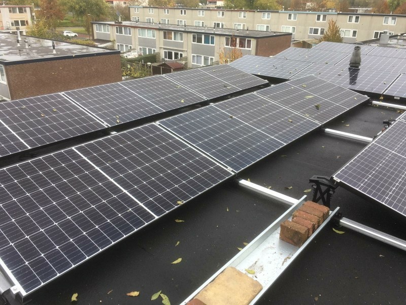

met 5 graden worden de panelen erg snel vuil.
(ik had eens panelen gelegd bij de buren op 4,5 graden betonvoeten... snel geruild voor 10 graden)
Bovendien krijg je dan zelf schaduw van de buren?
De panasonics hebben een afwateringsgootje.

https://afbeelding.im/a6ZWA5eY
Is met de Panasonic
https://afbeelding.im/7s32DmE4
Is met de Panasonic alleen op het dak.

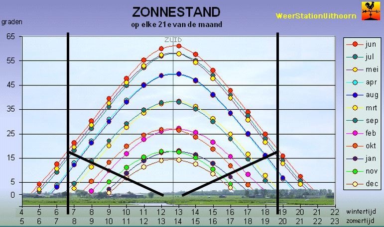

Als je dan geen schaduw wilt werpen op de buren bij een zon hoek van 20 graden mag het hoogste punt van jouw paneel maximaal 3.6 cm hoger zijn dan het paneel van de buren. En andersom geldt hetzelfde.

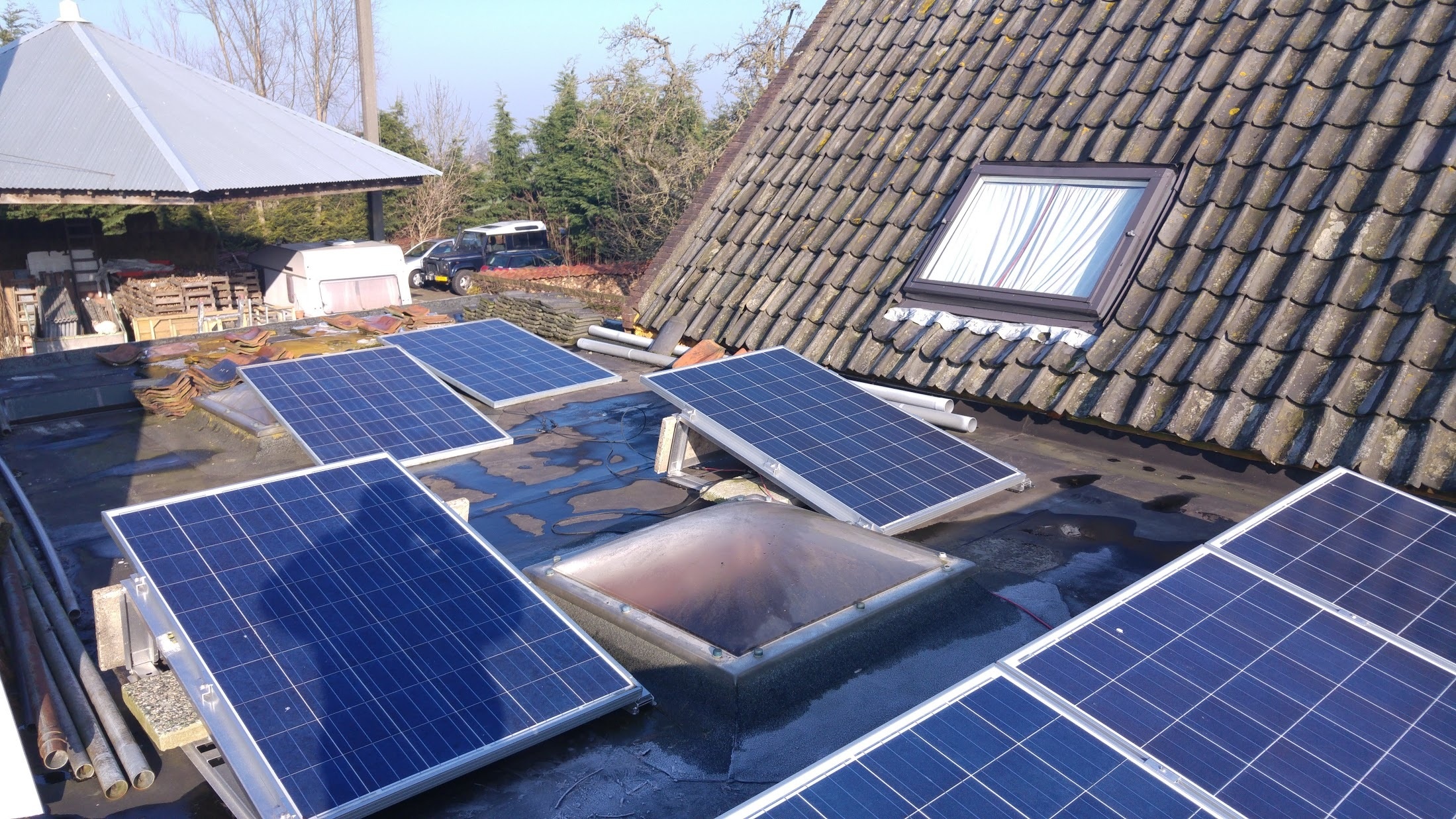

24x SolarFrontier SF-170S. 4x 6 N/Z in portrait (ff zonder de pijpjes gerekend) zou ook nog kunnen.
1257 x 977
Fotos:
thido in "Elektriciteit opwekken met zonnepanelen (PV) Deel 5"
Maar ja. Markplaats afstruinen en oppassen voor die oplichter die er bij staat. (kWh)
Maar ik vrees dat die pijpjes allemaal niet goed uitkomen, enkel zoals bij de opstelling met de buren.
[ Voor 53% gewijzigd door AUijtdehaag op 17-03-2019 19:23 ]

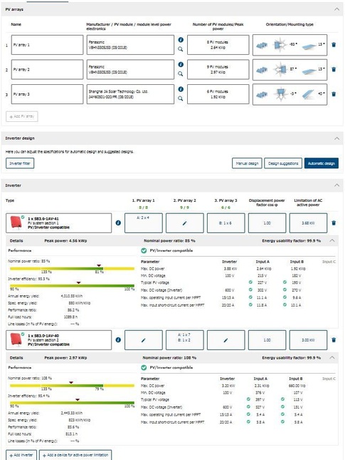

Het polystring advies van @AUijtdehaag was gebaseerd op 7 oost en 7 west. Met ongelijke strings, namelijk 9 west en 8 oost, zou ik zeker geen polystring aanraden, maar gewoon ieder een eigen mppt. (het verschil tussen 8 en 9 is teveel)
Je zou ze gewoon allebei een eigen mpp tracker kunnen geven van een 5 kW 3 fase omvormer.
En zuid met een losse 1 fase omvormer zoals in een deel van mijn advies stond.
Of, als je het probleem voorlegt aan Sunny krijg je 2 enkelfase omvormers, met in totaal 4 trackers:

Ik had al eerder aangegeven dat het 2x 8 moest worden en 16 panelen voor een polystring.

Let wel op dat de omvormer assymetrisch wordt belast. Een SMA kan daar zover ik weet mee omgaan maar andere omvormers zouden best per mppt een limiet kunnen hebben van 60% van het totaal. Helaas word dat niet duidelijk gespecificeerd.

Maar @Boutersewalter krijgt pas schaduw als de zon recht op het oosten of westen staat en dan lager is dan 20 graden. Had @WoudseHoeve misschien geen 'hoger' obstakel?
Praktijk gegevens zijn veel beter maar ik probeer het even vanuit de theorie te benaderen.
http://www.weerstationuithoorn.nl/weer/zonnestand.htm
Ik heb deze gegevens gepakt, en een lijntje bij 6:40 en 18:40 gezet omdat de zon dan in het oosten en westen staat. En toen heb ik rechte lijnen gezet van 6:40, 17 graden naar 12:40, 0 graden en aan de andere kant hetzelfde. (17 graden ipv 20 omdat een heel klein beetje schaduw op een cel nog niet zo rampzalig is, dat wordt het pas als de cel grotendeels in de schaduw ligt)
Ik weet niet goed of de schuine lijnen in werkelijkheid recht of krom zijn (en welke kant op krom), maar dit zal denk ik een aardige benadering zijn. Alles onder de lijnen zou volgens mij schaduw op de onderste cel moeten zijn.
Als dit zo ongeveer klopt ben je gemiddeld elke ochtend en avond 1.5 uur productie kwijt.

@Andre1973 @Boutersewalter @busscherski
Bij mijn systeem was een paar maanden in de winter de onderste 20cm in de schaduw van het tegenoverliggende dak. Ook als de zon op zijn hoogst stond. Aangezien ik 3 vlakken van 4x4=16 panelen in serie had, ging alles uit.
Hier zie je de oude situatie:
Afbeeldingslocatie: http://www.woudsehoeve.nl/content/DakIsVol.jpg
De schaduw:
Afbeeldingslocatie: http://www.woudsehoeve.nl/content/schaduwoppanelen1.jpg
Ik heb nu samen met Andre alle panelen een 15 cm omhoog geplaatst (meer kon niet zonder boven de nok uit te komen) en de strings verdeling veranderd. Daarnaast ook 8 panelen toegevoegd (niet omdat het moet maar omdat het kan)
De deel van de onderste rij panelen zitten nu in 1 string, als ook een deel van de toegevoegde panelen naast de dakkapel.
Ook had ik sochtends (ook in de zomer) last van een hoge hooiberg paal( nee die haal ik niet weg) dus heb ik de resterende panelen in een waaier patroon in serie gezet zodat de schaduw van de paal steeds van de ene string naar de andere gaat.
Al met al heb ik nu minimale impackt van de schaduw op een verder schaduwloos dak.

Ander setje, Solaredge, met nog wat verspreid liggende panelen (in middels wat netter)
Afbeeldingslocatie: http://www.woudsehoeve.nl/content/tweakers/Schapenstal.jpg
[ Voor 2% gewijzigd door WoudseHoeve op 21-03-2019 09:25 . Reden: foto ]
~40kWp,2xSE7k,Victron 3xMPII48/10kVA+Mppt450(200/100), 135kWh Docan LFP, 25kW houtkachel, 120 Heatpipes+1210L, linkedin

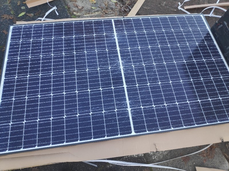

Vandaag de zonnepanelen binnen gekregen.
Helaas was er 1 kapot. Word dinsdag na geleverd. Alles vandaag naar boven getild en het click fit fusion in elkaar gezet. Morgen op het dak de panelen daarop monteren.
Hele huis geïsoleerd met rd 6. Decentrale WTW. 12x310wp tilt 8° en 9x335 tilt 15°(Zuid) op Goodwe 6k omvormer. Pana J 5kW warmtepomp. AE v4 270l. Gasloos sinds 14-11-2020.

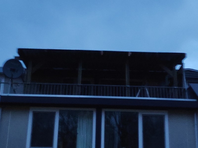

Afbeeldingslocatie: https://tweakers.net/ext/f/tmqYbw1oayuJQqGZQamtWbp6/thumb.jpg
Afbeeldingslocatie: https://tweakers.net/ext/f/1lGIZIWCX3OT3VBixgZRdk39/thumb.jpg
@AUijtdehaag @Andre1973
Bedankt voor de adviezen.
Als hij werk maar eens kijken hoe ik dit op PV output ga krijgen.
Op naar het volgende project: een Panasonic 5kw warmtepomp.
