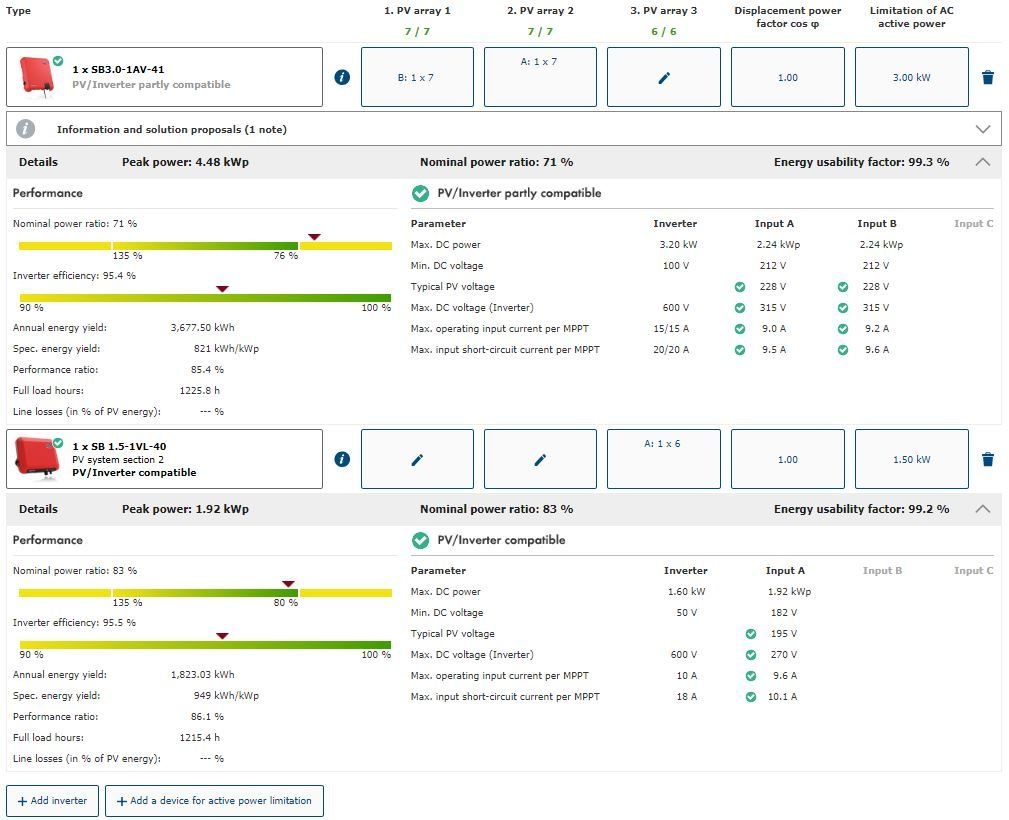

Even een voorbeeld met uitsluitend het paneel dat je gekozen hebt (eigenlijk heb ik 320 Wp panelen genomen omdat ik geen 325 Wp kon vinden, dus je mag 1.6% optellen bij alle vermogens en opbrengsten in deze post).
7 oost, 7 west 15 graden. En nog 6 op zuid 40 graden helling.
96 cells panelen zoals Panasonic Kuro's raad ik niet snel aan voor mensen die korte terugverdientijd willen, veel kleine omvormers werken gewoon met 4 tot 6 panelen, bij 6 panelen zit je ergens rond 95% rendement van de 98% die theoretisch maximaal mogelijk is. Voor die 3% verschil kun je niet snel 96 cells panelen zoals Panasonic Kuro terugverdienen. Want die Kuro`s kosten 91 euro meer dan de JA solar panelen van 325 W
Je kunt inderdaad zoals @migjes aangeeft elk jaar of elke 2 jaar iets aanpassen en uitbouwen, maar ik raad het liefst meteen een totaal oplossing aan, waar je als het goed is de komende tijd niets meer aan veranderd. En als je toch kriebels krijgt begin je maar aan je blokhut. Hierbij een voorbeeld met 2 kleine omvormers.
Klein beetje aftoppen met een 3 kW en een 1.5 kW omvormer: 5501 kWh / jaar

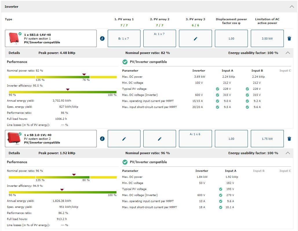

Boutersewalter1
Niets aftoppen met een 3.5 kW en een 1.75 kW omvormer: 5529 kWh/jaar
Boutersewalter2
De opbrengst verschilt nauwelijks. Dus bedenk zelf maar welke omvormer je neemt.
In bovenstaande screenshots is de inefficientie vanwege lage DC spanning al meegenomen.
Kleine omvormer
Je hebt hier een min DC voltage van 182 V
Een Goodwe omvormer met 1 mmpt van 1 tot 3 kW heeft een mpp bereik van 80 tot 400 V, de efficientie zal zo rond 94% liggen, (98% is het theoretische maximum bij een typische DC spanning van 350 V)

Ruwweg hetzelfde geldt voor kleine omvormers van Growatt, Solis, Zeversolar etc. Bij Omniksol vind ik de 1.5 kW wel geschikt maar de 2 kW niet.
Grote omvormer
Zoals @migjes al aangeeft kan oost-west op 1 tracker, maar iedere 7 panelen een eigen tracker is wel net iets efficienter. Als je de omvormer nog moet kopen (zoals nu) zou ik een omvormer met 2 trackers nemen (kost zo`n 60 euro extra maar dat vind ik het waard). En daar komt nog bij dat met 2 strings parallel op een enkelfase omvormer je bij de omvormer selectie goed moet opletten of de stroom en kortsluitstroom niet te hoog worden.
Ook hier even opletten dat je een omvormer neemt die een relatief laag "MPPT spanningsbereik vol vermogen" heeft.
Je hebt hier een min DC voltage van 228 V.
Ook hier moeten we opletten of de gekozen omvormer een laag mpp vol vermogen voltage heeft.
GW3000D-NS heeft een bereik van 150~550 V dus die voldoet. Hetzelfde geldt voor bijna alle moderne Transformator Loze omvormers.

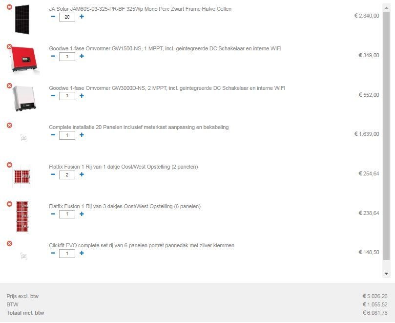

Ik had nog niet begrepen wat voor montagemateriaal je precies nodig hebt voor je terras, ik heb maar even pannendak aangenomen.
5026 euro voor 6500 Wp (0.773 euro / Wp) excl btw en inclusief installatie.
Met 5500 kWh per jaar en 0.22 cent per kWh zou je die in 4.15 jaar terugverdienen als salderen door zou gaan.

Hele huis geïsoleerd met rd 6. Decentrale WTW. 12x310wp tilt 8° en 9x335 tilt 15°(Zuid) op Goodwe 6k omvormer. Pana J 5kW warmtepomp. AE v4 270l. Gasloos sinds 14-11-2020.
  • AUijtdehaag
Op zuid kunnen er maar 5, want 6x 1053 = 6318
Afbeeldingslocatie: https://tweakers.net/ext/f/LvcjqQc7KY1WmMHzdRnOlvGE/thumb.jpg
Voor polystring (2 parallel op 1 ingang) heb je gelijke stringen nodig
Dus 16 panelen ipv 17 panelen (in het plaatje 2x 8 en 1x 5)
Tenzij je alleen je platdak op 1x 3-fase omvormer doet
[ Voor 44% gewijzigd door AUijtdehaag op 17-03-2019 12:10 ]

Vind de prijs nog steeds wat hoog. Is 1 1/5x zo duur. Is er niets alternatief?
Zal ik het is op het algemeen forum vragen?
[ Voor 65% gewijzigd door Boutersewalter op 17-03-2019 12:54 ]
  • AUijtdehaag
Alternatief is Solaredge of Micro omvormers en minder Wp
  • Boutersewalter

  • Boutersewalter
  • Registratie: Februari 2018
  • Laatst online: 19-03 08:40
Dan gaat het toch maar de Panasonic worden.
Os wel duur (€1.35/1wp)maar heb direct wel wat goeds.
Met 4817kw per jaar ben ik eerst zeer tevreden. Dan direct maar een 3f 6kw sma erop dan kan ik ook daar direct op Zuid mee uitbreiden. Kom ik met Zuid erbij op 6197kw.
6197 - 3800 eigen gebruik = 2300kw over voor een warmtepomp. Kom ik denk ik nog iets te kort. Maar dat zien we dan wel weer.
Heren ik weet nu waar ik aan toe ben. Mochten jullie onderweg toevallig nog wat zien hoor ik het graag.
Hartelijk dank voor het advies en de moeite.

Het polystring advies van @AUijtdehaag was gebaseerd op 7 oost en 7 west. Met ongelijke strings, namelijk 9 west en 8 oost, zou ik zeker geen polystring aanraden, maar gewoon ieder een eigen mppt. (het verschil tussen 8 en 9 is teveel)
Je zou ze gewoon allebei een eigen mpp tracker kunnen geven van een 5 kW 3 fase omvormer.
En zuid met een losse 1 fase omvormer zoals in een deel van mijn advies stond.
Of, als je het probleem voorlegt aan Sunny krijg je 2 enkelfase omvormers, met in totaal 4 trackers:
Boutersewalter4
Maar dan zou ik wel de 9 panelen verdelen in 4 en 5 in plaats van 2 en 7. Hoewel Sunny denkt dat 2 en 7 effcienter is. (doorgaans heeft Sunny gelijk maar ik twijfel nu een beetje)
  • AUijtdehaag
@busscherski
Ik had al eerder aangegeven dat het 2x 8 moest worden en 16 panelen voor een polystring.
[ Voor 30% gewijzigd door AUijtdehaag op 17-03-2019 21:38 ]

Let wel op dat de omvormer assymetrisch wordt belast. Een SMA kan daar zover ik weet mee omgaan maar andere omvormers zouden best per mppt een limiet kunnen hebben van 60% van het totaal. Helaas word dat niet duidelijk gespecificeerd.

Ik heb net uitgerekend op Sunny dat deze panelen me nu 4376 kw tegenover 16 panelen (noord west) van Panasonic 4521kw
Alleen scheelt het wel bijna 3k
