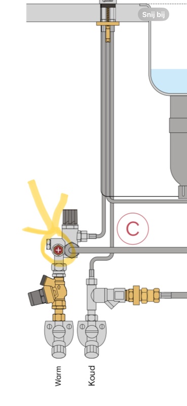

Ook ik ben van plan om een quooker te plaatsen in onze keuken. We hebben onze ketel boven op zolder, dus in ons geval duurt het momenteel een minuut voor het water echt goed warm is. Een Combi+ is voor ons daarom niet ideaal, want als we maar een klein beetje warm water nodig hebben, dan bereikt het door de ketel opgewarmde water de keuken toch niet. Nadeel is dan dat we een beperkte hoeveelheid warm water kunnen tappen, maar in 99 van de 100 keren is dat denk ik geen probleem.
Nu heb ik het geluk dat de waterleidingen en het punt waar wordt afgetakt naar de badkamer te bereiken is achter een deur, dus ik heb daar de mogelijkheid om de warmwaterleiding naar de keuken af te doppen.
Nu zat ik even verder na te denken of er een mogelijkheid is om in het geval toch veel warm water nodig is in de keuken, om m.b.v. twee kogelkranen alsnog door de ketel opgewarmd water bij de quooker te krijgen. Waar ik aan zit te denken is om een Combi+ in de keuken 'gewoon' op de warm- en koudwaterleiding aan te sluiten, en dan vlak na het punt waar de warmwaterleiding aftakt naar de badkamer een kogelkraan te plaatsen om het warmwater af te sluiten en daar vlak onder een verbinding tussen de warm- en koudwaterleiding te maken die ik open en dicht kan zetten m.b.v. een tweede kogelkraan.
Afbeeldingslocatie: https://tweakers.net/i/lw7P2ikasmMIFT-LU08GjvrupkU=/full-fit-in/4920x3264/filters:max_bytes(3145728):no_upscale():strip_icc():fill(white):strip_exif()/f/image/27JAjtR5ehiSfZCUdccT5zhd.jpg?f=user_large
Standaard zou dan de eerste kraan dichtstaan om het warm water tegen te houden en de tweede kraan (de verbinding tussen warm en koud) openstaan, zodat beneden in de keuken in zowel de warm- als koudwaterleiding koud water levert. In het geval ik toch veel warm water nodig heb beneden, dan kan ik de twee kranen bedienen om het warm water weer in de warmwaterleiding in de keuken te krijgen. Voor beide varianten heeft legionella geen kans, omdat er geen stilstaand water is.
Heeft iemand ervaring met zo'n soort oplossing? Is dit iets wat voor de quooker verder geen probleem is? En is het toegestaan om een soort 'kortsluiting' te creeren tussen de warm en koudwaterleiding?

@JeroenTheStig De kans dat je jouw oplossing nodig hebt is klein. Hou het simpel, dat scheelt ook nog in je portemonnee.
Qua kosten zal het denk ik wel meevallen, er moet immers hoe dan ook een aanpassing gedaan worden aan de leidingen. Het is het verschil tussen het afdoppen van de warmwaterleiding of het plaatsen van twee kranen.

Als je een realistisch doel hebt om twee emmers heet water direct achter elkaar te tappen is het een idee. Zelf heb ik het nog niet meegemaakt. Na 20 minuten is er weer voldoende heet water.

ook hier: Risico op Legionella: Niet doen!

We hebben uiteindelijk gekozen voor de simpele oplossing, namelijk het afdoppen van de warmwaterleiding bij de splitsing tussen keuken en badkamer, maar puur uit interesse ben ik toch wel benieuwd waarom de tweede oplossing risico op legionella heeft? Er is geen sprake van stilstaand water, enkel vervoer van koud water in zowel de koud- als warmwaterleiding naar de keuken toe vanaf de splitsing bij de badkamer.
  • Kammika
  • Registratie: Februari 2018
  • Laatst online: 12:35
JeroenTheStig schreef op zondag 2 april 2023 @ 15:48:
Ik las eruit dat jij met een tweede kraan de warmwaterleiding dicht wilt kunnen zetten..

Een vraag. Ik heb al een jaar of 4 een combi+ maar dan aangesloten als Combi. Ik heb in de keuken het tapkraantje op de warm water leiding dicht staan. Destijds zo aangesloten omdat ik de cv niet constant aan wil laten springen. Prima oplossing. Enige nadeel is dat je soms de quooker helemaal leeg tapt.
Echter maak ik me zorgen over legionella in de warm water leiding. Alles loopt door de muur en kan hem niet eerder aftappen.
Kan in technisch gezien de Quooker aansluiten op de warm water leiding? Ik heb nu een warmtepompboiler en dus maakt me het niet veel uit als er warm water uit getapt wordt om de quooker te vullen.
Wat nou als ik de slang aangeduid met “in” uit het mengventiel haal en aansluit op de warm water leiding in de keuken. Ik heb nog de afdop met de plus aangeduid bij de peil. Die draai ik vervolgens daar in.
Zo vul ik de quooker met warm water maar nog belangrijker heb ik geen risico op legionella. Het warme water gaat dan gewoon uit de quooker door het mengventiel weer naar de kraan.
Kloppen mijn bevindingen en zou dit technisch kunnen?
