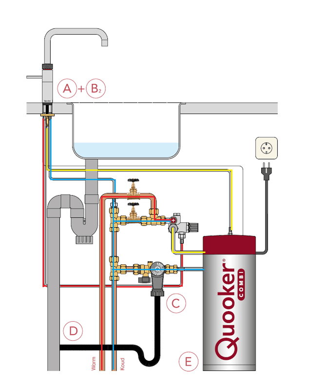

Hallo,
Wij hebben besloten een Quooker te nemen in onze nieuwe keuken.
Nu kunnen wij kiezen uit de Combi of Combi+. Dit is een boiler van 7L kokend water.
Combi+
Het verschil zit hem in het feit dat de Combi+ zowel op koud als warm water wordt aangesloten. Dat betekent dat zodra je de warm water kraan aanzet het kokende water van de Quooker met koud water wordt gemengd naar 60graden. Ondertussen springt direct de CV boven aan om warm water te leveren. Wanneer het warme water de keuken heeft bereikt (duurt bij ons wel 20-30sec), stopt de Quooker en komt het warme water rechtstreeks van de CV.
Voordeel: Onbeperkt warm water
Nadeel: Bij elke warmwater vraag wordt de CV boven aangeslingerd. Aangezien het bij ons wel 20+ sec duurt, ben je vaak klaar met warm water zodra het water beneden is. Dus de CV slaat steeds onbeperkt aan.
Combi
De combi wordt alleen aangesloten op het koude water. Dus een soort close in boiler. We hebben 7L kokend water (110graden) ter beschikking wat gemengd wordt met koud water voor 60 graden warm water. Dus eigenlijk zo'n 15 liter warm water. Als dat op is is het op en moeten we 20min wachten voor de 7L weer op 110graden is. Wij zijn nu met zijn 2en en ik kan mij niet voorstellen dat het vaak voorkomt dat wij meer dan 15L warm water nodig hebben, maar misschien zien wij wat over het hoofd?
Voordeel: CV slaat niet meer aan om warm water te leveren
Nadeel: maximaal 15L warm water per keer.
Wat moeten jullie nog meer weten
-CV staat op zolder en duurt wel 20-30sec voor het water warm is.
-Wij hebben een zonneboiler van 175L. Het water uit de zonneboiler wordt door de CV na-verwarmd naar 60 graden. De zonneboiler wordt vaak ochtends of avonds leeg gedoucht.
Op deze site staat uitgelegd wanneer welke Quooker.
https://www.bemmelenkroon.nl/quooker/wanneer-welke-quooker/
Zij geven juist aan dat wanneer het lang duurt voor je warm water hebt, je beter voor een combi+ gaat. Maar zij gaan voorbij aan het feit dat dan vaak voor niets de CV aanslaat (extra gas verbruik)
Afbeeldingslocatie: https://www.bemmelenkroon.nl/wp-content/uploads/combi-plus-quooker-werking.gif
Zelf denk ik voor de Combi te kiezen, maar wellicht zie ik dingen over het hoofd.
Alvast bedankt voor jullie tips en adviezen.

Pakhaas schreef op donderdag 7 maart 2019 @ 08:14:
Je eerste nadeel is geen nadeel, want zo krijg je nu ook warm water neem ik aan? Het nadeel er aan is dan dat je voor nog minder warm water die hele leiding laat vollopen en je cv aanzet.
Je andere nadeel lijkt me ook geen nadeel, hoe veel 'warm' water gebruik jij per keer dat je warm water pakt? Stel dat het eens op is, dan wacht je een paar minuten en ga je weer verder.
De combi lijkt mij in alle gevallen de beste keuze, tenzij je cv in je keukenkastje zit maar dan had je geen Quooker gehoeven.

Net contact gehad met de installateur. De combi en combi+ zijn precies hetzelfde. Het verschil zit hem in de manier van installeren. Dat is mooi, want dan kan ik altijd nog achteraf beslissen om het toch anders aan te leggen.

@Pakhaas @Moonbase Ik stond voor dezelfde uitdaging met de ongebruikte warmwaterleiding. Ik heb het opgelost door de vaatwasser aan te sluiten op de warmwaterleiding (aangezien die bij mij nooit warmer wordt dan 45 graden door een mengventiel achter de badkamer boiler). Nu wordt de leiding dus bijna iedere dag doorgespoeld met een paar liter water door de vaatwasser. Water wat in de vaatwasser terecht komt kan niet ingeademd worden, dus dat is ook geen legionella risico.

Ik heb ook met deze vraag gezeten. En die heb ik gewoon aan Quooker gesteld.
Als je de leiding niet kan afkoppelen bij de splitsing, dan is het veiliger om een COMBI+ te nemen.
Overigens kun je de Quooker gewoon zelf kopen en instelleren via Warmteservice. Zo spannend kan dat niet zijn, toch?
Uit ervaring weet ik wel dat een close-in boiler vrij snel leeg is als je wat spullen met de hand afwast.Dus oneindig warm water klinkt goed.

@Pakhaas In jouw geval is er misschien nog een tussenvariant mogelijk:
- Neem een Combi+
- Sluit deze niet aan op het warme water uit je CV, maar rechtstreeks op het warme water uit je zonneboiler
Je hebt dan in ieder geval veel langer warm water, omdat je behalve je 7 liter van 110 graden ook nog je hele zonneboiler tot je beschikking hebt. Je moet dan wel je warmwaterleiding zo aansluiten dat hij tussen je zonneboiler en je CV-ketel aftakt richting de keuken (kan alleen als er niet nog ergens een badkamer op dezelfde leiding zit).
Op die manier zal je CV-ketel niet onnodig aanslaan als je maar een beetje warm water gebruikt.
De Combi+ kun je overigens ook alleen op koud water aansluiten (iets ander aansluitschema). Ik heb dat nu ook zo gedaan en de warmwaterleiding aan de CV-kant onderbroken middels een aflsuitkraan. Mocht ik een zonneboiler aanschaffen dan wil ik hem zoals hierboven beschreven aansluiten.

hokje7 schreef op vrijdag 27 maart 2020 @ 12:55:
Heel interessant topic waarbij ik zelf wel een vraag heb. Ik heb inmiddels de Quooker Combi+E met flex, nog niet aangesloten mede door dit topic.
Wil eigenlijk niet de warmwater aansluiten die afkomstig is van de CV. Veel te ver weg dus onnodige verspilling water en energie. Om Salmonella te voorkomen wil ik hem dan aansluiten op de vaatwasser. Wat doe ik dan met de leiding van de Quooker? Wat ik namelijk niet begrijp hoe of wat doe je met de lose aansluiting die normaal voor de cv is wanneer je hem aansluit als een Combi.
Ben al een tijd aan het zoeken op internet maar kan er niks over vinden 8)7 hoop dat iemand hierop een antwoord weet. In dien mogelijk een aansluitschema, zou echt super zijn _/-\o_
Alvast bedankt voor de moeite O-)
COMBI+ ombouwen naar COMBI (PDF):
https://www.quooker.nl/me...wen_naar_combi_e_nl_1.pdf

Volgens mij is er nog een optie. Als je het niet erg vindt om 2 kranen op het aanrecht te hebben:
Bestaande situatie met menkraan op cv handhaven voor warmwater vraag >15L.
Splitsing in koudwaterleiding.
Sluit hier de COMBI op aan. Voor kokend water en warm water <15 L. Dit zonder dat de CV aan slaat.
Door de bestaande mengkraan af en toe te gebruiken, zul je ook geen legionella problemen krijgen.
Klopt dit?
  • Jim423
  • Laatst online: 20:37
Klopt maar dan heb je wel 2 kranen...

Ik zit met hetzelfde. Ik wil niet dat steeds de CV gaat lopen voor een beetje warm water. En al helemaal niet als ik de warm water kraan al weer sluit nog VOORDAT het eindelijk beneden in de keuken is aangekomen...
Volgens mij is het verschil tussen die twee alleen maar de manier van het aansluiten van het mengventiel.
Zie plaatje
Afbeeldingslocatie: https://tweakers.net/i/rgtt9OqSD-3MymV9dQNHQjtUUf8=/800x/filters:strip_exif()/f/image/ssSjbLv98frhB4sgMdTEq7aX.png?f=fotoalbum_large
(GEEL is het 100 graden water)
Op de COMBI (gewone) Wordt het koude water aanvoer in het mengventiel gemengd met het hete water van de Quooker en de output is de ingestelde temperatuur. (60 graden)
Op de COMBI+ gebeurt ongeveer hetzelfde alleen is dit de WARMwater leiding. Die is eerst KOUD dus het mengventiel doet feitelijk hetzelfde.
Totdat het water vanaf de CV warm wordt en het mengventiel sluit langzaam de leiding met warm water vanaf de Quooker.
Volgens mij is dus allen het verschil van de AANVOER leiding naar het mengventiel. (en dat bij de COMBI+ de KOUD aanvoer van de Quooker rechtstreeks op de koudwater leiding gaat i.p.v. via het mengventiel.)
Ik ga dus voor de COMBI+ en ga de aanvoer niet op de warme maar op de koude leiding aansluiten. (prijs is toch hetzelfde).
En als ik dan spijt krijg, omdat ik te vaak tegen een probleem aan loop dat warm op is, dan kan ik dat mengventiel altijd nog op de warmwater leiding aansluiten...
Ik kan zelfs overwegen om door middel van kogelkranen te kiezen de warmwater leiding van de CV open te zetten (en de KOUDE dicht) als ik veel warm water nodig zou hebben op enig moment...
Afbeeldingslocatie: https://tweakers.net/i/lkDriDXxXOQ0qCaYlfiGrLGwtWY=/x800/filters:strip_exif()/f/image/FbHmosIL3HlC2ciFcY8hIaug.png?f=fotoalbum_large

Let er op dat het niet 1 op 1 hetzelfde is. In de combi + opstelling zit er nog een keerklep voor het mengventiel om te voorkomen dat je je CV-ketel onder druk zet (die dan zal gaan overstorten..). Bij de combi opstelling moet deze keerklep er niet zijn, anders werkt de inlaatcombinatie niet en komt je reservoir op een te hoge druk te staan. Zie ook:
https://content.quooker.c...ba3c66535f73c4fd3c497c61a en https://www.quooker.nl/om...bi-combi-31-093-00-1.html

Even een plaatje van @Verwijderd recyclen, omdat ik ook voor deze -‘niet’ af te doppen lange warmwaterleiding van zolder- uitdaging sta en me het volgende afvraag.
Als dit nu zo aangesloten wordt en ik de warmwater stop-/kogelkraan zover knijp dat ik onder de tapdrempel van de ketel blijf…dan spoel ik bij iedere keer dat ik warmwater vraag mijn wamwaterleiding heel langzaam door (zonder dat de ketel hiervoor onnodig aanspringt) en maakt de Quooker middels het mengventiel (koud, geknepen ‘warm’ en kokend water) hier 60 graden van. Of zie ik iets over het hoofd?

Om even op mijn eigen reactie terug te komen, wellicht interessant voor anderen. Ik heb het inmiddels aangesloten zoals in het plaatje en ook al weer iets aangepast. Tijdens het installeren vroeg ik me al af of er zo geen koud water richting de ketel zou kunnen terugstromen, maar verwachtte geen problemen daardoor. Ja, dat kan dus, maar geeft wel 'problemen'... Tijdens het vullen van het bad werd de het water namelijk niet meer 60 graden, omdat deze door de open verbinding tussen warm- en koudwaterleiding in het keukenkastje koud water meenam. (Nee, ik vul het bad niet altijd met 60 graden, het was een test ;) )
Nu heb ik voor de bovenste kraan in het plaatje (warm waterleiding) een terugslagklep -terugstroombeveiliging, keerklep of hoe je het ook wilt noemen - geplaatst. Nu functioneert alles zoals de bedoeling is.

Fonzert schreef op dinsdag 8 februari 2022 @ 09:37:
Warm water in de badkamer komt van de ketel en is gewoon loei-heet. In de keuken wordt warm tapwater gemaakt door koud leidingwater en kokend Quooker-water, ondertussen spoelt ook de warmwaterleiding vanaf de ketel door, maar zo langzaam dat de ketel niet aanslaat (debiet ligt onder de tapdrempel). Mocht ik nu toch een keer meer dan de 15 liter warm water, die de Quooker in 1x kan leveren, nodig hebben dan kan dat. Het kraantje tussen de koud- en warmwaterleiding gaat dan dicht en de kraan die nu geknepen staat om onder de tapdrempel te blijven gaat dan helemaal open. De ketel levert dan 'onbeperkt' warm water.

Om het even goed te begrijpen:
De quooker wordt nooit gevuld met de warm-water aansluiting mag ik hopen?
Dus puur dat het warm water wordt gebruikt als mengwater.
Als de quooker leeg is, heb je dus wel warm water, maar geen kokend water?
Als dit trouwens zo is, dan is het vreemd dat quooker de warmwater-vraag niet uitstelt totdat de quooker bijv voor de helft leeg is o.i.d.

Zit er zelf aan te denken om de warmwaterleiding bij de splitsing in de meterkast te voorzien van een stopkogelkraan. Leiding blijft dan zitten, cooker wordt als combi+ aangesloten maar die kraan zit standaard dicht.
Mocht ik in de toekomst merken dat er wel af en toe water tekort is, of er is sprake van een warmtepomp boiler, kan die kraan alsnog open worden gezet.
Zie ik dan nog iets over het hoofd?

Ik heb bij mij hetzelfde gedaan.
Ik heb bij de ketel in de leiding die naar de keuken loopt een kogelkraan geplaatst.
In de keuken even voor t stof en het perongeluk open zetten van de kogelkraan een dopje erin gedraaid.
Zal vermoedelijk nog wel iets water in de leiding zitten. ( Gaat van de 1e verd. via de kruipruimte naar de keuken) maar dat betekent gewoon goed doorspoelen zodra die ooit weer in gebruik wordt genomen. Maar ik vermoed van niet.
Quooker als combi+ aansluiten en de warmwater kraan dichtdraaien werkt volgens mij niet. Dan krijg je geen water uit de kraan. Althans dat was hier het geval. Dus ik heb de boel omgebouwd naar de combi aansluitwijze
