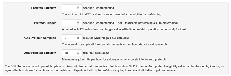

In Technitium heb ik de waardes iets verlaagd om prefetching iets eerder af te dwingen.
Afbeeldingslocatie: https://tweakers.net/i/j1M9ISU47QalZpWttUxylEm8aZg=/800x/filters:strip_exif()/f/image/CYwxVEx0o3GppMFLxXqvi3Ls.png?f=fotoalbum_large

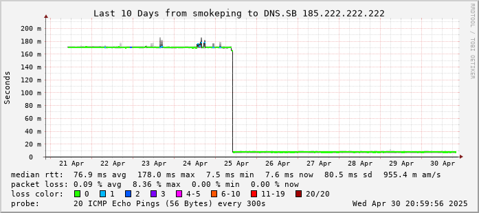

  • EverLast2002
  • Laatst online: 13:33
@stormfly
vraagje: wat precies doen die "various probes" in Smokeping?
ik vraag me af of in hoeverre een echo ping test relevant is in deze,
is het niet interessanter om te weten hoe snel een DNS server resolved ?
mijn verzameling A.I. afbeeldingen

EverLast2002 schreef op dinsdag 29 april 2025 @ 22:22:
@stormfly
Bij controlD zie je dat gedrag goed, het is overigens iets gezakt. Een paar werken terug zaten ze op 5ms ping en 10ms resolve tijd. Waarbij ze een heel goed peering (internet) netwerk hebben, alleen zijn hun servers flink traag. Omdat ik graag met netwerken knutsel is RTT voor mij wel een relevante waarde, je hebt helemaal gelijk dat voor deze discussie de DNS REQ de plaat is waar we naar zouden moeten kijken. Het zijn dig probes.
Ik heb controlD eens toegevoegd in AGH +9.9.9.9 naast KPN en mijn eigen Technititum om te kijken hoe de ranking zich uitlijnt, of AGH hetzelfde beeld geeft als smokeping dat controlD vrij/erg traag is ondanks hun leuke nerdy marketing.
Afbeeldingslocatie: https://tweakers.net/i/6lY9YZsIIXa1nAl6H_RuA4Wh94M=/800x/filters:strip_exif()/f/image/dGoqLYY5Eam2CT4aSnmseMWI.png?f=fotoalbum_large

stormfly schreef op woensdag 30 april 2025 @ 08:15:
Ik geen, want ze staan voor mij allemaal op een te grote afstand. Heb er wel een aantal in smokeping staan, je ziet ze op het screenshot met hun IP's
Via https://www.dnscheck.tools/ zie ik dat DNS.SB via xTom in Amsterdam zit. DNS4ALL zit in Haarlem.
De rest zit allemaal ietsje verder idd: Wenen, Zürich, Luxemburg, Kopenhagen, Nürnberg.
