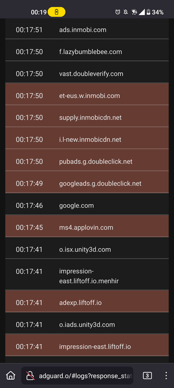

Ik ben nogal verbaasd dat ondanks de lijsten die ik gebruik:
- OISD Big
- AWavenue ads rule (specifiek voor mobiele ads)
- Dandelion Sprout game console
- Dandelion Sprout & Perflyst Smart TV
- uBlock Badware
- Phishing URL block list
Toch de volgende mobile ad netwerken en ad servers niet daarin voorkomen en dus in games op mn telefoon gewoon ads tonen:
Afbeeldingslocatie: https://tweakers.net/i/xrbBXsP27woHOVoGz5s2t_nqxVM=/x800/filters:strip_exif()/f/image/6gNLLPRAhKEVkABUGM7TiTT7.png?f=fotoalbum_large
Vooral Inmobi schrik ik van dat is namelijk 1 van de eerste mobiele ad netwerken.. bestaat al 11 jaar..
Verder is Vast = een video ad formaat. En Double verify een vrij bekende partij..
Liftoff is ook een grote mobile ad speler.
Enzovoorts..

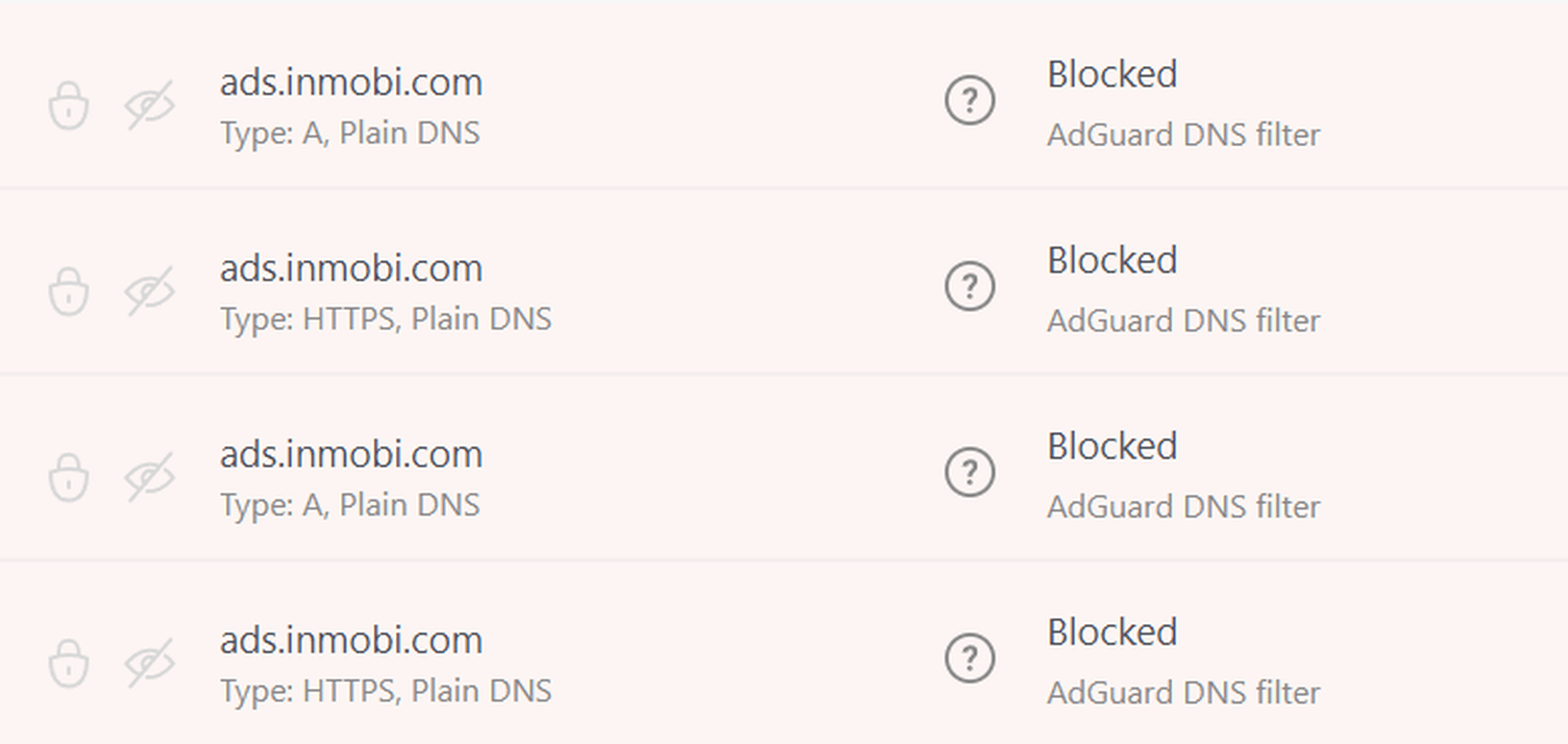

  • alex3305
  • Laatst online: 09-11 14:09
@Jazco2nd Zou bijna denken dat er iets mis gaat bij je :o. Bij mij wordt Inmobi geblockt door de standaard AdGuard DNS filter.
Afbeeldingslocatie: https://tweakers.net/i/aUYiLRlLTzqusHk2ZzQHEzBrl_s=/full-fit-in/4000x4000/filters:no_upscale():fill(white):strip_exif()/f/image/3NLYWoJUalKfW9z0Kb7FdLKf.png?f=user_large
In OISD big vind ik inmobi.com niet terug. Maar wel gerelateerde domeinnamen, dus wellicht is daar onlangs iets veranderd?

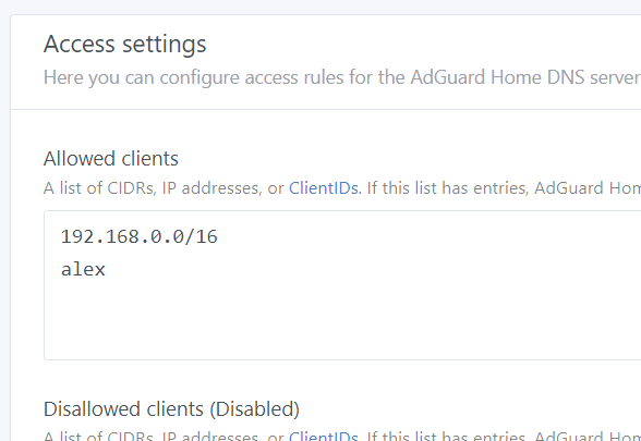

En als je de Wireguard clients ook IP's geeft in de 192.168.0.0/16 range? Bijvoorbeeld 192.168.25.0/24? Worden ze dan wel herkend door Adguard Home?
Bij mij werkt een dergelijke setup prima via mijn ASUS router.

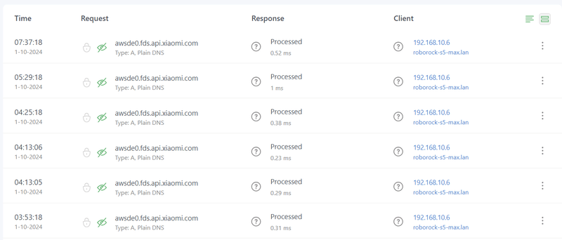

Heeft iemand hier enig idee waarom ik een hele hoge response tijd heb op mijn Roborock?
Ik heb echt responsetijden van 10000ms. Hij kijkt dan naar xx.xx.pi.xiaomi.com (xx varieert bij alle aanvragen)
[ Voor 90% gewijzigd door Wachten... op 29-09-2024 23:51 ]

Wachten... schreef op zondag 29 september 2024 @ 21:23:
Ik heb echt responsetijden van 10000ms. Hij kijkt dan naar api.xiaomi.com
Terwijl ik probeer te begrijpen wat een stofzuiger met AGH te maken heeft zie ik dat api.xiaomi.com niet bestaat, dus er hoort geen IP-adres bij.
Ik denk dat je wat beter moet uitleggen wat precies je probleem is, maar misschien heb je aan bovenstaande info al genoeg.
  • Wachten...
  • Laatst online: 09:34
gerritjan schreef op zondag 29 september 2024 @ 23:42:
De roborock vraagt steeds naar iets met dus iets van xx.xx.api.roborock.com echter zijn die response tijden enorm hoog.
Het is dus niet dat de roborock iets met AGH te maken heeft, maar wel de requests die het opvraagt.

Wachten... schreef op maandag 30 september 2024 @ 17:25:
Je vertelt niet wat je zelf al hebt uitgeprobeerd en uitgezocht. Ook onbekend of de hoge responsetijd een probleem is bij het gebruik van die Roborock.
Bijvoorbeeld: Gebruik je misschien een blocklist die *.api.roborock.com tegenhoudt?
Ik zou eerst proberen of AGH wel het probleem is. Dus in de DHCP-server het ip van AGH vervangen door 8.8.8.8 en kijken of de problemen voorbij zijn.
Als het zonder AGH wel werkt wordt het zoeken in de logs van AGH of andere upstream-servers proberen denk ik.

Hier geen problemen met die API, zowel HA als de stofzuiger kunnen hem snel bereiken. Afbeeldingslocatie: https://tweakers.net/i/4PgM2V5SuZoKgdW_Y4lJ744pog4=/800x/filters:strip_exif()/f/image/TDwlLYNrtT1WzcryxCs2hPTA.png?f=fotoalbum_large
Ik gebruik de Big OISD lijst, en tls://1.1.1.1:853 en tls://dns.quad9.net als upstream.
  • alex3305
Hier ook geen enkel probleem:
Afbeeldingslocatie: https://tweakers.net/i/pX-_DKJQSj85n5rqufGhMYjI2YM=/800x/filters:strip_exif()/f/image/MHuJqFL1goboCSNI6Df8c4Yv.png?f=fotoalbum_large

Ik heb een hele tijd DoT gedraaid. Waarbij ik het certificaat van NGINX Proxy Manager gebruikte voor AGH, dat werkte verrassend goed. Ik heb daarvoor in Cloudlfare een specifiek wildcard subdomain zitten die niet geproxied wordt door Cloudflare als CNAME. Bijvoorbeeld *.private.example.com. Ik gebruikte dan de identifier onder de Client Settings in AGH om toegang te verlenen:
Afbeeldingslocatie: https://tweakers.net/i/Zy91Gpuxb1dIVkGlvlA089rkfGQ=/800x/filters:strip_exif()/f/image/wU8lApTwgG1FNNUy8ZUWdmir.png?f=fotoalbum_large
Dus in dit geval werd alleen verkeer toegelaten wat van: alex.private.example.com of kwam. Mijn router zorgde er dan voor dat alleen verkeer op 443 vanuit Cloudflare of in dit geval 853 toegestaan werd. En dat laatste werd dan gerouteerd via NGINX Proxy Manager naar AdGuard Home.
Maar zoals ik al zei, ik heb dat een hele tijd gedraaid. Inmiddels niet meer omdat ik tegen dezelfde beperking als jou aan liep. Als er ergens een hikje in de verbinding was. Of dat nou mijn thuisverbinding was of mijn mobiele verbinding dan ging mijn Android telefoon zeuren dat ik geen internet meer had. Dat vond ik bijzonder irritant.

In de DNS instellingen kun je vervolgens onder Access Settings, en dat was ik volgens mij in mijn vorige post vergeten te noemen, alleen clients toestaan of weigeren die aan jouw eisen voldoen. Dus in mijn geval accepteer ik alleen lokale verbindingen en de client id Alex:
Afbeeldingslocatie: https://tweakers.net/i/6KS3H88fCHUskW4XExZ0CKca2lE=/fit-in/4000x4000/filters:no_upscale():strip_exif()/f/image/kuHywR6tC1NqsHXv7qhs7ImC.png?f=user_large

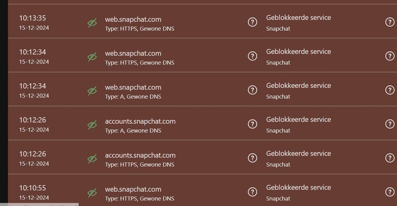

Afbeeldingslocatie: https://tweakers.net/i/rUxcun8rLKFKvcy7yeoCNEvfm_s=/800x/filters:strip_icc():strip_exif()/f/image/eqDoH4QwRD2a9GzEIygxIliZ.jpg?f=fotoalbum_large
Bij werkt Snapchat gewoon, en ja ik heb op safe gedrukt.
Avenguard draaid bij op dockers in een synology 718 nas. De dns staat goed in gesteld hij blokkeert wel bepaalde zaken alleen geen Snapchat of TikTok. Wat kan de oorzaak zijn?
  • gerritjan
  • Laatst online: 23-11 19:34
bertdrenth schreef op zaterdag 14 december 2024 @ 17:48:
wat zie je in de logs voorbijkomen? Bij mij ziet het er zo uit:

gerritjan schreef op zaterdag 14 december 2024 @ 18:46:
Net getest kom er gewoon op ondanks dat hij geblokkeerd zegt
Afbeeldingslocatie: https://tweakers.net/i/beu-i7rcGhFcxhIIGpPp9sMZC18=/800x/filters:strip_icc():strip_exif()/f/image/c2jmCLU0kWONDMcDh6OUZH4F.jpg?f=fotoalbum_large

  • FLA NL
  • Laatst online: 07:22
Kan het niet zijn dat het device wat je gebruikt een private dns optie aan heeft staan? Tegenwoordig staat dat default op automatisch in android bijvoorbeeld. Ik heb daar ook last van gehad, Hagezi heeft daar ook weer een blocklist voor om externe dns services te blocken:
https://raw.githubusercon...ists/main/adblock/doh.txt
Verder zou je nog een stap verder kunnen gaan door port 853 upd/tcp te blokkeren in je router/firewall. En Asus routers hebben met de Merlin firmware nog een optie om dns (dns director) verkeer voor port 53 dat naar buiten te gaat om te leiden naar een lokale dns zoals adguard, zodat devices buiten die je lan omzeilen om een andere dns zoals google te gebruiken nog steeds kan forceren dat ze naar adguardhome gaan. Let wel als je dit doet dat adguardhome ge-exclude moet worden anders creëer je een loop indien je je router als upstream gebruikt. Daar heb je dan geen last van als je dns over https gebruikt in adguard zelf.
Daarnaast bestaat er bij Asus bij de wan instellingen ook nog een setting die voorkomt dat browsers als Firefox zelf kiezen om dns over https te gebruiken.
En zelfs als dit allemaal ingesteld is kan een device nog steeds gebruik maken van dns over https, als het IP nummer niet geresolved wordt bij de url maar voorgedefinieerd is. Dan zou je weer moeten gaan ip blocken.
[ Voor 3% gewijzigd door FLA NL op 16-12-2024 18:57 ]
  • bertdrenth
  • Registratie: December 2015
  • Laatst online: 27-10 04:01
FLA NL schreef op zondag 15 december 2024 @ 11:51:
Kan het niet zijn dat het device wat je gebruikt een private dns optie aan heeft staan? Tegenwoordig staat dat default op automatisch in android bijvoorbeeld. Ik heb daar ook last van gehad, Hagezi heeft door ook weer een blocklist voor om externe dns services te blocken:
Verder zou je nog een stap verder kunnen gaan door port 853 upd/tcp te blokkeren in je router. En Asus routers hebben met de Merlin firmware nog een optie om dns (dns director) verkeer voor port 53 dat naar buiten te gaat om te leiden naar een lokale dns zoals adguard, zodat devices buiten die je lan omzeilen om een andere dns zoals google te gebruiken nog steeds kan forceren dat ze naar adguardhome gaan. Let wel als je dit doet dat adguardhome ge-exclude moet worden anders creëer je een loop indien je je router als upstream gebruikt. Daar heb je dan geen last van als je dns over https gebruikt in adguard zelf.
Ik ga het proberen, dank voor het meedenken
  • bertdrenth
Het blokkeren van de dns heeft het gedaan.
https://gist.githubuserco...1af057c/doh-blocklist.txt
https://raw.githubusercon...er/public-dns-servers.txt
