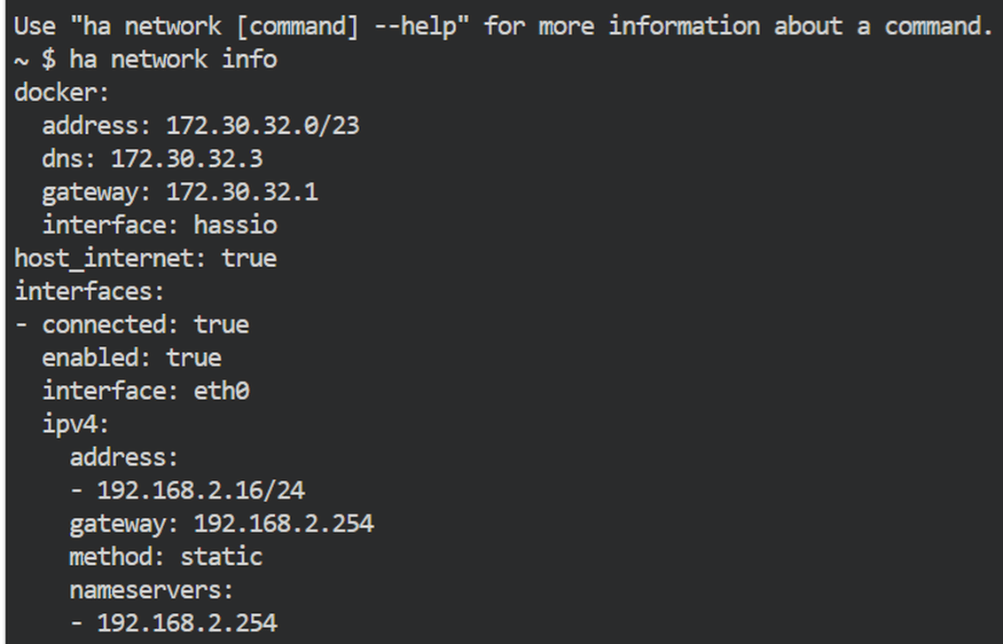

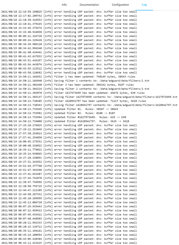

Ik loop al een paar dagen/weken tegen een probleem aan met AdGuard in mijn Home Assistant-omgeving. Ik draai HA OS op een Raspberry Pi met AdGuard als add-on. Dat werkte de eerste dagen als een trein, helemaal tevreden. Echter, sinds een paar dagen/weken merk ik dat ads niet meer worden geblokt en krijg ik de volgende meldingen in de logs:
Afbeeldingslocatie: https://tweakers.net/i/PjgvonEAzKfQx-s4Mk-M_05W6uU=/x800/filters:strip_exif()/f/image/4boRZVdzpBu80YnciQqcUc0i.png?f=fotoalbum_large
Hij geeft dus aan dat de buffer size te klein is, maar die heb ik al meerdere malen aangepast en staat nu op het maximale aantal dat AdGuard toestaat. Ik zie meerdere mensen dit probleem melden op GitHub en Reddit maar nog zonder oplossing. Iemand die hier de gouden tip heeft?

Ronker32 schreef op vrijdag 20 augustus 2021 @ 14:13:
Gebruik je toevallig DNS-over-Quic?

bart.koppers schreef op vrijdag 20 augustus 2021 @ 16:02:
Niet dat ik weet, kan het zijn dat dat standaard is ingesteld bij mijn KPN Experiabox? Ik zou ook eerlijk gezegd niet weten wat het precies is, hoewel deze link wel het een en ander verklaart.
[ Voor 8% gewijzigd door Ronker32 op 20-08-2021 16:10 ]
  • bart.koppers
  • Laatst online: 29-10 00:57
Oke, lees https://medium.com/@Camer...-performance-51d167bb1360
Omdat je vanuit in een container draait (denk ik?) de rmax_mem van de host/RPi aanpassen.
Auteur stelt voor: 25 Mb.
(Draai allang niet meer op een RPi, anders zou ik voor je kijken)
  • Ronker32
  • Registratie: Mei 2018
  • Laatst online: 30-10 12:58
bart.koppers schreef op zaterdag 21 augustus 2021 @ 20:43:
Bedankt voor je suggestie, maar ik draai HA niet in container maar als HA OS. Ik heb even gekeken of ik iets kon vinden over rmax_mem binnen HA OS maar daar kom ik niet heel veel verder.

@Ronker32 Elke addon in HA is gewoon een Docker container, dus je draait wel degelijk in een container :)

Wellicht doe ik zelf iets verkeerd, want ik begin nu wat te twijfelen.. Als ik in de terminal add-on ha network info opvraag, zie ik deze informatie: ​Afbeeldingslocatie: https://tweakers.net/i/wQb0L04jQNYHmgQr5wvOsV3k7ao=/full-fit-in/4000x4000/filters:no_upscale():fill(white):strip_exif()/f/image/5hKeQvVvwaRydCubly0EzGPw.png?f=user_large
Als ik in de AdGuard add-on kijk, zie ik deze info:
Afbeeldingslocatie: https://tweakers.net/i/GE5FBSy-n-cqUn9IM9pcYqazgVI=/800x/filters:strip_exif()/f/image/ZeowUiTMUfC1ZBTQE2jA8u1W.png?f=fotoalbum_large
In mijn KPN Experiabox heb ik de DNS zodanig geconfigureerd dat hij naar 192.168.2.16 gaat. Klopt dat wel? Moet ik daar niet 172.30.32.3 gebruiken?

Ronker32 schreef op maandag 23 augustus 2021 @ 12:06:
Weer wat geleerd, thanks! :P
Wellicht doe ik zelf iets verkeerd, want ik begin nu wat te twijfelen.. Als ik in de terminal add-on [mono] ha
Jouw netwerk kan 172.30.32.3 helemaal niet bereiken.
Dat is het interne Docker-netwerk van HA. Daarom moet je het IP 192.168.2.16 (van HA) gebruiken.
Adguard draait als container in HA en de poorten zijn (ook) bereikbaar via 192.168.2.16
Ziet er verder ook prima cq normaal uit.
Over de UDP issues nog het volgende: die buffer voor UDP kun je wijzigen door op HA OS in te loggen. Dat is een door de HA-bouwers geoptimaliseerd Linux OS.
Op een Pi moet je daarvoor een keyboard & scherm aansluiten, en dan een login op het HA OS
Maar wellicht is eaa wat te complex. Weinig info over via Google, I know...en wellicht ook wat offtopic inmiddels

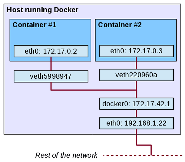

  • MeJebus
  • Laatst online: 01-12-2025
Hoi!
Hopelijk kan iemand me in de juiste richting duwen. Ik heb portainer (docker) draaien en heb hier AdGuard Home in een container draaien.
Ik krijg het aan de praat en kan naar de setup pagina gaan maar daar laat de setup een heel vreemd ip adres zien: 172.17.0.5 als dat van mijn eth0 netwerk interface.
Ik ben dan al eens verder gegaan met de setup maar natuurlijk werkt de DNS niet vanop een andere pc.
Het IP dat ik werkelijk heb is 192.168.1.37...
Iemand een idee?
Wat ik ook niet begrijp is deze melding:
"AdGuard Home kan dit niet automatisch configureren op deze netwerkinterface. Zoek een instructie om dit handmatig te doen."
Setup pagina:
DNS-server
Luister interface
eth0 - 172.17.0.5
Poort 53
Je moet jouw apparaten of router configureren om de DNS-server te gebruiken op de volgende adressen:
172.17.0.5
Statisch IP-adres
AdGuard Home is een server en heeft daarom een statisch IP-adres nodig om goed te kunnen functioneren, anders kan uw router op een bepaald moment een ander IP-adres aan dit apparaat toewijzen.
  • Vorkie
@MeJebus Docker heeft zijn eigen netwerkje op de host.
Jij moet gewoon kijken naar het IP adres van de Docker host, in jou geval, 192.168.1.37 dus
Je stelt dus op andere PC's 192.168.1.37 in.
Zie voorbeeldje:
Even plat gezegd: Jij verbindt op eth0 en op de host zet docker het door naar de container.
Afbeeldingslocatie: https://tweakers.net/i/lD8sm02kt5rRwMI_cFfxxYyE7nk=/full-fit-in/4000x4000/filters:no_upscale():fill(white):strip_exif()/f/image/lR5lkd2kgRhShImE4Me4Ukoh.png?f=user_large
  • MeJebus
@Vorkie Hey, bedankt voor de info. Zo had ik er niet over nagedacht. Wel logisch eigenlijk. Ik heb de setup nu doorlopen en zal vanavond de DNS server op de PC instellen op het lokale IP van de NUC waarop ik in Ubuntu, docker heb draaien.

Boys, ik draai al een tijd adguard via home assistant.
Altijd goed gedraaid maar de laatste tijd heb ik wat problemen. Sites geraken niet ingeladen maar na een refresh wel.
Heb even adguard uit mijn dhcp gehaald maar ik wil het blijven gebruiken.
Enig idee hoe ik wat kan tunen ?
Processing time is nu 231 ms , vroeger was dit tussen de 30 - 50 ms.

@Yarisken Wat is/zijn je upstream DNS servers en, gebruik je AdGuard Browsing Security (2e vinkje bij General settings)?
  • Yarisken
  • Laatst online: 22:38
lolgast schreef op zondag 3 oktober 2021 @ 20:22:
Upstream dns is standaard bij mij nl https://dns10.quad9.net/dns-query
Ik heb idd AdGuard Browsing Security aanstaan. Verwijderen ?
  • lolgast
  • Laatst online: 08:54
lolgast
@Yarisken Bij mij zorgt die browsing security enkel voor ellende en vertraging, precies wat jij omschrijft :9
  • Yarisken
lolgast schreef op zondag 3 oktober 2021 @ 20:35:
Thx man, uitgezet en is afwachten wat het geeft :-)
