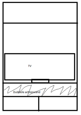

We hebben thuis een kast laten maken volgens onderstaande tekening:
Kast
De achterwand bestaat uit 2 platen MDF van 14mm dik die op elkaar staan, er loopt dus een horizontale naad. De platen zijn vastgeschroefd in de staande wanden en de bodem als ook het plafond.

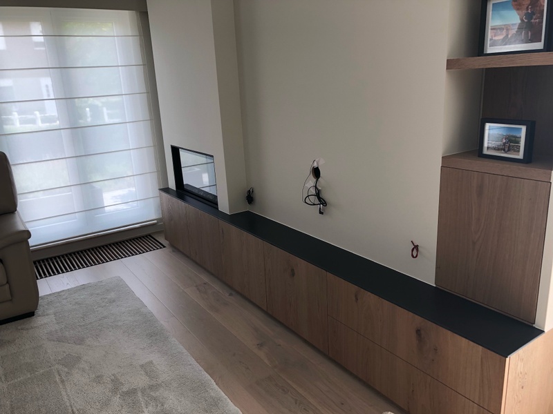

Op deze foto zie je de horizontale naad ook lopen. (niet de TV in kwestie)

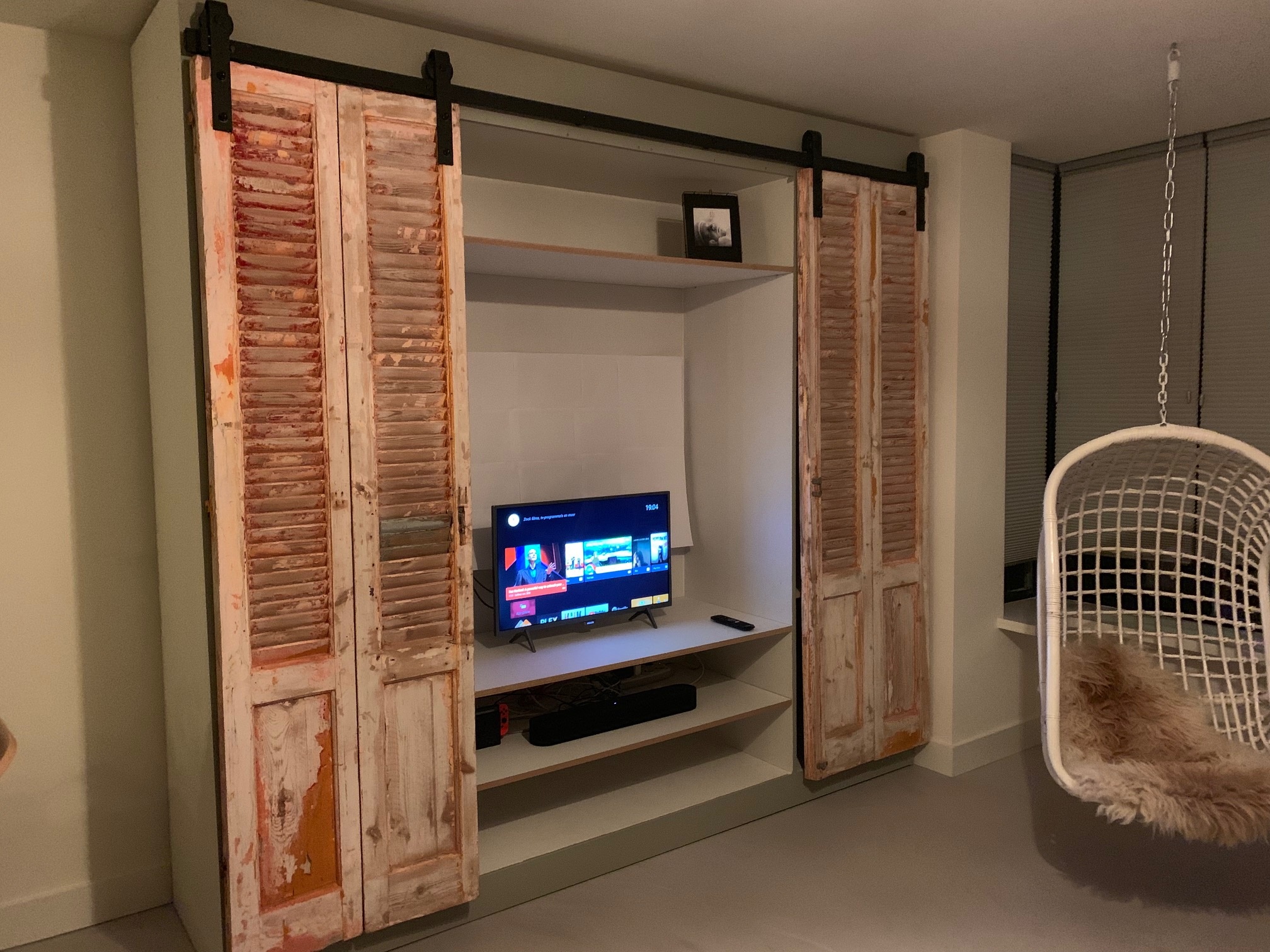

De kast is gemaakt met mijn zwager, vandaar het hobby gehalte. Hij moet nog afgewerkt en geschilderd worden. De TV is een 55" variant waarop het midden van de kast qua breedte gemaakt is. Er zitten schuifdeuren voor die of de TV bedekken, of de buitenste twee vakken als we TV kijken.

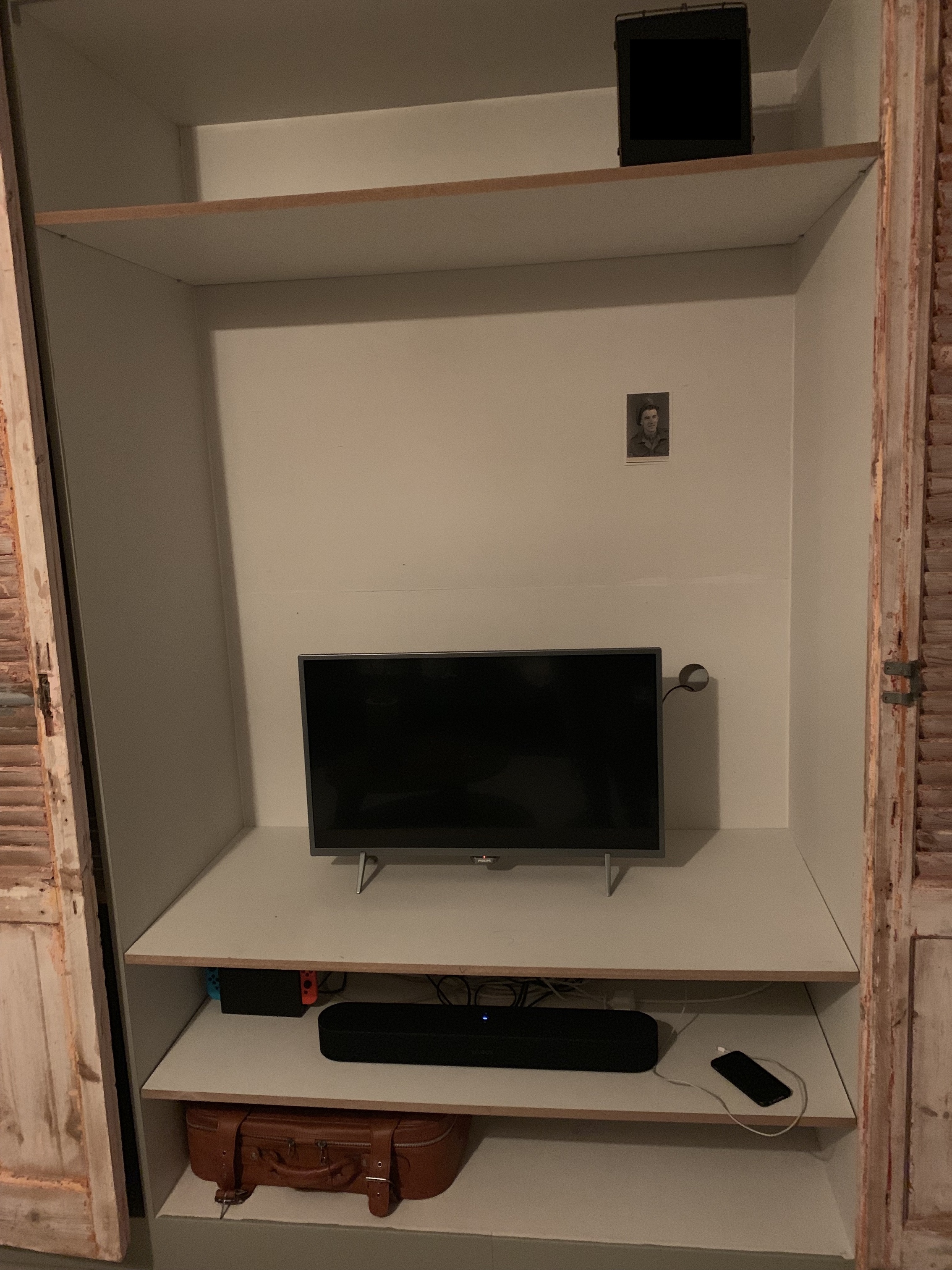

De overspanning is te groot ja, ik zit er nu over te denken of ik niet beter het onderste vak kan opdelen in 2 zodat het midden ondersteund word. In het vak erboven waar nu de snoeren liggen wilde ik al een plank maken die ze afdekt.
Kast3
Op die manier worden de beide planken ondersteund en zakken ze niet meer door, en kan ik de TV denk ik net als de huidige TV op de plank zetten.
Anders is de methode van @indigo79 wel een goeie, ik kan de platte staaf over de hele verticale lengte van de kast plaatsen en boven en onder vast maken in het stevigere frame, dan heeft de achterwand er helemaal geen last van denk ik.
Hier nog een andere foto van het geheel.
