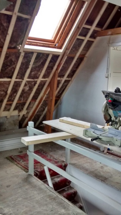

Zoals beloofd wat plaatjes van onze zolder.

@Matthijs.. Dank voor je foto's. Wat je echter laat zien is het dakbeschot en de ondervloer. Dat is in al die huizen op deze manier gemaakt. Dat is dus het constructiedeel van de bouw. Ik ben vooral benieuwd hoe in die tijd de afwerking was. Zoals met welke materialen er tussenwanden werden geplaatst. Was dit al schrootjes die geschilderd werden of juist behangen, of was dat ook een soort riet bedekking (zoals de plafonds in die tijd) wat vervolgens werd gestuct?
Ik zal vanavond een foto plaatsen van hoe het er nu bij ons uit ziet.

@Matthijs..Ik ben vooral benieuwd hoe in die tijd de afwerking was.
Dit ís de afwerking op de zolder. Er zijn geen sporen te zien dat er andere afwerking heeft gezeten. Op m'n tweede foto staat een stuk van de schrootjes die als afwerking zijn geplaatst. Dit is geen constructief deel.
De binnenmuren zijn HSB, verticale messing-groef planken. Er zit bij ons in de inbouwkastjes nog veel van die donkerrode verf, maar uit welke periode dat stamt weet ik niet. Verder dunne paneeldeuren met bovenlichten van halfdoorzichtig glas. http://www.joostdevree.nl...ubbelglasrotterdam_nl.jpg
De oudste plafonds bij ons zijn van zachtboard, met daarop profielen om de naden af te dekken. Oorspronkelijk zal dit wel van dat riet-gips mengsel geweest zijn.

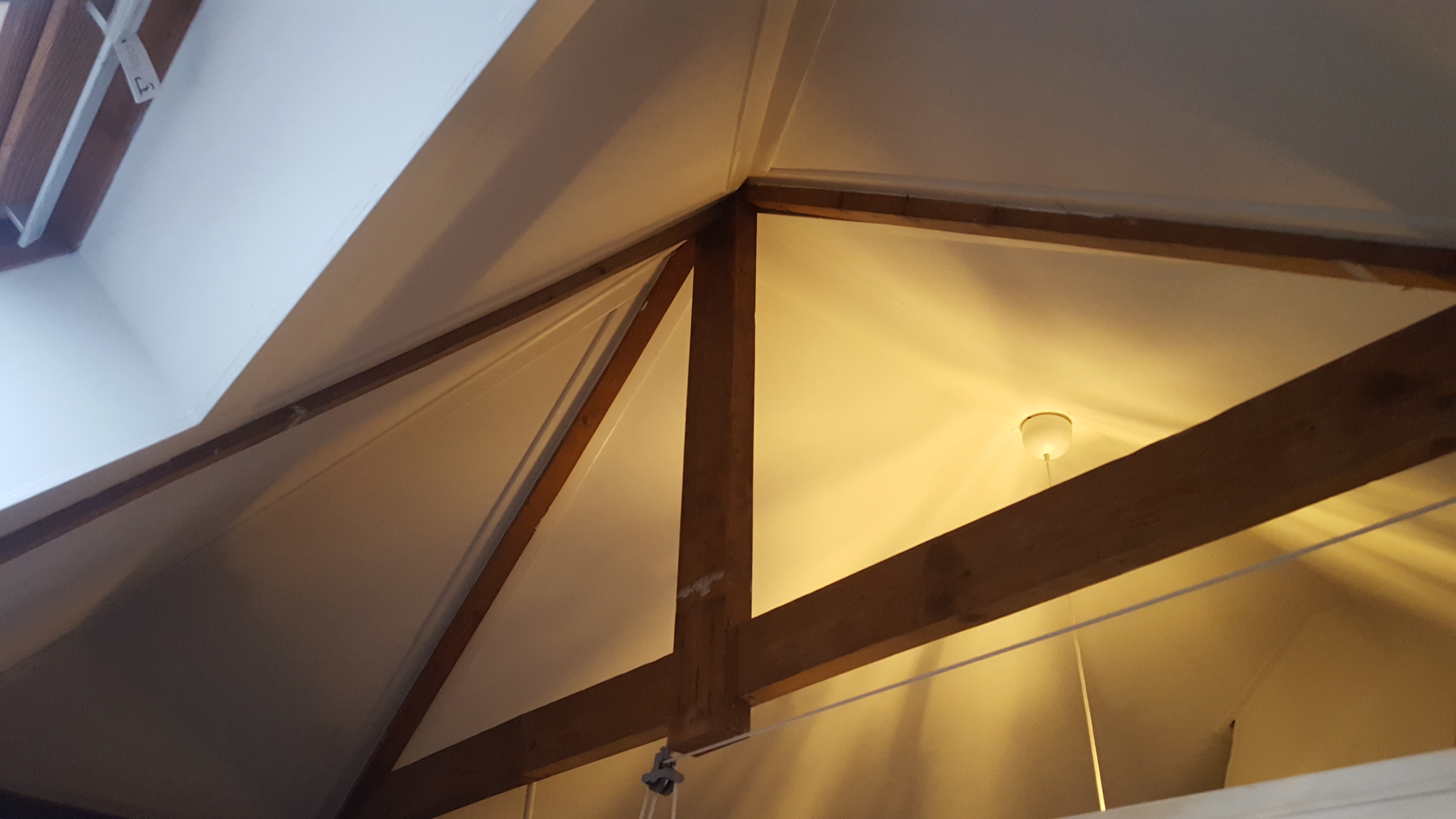

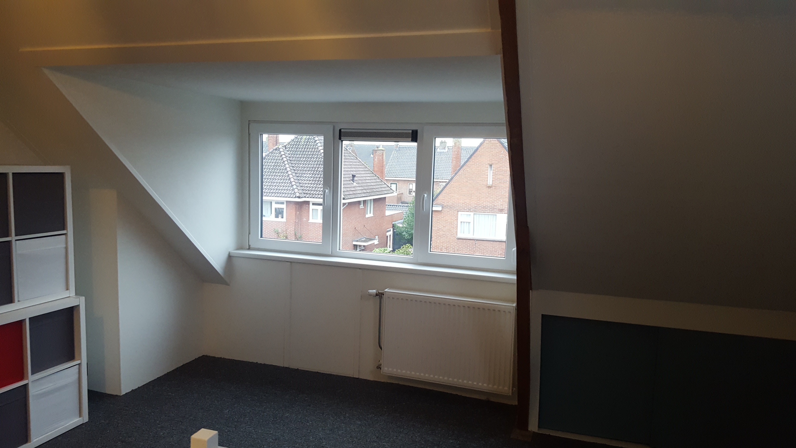

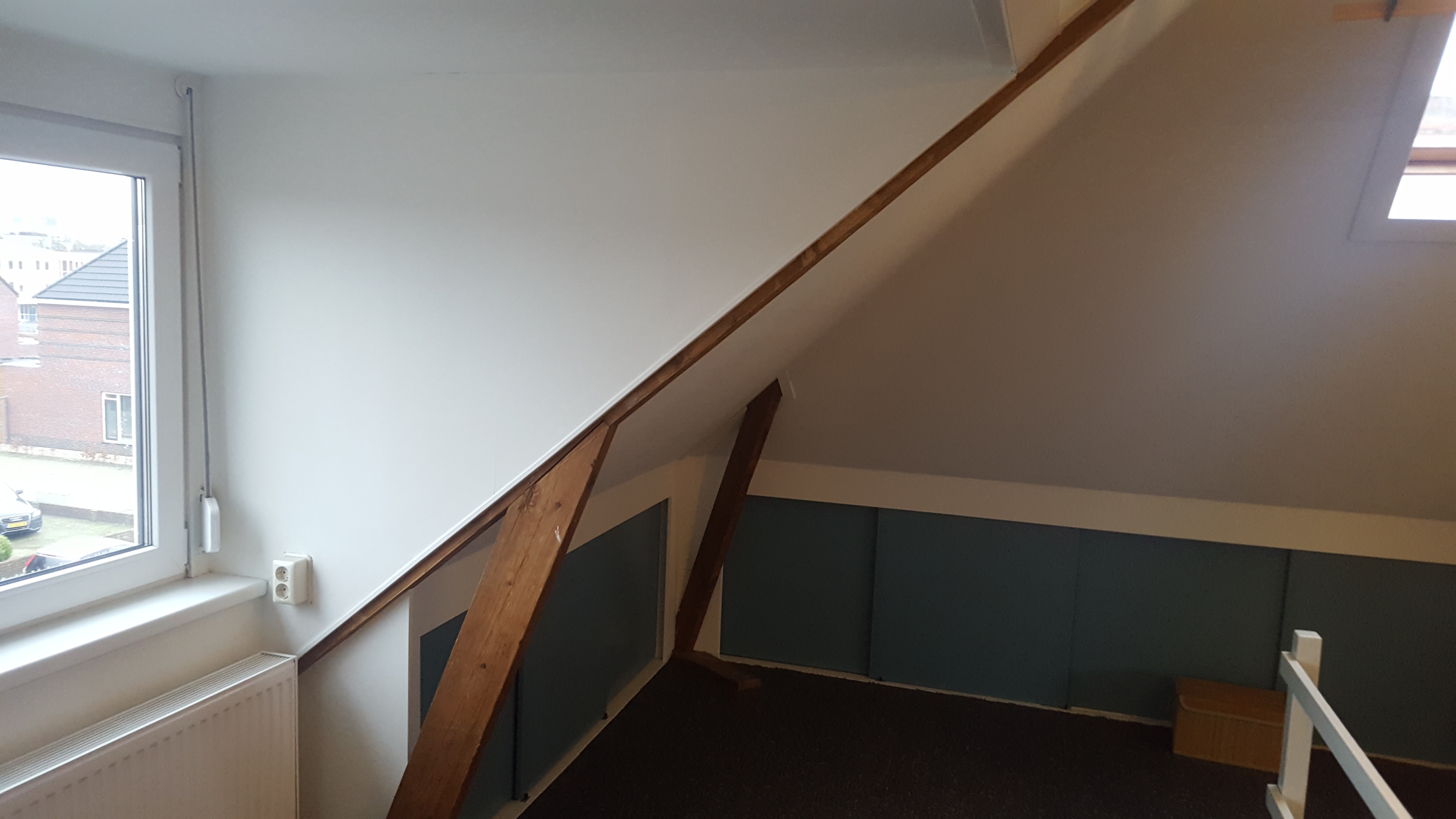

Hier een paar foto's hoe het er nu uitziet en wat ik al met kraaldelen aan het doen was:
Zolder
Afbeeldingslocatie: https://tweakers.net/ext/f/P9QhFYEtVeVxfVHzYiLuV48T/thumb.jpgAfbeeldingslocatie: https://tweakers.net/ext/f/foTJIVii0mA3RIQUyLa8CzYE/thumb.jpgAfbeeldingslocatie: https://tweakers.net/ext/f/hHdDUgF3Fj0GgvoFjkMtvdrX/thumb.jpg
Afbeeldingslocatie: https://tweakers.net/ext/f/Oo8nj1lNXIG6XqKa9ZNJWpyU/thumb.jpg

CurlyMo schreef op dinsdag 8 januari 2019 @ 22:26:
Mooi werk!
Heb nog even een foto gemaakt van de afwerking zoals die veel bij ons in het huis te vinden is. En een foto van de afwerking van t plafond in de woonkamer. Van dat laatste weet ik niet of het origineel is, of dat er een keer een nieuw plafond in gezet is en de stijl is nagemaakt. Het past in ieder geval wel bij de rest van de afwerking van t huis.

  • slacksoff
  • Laatst online: 11:38
Helaas heb ik geen foto bij de hand, maar wij hebben een tijdje terug onze jaren 30 zolder van dakbeschot met wat folie naar een woonruimte verbouwd.
Na het plaatsen van een dakkapel is het dak geisoleerd met r4.5 glaswol (gelijk aan de dakkapel) met daar overheen gipsplaten en renovliesbehang (ral9010 geschilderd). We hebben daarbij de oorspronkelijke verticale balken ongeschilderd in het zicht gehouden (inclusief houtwormgaatjes).
Mocht je interesse hebben dan kan ik nog wel wat foto's opzoeken
  • CurlyMo
  • Laatst online: 12:37
Ik ben erg benieuwd naar die foto's!
  • slacksoff
Ik heb zojuist wat foto's gemaakt:
zolder2
zolder1
zolder3
Wij zijn er blij mee, maar smaken kunnen natuurlijk verschillen :) Hopelijk heb je er iets aan!
Bonus: wat er achter zit:
isolatie
