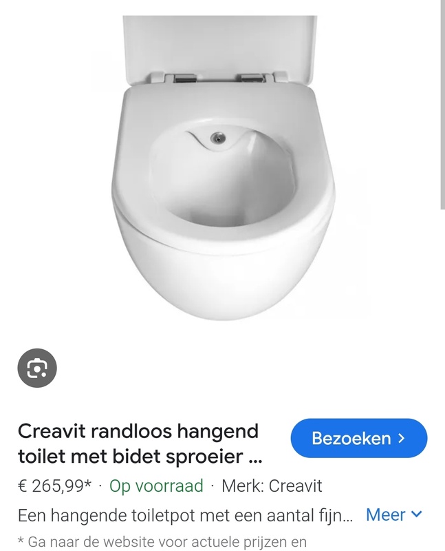

Deze is super
https://www.saniweb.nl/cr...xBtsWJVpPzekaAvtXEALw_wcB
In combi met deze,dan heb je instant warm water van 39 gr.
https://www.hornbach.nl/p...390hSqtsrnJEaAgpkEALw_wcB

Ik ben afgestapt van mijn douche toilet idee. Ik ga wel zo'n bidet sproeier plaatsen. In mooi brushed bronze van HansGrohe.
water aangevoerd vanuit een douche mengkraan zodat het water niet steenkoud is. Het is enkel voor mijn vrouw want ik gebruik het niet.
Gezien het toilet zo ongeveer naast de boiler komt zal er hopelijk razend warm water zijn.
Het is inderdaad niet zo luxe als een douche toilet, maar meer dan prima. En die sproeier is ook makkelijk met het toilet schoonmaken.

Of deze bidet toilet
Met een doorstroom boiler van HORNBACH Afbeeldingslocatie: https://tweakers.net/i/eKH2evHYd3CobVsXlA60EGMNI4E=/x800/filters:strip_icc():strip_exif()/f/image/GguAhHbJg7iwPoq49yIp3Yan.jpg?f=fotoalbum_large

Even een vraag zelf heb ik een bidet toilet van creavit deze is goedkoop en werk perfect .
persoonlijk snap ik de toegevoegde waarde niet van hetelucht blazen om de intieme delen te drogen als ik bijvoorbeeld bij een tankstation mijn handen gewassen heb en ik haal mijn hand rustig door zo'n Dyson airstream dan zijn ze nog niet droog dus mijn vraag is eigenlijk hoe lang moet je niet op de pot blijven zitten voor alles opgedroogd is

Hier een white-label toilet met ingebouwd bidet. Het is een mechanisch bidet, die aangesloten is op de warmwaterleiding. Knop omdraaien is een straal krijgen, doordraaien voor warmer water. Straal is qua richting niet verstelbaar, dus je moet er wel even goed voor zitten.
Topding. Aan het toilet zelf is nauwelijks te zien dat er een bidet op zit, hij heeft geen fancy functionaliteiten maar doet gewoon wat het moet doen. Geen gedoe met een externe boiler of andere elektrische snufjes. Spoel eigenlijk altijd met koud water, vind dat eigenlijk geen probleem.

Knul schreef op dinsdag 4 augustus 2026 @ 09:48:
Heb een link naar dit bidet?

Fohn vind ik zo overdreven. Neem wat toiletpapier en je bent droog.
Ik heb het al ooit eerder gemeld, maar doe het nog een keer.
Wij hebben beneden een toilet met ingebouwd bidet. Boven een toilet met daarnaast een slang met kleine douchesproeier (zeg maar een Thais toilet)
De toilet boven maak ik meer gebruik van dan die beneden. Sneller en schoner. En stukken goedkoper.
