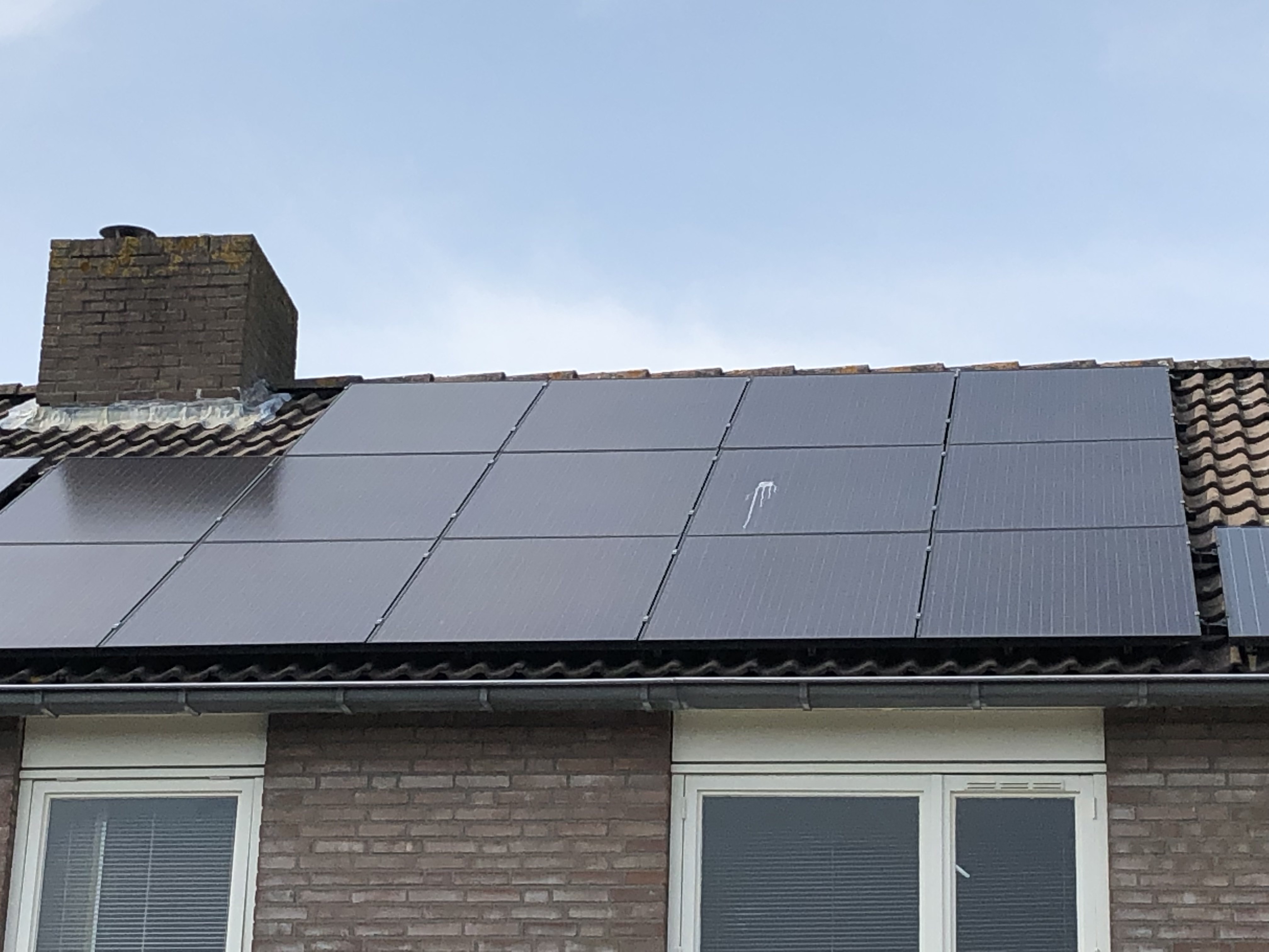

Grote verschillen vandaag.
Plantjes krijgen weer wat water en de poep is van de panelen :+ . (zuidwesten)
