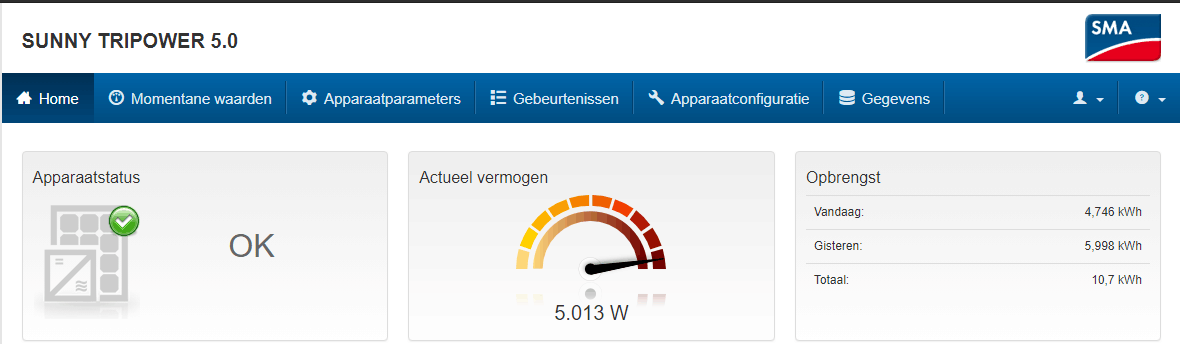

  • Idanue
DrayFIRE schreef op zondag 24 maart 2019 @ 12:05:
Wat is de maximale piek die iedereen tot nu toe gehaald heeft ten opzichte van de hoeveelheid Wp op het dak?
Dit jaar heb ik één keer 3,1kW piekvermogen gehaald op een set van 4,03kWp. Dat is 77%.
Is die 4,03kW überhaupt haalbaar?
Op dit moment met 16x300WP dus 4800WP
Afbeeldingslocatie: https://tweakers.net/ext/f/5H013CVtOcpxnNCZWO63jLiy/medium.png

  • reneeke1970
  • Laatst online: 16:02
Idanue schreef op zondag 24 maart 2019 @ 12:11:
Als je naar de sterkte van de zon kijkt is wel erg vreemd.
Maar je zult wel super panelen hebben. Had je toch beter 7 kW omvormer kunnen nemen hi
Mijn vermogen gaat nog zeker dertig procent toenemen in juni juli

JoKo schreef op zondag 24 maart 2019 @ 17:04:
Ik ga er wel van uit dat ie aanstaat, toch? @AUijtdehaag ;)
Kun je zelf zien door in te loggen op je omvormer.
Apparaatparameters > DC Zijde > Installatie > OptiTrac Global Peak ingeschakeld ja of nee.

  • JoKo
JoKo
͡❛ ͜ʖ ͡❛
Idanue schreef op zondag 24 maart 2019 @ 17:16:
Staat ingeschakeld :)
