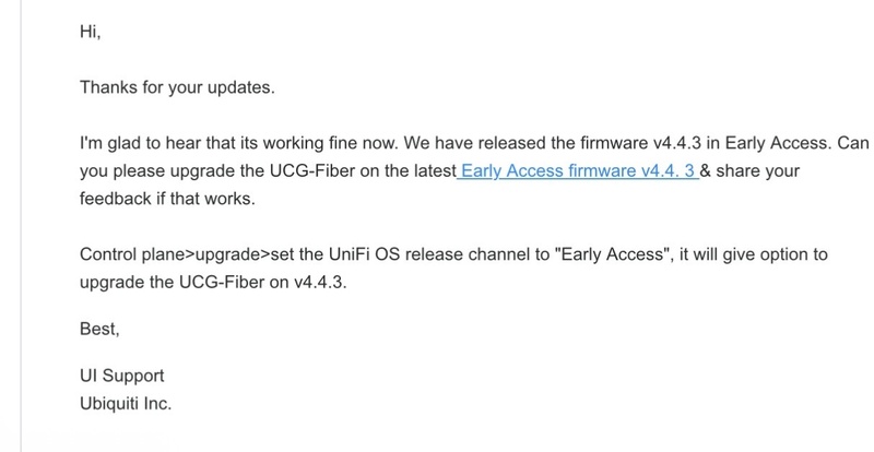

Ik heb dit getest met de console 4.3.10 release maar geen verschil, hapering op 4:20 en connectie verloren op 8:40.
Maar er is hoop voor de Fiber met KPN TV bezitters, ik heb van Ubiquity een aangepaste 4.3.10 om te testen en vooralsnog werkt KPN TV als vanouds zonder haperingen of andere issues. Zie ook geen packet loss meer.
Afbeeldingslocatie: https://tweakers.net/i/T6R3K0lZxrmxBQ3diPYJmKunY_4=/fit-in/4000x4000/filters:no_upscale():strip_exif()/f/image/znoiqV8mx24Euh9Tk7uuOgt7.png?f=user_large

stormfly
plakjekaas2 schreef op zaterdag 13 september 2025 @ 16:02:
Dat is fijn nieuws!

  • plakjekaas2
  • Laatst online: 17:33
stormfly schreef op zaterdag 13 september 2025 @ 16:08:
Dat is fijn nieuws!
Welke WAN port gebruik jij en welke switch port? IVM stormfly in "[Ubiquiti & IPTV] Ervaringen & Discussie"
Deze heb ik getest met de officiële 4.3.10 en dan is er nog steeds packet loss.
Server poort 1 (2.5Gbps switch) → WAN-slot 5 (10G UTP)
Met de test versie heb ik een paar combinaties aan poorten getest, geen verschil blijft werken (geen packet loss).
[ Voor 12% gewijzigd door plakjekaas2 op 13-09-2025 16:14 ]

  • plakjekaas2
bartjoo574 schreef op dinsdag 16 september 2025 @ 10:30:
En? Werkt alles zoals het hoort?
Na 4 dagen testen met deze versie kan ik bevestigen dat alles werkt zoals het hoort.

  • Monitio
  • Laatst online: 19-03 11:00
Heb een upgrade voor mijn USW Pro Max 16 PoE gekregen van een unifi support medewerker en dusver werkt alles nog prima. Lijkt erop dat ze op het goede pad zitten voor een toekomstige update.

  • Monitio
7.2.122 is ook de versie die ik kreeg via DM.

Klopt ik lees in de release notes het volgende: Improved the IGMP Querier behavior to address IPTV issues reported in 7.2.120.

  • bartjoo574
  • Laatst online: 16-02 16:48
Afbeeldingslocatie: https://tweakers.net/i/iUJ5V5uZGOsot0dPS_FNuqrpkbY=/800x/filters:strip_icc():strip_exif()/f/image/u3RiM4OY44o2Bn8uhooM2jEB.jpg?f=fotoalbum_large
Voor de cloudgateway fiber multicast issues
