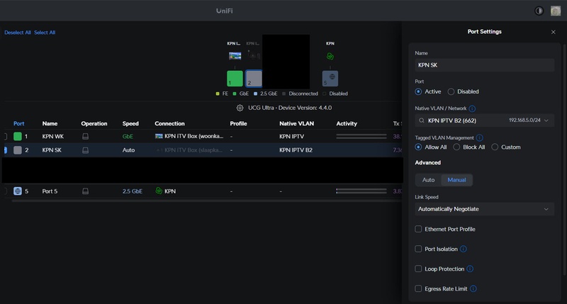

de laatste zettings geprobeerd:
Afbeeldingslocatie: https://tweakers.net/i/KDmynghjyVQrl7riWhMhAblpobI=/800x/filters:strip_exif()/f/image/e7fUjvbunaW6g7UC5jVyIhjQ.png?f=fotoalbum_large
Gekke is dat als ik ze de ucg reset dat het dan wel even doet maar dat daarna de problemen komen?
of ik doe iets verkeerd maar als je het fabian script volgt dan gaat alles toch automatisch en heb nu verscheidene instellingen handmatig aangepast.
Als 1 decoder werkt is al oke want ik zou zelf wel over willen op apple tv + de app.
maar mijn schoonzus die wil graag ouderwets zappen...(daar staat de andere stb)
met een factory reset dan word alles toch terug gezet? dus ook de opslag gewist?
Zou ik anders nog kunnen proberen om de firmware naar een ouder versie terug te zetten?
en geeft iemand ook 2 vip2952 kastjes en heeft het werkend met een bepaalde firmware/settings?

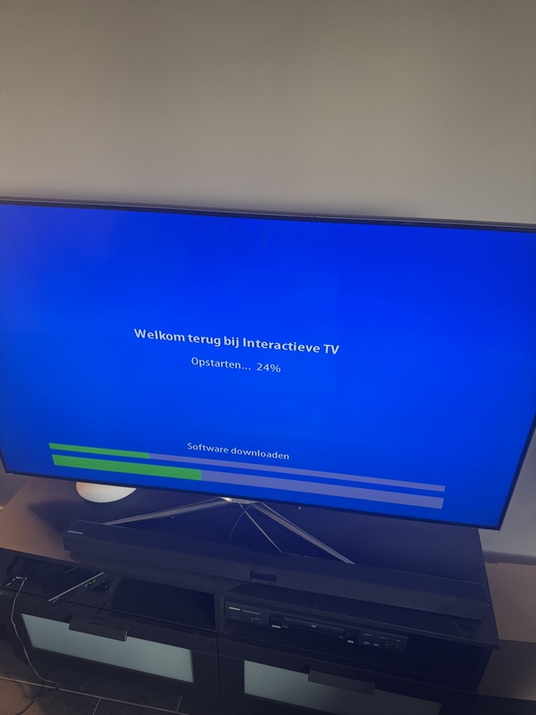

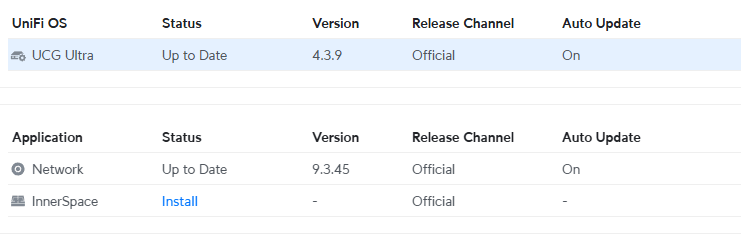

Voor vanavond nog een laatste poging. Wellicht dat op de aris niet de meest recente firmware/software was. De ontvanger leeg gegooid en nu is die de software opnieuw aan downloaden en hopenlijk alles weer up to date en fris. (Heb hem nu dus ff achter kpn modem)
Afbeeldingslocatie: https://tweakers.net/i/y2xyeajkLzWHDrl9NbL0xiIZZwI=/x800/filters:strip_icc():strip_exif()/f/image/G0U7Lpv3aHtw7Zb6Y354t2UB.jpg?f=fotoalbum_large
Edit. Had ook geen effect. Blijft weer op 85% steken.

Ik heb zelf ook twee Arris VIP5202's, op EA UCG 4.4.0 + Network 9.4.11.
Het enige verschil, zo te zien, is dat ik 2 aparte VLAN's heb (661 en 662; woonkamer en slaapkamer) op IGMPPROXY.

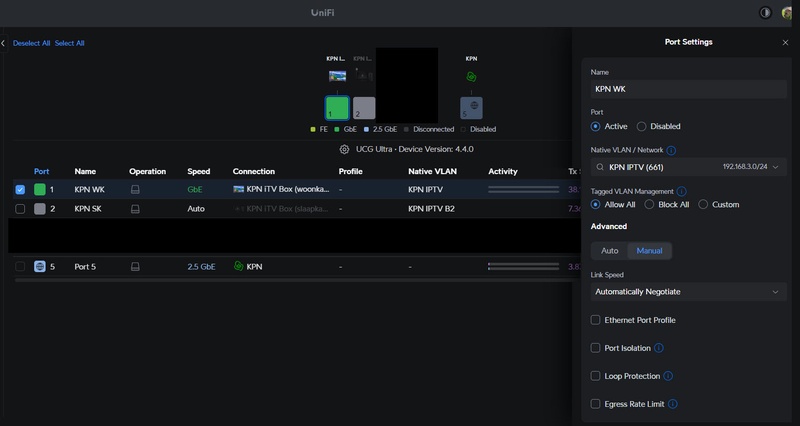

Mijn config, inclusief screenshots :9 Volgens mij is dit het, als je iets mist hoor ik het wel.
udm-iptv.conf
IPTV_WAN_INTERFACE="eth4"
IPTV_WAN_VLAN="4"
IPTV_WAN_VLAN_INTERFACE="iptv"
IPTV_WAN_RANGES="0.0.0.0/0"
IPTV_WAN_DHCP_OPTIONS="-O staticroutes -V IPTV_RG"
IPTV_LAN_INTERFACES="br661  br662"
IPTV_IGMPPROXY_DISABLE_QUICKLEAVE="false"
IPTV_IGMPPROXY_DEBUG="false"
IPTV_IGMPPROXY_PROGRAM="igmpproxy"
IPTV_IGMPPROXY_IGMP_VERSION="2"

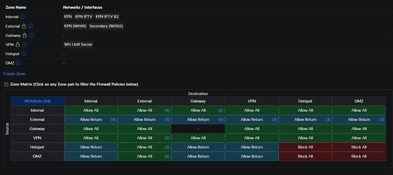

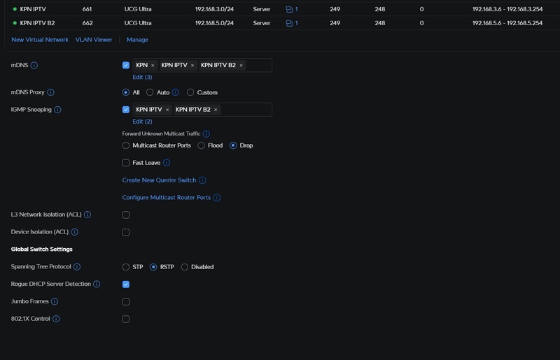

Networks
Afbeeldingslocatie: https://tweakers.net/i/mk88GiSW_axk-oqqpv2lbwuKPx4=/800x/filters:strip_icc():strip_exif()/f/image/yBvcrfB68z9sKVO9C1eP7L63.jpg?f=fotoalbum_large

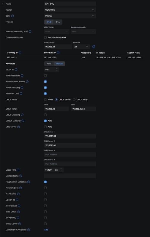

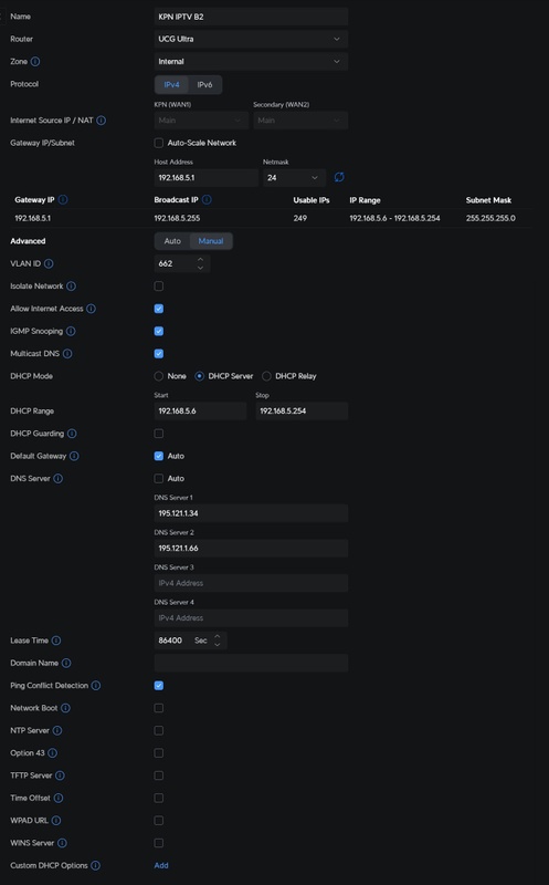

br661
Afbeeldingslocatie: https://tweakers.net/i/rNnbDBxcBZyofDvn_vzti6JEzpE=/x800/filters:strip_icc():strip_exif()/f/image/T0cS3Hc3QFBJgrnxmaKEVhMi.jpg?f=fotoalbum_large
br662
Afbeeldingslocatie: https://tweakers.net/i/2YBIYetKPXavZVz9_F9ZNKGnb4k=/x800/filters:strip_icc():strip_exif()/f/image/s4k4OnJ0QMXvxVls8PPWzKde.jpg?f=fotoalbum_large
Ports 1-2
Afbeeldingslocatie: https://tweakers.net/i/No82sRtah71KFO8qbXWtR9iKC4s=/800x/filters:strip_icc():strip_exif()/f/image/Q8oXagqSP65QPZXayrNIMKmY.jpg?f=fotoalbum_large
Afbeeldingslocatie: https://tweakers.net/i/APN2koPtqObhHCJUs0b2stdri3E=/800x/filters:strip_icc():strip_exif()/f/image/7ZJ9PSPF2BwIRUC8LwbRYOKG.jpg?f=fotoalbum_large
Zones
Afbeeldingslocatie: https://tweakers.net/i/Agnsvi9bCZNqzTroblsA_pgWn6o=/800x/filters:strip_icc():strip_exif()/f/image/OoiObPq1fC3qAs2bj18dVrAv.jpg?f=fotoalbum_large

Afbeeldingslocatie: https://tweakers.net/i/cq-9yM0BPDwyNuF9mudFJIH0tnc=/fit-in/4000x4000/filters:no_upscale():strip_exif()/f/image/GDUUS9F7xjW7HR22DN4DrSHA.png?f=user_large

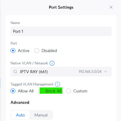

dit bedoel je?
Afbeeldingslocatie: https://tweakers.net/i/_YQVOYALTwB9mafQwwyKtd7Zrv8=/fit-in/4000x4000/filters:no_upscale():strip_exif()/f/image/IXCPWxXpclpRT1M64r1RcTSS.png?f=user_large

Die block all geeft alleen maar aan dat je alleen native vlan toestaat op die switch poort. Dat heeft niets te maken met dat je multicast je netwerk verkracht. Dan moet je igmp snooping activeren.

  • Morky
  • Laatst online: 09:06
Morky
Ubiquiti 🥰
mgiebels schreef op zaterdag 16 augustus 2025 @ 09:46:
Al gedaan maar helpt niet blijft dat veroorzaken met die KPN boxen dat als de 2e multicast erbij komt hij omhoog schiet.
Even een check jij heb geen default netwerk of is dit KPN bij jou ? viel me op in jou firewall overzicht dat daar alleen bij internal kpn stond
Ik ben onderweg dus even via de mobiele telefoon... Afbeeldingslocatie: https://tweakers.net/i/h8rUECe3dL9JjMAnvk1-Hbpf7MM=/x800/filters:strip_icc():strip_exif()/f/image/0V05pPNljXoSfIdnHvFYwZtO.jpg?f=fotoalbum_large
Afbeeldingslocatie: https://tweakers.net/i/QVEyczkQ2tY2oY_QCqpWQovNhp8=/800x/filters:strip_icc():strip_exif()/f/image/ghQnPZ7RGi6mM7TLmsbPbOuz.jpg?f=fotoalbum_large

Afbeeldingslocatie: https://tweakers.net/i/tUusEkCUCzdfbcBUuLPpnHmW3mY=/800x/filters:strip_exif()/f/image/vvSgSHTxYZG8SX9vQy1WMFze.png?f=fotoalbum_large

port en network settings als plaatjes toegevoegd.Afbeeldingslocatie: https://tweakers.net/i/XsHf1kFJhD7wk7UjoP_t2jf1m0I=/x800/filters:strip_exif()/f/image/TpB07K2scmWPHhO73VTlOGJF.png?f=fotoalbum_large
Afbeeldingslocatie: https://tweakers.net/i/aJJRZx6Jgp0444VZWrwGL9X6TeQ=/800x/filters:strip_exif()/f/image/bPjyvdDSQLd7swsHJ6cGQj9F.png?f=fotoalbum_large
Afbeeldingslocatie: https://tweakers.net/i/0g7LVtyQOmO3CT7bAUQ-4xGo6J0=/800x/filters:strip_exif()/f/image/OeTgwMvxo3NabYuE57RKKKxz.png?f=fotoalbum_large
Afbeeldingslocatie: https://tweakers.net/i/FHXovXOV_vDTEF5jxFySN08D9Gg=/800x/filters:strip_exif()/f/image/3OMIvNZhNrwmZeH6GixLwK7j.png?f=fotoalbum_large
Afbeeldingslocatie: https://tweakers.net/i/_5MJycP5W_O2ZEfmg-R-x_FhfdU=/800x/filters:strip_exif()/f/image/ASCYY8vfnS24NULMGjJdawdf.png?f=fotoalbum_large
Ook al lijkt het op het screenshot alsof op poort 2 een switch zit, die zit er niet meer tussen, de KPN box zit rechtstreeks aangesloten op poort 2 van de Fiber.

port en network settings als plaatjes toegevoegd.[Afbeelding]
Downgrade eens naar 4.2.12? https://community.ui.com/...ba-4a9a-8f6c-ba733ad73d4c letop zoek de juiste file voor jouw model
Er zit packetloss op de meest recente firmwares voor de 2.5Gbps switch porten van de UCG-Fiber. Downgraden of je STB in een andere fysieke switch die via de 10G SFP ontsloten is naar de UCG-Fiber. Het zijn alleen de 2.5Gpbs porten die er last van hebben de 10G SFP porten zijn stabiel.
PS: als dit een oplossing is willen jullie dan in de betreffende 4.3.9 of 4.4.0 topics deze bug rapporteren? Ze hebben volgens mij nog niet de juiste urgentie voor dit probleem, het is vrij stil.

Had niet zo snel een SFP module voorhanden dus downgrade uitgevoerd naar 4.2.12 en dat heeft gewerkt.
Lost ook een ander probleem op, 1 STB wilde de update niet lukken. Software downloaden liep steeds vast op rond de 30%. Loopt nu wel en update succesvol voltooid.
