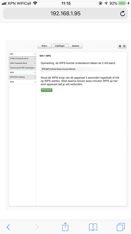

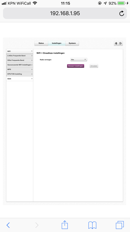

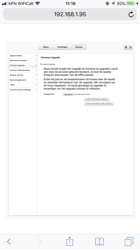

Nog een paar screenshots van de interface, voor de liefhebbers:
Interface KPN Wifi versterker
Afbeeldingslocatie: https://tweakers.net/ext/f/rq7Ajsghs93rPmFUSYfQ4Azp/thumb.pngAfbeeldingslocatie: https://tweakers.net/ext/f/TDKs5vvsD2IHCCyMOVGqxNSo/thumb.pngAfbeeldingslocatie: https://tweakers.net/ext/f/HOPu5QrGMQYtGcBznHLi945Z/thumb.png
Afbeeldingslocatie: https://tweakers.net/ext/f/jmH7JLhLvzwl52MqvP5xofvG/thumb.png

Even een korte review. Werkt op een Ziggo Zakelijk aansluiting (automatisch updaten gebeurt dan weer niet, dus moet je zelf inloggen en klikken op ‘Zoek naar updates’.) in het Accespoint.
Interface van het accespoint:
https://i.postimg.cc/HsDS...2-ACA1-4-DC8-BF866377.png
https://i.postimg.cc/vZXX...B1-DD-8-F1-D4-F766768.png
https://i.postimg.cc/HLh2...D7-F-70-C78-BE16-E3-D.png
https://i.postimg.cc/jSRZ...7-9-D06-6775-CB352925.png
https://i.postimg.cc/SNhr...8-8473-ED299-E4-B7992.png
https://i.postimg.cc/0jgC...-B2-E5-077-D9413859-A.png
https://i.postimg.cc/Kcgq...-8-E85-0-A514-B515781.png
https://i.postimg.cc/MTg9...-90-A8-6102-E57-ACF60.png
https://i.postimg.cc/m2yS...-BEC7-BD8-D95-A521-BE.png
https://i.postimg.cc/MZRD...F-BC47-0370020-A1-FD7.png
https://i.postimg.cc/76JV...E-969-C-56459-DDCBFFF.png
https://i.postimg.cc/fbLC...7-8928-534-BAA92-EBF1.png
https://i.postimg.cc/sxSw...-AF44-B59-EFE7-C02-A5.png
https://i.postimg.cc/kGxv...-9-AA7-BF909-E1-DA653.png
https://i.postimg.cc/Pq33...-EF-8875-734840780666.jpg
https://i.postimg.cc/kXQT...98-BB15-FDDEB1680-F09.png
Apparaat zelf is erg klein, fijn natuurlijk maar dit komt de versterking van het WiFi signaal niet ten goede natuurlijk;
https://i.postimg.cc/cCp1...15-8627-DF85372-FEBCA.jpg
https://i.postimg.cc/d100...-8-F41-A0166-DF0-EFEE.jpg
Bereik valt tegen i.t.t. de oude, witte variant. Accespoint staat in mijn kamer, naar de badkamer lopen en je hebt een streepje minder op 5Ghz. Met de oude, witte Arcadyan had ik dit niet. Badkamer staat op loopafstand 5 meter.

KPN heeft een update geforceerd voor de WiFI versterker. Versie nu 1.00.26v3.
Sinds KPN deze update heeft uitgebracht werken de WiFi versterkers niet meer. De WiFI versterkers zeggen in het menu dat ze aan staan, maar dit is feitelijk niet het geval (er wordt geen netwerk uitgezonden). Meerdere klanten hebben er last van. Een heerlijke avondje resetten heeft geen enkel resultaat gehad. Ik ben nu noodgedwongen teruggevallen op de Experia Box.
[ Voor 39% gewijzigd door Henk van Dijk op 21-11-2019 20:33 ]

Henk van Dijk schreef op donderdag 21 november 2019 @ 20:31:
Zelf vannacht helaas ook de update ontvangen. In mijn geval lijkt het nog te werken, maar er is nog maar een enkele ssid zichtbaar. Je kunt dus geen apparaten meer forceren op het 2.4GHz of 5GHz, omdat de Ewfi nu zelf bepaald wat de meest optimale verbinding is... Ook al is dat een langzamere verbinding.

  • Piet91
Toevallig ben ik nu weer een avond in het huishouden met 2 van deze AP's en n.a.v. de berichtgeving over de update ben ik eens gaan inloggen.
Ik val van de ene verbazing in de andere.
Ten eerste; de update is hier ongevraagd doorgedrukt. Het is me eerder niet opgevallen of dit ergens aan of uitgezet kon worden, maar nu kun je het i.i.g. nergens uitzetten.
Onaangename verrassing dat deze update ongevraagd is gedaan.
In plaats van dat elke AP haar eigen IP-adres heeft, wordt je nu geleid naar het adres van de 'primaire' AP.
Daar krijg je dan ook een overzicht van je AP's in je netwerk; in dit geval dus 2 stuks.
Instellingen kun je niet meer voor elke AP apart instellen. Ik had elke AP (3 stuks incl. de TP-Link router) een eigen kanaal gegeven, uitzendvermogen aangepast etc. Ook had ik 2.4GHz. uitgezet om te kijken of dat de problemen hier had opgelost (ik dacht dat de 2 babyfoons misschien zouden storen).
Alle KPN AP's zenden nu dus uit op hetzelfde kanaal. Uitzendvermogen kun je niet aanpassen.
Je kunt niet meer 2.4GHz. of 5.8GHz. netwerk uitzetten. Ik had zoals gezegd 2.4GHz. eerder uitgezet en Wifi Analyzer ziet ook geen 2.4GHz. netwerk. Raar, want die kun je immers nu niet uitzetten?
What the **** is KPN aan het doen met dit spul?
